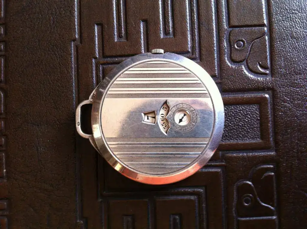

Amigos del foro,
Les presento un reloj marca Mido de horas saltantes el cual es de plata ley 925.

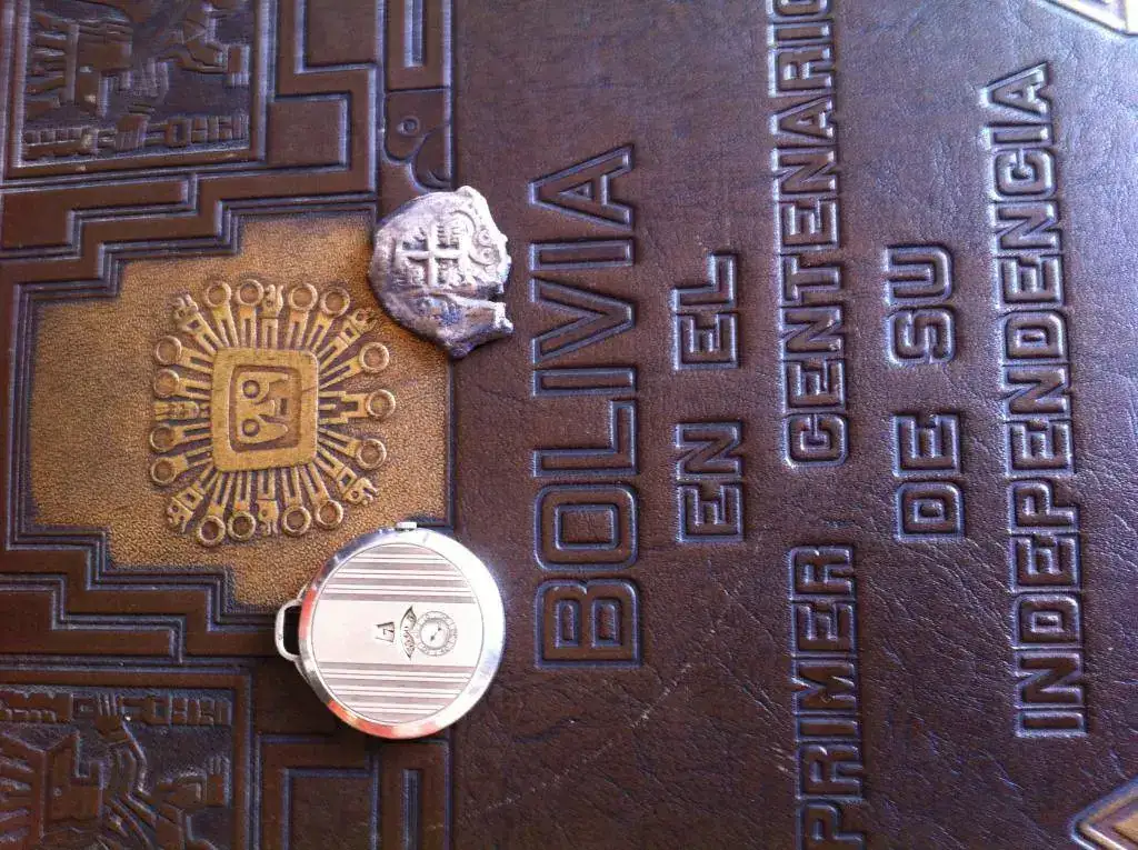

Acá lo tengo junto a una moneda macuquina de plata de 8 Reales españoles martillada (por eso el nombre de la voz en quechua) en la casa de la Moneda de Potosi en 1769 con las clásicas columnas de Hercules y con un libro del primer centenario de mi país impreso en 1925 el cual para su tiempo se consideraba una obra magna por tener mas de 1,100 paginas y casi 4,000 fotos e ilustraciones que resumen la historia de Bolivia desde 1825 a 1925.

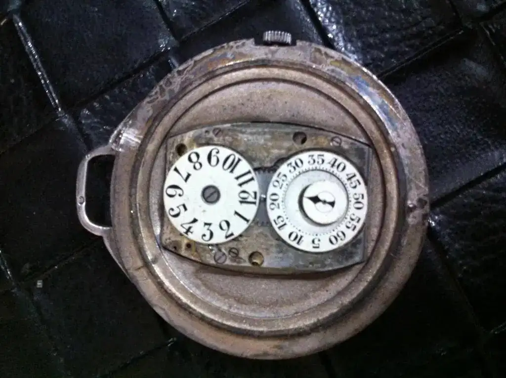

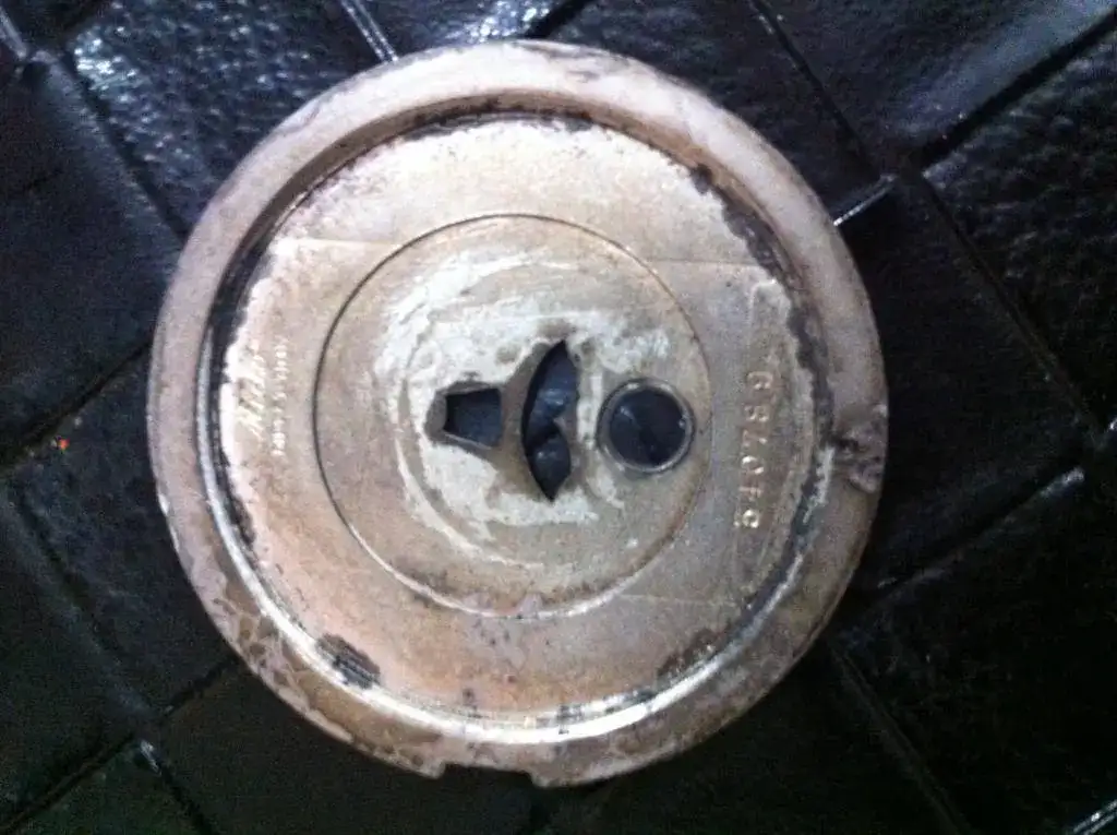

Para ver mejor el reloj aca van mas fotos.

La primera vez que veo un reloj de bolsillo con una máquina indiscutiblemente de pulsera, y además tounneau, y en una caja que también es indiscutiblemente la suya.
Curioso. Muy curioso. ¿Años 30, supongo?

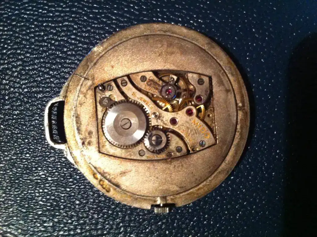

Buen día posr; se trata de un calibre FHF 29 y flia. con interesantes modificaciones. Este calibre fue utilizado por muchísimas "marcas" y las complicaciones que le agregó la FHF al calibre permitió ser un reloj coleccionable. Tengo este mismo movimiernto
con distantas marcas de "fantasía". El caso de MIDO es que fué una marca que atraía mucho al público pero que no llegó a fabricar ningún calibre propio y al comienzo de los viejos automáticos - utilizaron por lo general ebauches del calibre AS.

Buen día tempus; este tipo de relojes se pueden apreciar en un modelo de bolsillo IWC de los años 1880/90. Un reloj que es muy requerido por los coleccionistas. Tengo varias cajas de pulsera de dama y de caballero iguales a éste modelo.También tengo algunas máquinas cilindro pequeñas con este tipo de discos. Tengo también este calibre FHF 29 con estas mismas complicaciones!!!

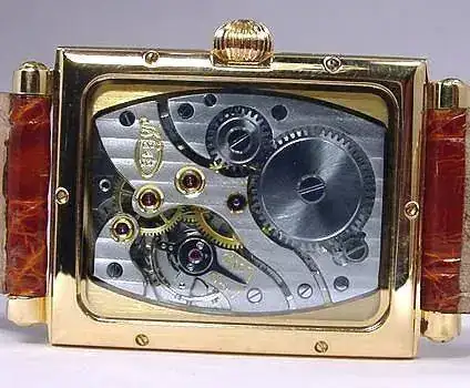

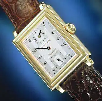

Estimado tempus, un aspecto interesante del movimiento FHF 29 que nos señala Don Luis es el siguiente:
Se saco una edicion limitada del reloj Chroswiss Recangular Regulateur en 1992 con un costo de $us 9400 por pieza (solo se hicieron 650), siendo lo mas destacado del reloj la precisa forma
tonneau del movimiento mecánico calibre FHF 29 fabricado por Fountainemelonen 1932. En 1990, Gerd Lange pudo comprar 670 de estos movimientos en estado "NOS", permitiendole completar una edicion de 650 relojes nuevos, convirtiendolo en una de las primeras compañías de la historia en producir un reloj usando un autentico movimiento "vintage". Los movimientos adquiridos no estaban del todo bien pese a su condición "NOS" cuando Gerd los compró, debiendo ser restaurados y reconstruidos para ser grabados a mano por los expertos de Chronoswiss. (adjunto fotos)
El link del articulo (en inglés) lo encontrarán en:
http://people.timezone.com/mdisher/RichardsFeature/ChronoswissLERect.html
