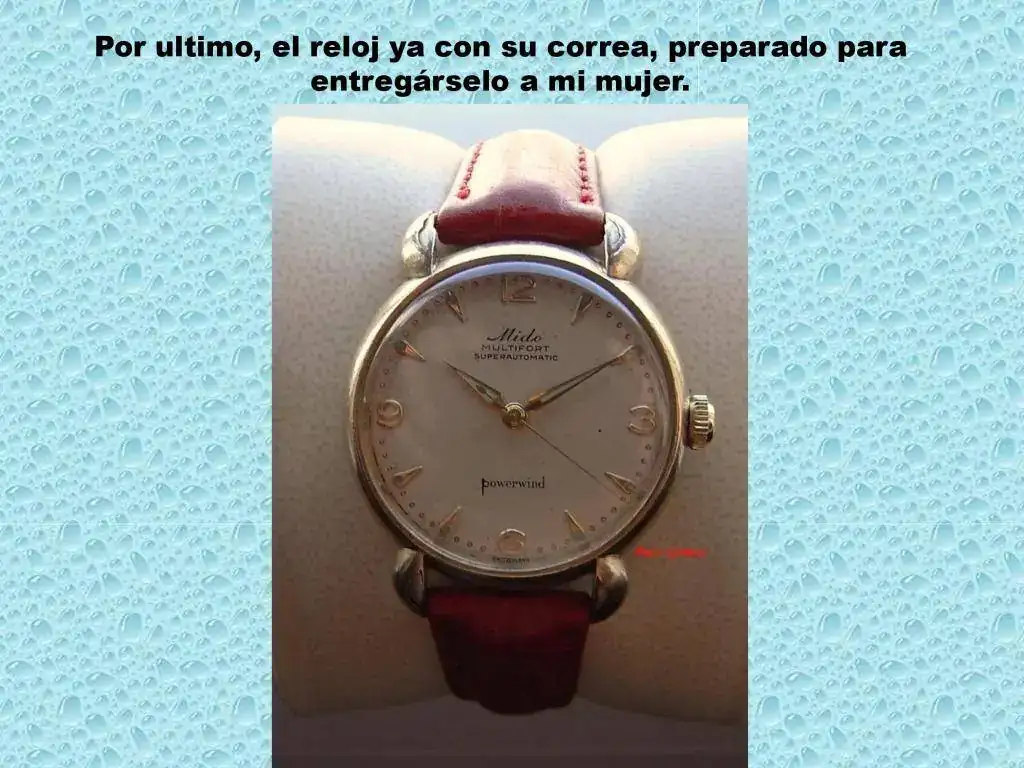

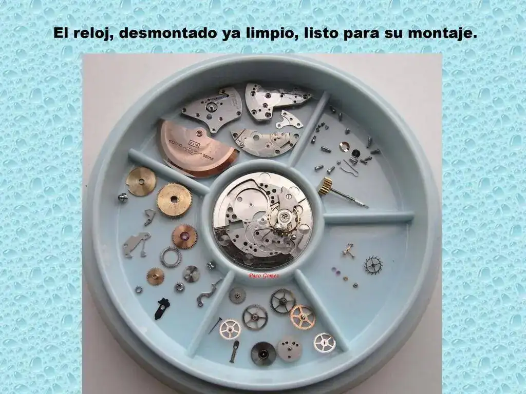

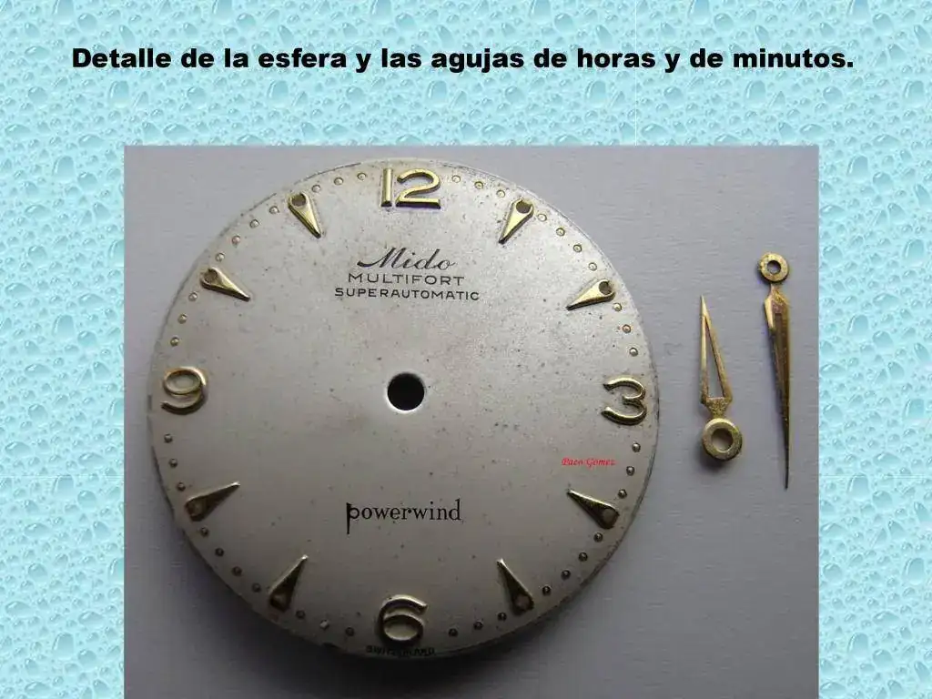

Buenos días compañer@s.

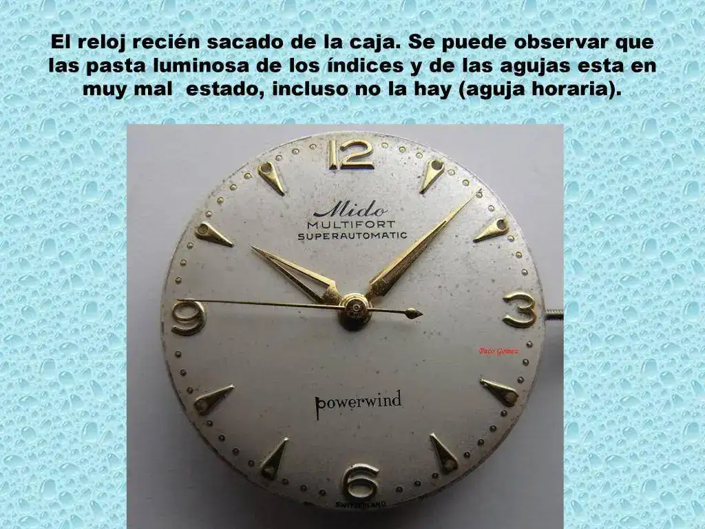

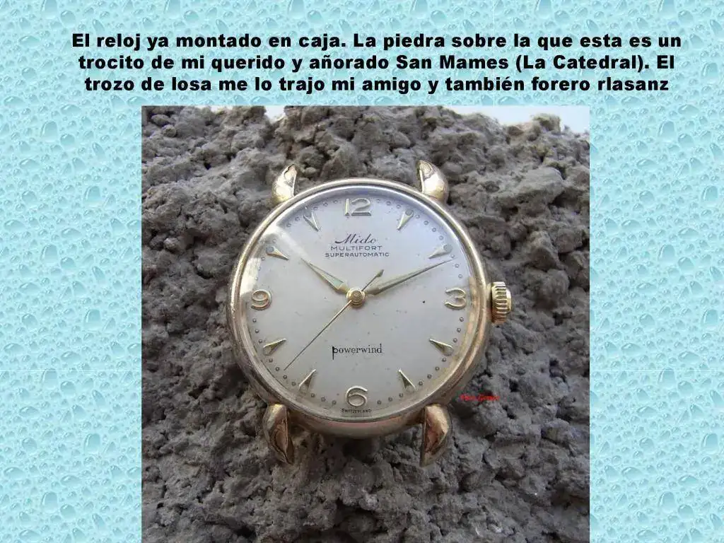

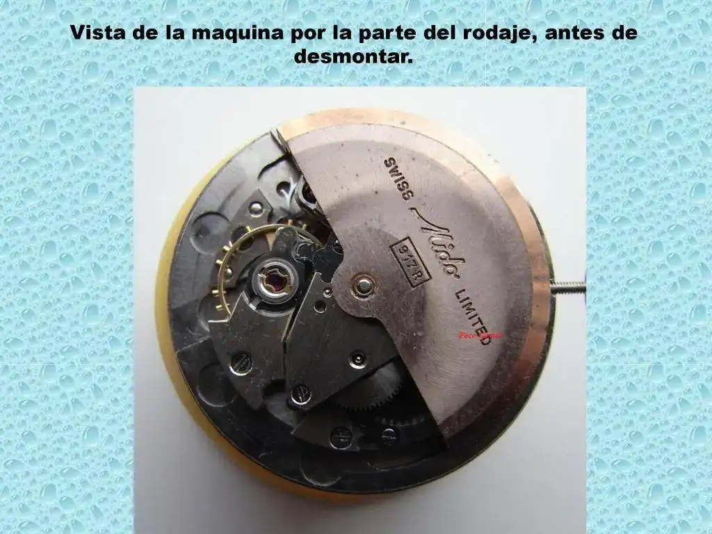

Hoy os presento en sociedad un reloj MIDO que monta un calibre Mido 917 R.
Este reloj se lo dio mi suegra a mi mujer (junto con un Omega 342 que estoy reparando ahora).
Eran de un hermano de mi suegra, Sacerdote, fallecido hace ya muchos años.
El reloj se lo he preparado a mi mujer y se lo voy a entregar el próximo 15 de Agosto en la comida familiar que se celebrara en un pueblo de la provincia de León (Nistal de la Vega) con motivo del cumpleaños de mi suegra (espero darle envidia a mi suegra y que mi mujer no me tire el reloj a la cabeza).

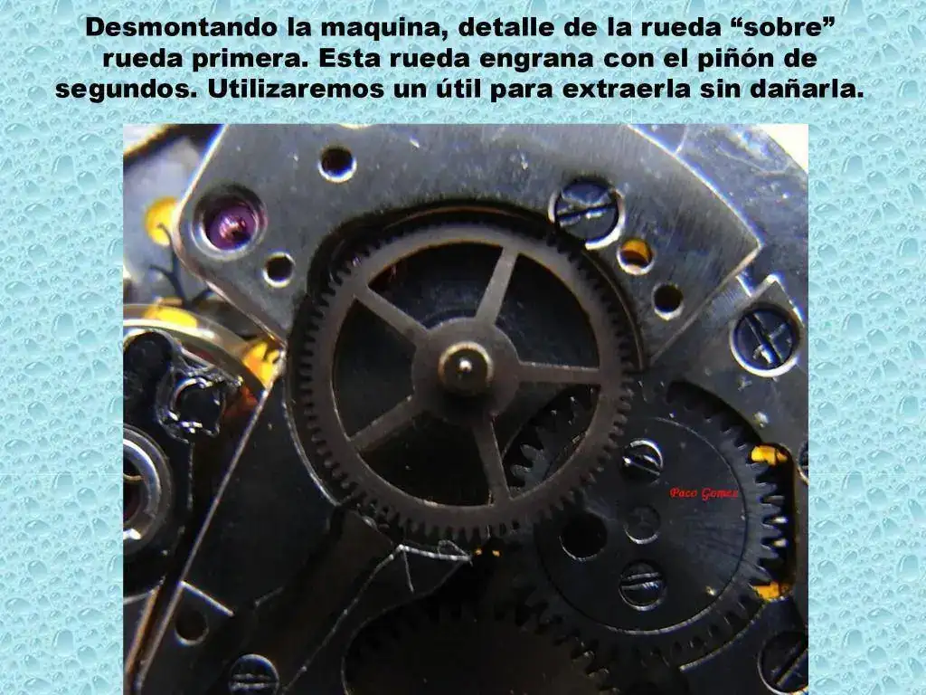

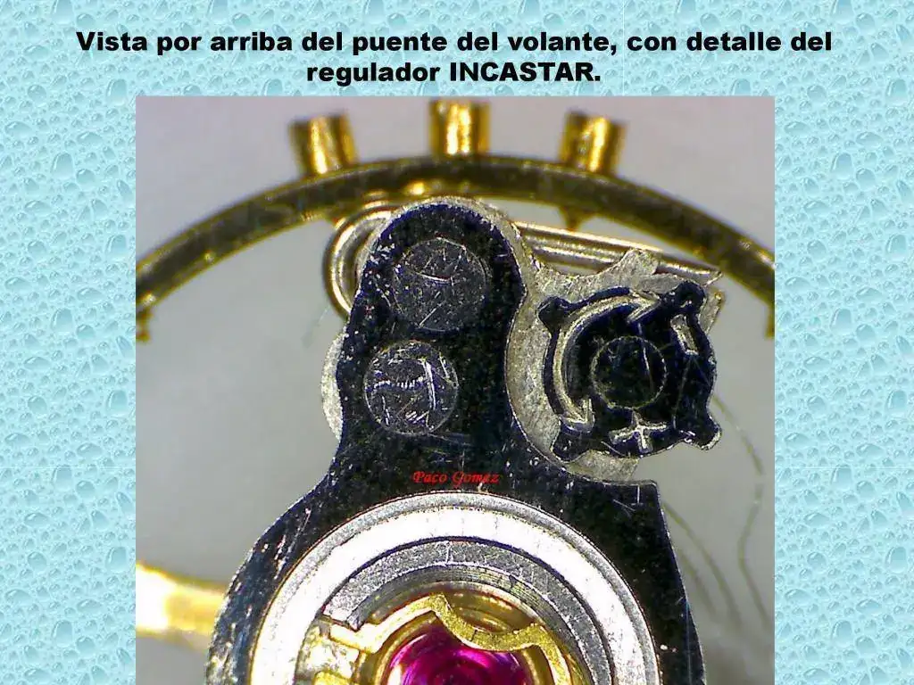

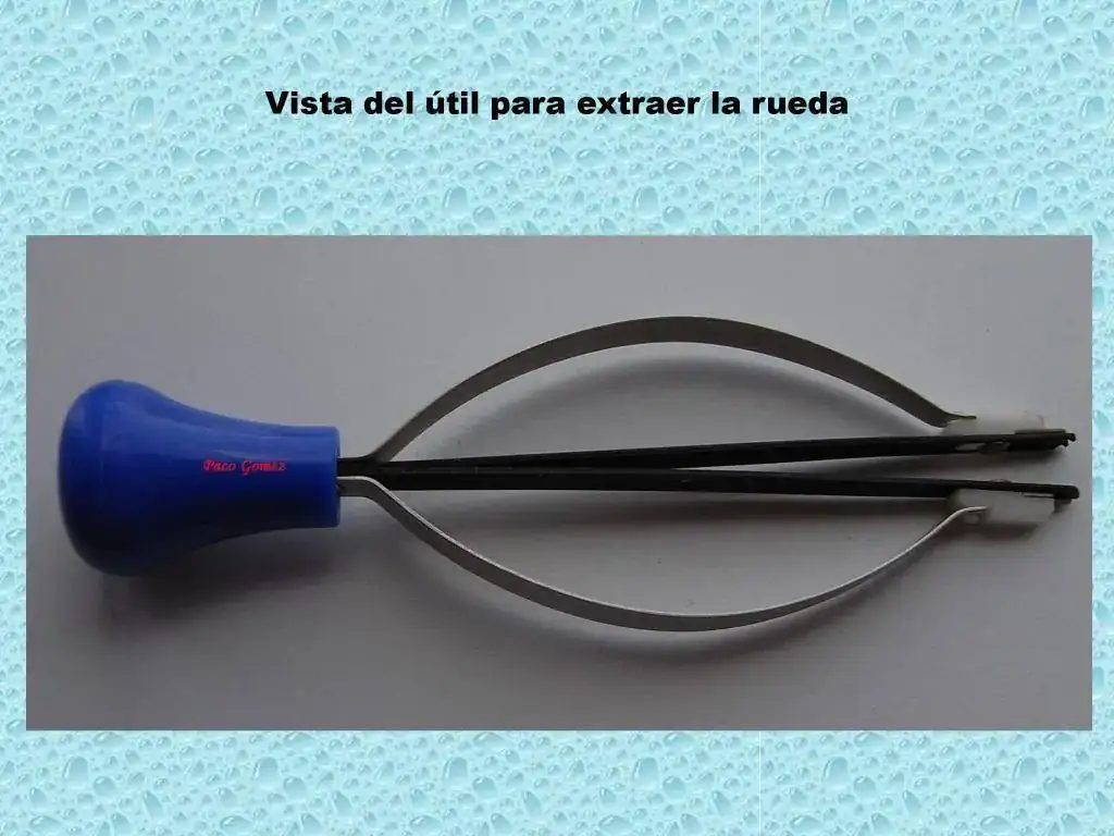

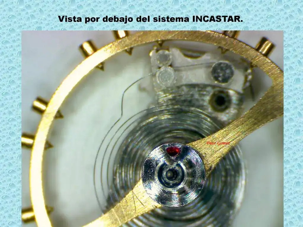

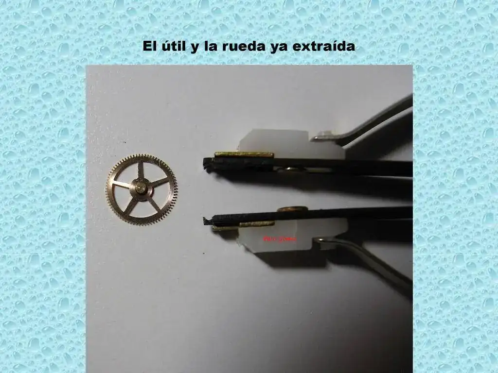

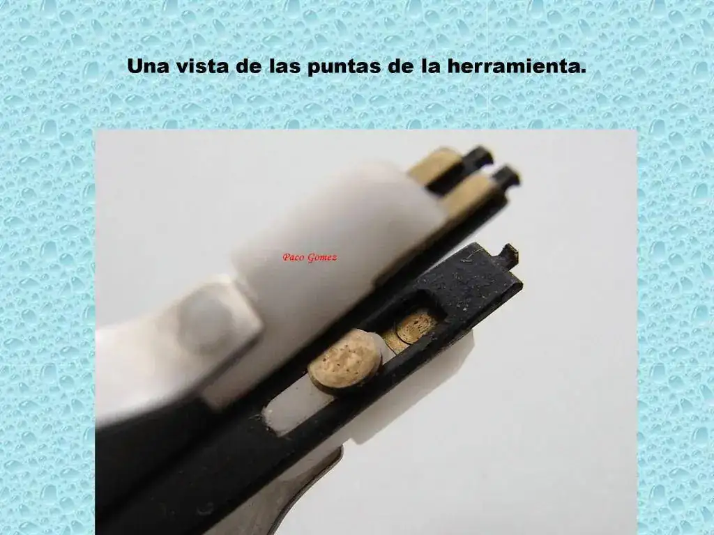

Bueno después de contaros la historia de mi vida, os comento que la particularidad de este reloj es que lleva un regulador INCASTAR.
Ahí va la presentación con un pequeño detalle del trabajo efectuado.
Hay un estupendo hilo del compañero achueco que explica el sistema INCASTAR:
https://relojes-especiales.com/threads/el-sistema-incastar-una-invención-maravillosa.363790/

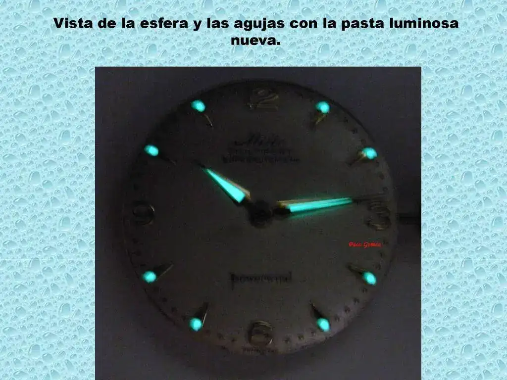

Magnífico hilo. Muy didáctico, gracias. Y el reloj muy bonito, tengo debilidad por los Mido...
Una pregunta referente al lumen, que producto usas? Kit Bergeon, Anchor, NoctiLumina, etc…

Buenos días.

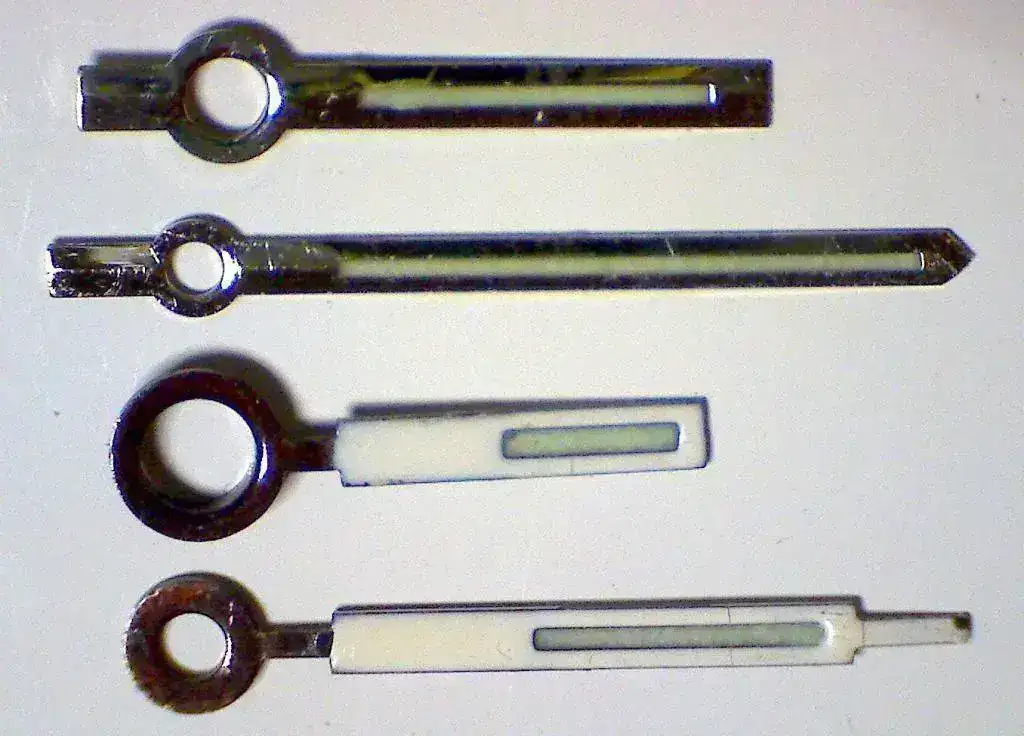

La pasta luminosa que le he dado es el KIT BERGEON 5680-B-07, después de haber usado otras marcas ahora es la que mas me gusta.
Ademas Bergeon tienes varios colores distintos.

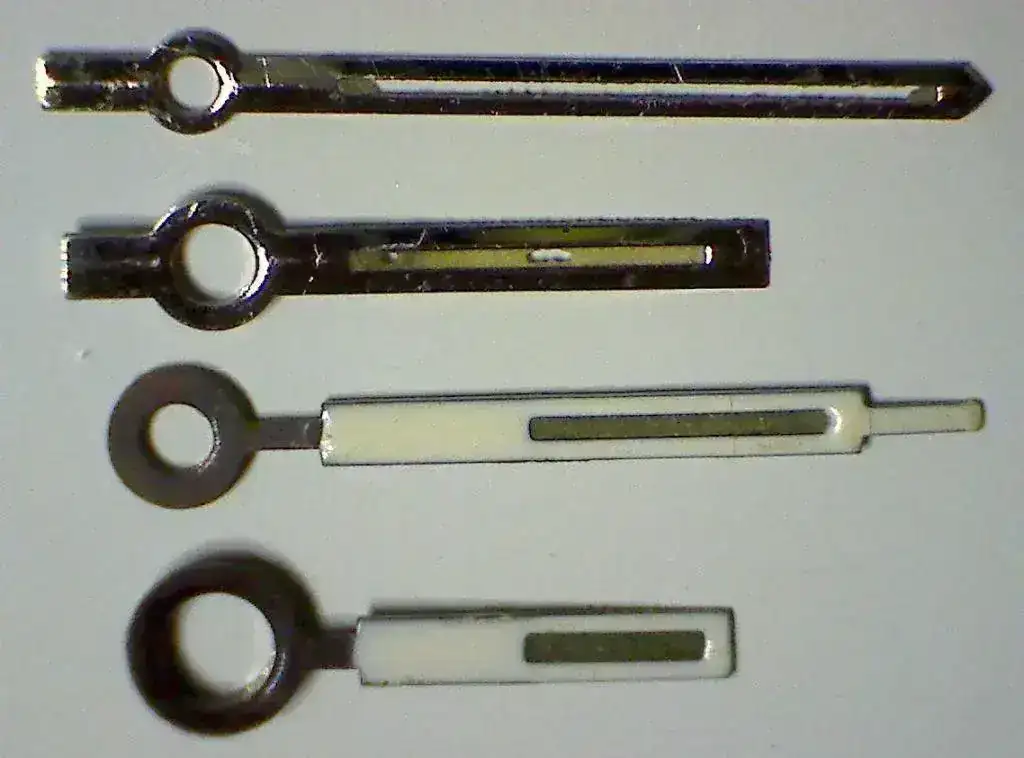

Hace muchos años teníamos en el taller una pasta ¿alemana? no recuerdo el nombre, era estupenda, pero prohibieron su venta.
Te pongo unas fotos de otras que también repare no hace mucho.
