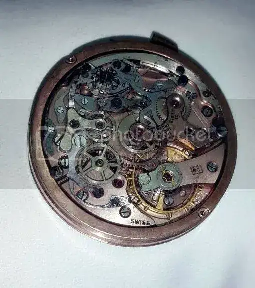

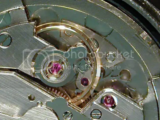

El otro día y en el medio de un entretenido intercambio de mensajes y novedades por what's up, un amigo me envía una foto de un valjoux 23 y me dice : " fijate por favor en el regulador de la maquina, no tiene la raqueta !!! "
y me envía esta foto :

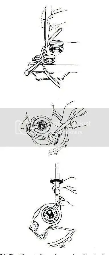

Efectivamente , es un regulador sin raqueta, cuyo sistema se denomina incastar y esta basado en una estrella reguladora que se encuentra al lado del centro del eje del volante
El principio de funcionamiento de este sistema pareciera muy simple : Se coloca un elemento prensor sobre el espiral que atrapa el acero y que mediante unos rodillos contrapuestos, permite por un lado la sujeción del espiral y por el otro, el ajuste del mismo mediante la tensión o la liberación del mismo.
En resumen : Según se mueva para un lado u otro la estrella reguladora, se podrá acortar o alargar el espiral
Aqui se puede ver esquematicamente su disposición

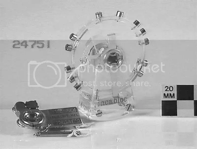

El sistema incastar fue desarrollado y patentado en 1947 por la Universal Escapement Ltd. de la chaux-de-fonds, la misma que desarrolló el sistema antichoque Incabloc .

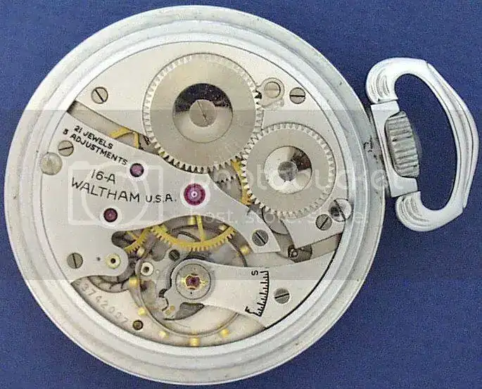

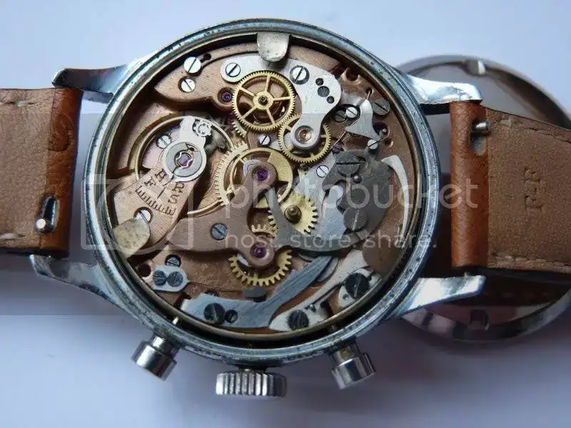

Numerosas compañías adoptaron el sistema para sus relojes: además de valjoux, hubo modelos Landeron, Angelus y Felsa
Marcas como Eberhard, Mido, Invicta, Ernest Borel y Waltham, llevaron en sus relojes la regulación Incastar.

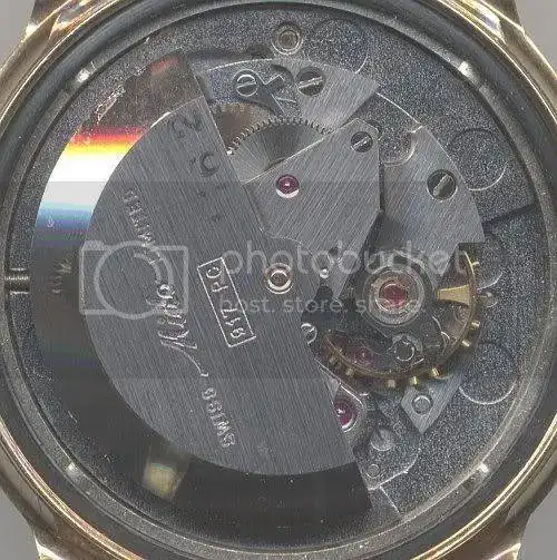

Mido

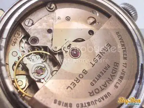

Ernest Boreal Bidynator

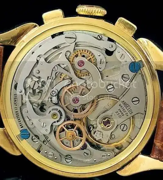

Angelus con incastar

Si me permites aquí muestro un mido Multifort con calibre 0917 (AS1192) con este curiosos sistema de regulación.
