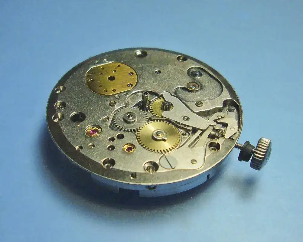

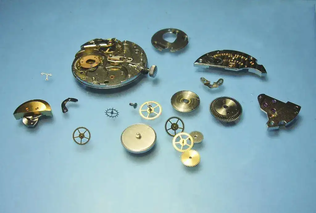

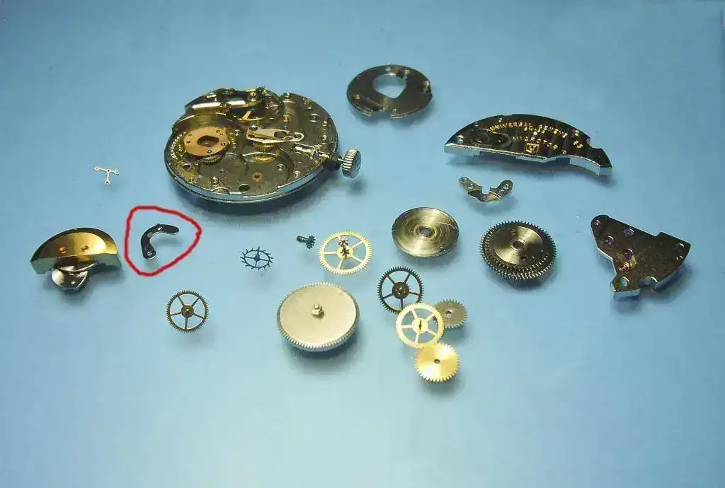

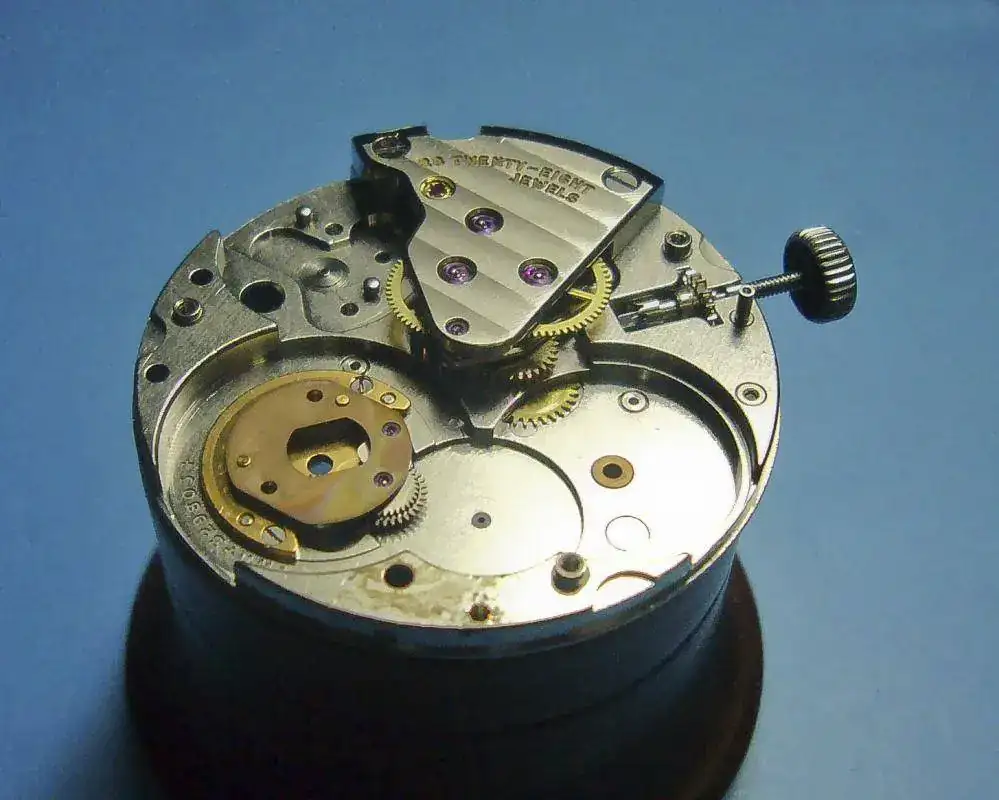

Una vez limpio o casi, porque luego me ha aparecido por ahí alguna manchita, para empezar tenemos todo desperdigado por la mesa

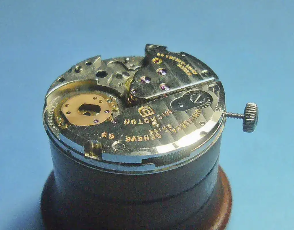

Tomamos la platina y lo primero en colocar es la, en este caso, diminuta rueda de centro que, como siempre, es la que recibe la fuerza directamente del barrilete del muelle real.
La sujetará un puente que lleva, además, el resorte para el piñón del segundero central

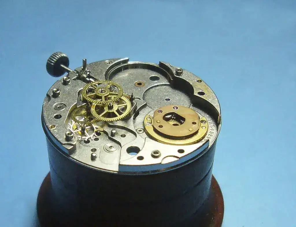

A continuación ponemos las ruedas, jodidas de poner porque no se están quietas ni derechas
Y las cubrimos con su puente

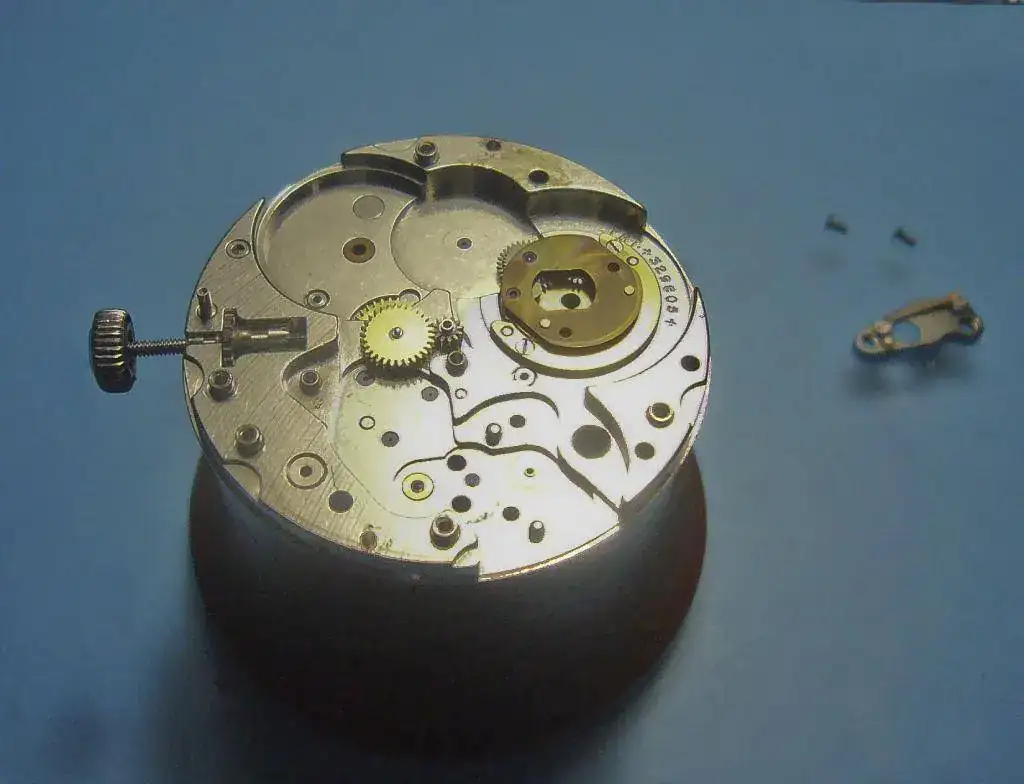

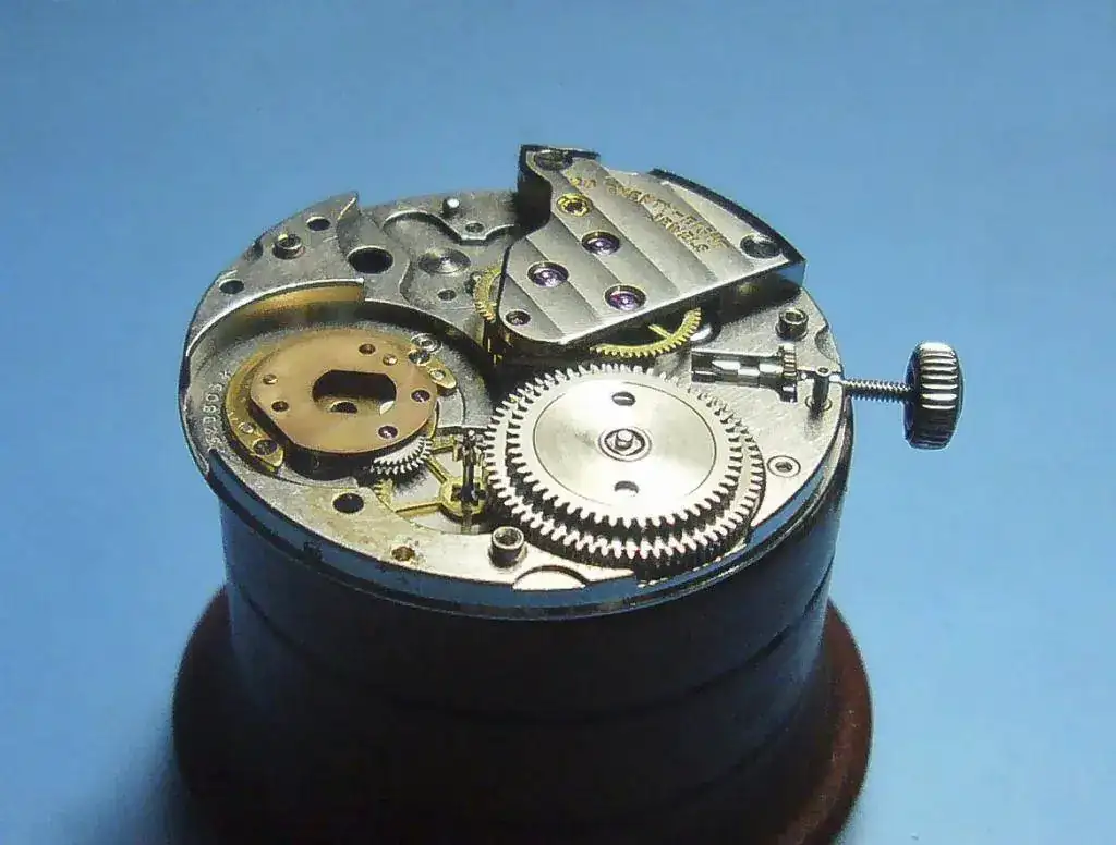

A continuación ponemos el barrilete que lleva directamente encima el rochete, por eso se ven dos filas de dientes, como los tiburones, je,je,je. La cuerda manual engrana en el rochete, el superior, y la automática en el cubo directamente. Por debajo de donde irá luego la masa oscilante va otra rueda que es la que transmite la carga automática y debajo de la base del microtor están las inversoras
A continuación lo cubrimos con el puente de carga
Luego ponemos el áncora y su puente y engrasamos la paleta de salida ligeramente

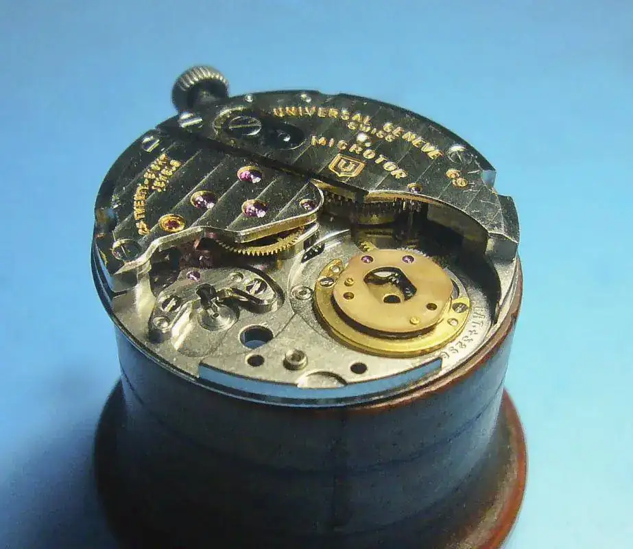

Luego ponemos el puente del volante que, con gran alegría por mi parte, empieza a oscilar alegremente

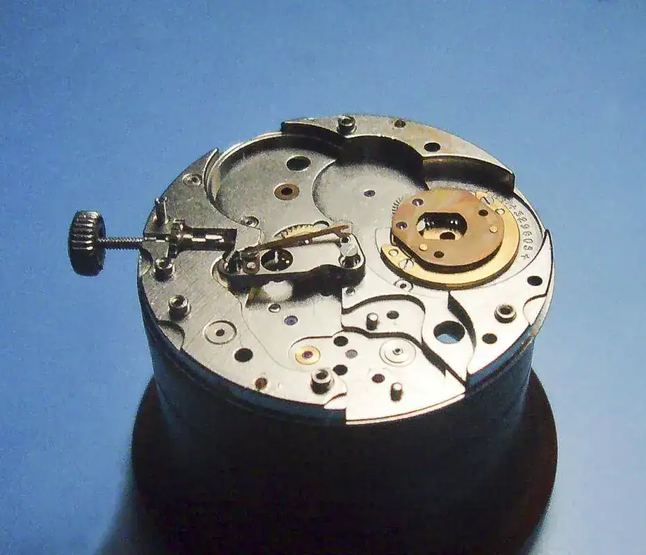

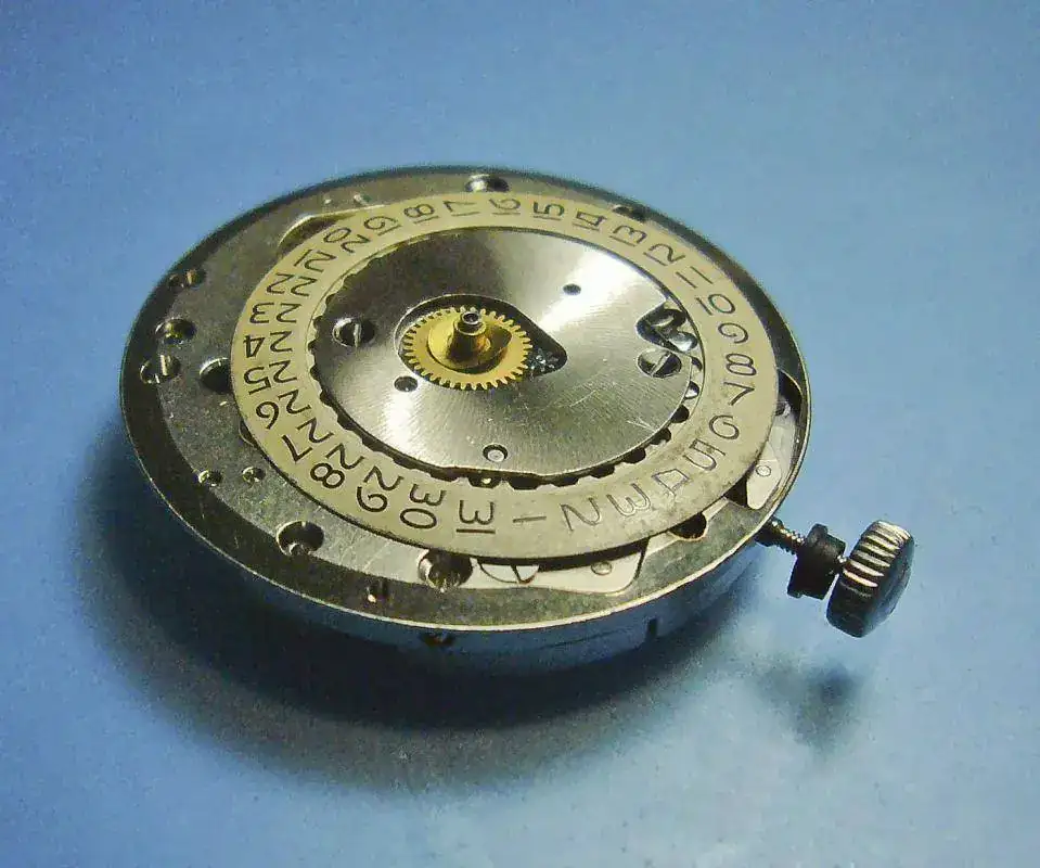

Dejamos la masa para luego y nos vamos al otro lado para poner el calendario; previamente cañón de minutos y ruedas intermedias
Lo último el disco sujetado por su puente

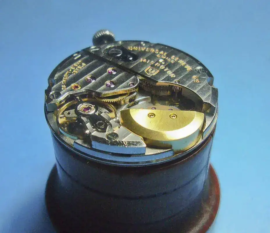

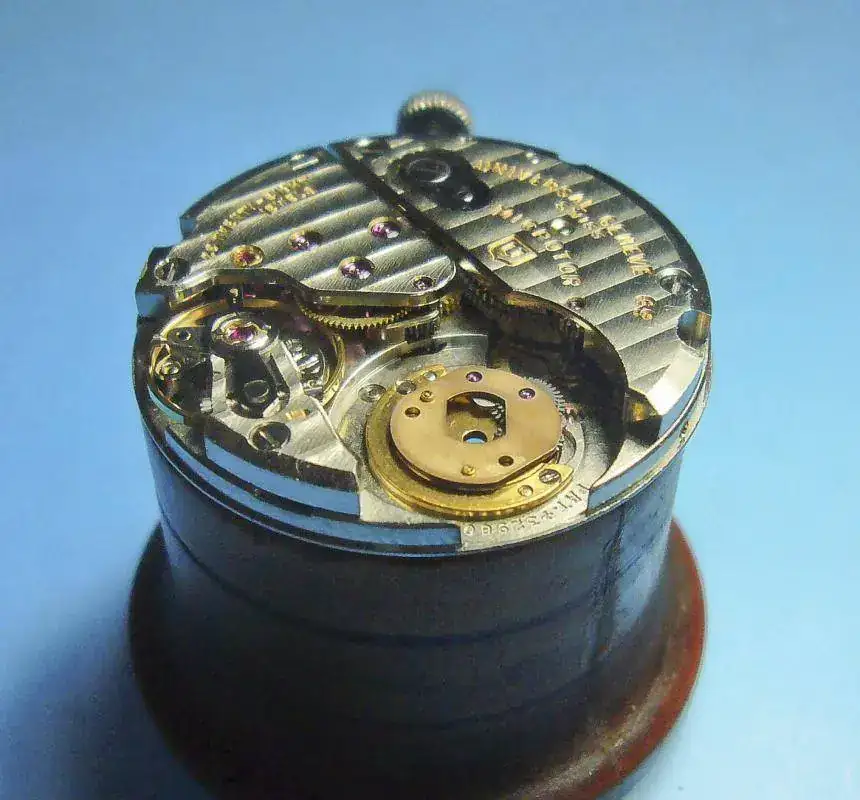

Encima irán la esfera y las agujas pero eso ya no es mecánica ninguna. Al otro lado a terminar el microtor
que, en este caso, no tiene holguras lo que no siempre pasa.
Y, bueno, este es el fin de la primera parte; mañana más.

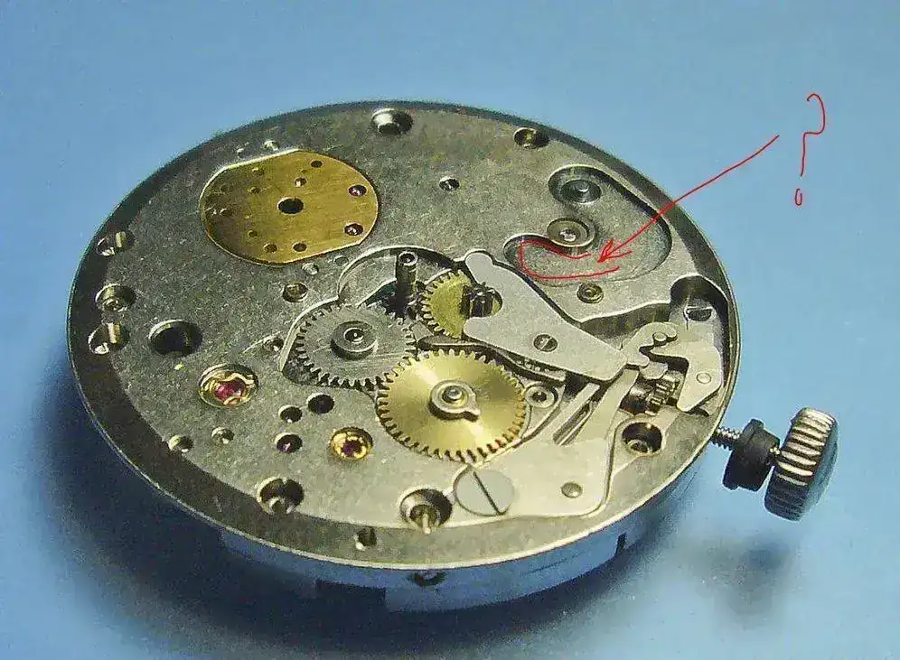

Supongo que donde te indico es donde lleva el dichoso muellecito del cambio de fecha,..... si??
Ese es de los que salen volando y desaparecen en otra dimensión ???

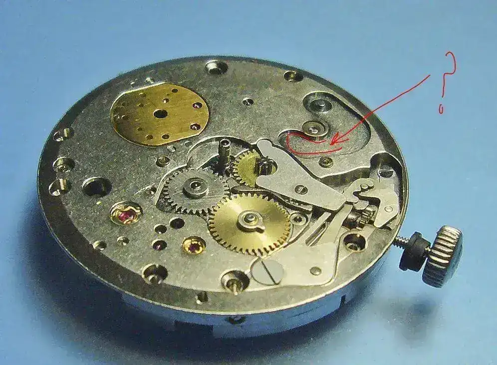

Ver el archivos adjunto 629433
Exactamente a ambas cosas, je,je,je. Ahí va esta pieza que es el trinquete para que el disco se quede quieto, porque el cambio, propiamente dicho, lo hace el tetón que tiene la rueda amarilla del primer término.

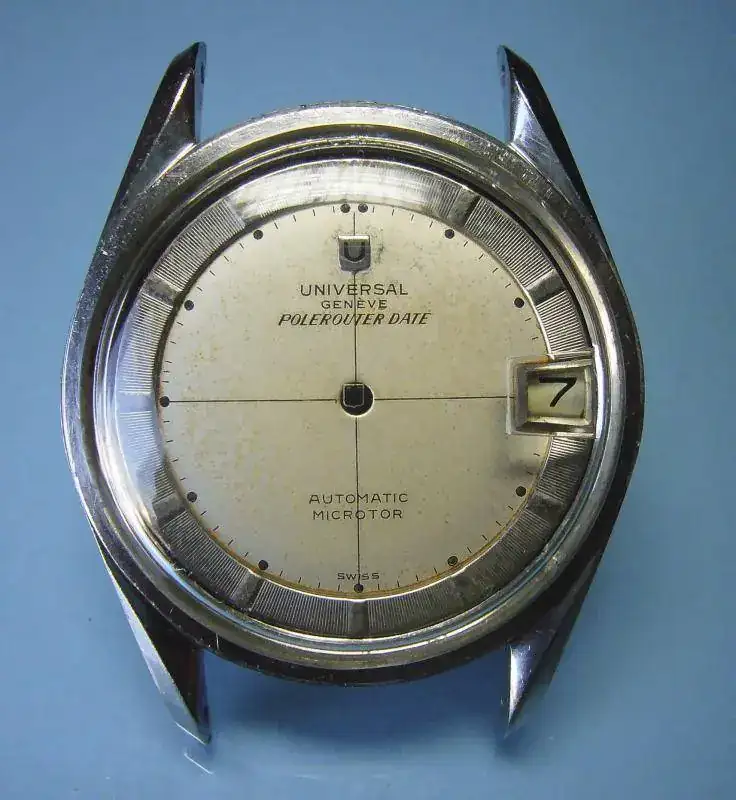

Gracias compañero, el movimiento es bonito por si solo, tiene una pletina y unos puentes preciosos. Yo tengo un Polerouter y el único pero, es al girar la masa que hay veces que roza en la pletina y suena el pequeño golpeo de la holgura. Por lo demás sublime 🙂
......A mi algunas de sus esferas me parecen insuperables.un saludo
Efectívamente, tienen unas esferas, como la del típico pole, y sobre todo en acero que a mí también me vuelven loco
Tal que ésta ......

Ya lo he comentado arriba, es un defecto muy común que la masa tenga holguras en su eje; y no roza en la platina, roza en la tapa trasera. Y el problema viene, como pasa en el tambor de las lavadoras, en que la masa está encastrada en un eje vertical que es largo y fino para el peso que soporta y que sólo se apoya en un extremo.

En ese caso ¿has mirado si los dos tornillitos que la fijan a su base están bien apretados?. Porque para dar en la platina tiene que tener una holgura muy grande.
Por mi experiencia, la holgura del eje respecto a la masa, en los calibres 215 y 218, viene por la pérdida o rotura de un rubí que la masa lleva en su base.
En el calibre 69, la holgura de la masa se suele producir por pérdida de algún rodamiento.
