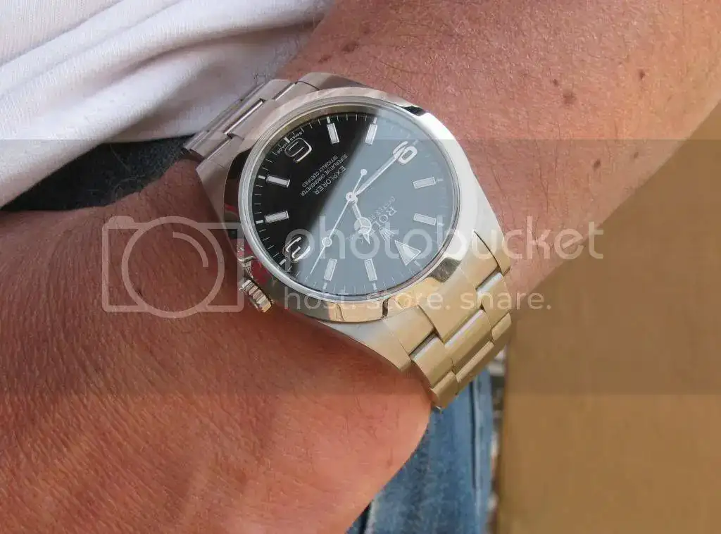

Pues eso, tengo un Rolex Explorer 214270 año 2012 (el de 39 mm) y en 3 dias se detuvo 2 veces!! ::cry::
A la primera detencion dude si era por falta de carga, asi que lo puse en hora dandole unas 15 vueltas de corona. Al dia y medio se detuvo de nuevo.
Que puede ser? Me está dando la depresion ::cry::
Gracias de antemano por sus comentarios!!
Dejo fotito del mismo...
Pues mira que es bonito! Igual es la masa oscilante que se ha soltado o está a medio soltar.
Me temo que te tocará pasar por el SAT. No creo que sea nada muy grave.
Preciso reloj:ok::

15 vueltas a la corona me encaja bastante con que te dure la reserva unas 36 horas ya que no es suficientepara una carga total, o eso creo. Pero si vesque anda mal o hace cosas raras, al sat.
Prueba a seguir dando cuerda todos los días, si ya no se te para es porque se ha soltado la masa oscilante y ya no carga en "automático". Una intervención sencilla.
Ante la posibilidad de que haya alguna pieza suelta o mal fijada en el movimiento que pueda acabar impactando con piezas más delicadas y, quién sabe si, agravando la avería, yo dejaría de usar el reloj hasta que lo revisen.
