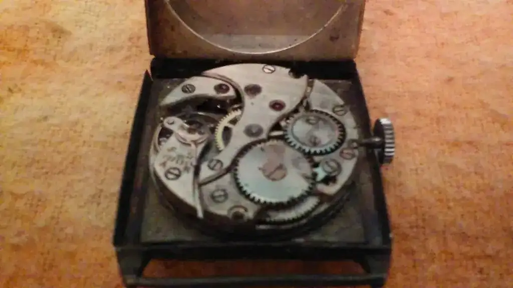

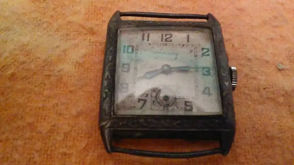

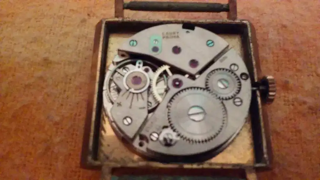

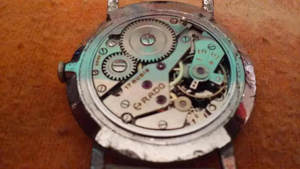

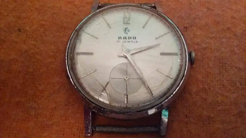

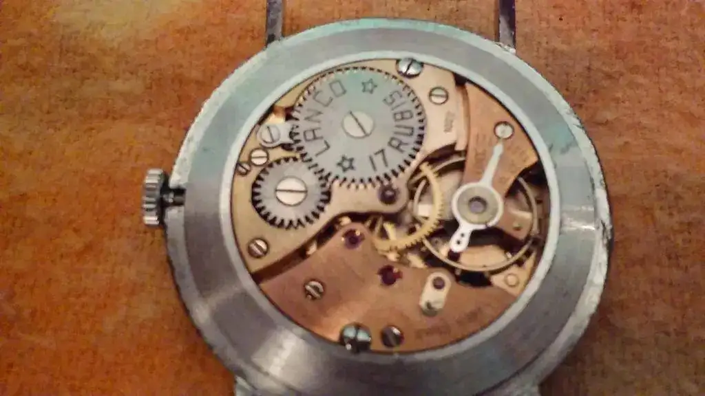

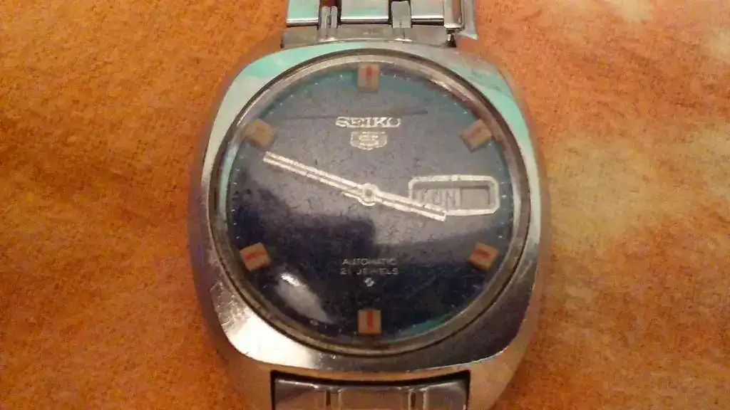

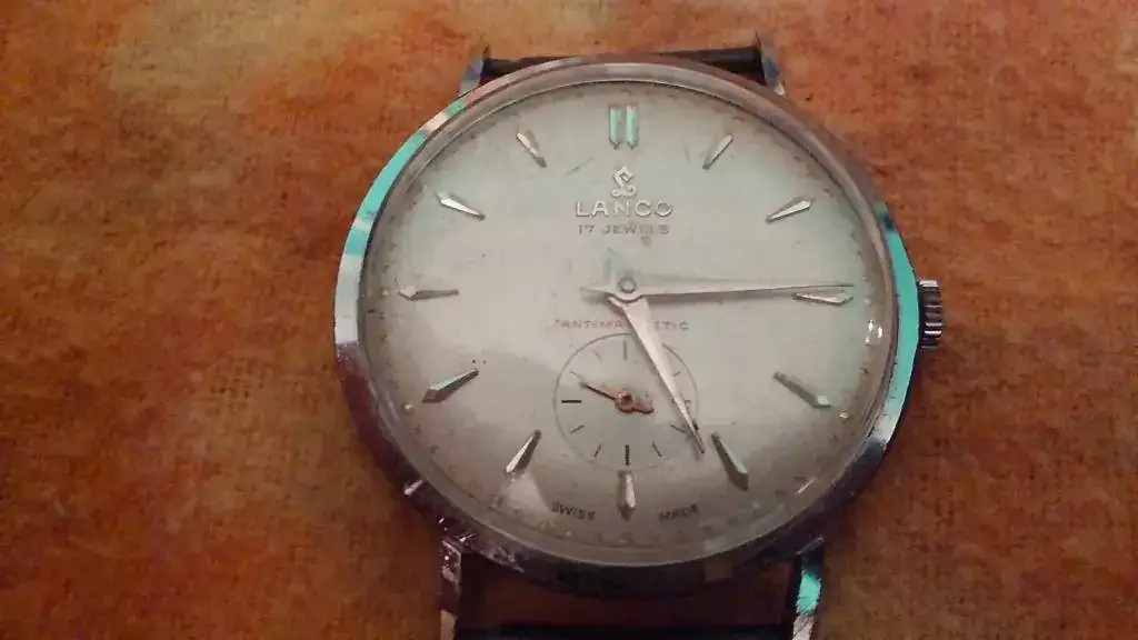

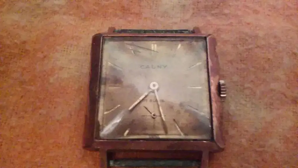

Hola gente. Una vez mas los molesto con mi recoleccion de relojes del dia de ayer.
Al Seiko no lo pude abrir y hay uno que no se la marca.
Adjunto fotos y les pediria si me pueden dar datos de los mismos, años de fabricacion, modelo, valor y si vale la pena dejarlos en condiciones para usarlos.
Desde ya muchas gracias,
FABIAN
Buenas! Para nada molestas, me gustan sobre todo el Rado y el lanco la verdad. Esperemos mas fotos cuando los dejes como se merecen!
Cambio de flexo + contundente limpieza profunda + idealmente mallas de cuero para transportarlos en la muñeca = Te quedarán de fenómeno .... quizás también una pasada por el relojero de ser necesario ;-)

Pides información. Estos son los registros.
Rado tiene muchoooossss registros pero con Rado a secas solo estos
RadoSchlup & Co. SA / RadoWatch Co. / Rado Uhren AGUhren, Uhrenteile; Lengnau, Schweiz; gegründet 1917; registriert am 20.6.1928
Genf und Biel, Schweiz
Besançon, Frankreich
Taschenuhren, Kleinuhren; Biel, Reconvilier und Tramelan, Schweiz; Wien, Österreich
[TD="width: 190"] Rado [/TD]
[TD="width: 220"][/TD]
[TD="width: 190"] Societe Suisse pour l'Industrie Horlogere SA (SSIH) [/TD]
[TD="width: 190"] Raymond Dodane SARL [/TD]
[TD="width: 190"] La Generale Watch Co. / Montres Helvetia / General Watch Co. SA [/TD]
Si tu RADO es de la época de Helvetia,
[TABLE="width: 100%"]
[TR="bgcolor: #F8C8C8"]
[TD="width: 250"]
Fig. 1[/TD]
[TD="bgcolor: #FFD2D2"][SIZE=+1]Helvetia, General Watch Co, Bienne, Reconvilier, Tramelan, Vienna[/SIZE]
1880: Foundation of La Generale Watch Co / General Watch Co by the company Louis Brandt & Fils (Omega) for manufacturing cylinder watches.
1885: Transfer of the trade mark Helvetia from Louis Brandt & Fils to the new La Generale Watch Co.
1906: Louis Brandt & Fils withdraws from La Generale Watch Co; the brand Helvetia remained there.
1968: Aquisition of the movement factory Helvetia SA in Reconvilier by the SGT (Societe des Garde-Temps SA). The watch factory Montres Helvetia SA in Bienne remained independent.
1970: Aquisition of the Montres Helvetia SA by the ASUAG (Allgemeine Schweizerische Uhrenindustrie AG).
Comments about the data
[/TD]
[TD="width: 40%"]Remarks
Although founded to produce cylinder watches, the genuine Helvetia calibres are almost all lever movements of enhanced quality.
First only self designed calibres were produced, but later also movements from AS and ETA were upgraded.
Brands
Adonis, Aeroplane, Chromex, C.L.B., Cosmopolite, Diantus, Helvetora, Mecum, Orta, Paradox, Post, Prestige, Univertime
Cooperations
Certina, Dugena, Edox/Era, Longines, Mido, Rado, Rotary, Technos, Montrex/Endura, Oris
[TR]
[TD][/TD]
[/TR]
[/TABLE]
[/TD]
[/TR]
[/TABLE]
Sucede lo mismo con la marca Lanco. Estos son los registros solo LANCO. Langendorf hacia sus propios calibres. Seguramente será manufactura propia pero no he encontrado el calibre exacto.
LancoLangendorf Watch Co.Uhrwerke, Gehäuse, Zifferblätter; Langendorf, Schweiz; 1872/73 gegründet; registriert am 17.1.1913
Kleinuhren, Uhrwerke; New York, USA; registriert am 23.1.1941
Biel, Schweiz; registriert am 9.7.1975
La Chaux-de-Fonds, Basel und Biel, Schweiz; New York, USA
[TD="width: 190"] Lanco [/TD]
[TD="width: 220"]
[/TD]
[TD="width: 190"] Harry Rodman [/TD]
[TD="width: 190"] Societe Suisse de Microelectrique et d'Horlogerie SA / SMH SA [/TD]
[TD="width: 190"] Gaston Ries / Endura Time Corp. [/TD]
CAUNY
CaunyMireille Grebler / Cauny Watch/ Redia Watch Co. SAUhren, Uhrenteile, Uhrwerke; La Chaux-de-Fonds, Schweiz; registriert am 10.6.1940

Del cuarto no leo su marca y de Seiko en Google hay tanta info como desees. En cuanto a los calibres o máquinas, mira con lupa si aprecias algún número logo o letra a la altura y debajo del volante.
Año de producción difícil decir, solo se puede aventurar por los estilos. El Rado y el Lanco yo diría entre finales de 50 y principios de 60, el sin marca quizás anterior y el Seiko setentero.
En cuanto al "valor", las reglas del foro no permiten las tasaciones pero si se puede decir que el valor de esos relojes es el del uso que le des, valor de venta próximo a 0.
