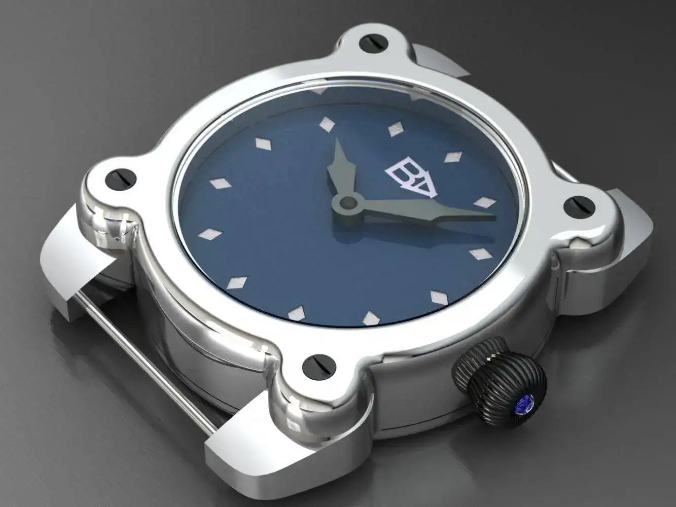

Hola a todos, llevo años pensando en hacerme mi propio reloj (imagino que como muchos) la verdad es que no es nada fácil, después de hablar con relojeros y profesionales del CNC con control numérico he pensando en hacerlo de fundición. Cosa compleja y que por supuesto no me dará ningún tipo de hermetismo, algunos dicen que haré una chapuza y otros dicen que lo intente. El caso es que voy a probar, y a ver que os parece, iré poniendo imágenes del proceso y pediré consejo, para que tipo de maquina y los mil problemas que me van a surgir. Tengo una pequeña ventaja, control el 3D por ordenador y estoy seguro que o lo consigo o me quedaré muy cerca, jejeje. El caso es intentarlo con ganas.
Reacciones: Carlos David y EObiol
La idea de diseño principal es algo así.

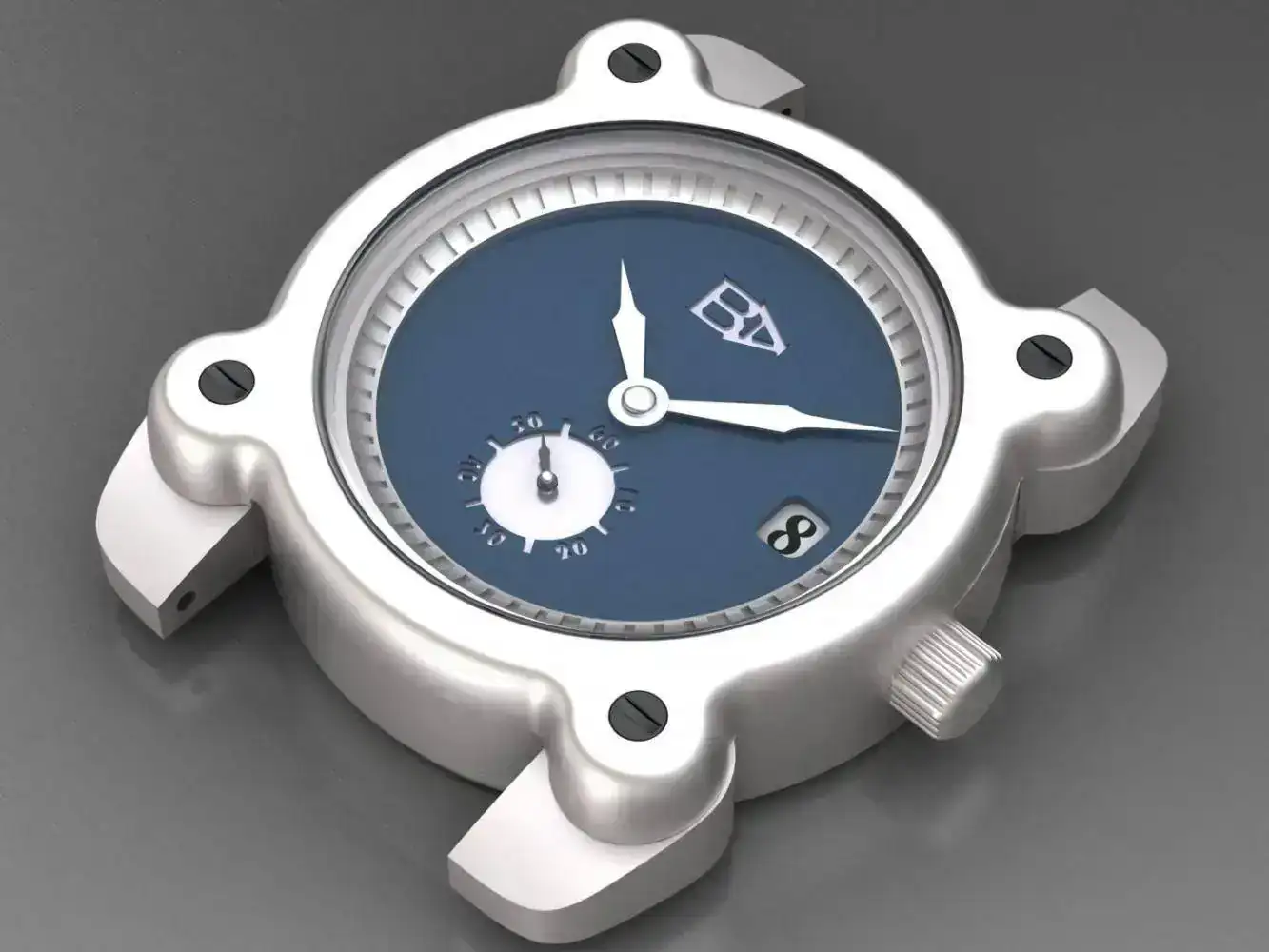

He ido variando diferentes formas, con el ordenador es más sencillo, y he llegado a esto
Con un desarrollo así
Espero que os guste, algunos irán grabada la esfera, grabado a mano, con diferentes motivos. Es un sueño por ahora, espero poder avanzar, y no lo veo nada fácil, pero tampoco complicado.

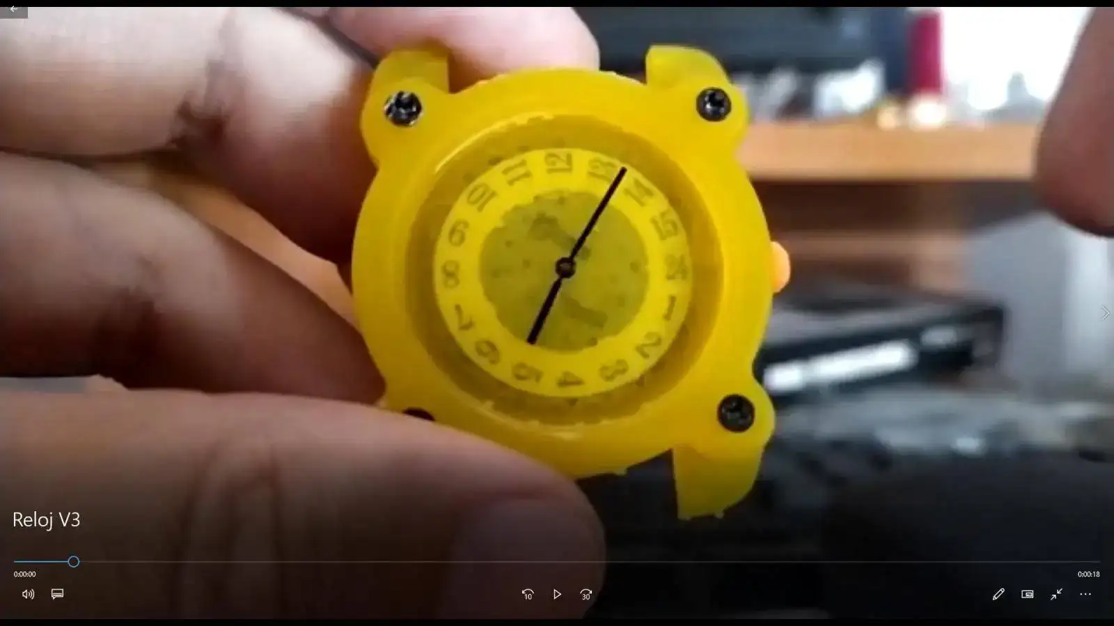

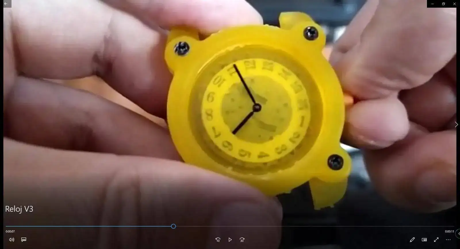

Jajajaja, GRACIAS! bueno, la idea es hacer algo diferente, que ya está todo muy visto, el caso es que todo funcione, si lo consigo ya me tiraré a otro diseños. A ver que sale, por ahora lo he impreso, voy por mi tercera versión y estoy muy contento, ya que las agujas han pasado por la esfera y no entorpecen el movimiento. Quería poner un video, pero veo que tiene que estar en youtube primero.
Pongo 2 imagenes para que se vea que todo se mueve.
Por ahora probando con una maquinaría de pila, vamos a ver si voy puliendo los problemas, que saldrán muchos. Y ver que tal la fundición en plata. Pero se agradecen muchos los ánimos, aunque no te guste el diseño, jajajaja.

Hola a todos! Esto se complica, estoy en mi versión 5 de la caja del reloj. Mañana me pongo a imprimir para probar medida, espero este mes que entra poder fundirlo en plata, pero antes tengo que estar muy seguro de como quedará, como veis en la foto he modificado algunas cosas, espero que os guste un poco más, jajajaja. Saludos a todos!! 3.webp

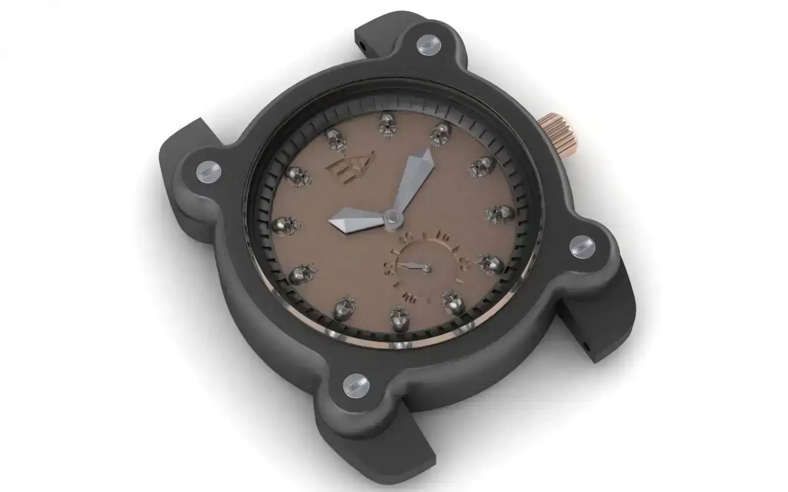

Hola a Todos!! Lo primero muchas gracias por los ánimos! Sigo adelante, llevo ya 7 prototipados o impresiones realizadas, mañana ya tengo la primera esfera fundida en plata, espero que salga bien, y poder enseñaros como ha quedado antes de pulirla. Las modificaciones son por la altura de la maquina, y que quede bien ajustada para que no se mueva. También he tenido problemas con el segundero a las "6", pero lo he podido corregir. La entrada de la corona también es complicada para que quede todo a la altura, estoy haciendo malavares con el programa de 3D para que todo quede ok. Aquí os dejo una versión de esfera con Calaveritas, pienso meter diferentes motivos a la esfera. Muchas gracias por seguir el proyecto!!4.webp
