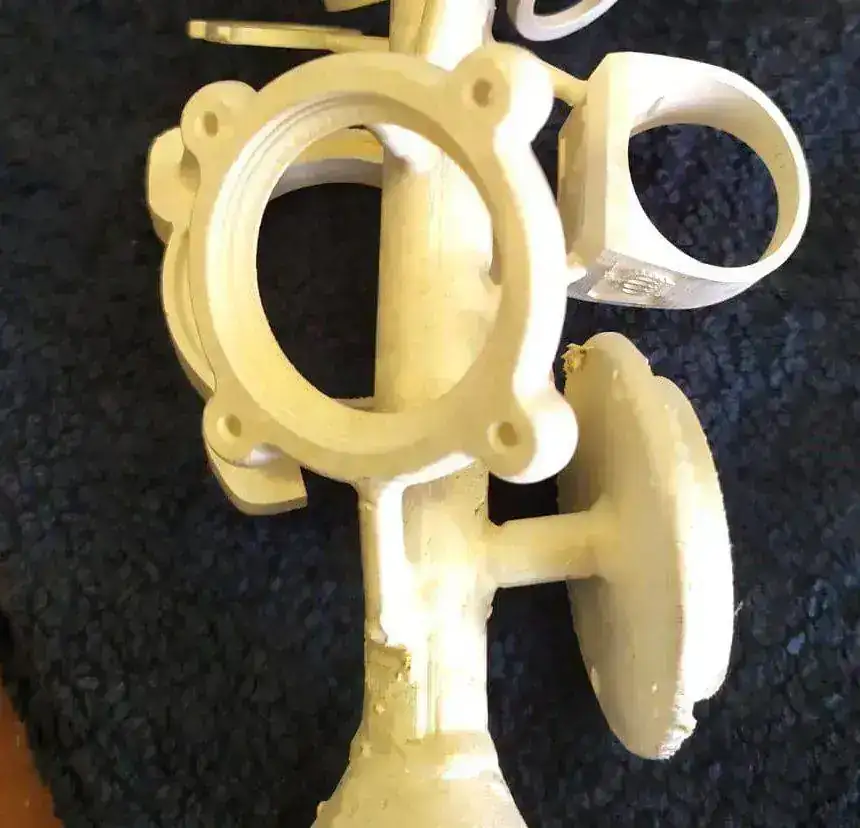

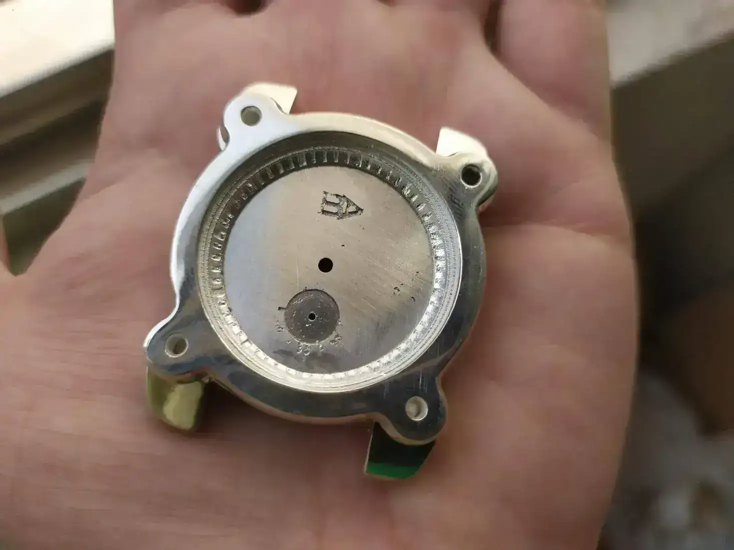

Vaya! Y cuanto cuesta tornearlas?? Pienso que será una pasta, la verdad es que llevo años en el mundo de la joyería y la plata si tiene merma, siempre tienes que darle un % de más. Tienes toda la razón, esto debería de hacerlo en CNC, pero como quiero que sea en plata y luego grabarlo con buril pues habría que poner un buen tocho de plata para poderlo meter al torno, y ahora mismo está a unos 0.65 el gramo, se me va una pasta. A ver que consigo, puede que no sea viable como lo estoy haciendo, jajajaa. Pero por ahora me estoy divirtiendo, si veo que no funciona te pediré consejo!
Si te refieres a tiempo, pues depende del fresado. Ahora quiero probar a soldar las asas con soldadura laser. Con fresado entre 4 y 7 días, teniendo en cuenta que tampoco estás todo el dia con el torno. Con soldadura pienso que sería capaz de dejarla lista en un par de días. Quiero hacer una caja en plata para un crono y aun estoy pensando el camino a tomar.

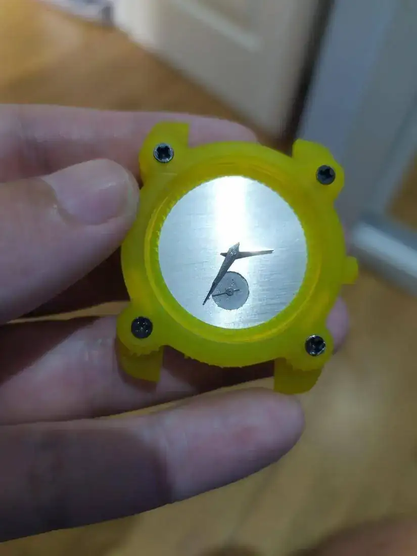

Tambien has de tener en cuenta la dureza con la que quedará la plata solo fundida. Creo que a los discos para tornear les dan un tratamiento para endurecerlos. Realmente el mundo de lla fundición no lo tengo muy controlado. Mi primera caja fue en latón y me hizo sudar un poco. Si tu estás metido en ese mundillo seguro que te podrán asesorar adecuadamente.

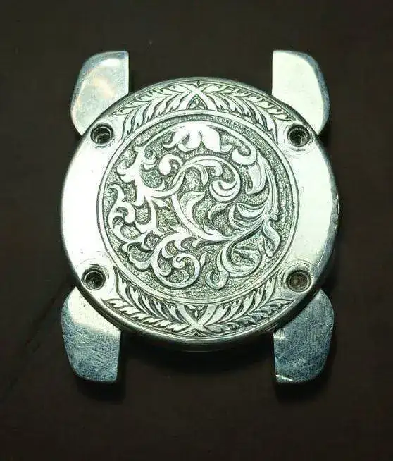

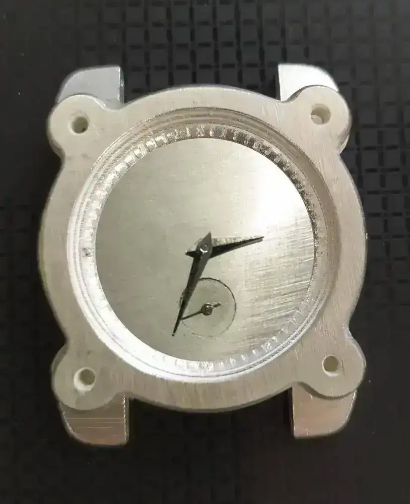

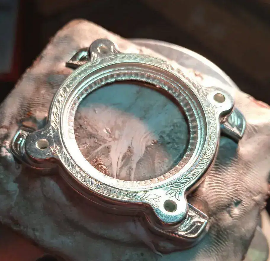

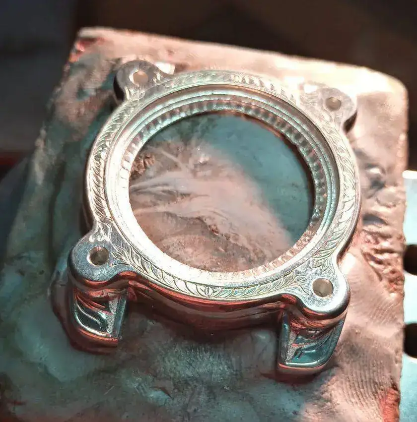

Un poco más abajo tiene el enlace que puse para mostrar las dos últimas cajas que he realizado. Seguramente te ayudará un poco si te decides a cambiar el método.
