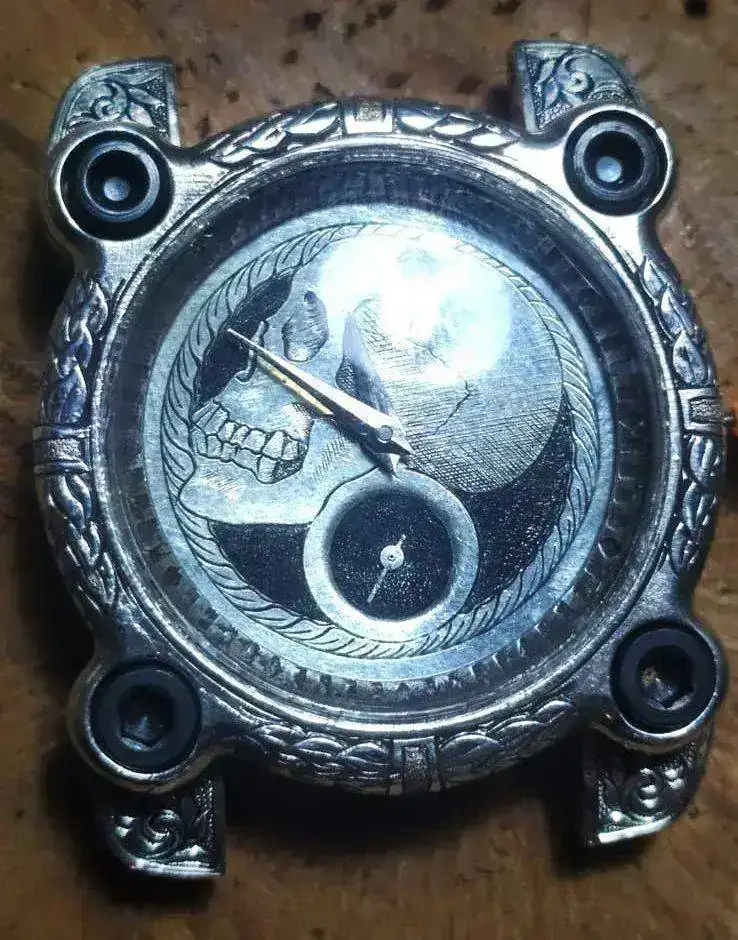

Esto es una carrera de fondo, lo mejor es no frustrarse mucho, aprender y disfrutar la posibilidad de acabarlo, jajajaja.

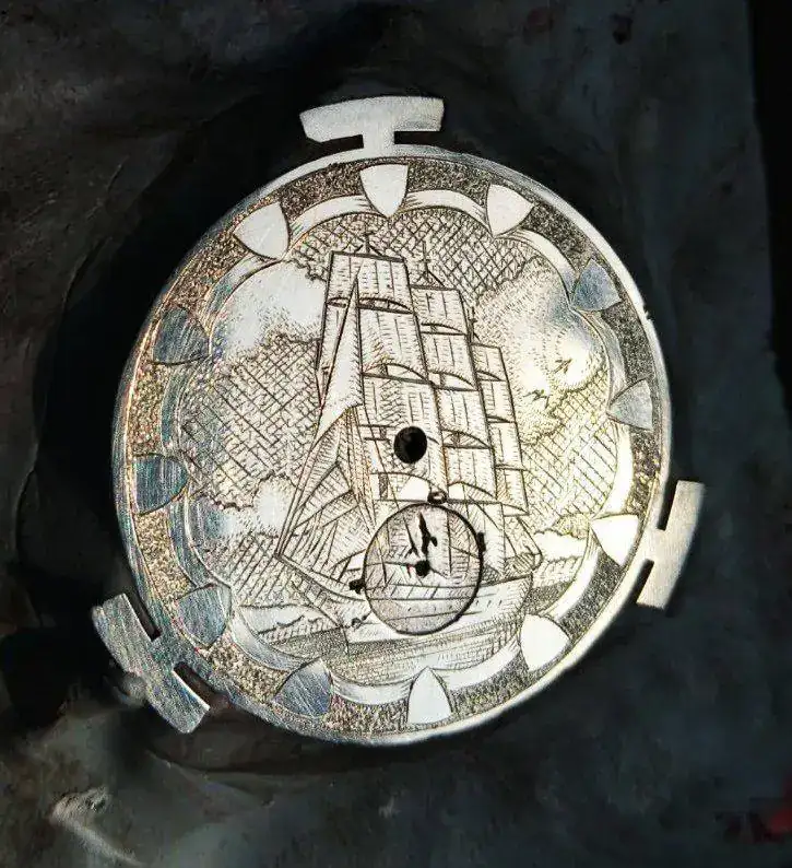

Esta es la primera prueba de esfera realizada por mi hermano, un Artista, va mejorando día a día.

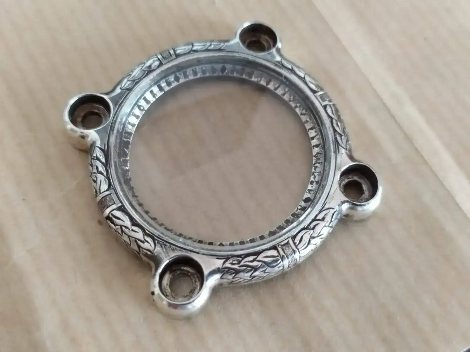

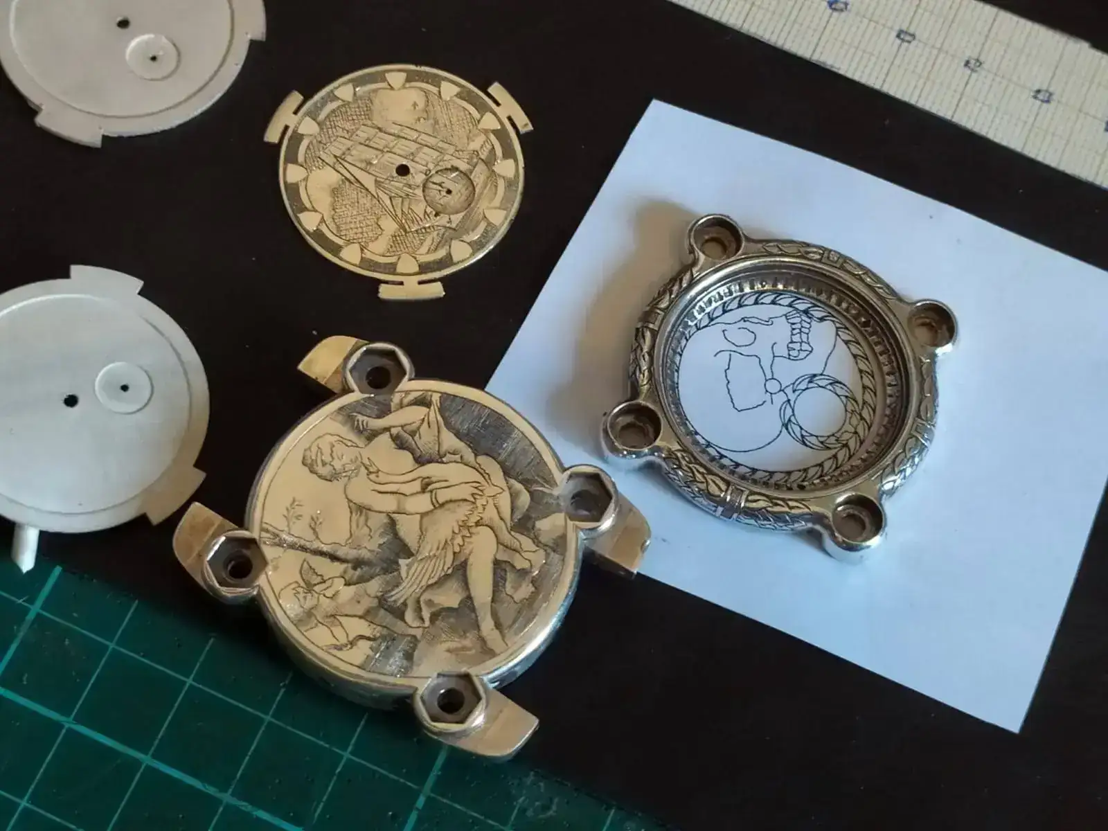

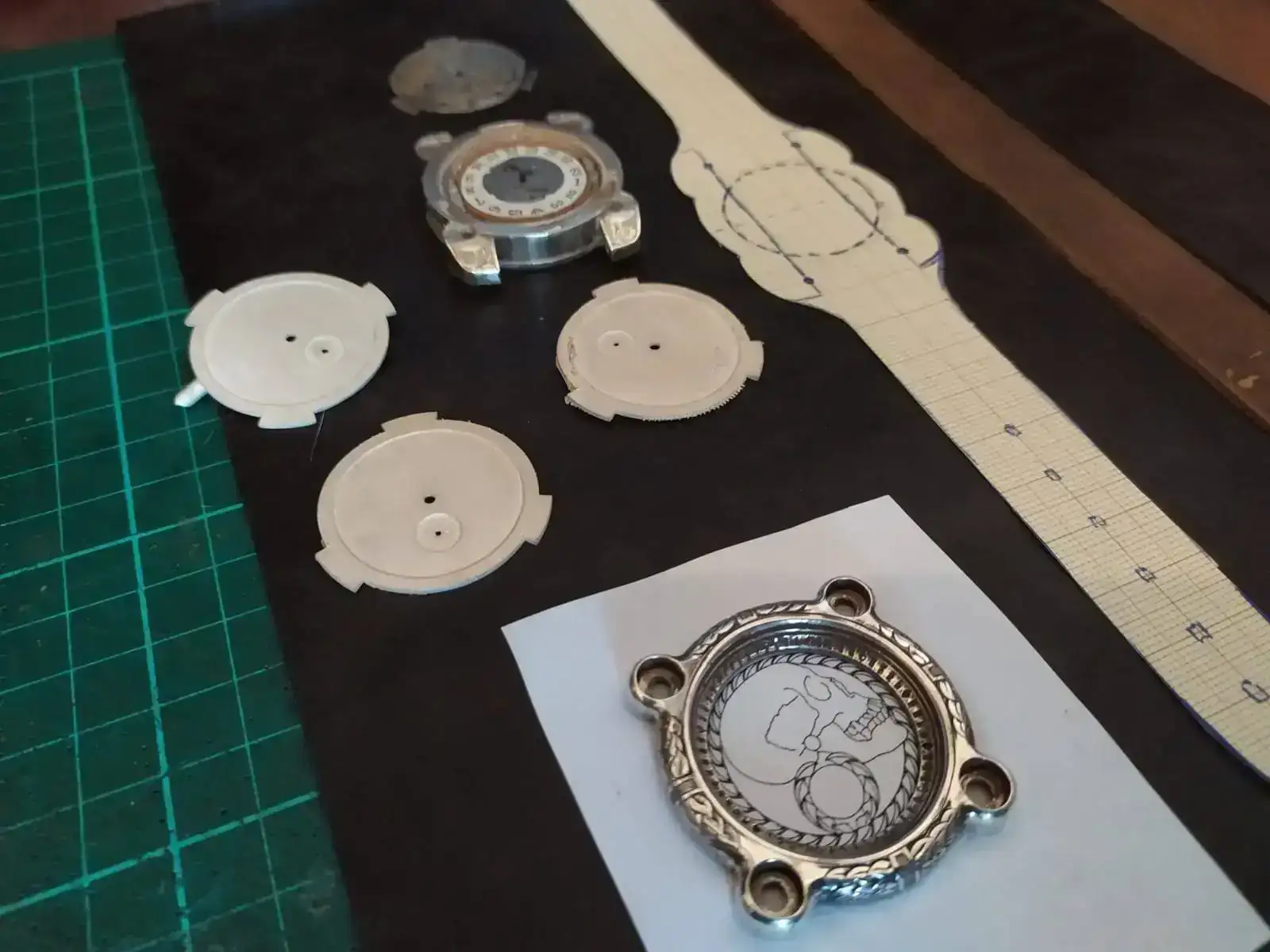

El proyecto ya tiene un punto muy avanzado, espero para primavera poder ponérmelo en la muñeca. Aunque en el proceso he aprendido que cualquier cosa se puede torcer.
Las ultimas imágenes de este fin de semana. Por ahora solo estoy probando diseños al azar.

¡Menudo trabajazo os estáis dando tu hermano y tú! Los grabados son impresionantes.:drool:
Vamos, que ya queda nada. ¡Ánimo!

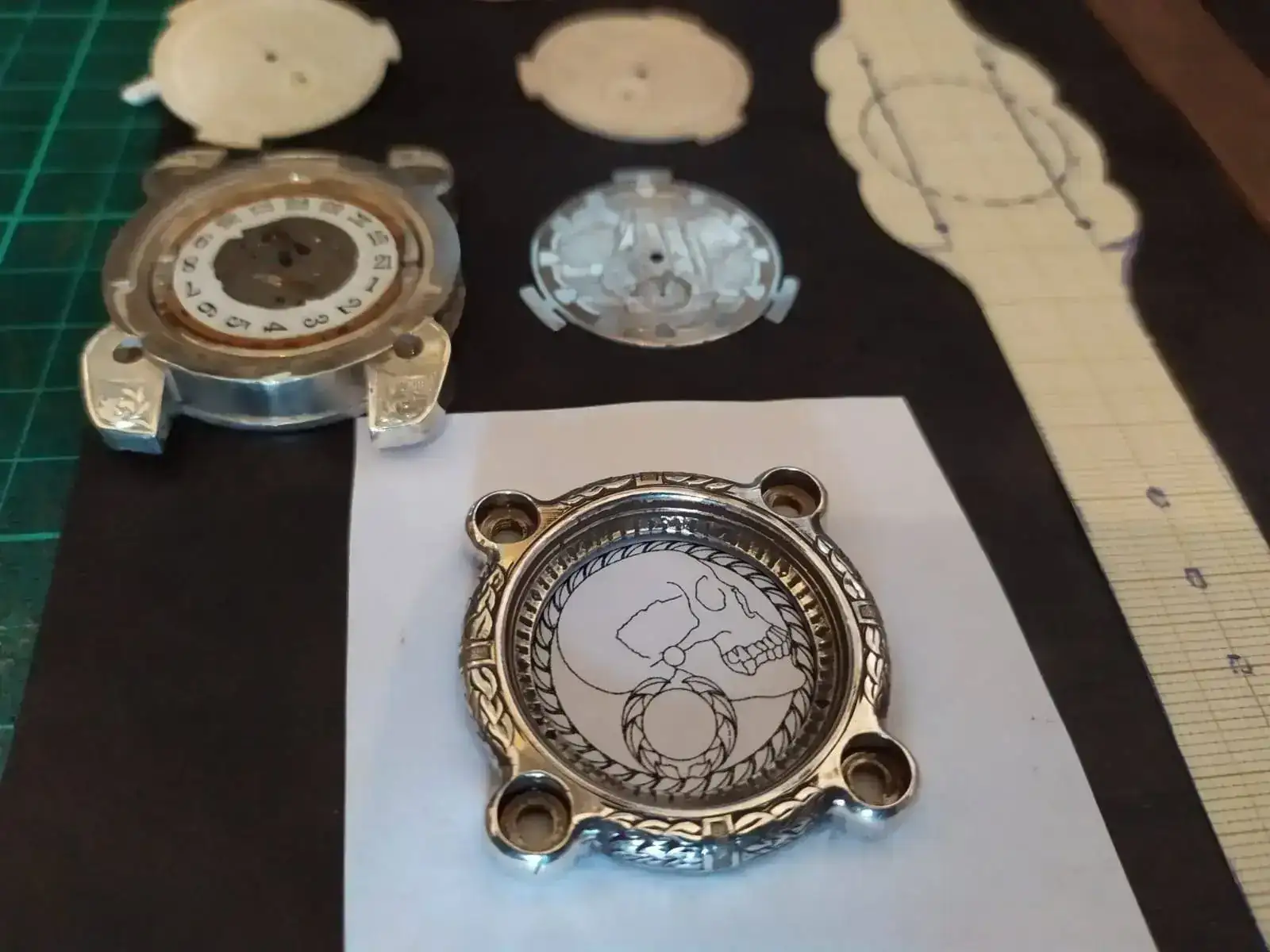

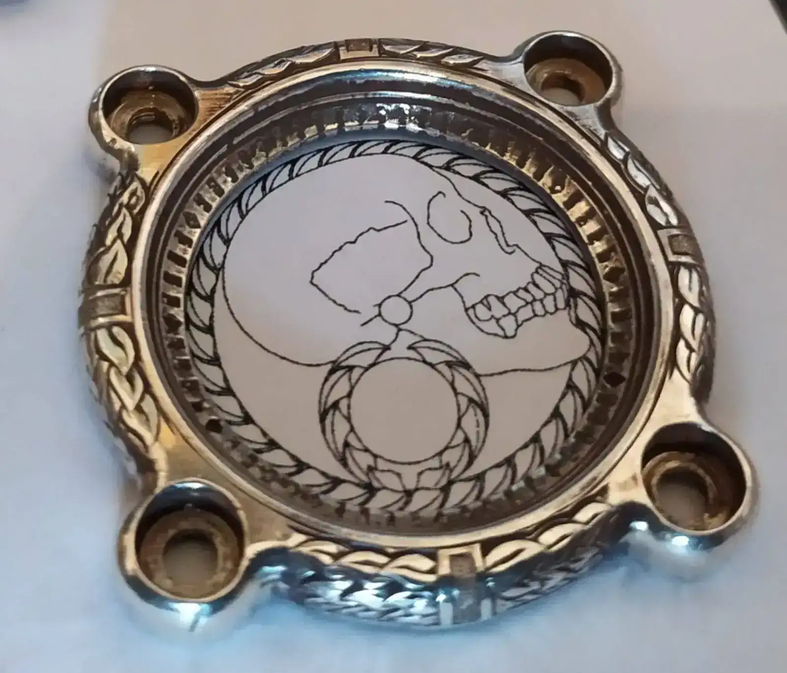

Pues aquí el ultimo paso dado, la caja completa, falta la corona que espero poder colocarla esta semana y el primer prototipo estará acabado.
¿Sabéis alguna maquinaría buena automática con el segundero a las 6 que me podáis recomendar para un reloj así? Muchas gracias a TODOS por seguir mi locura de cerca, dentro de poco toca la correa.

La máquina o movimiento va a depender de varias cosas. Lo primero es que el diámetro y el espesor del movimiento te permita colocarlo en la caja. Segundo, la distancia entre el agujero del centro y el del segundero.
Otra cosa y fundamental, cuál es tu presupuesto. Es decir, cuánto quieres gastar.
Y si quieres un movimiento nuevo o uno usado.
La opciones de movimientos automáticos y al mismo tiempo, con sub segundero, son muy limitadas. No se me ocurre ninguna actual.
Un abrazo, Rodo
Reacciones: Nebur75
Un dato: Hay muy pocos movimientos mecánicos que NO tengan el segundero a las 6. Solo se me ocurre El Unitas-Eta 6497. Por lo que si quieres un movimiento mecánico moderno y con segundero a las 6, el 6498 es una buena opción. Pero es bastante grande y no es automático.
Abrazo, Rodo
Reacciones: Nebur75
Menudo trabajo de grabado :clap:. Lo que si que me parece un poco oscuro es el trabajo, tal vez por ver la esfera al igual que la caja.
