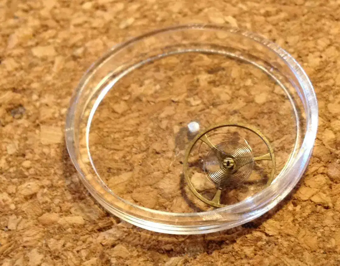

Tenía un viejo komandirskie que llevaba años esperando llevar al relojero para cambiarle la espiral con una de repuesto que tenía guardada. El caso es que me he atrevido, usando unas nuevas herramientas que tengo, y se la he montado. Esperaba dejar este trabajo medio hecho, hasta donde llegase mi habilidad, y que después terminase mi relojero. Pero al final he logrado hacer la delicada operación, dejando el reloj en marcha. Los que lo hayan hecho sabrán de lo que hablo. No me lo creo ni yo, ya me atrevo a hacer lo que sea.

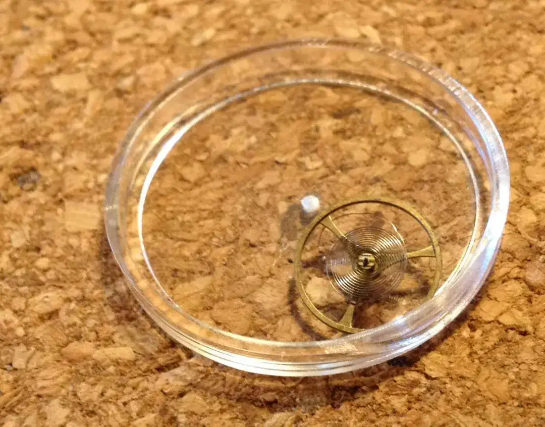

He aquí el viejo volante con la espiral rota que cambié. Encajar la nueva espiral en sus dos sitios fue un trabajo que no estaba seguro de lograr, hay tantas cosas que pueden salir mal... Como mínimo que después te quede la espiral desalineada, torcida... o algo así. Pero ahí está. Con lo que he leído y sentido común, lo he hecho todo.

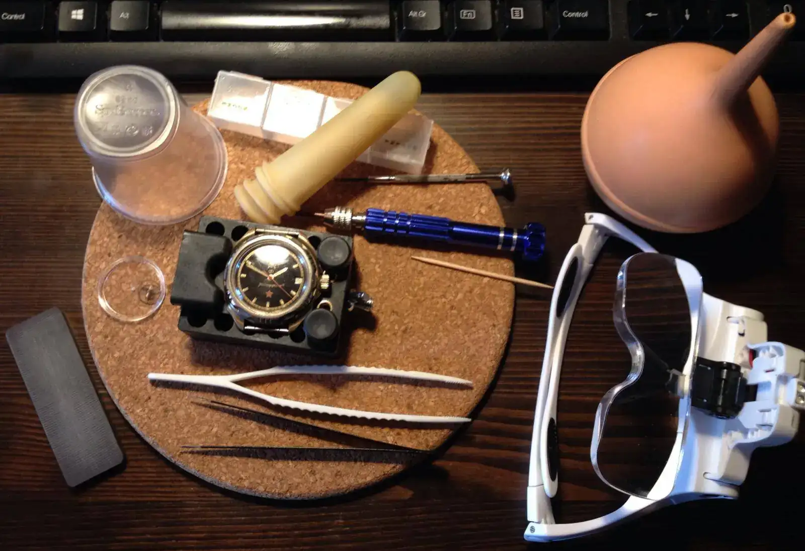

Las humildes herramientas con las que hice el trabajo. Complementan las compradas algunos apaños: un simple vasito para cubrir las cosas, un pastillero como clasificador, una pera de farmacia como soplador, una piedra de cerámica para afilar los destornilladores, dediles de farmacia...
