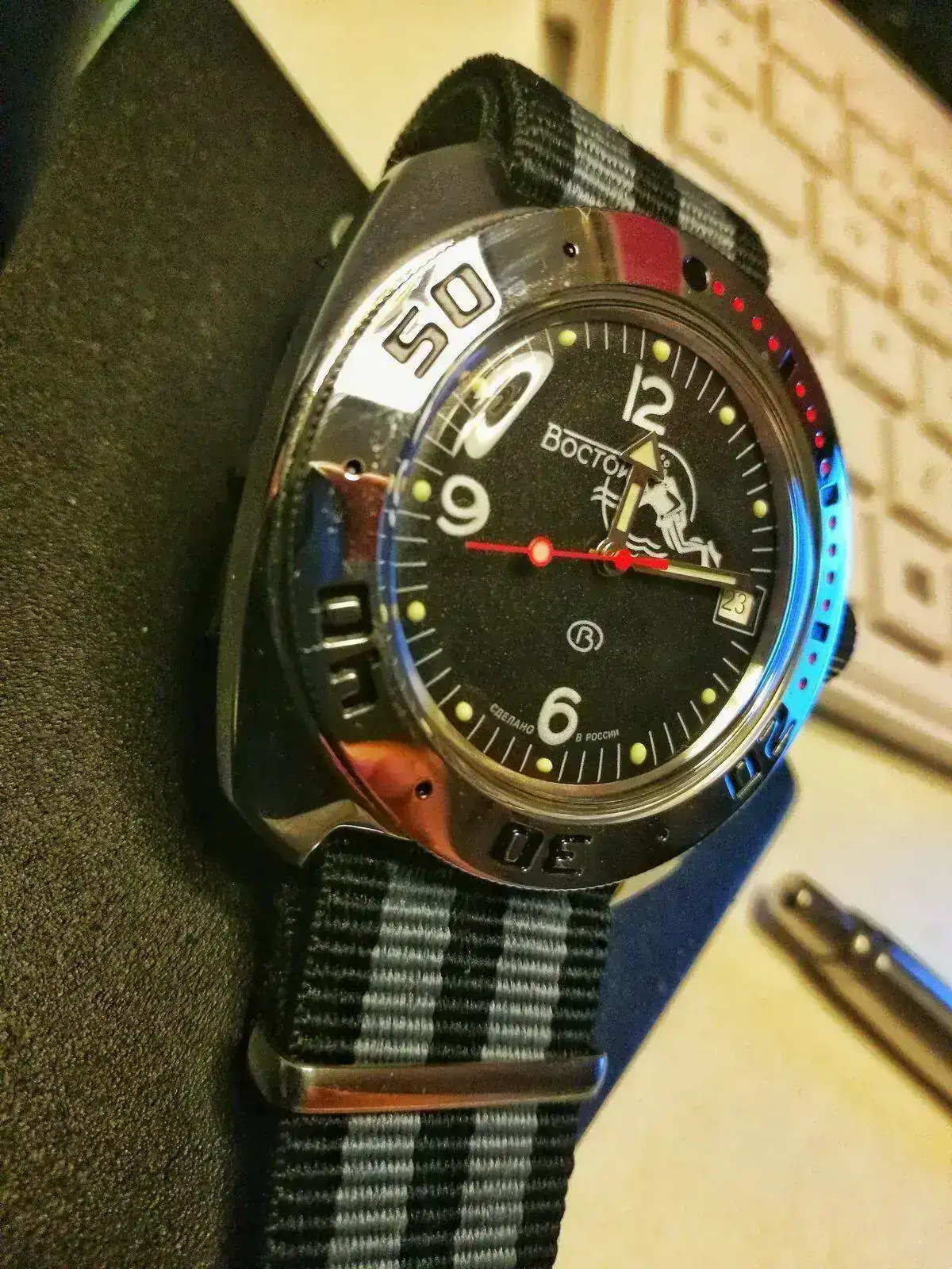

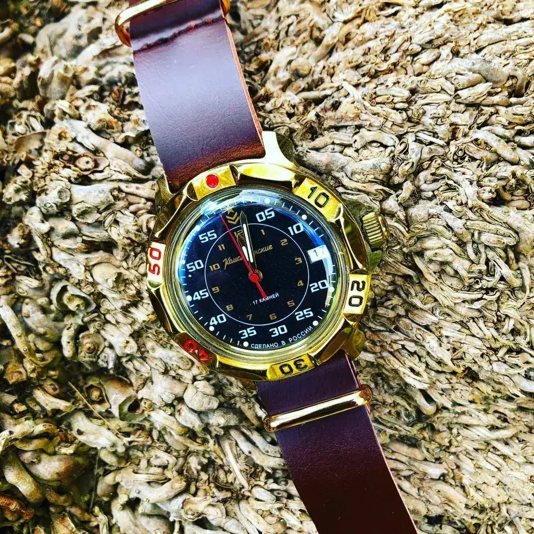

buenas tardes a todos,
acabo de hacer el primer cambio de correa en mi vida,
para no liarla mucho lo hice con un vostok amphibia classic
le he quitado el brazalete (me lo ha quitado un vecino relojero) y he dejado los pasadores puestos
me dispongo con un tutorial de youtube a poner la nato que he comprado en komandirskie (donde el reloj)
no os riaís que es que la primera vez que me pongo a estos menesteres jijij,
bien, primer problema, entra durísima por los pasadores, muy justa, tan dura que al conseguir sacar la punta de la nato por el
segundo pasador tengo que tirar con los dientes para que salga del todo, y claro, por la cara exteriro los bordes de la nato han quedado
dañados, algo rasgados, y no la he estrenado joer !! menos mal que son pocos euros, que he hecho mal ?? como va tan forzada que cuesta tanto?

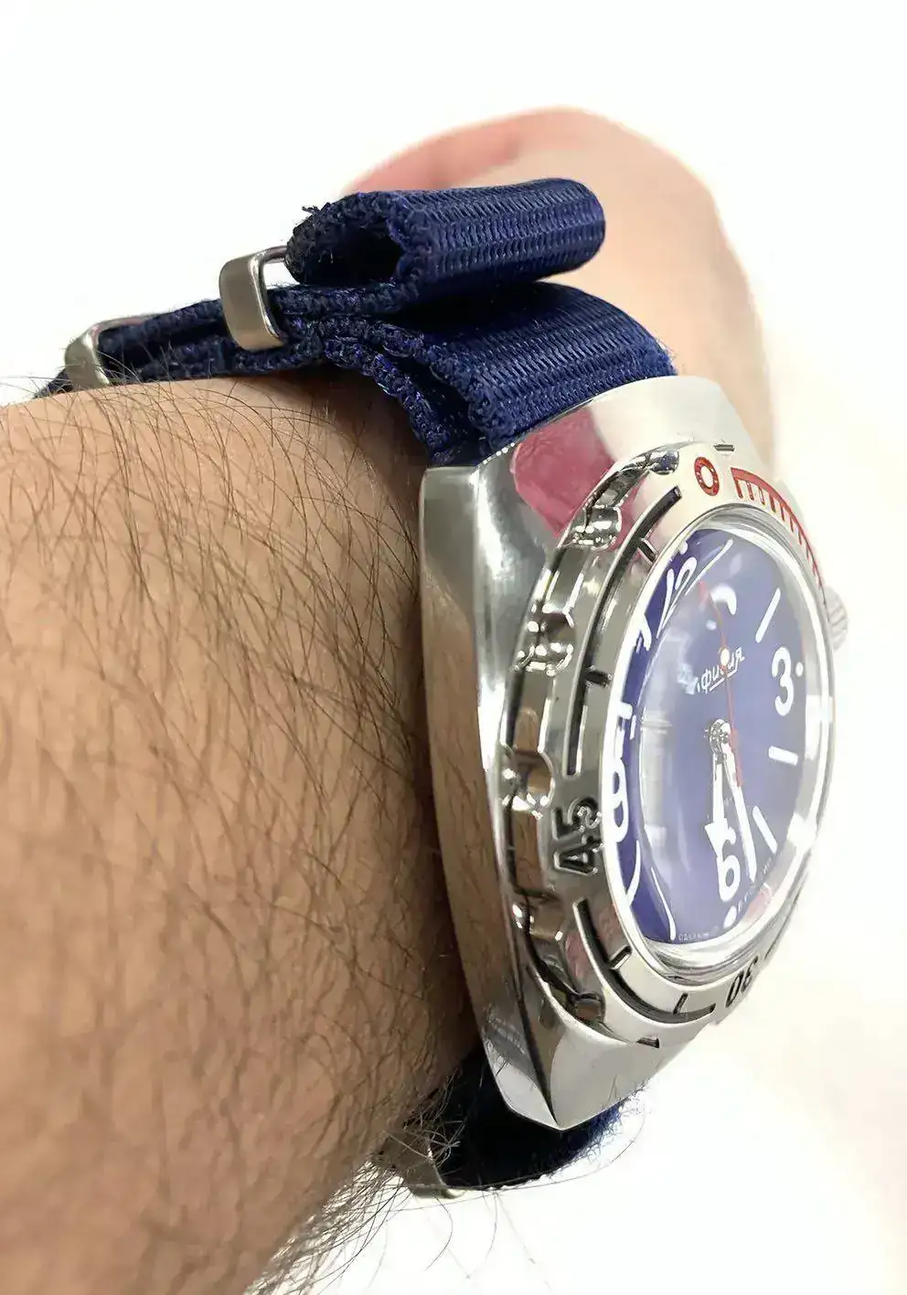

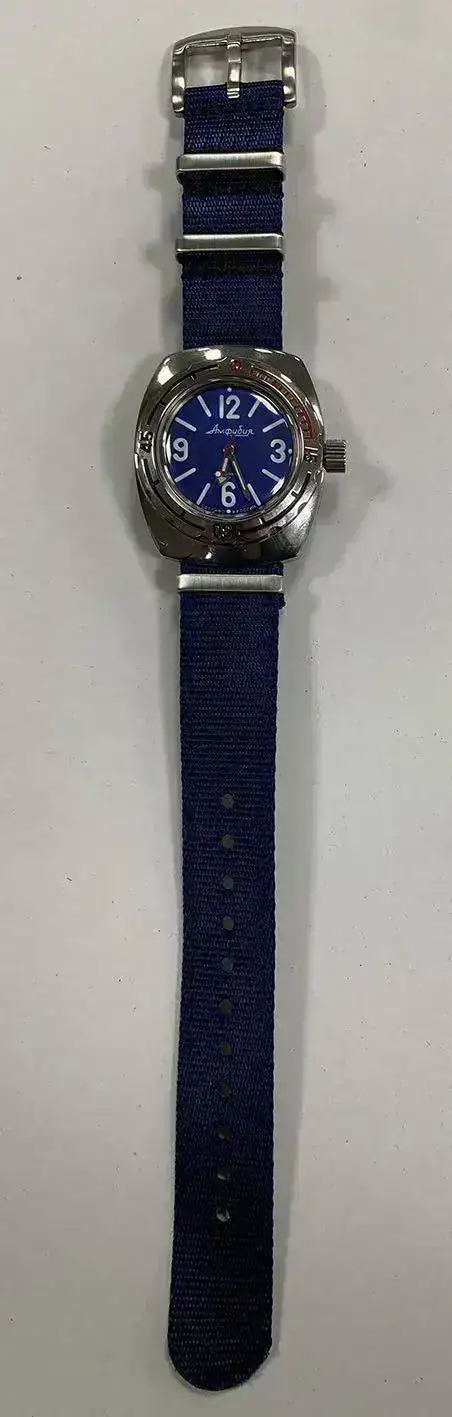

segunda duda, la hebilla no queda en el medio como otros relojes, en este tipo de correa queda descentrada (adjunto foto)
tercera duda, la correa es muy larga y la punta me sobresale y no creo que cortarla con una tijera sea buena solución,
la he dado la vuelta y muy muy justo me entra del revés en la hebilla, esto se pone así ?? vaya un jaleo :(

he probado a correr la nato más para atrás o más para adelante y no veo otra manera de que quede mejor
Hola. Lo que te pasa es normal porque algunos relojes tienen muy poca luz entre el pasador y la caja. Lo que te conviene hacer en este caso para no dañar la nato y no forzar el pasador es sacar los pasadores, colocar la nato en su lugar y volver a poner los pasadores . Incluso en los vostok yo recomiendo hacerlo así porque suelen tener una muesca filosa en el medio de la caja que daña la correa.. sobre todo las de piel.
Respecto al largo, es la gracia de las natos, tenés que doblarla como en la última foto, aunque yo prefiero hacerlo en sentido contrario.

¿Has metido la correa sin quitar los pasadores? A ver, poder se puede, pero es más cómodo quitar los pasadores. La nato sí, queda así, aunque sin los roces de haberla metido a capón. A mí no me gustan casi nada, aunque debo reconocer que las que tengo de buena calidad, quedan muy bien (las baratillas le dan al reloj aspecto de baratillo).

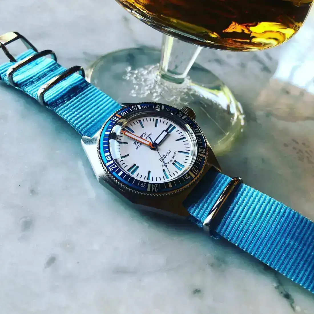

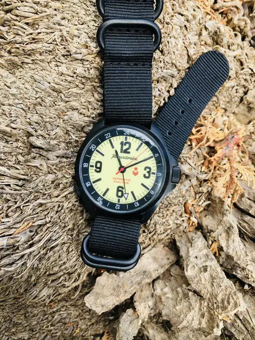

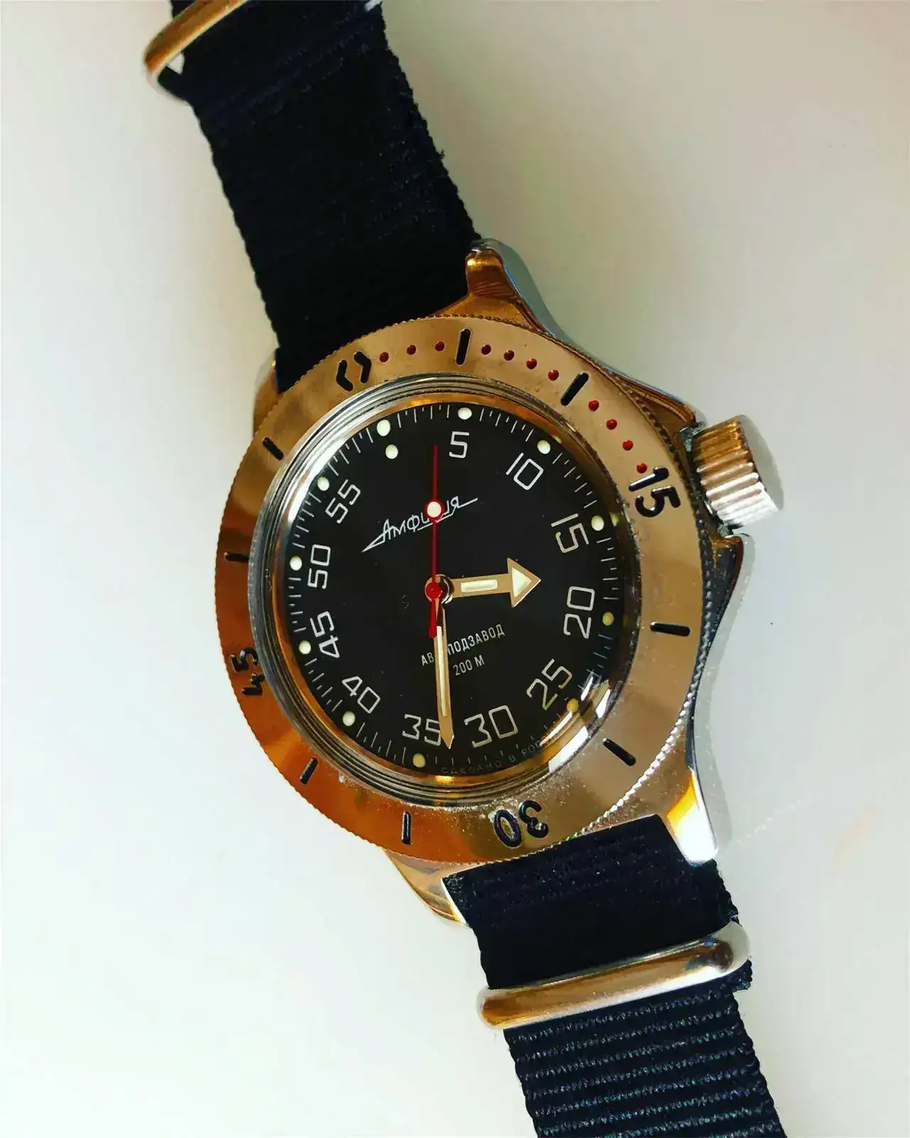

Vamos por partes.
Esa nato tienes que caparla, lo primero.
Con eso me refiero a cortar el segundo trozo de tela, que te levanta mucho el reloj y te deja el segundo trozo de metal a la vista.
Y una vez capada, creo que te viene muuy larga. Podrías acortarla.
Y con eso, perfecta.

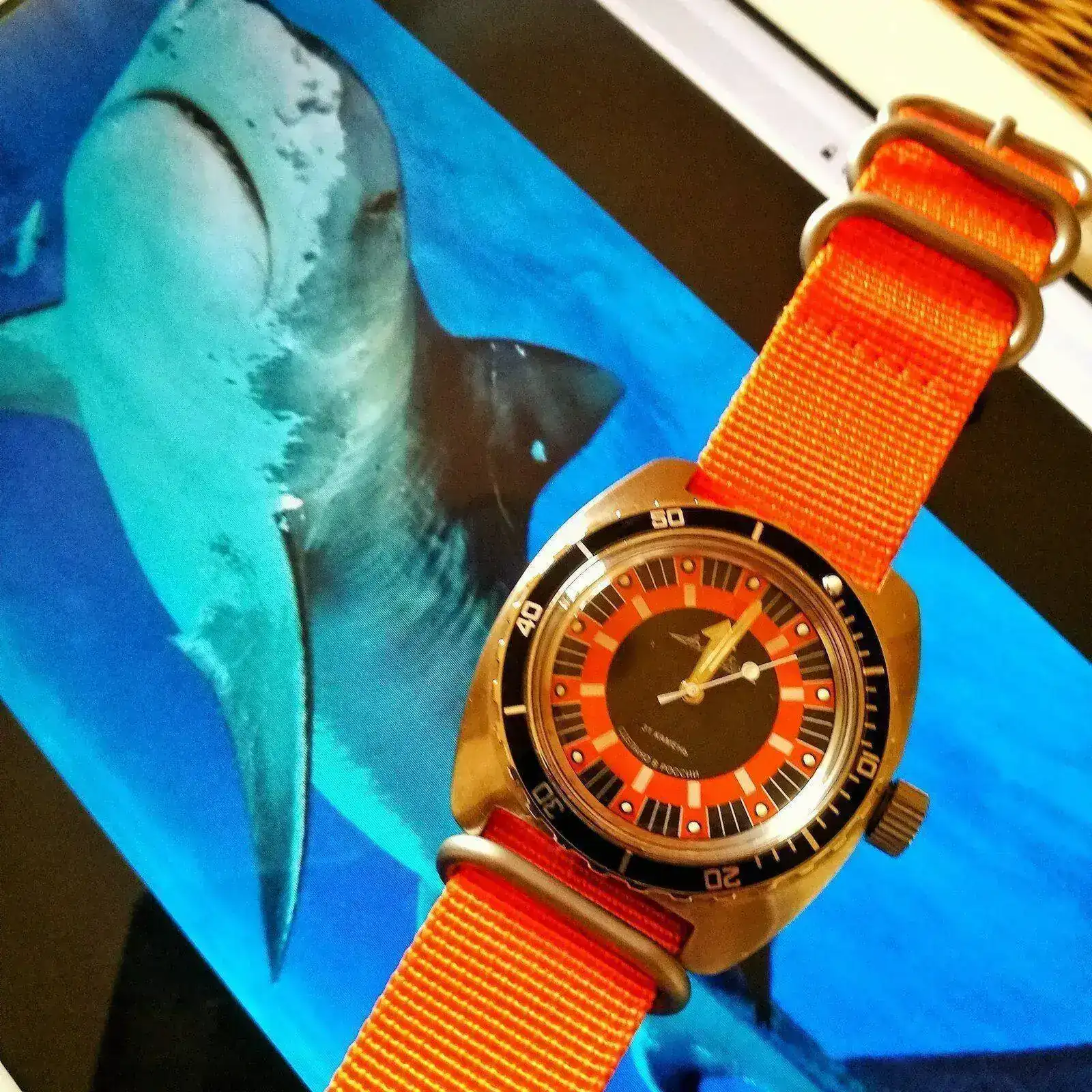

Yo, a diferencia de los compañeros y como creemos, en general, en el subforo de relojes rusos, los ruskys con nato están cojonudos.
Por que los armis originales, además de depilatorios, son... Feos de cojones.
Te enseño como quedan muuucho mejor los relojes con la nato ya capada.
Reacciones: ttestarbuck, CAMEROS, Indy1961 y 6 más
También una Shark mesh le quedaría genial.

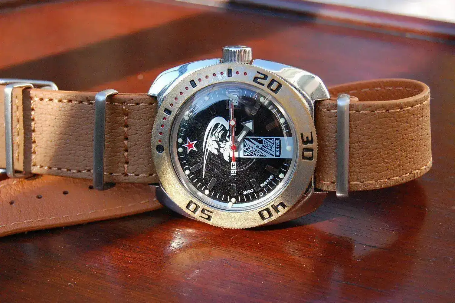

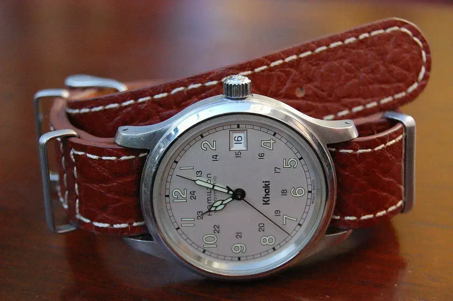

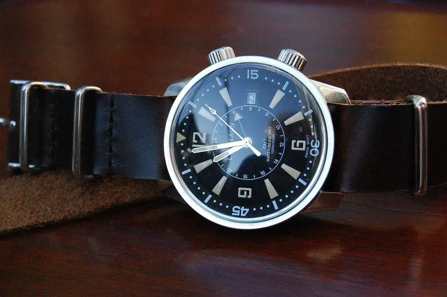

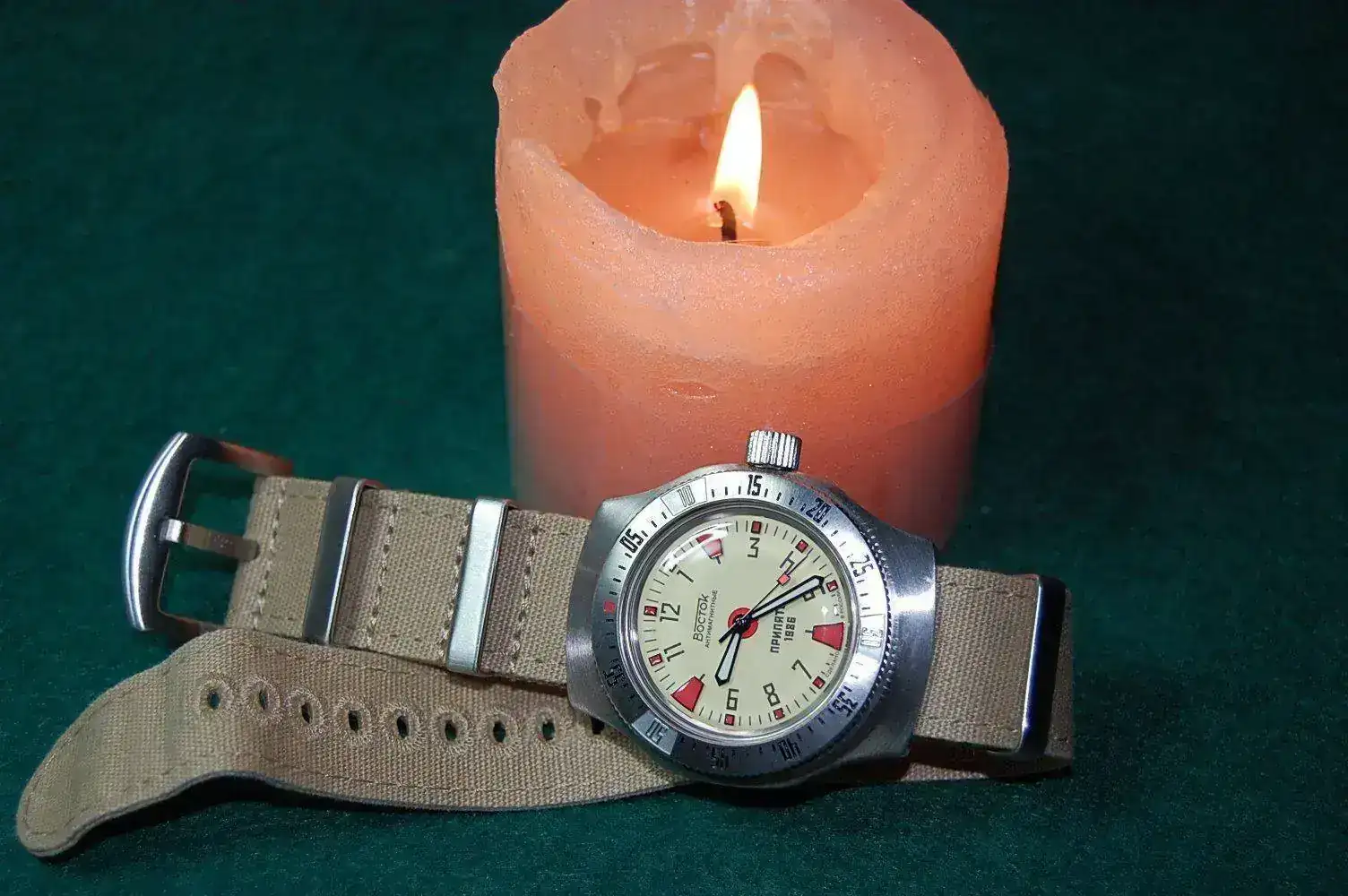

Querido compañero, no te desesperes que no vale la pena, mira, por lo normal los Vostok suelen venir de fábrica con unos pasadores más "regordetes", que en la mayoría de los relojes a los que estamos habituados, dentro de ese rango de precios; los rusos utilizan unos pasadores con un diámetro mayor a los normal, y complica la labor de pasar una correa nato, sea de cuero, canvas (lona), o de buen grosor como las de nylon más modernas o las de cinturón de seguridad, las más sencillas y baratas tienen poco grosor de nylo, aunque también son más incómodas de llevar; te recomiendo un cambio de pasadores por más finos, y seguro que después empezarás a cambiar de correas como los que ya estamos enganchados.
La posición natural del reloj es que esté equidistante entre los dos arcos de acero, a partir de ahí el largo de la correa, un estándr de +- 28/28 cm sin incluir la hebilla se te ha de poner bien, otra historia es el tamaño de tu muñeca; una vez puesta, la tela sobrante, jamás la cortes, sino que le das la vuelta por dentro o por fuera de la misma correa, siempre con calma y paciencia, creo que casi todos y yo el primero hace años, pasé el mismo calvario, mosqueo, y lo que quieras.
Voy a ponerte unas fotos de relojes de mi colección para que veas en varios estilos, y marcas que sí se puede, pásalo bien con esta afición.

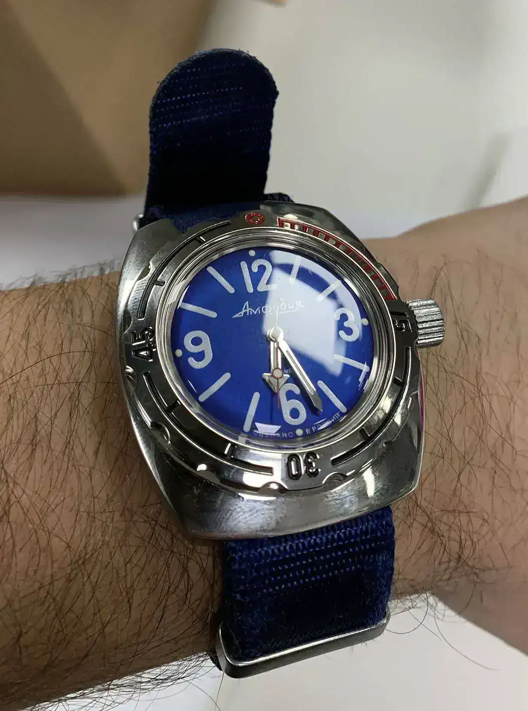

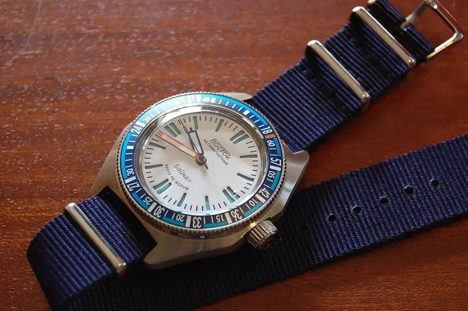

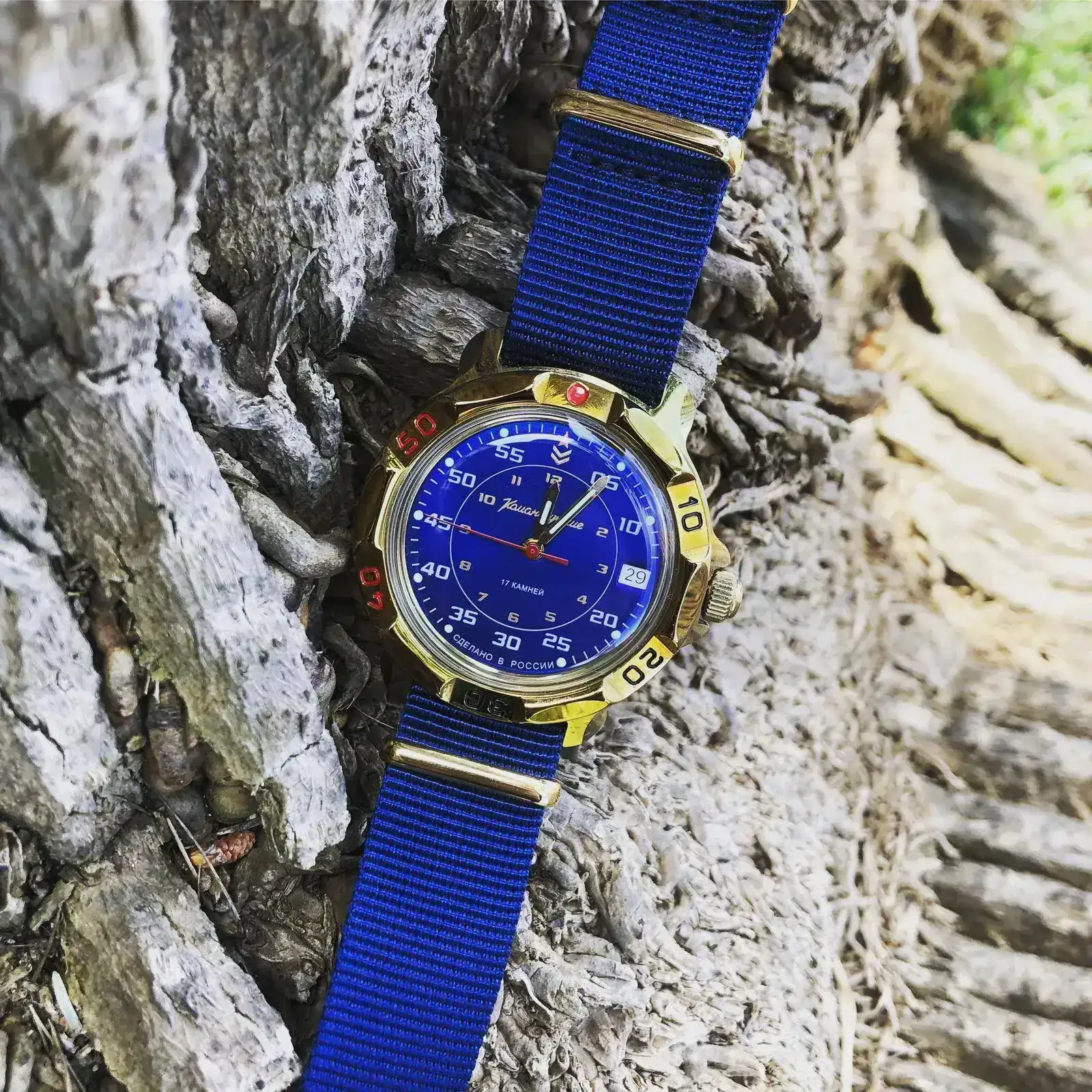

Ver el archivos adjunto 916622
Ver el archivos adjunto 916629
Ver el archivos adjunto 916633
Ver el archivos adjunto 916634
Otro ruso con nato, en este caso, capada.

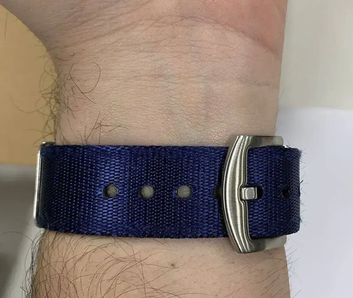

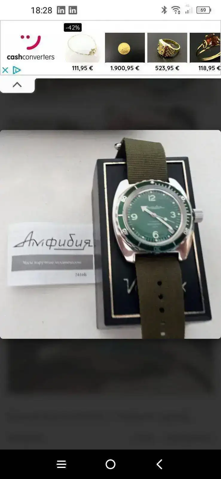

Una milanesa sin cierre en la zona de enganche a la caja. Ese tipo de milanesas quedan geniales en las cajas 090 rusas.
€ 4,20 56%OFF | Correa de reloj de malla milanesa para hombre y mujer, de acero inoxidable, de 18mm, 20mm, 22mm y 24mm, pulsera de plata
Ahí tienes un ejemplo de la talla 22, la que usa esa caja 090.
Si pero cuidado, que esas milanesas no llevan sistema de regulación y hay que cortarlas... y si el compañero no está acostumbrado puede liarse. Yo me cargué una y desde entonces, las milanesas que consumo son las pizzas. :laughing1:

Esa milanesa se la tiene que adaptar, sí o sí, su relojero.
Le pongo un link para que vea que bonito queda un rusito azul con esa caja 090 y una sharkmesh

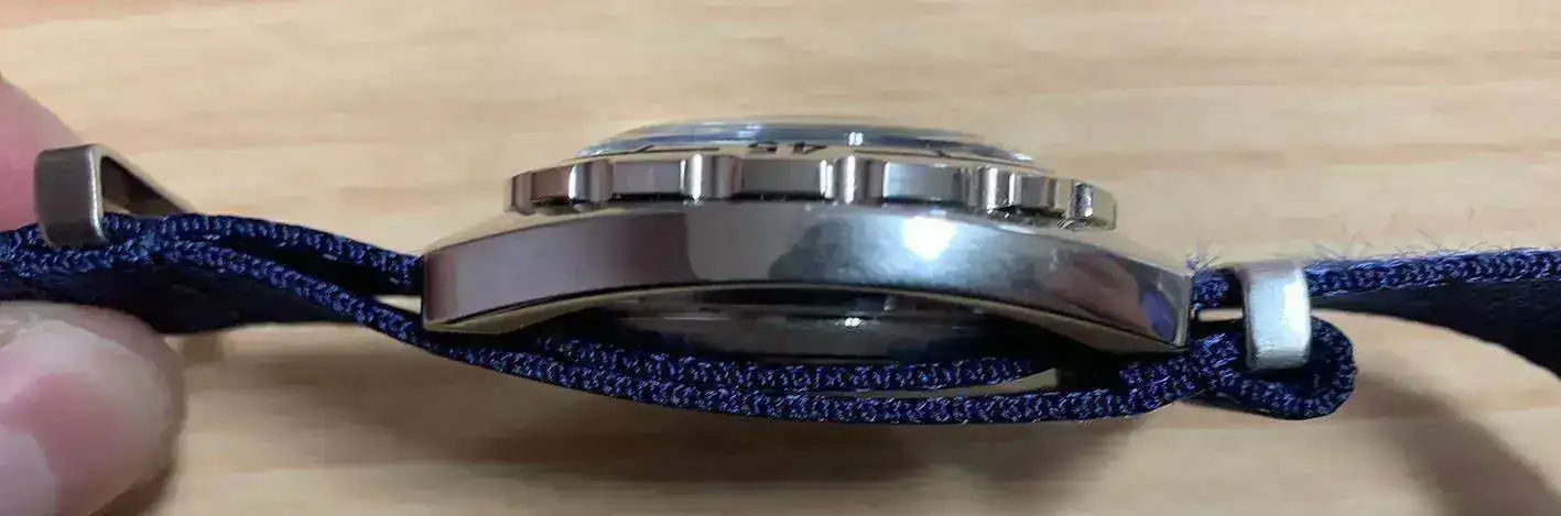

No me ha quedado claro al 100% si el problema con la nato lo estás teniendo por grueso o por ancho pero, en cualquiera de ambos es normal que, una vez en posición, te resulte muy difícil "centrarla" en los pasadores porque, claro, una vez tensa, se queda "atascada". Te debería ser más fácil centrarla si primero tiras de ella por debajo del fondo del reloj para que haga como una "bolsa". Una vez más o menos centrada, te debería quedar suficiente extremo libre como para que la segunda pasada ya no se salga de la segunda trabilla.
Con la caja del reloj sin correa y a la hora de montarla, intenta pasarla por el primer pasador lo más vertical posible: así te será mucho más fácil ver si en un problema del ancho de la correa o de su grueso. Si es problema de ancho, utiliza una un milímetro más estrecho, y si es problema de grueso, busca una nato más fina, o prescinde de la nato para ese reloj. He visto otros comentarios que dicen que los pasadores son muy gruesos, pero yo no los cambiaría ya que es lo que te asegura que no salten con facilidad. Ahora bien, no creo que sean más gruesos que los de Seiko y al Marinemaster puedo ponerle una nato sin problemas... vista la forma de la caja es posible que quede muy poca luz entre ésta y su pasador, en cuyo caso, nato más fina, o no usarla (a cambio, a esa forma de caja le tiene que sentar de maravilla una milanesa de eslabón grueso). También puede resultarte más sencillo "presentar" la nato y luego poner los pasadores, pero eso le quita, en mi opinión, el 99% de la gracia a las natos, que es su facilidad de montaje y desmontaje.
Hola:
Y luego está lo más rápido, quitarle los pasadores extragruesos que traen de serie los vostoks y ponerle unos standard.
Con unos pasadores normales, entran con los pasadores puestos y sin problemas el 90% de las natos.
