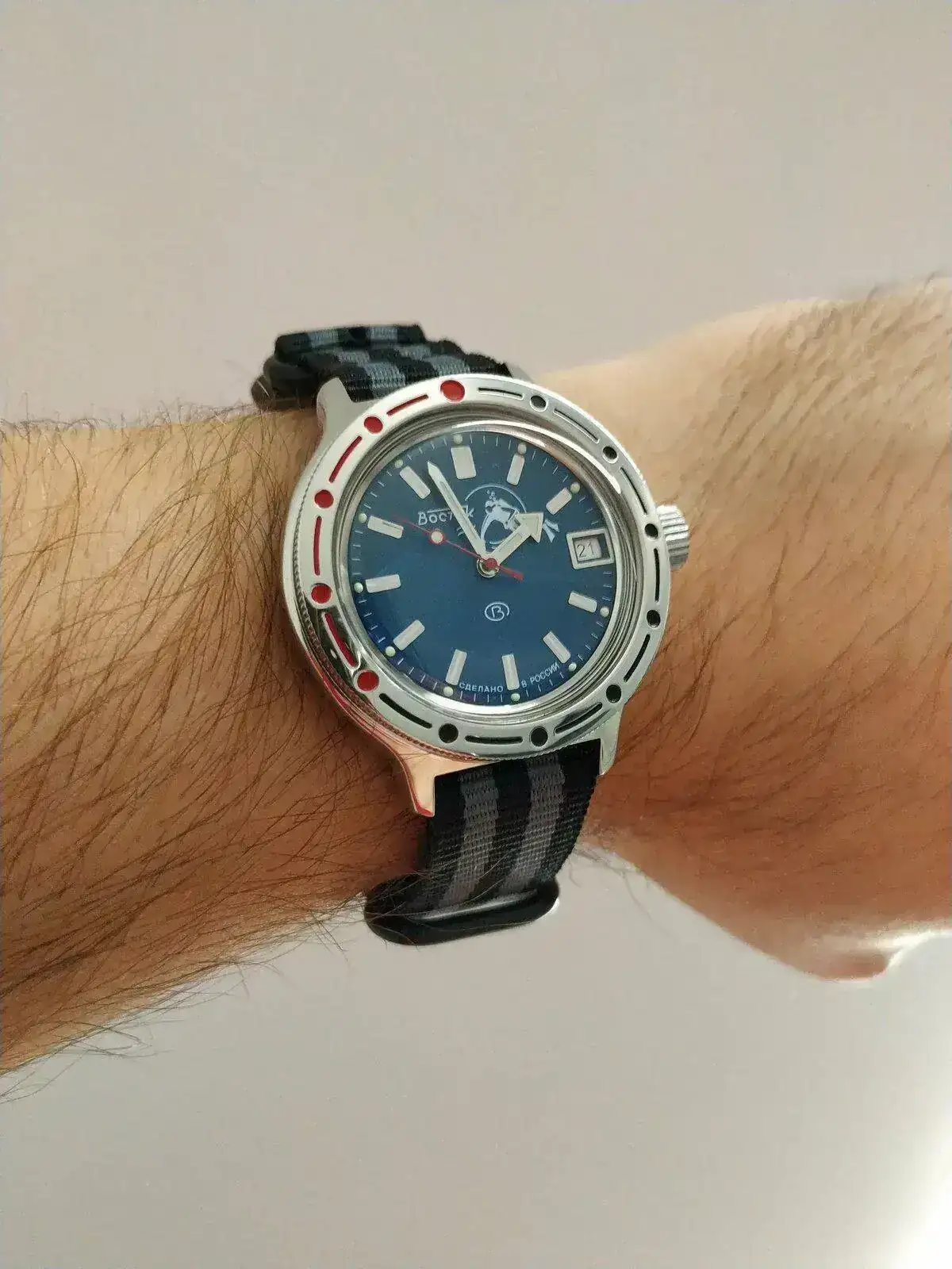

Todo son gustos pero a mí las nato's me encantan y creo que a los rusos les quedan la mar de bien.
Y no desesperes. Verás que con los consejos de los compañeros, cuando le pilles el truco, es muy muy fácil y dan muchísimo juego.
tienes unos rusos muy chulos, molan esas combinaciones de colores, el primero me gusta mucho,

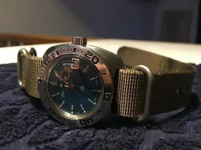

Pues a mi las nato en los vostok me molan mogollón!
Es verdad que la de serie es horrorosa de incomoda , depilatoria y da la sensación demasiado baratija , le metes una nato, una de caucho u otro armis y listo !

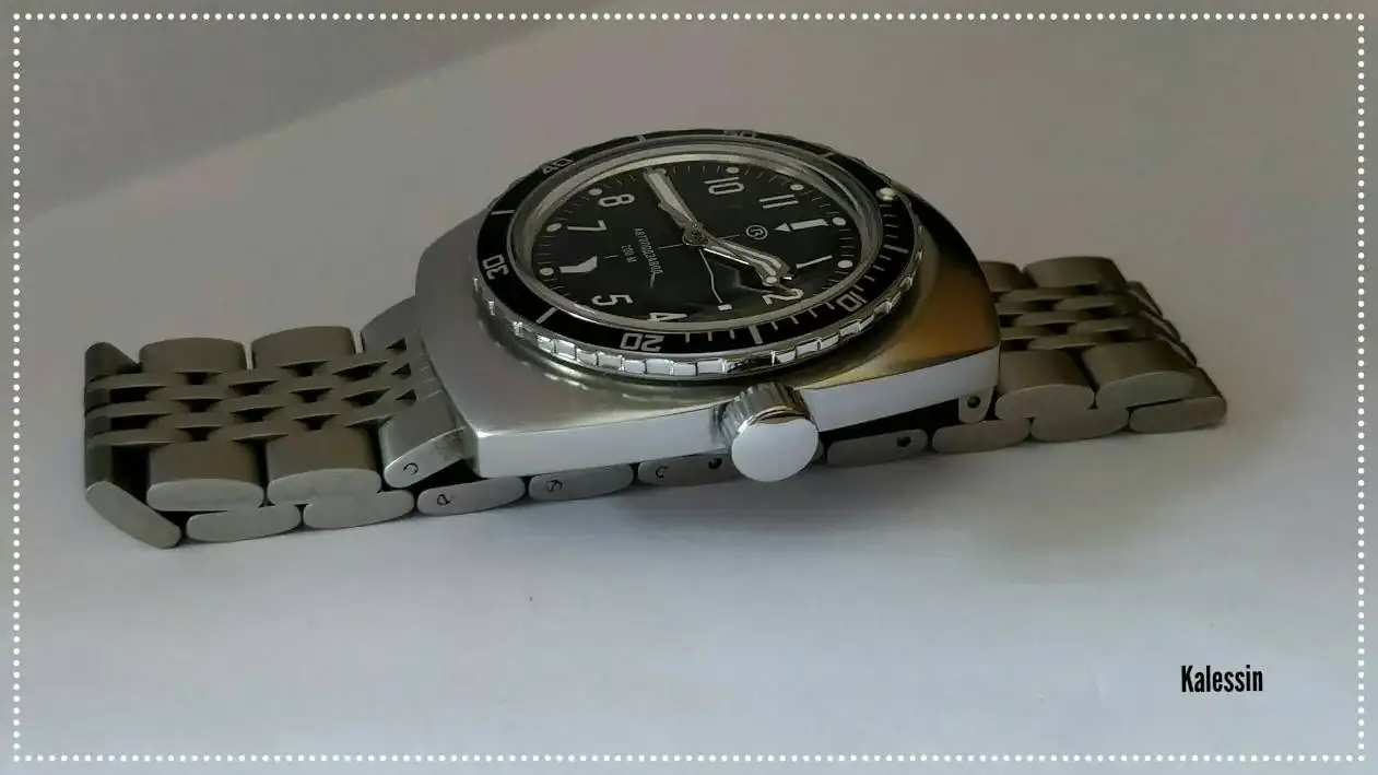

Y por otro lado la caja 090 queda muy bien con acero, bien milanesas gordas, bien brazaletes de los que hay variedad en aliexpress a muy buen precio y que se salen del omnipresente oyster.

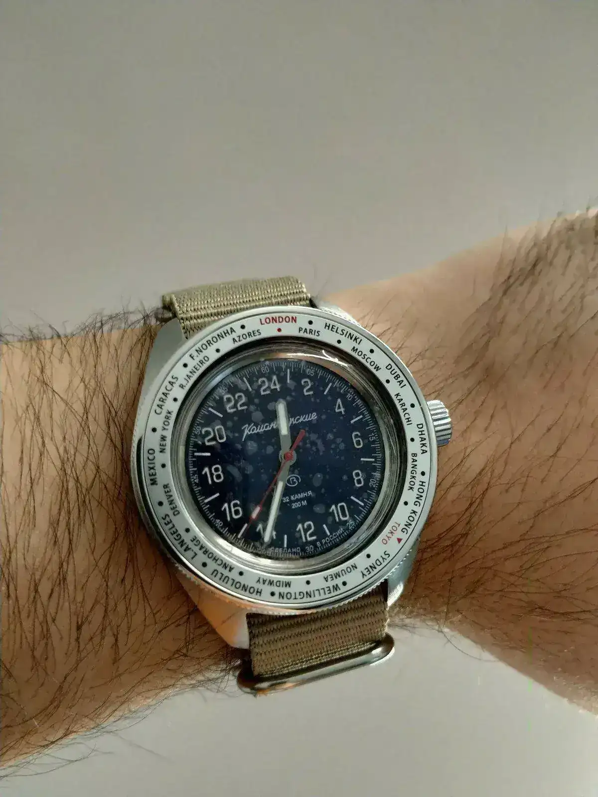

Mola ese komandierski !! Lleva el plástico en el Plexi ??
Sí, está recién llegado y estuve haciendo pruebas hasta encontrar la combinación que me gustó.
Reacciones: Quick
En la foto parecen como pompas puede ser ? Igual es el efecto . Un saludo !
Como te comentaba, está recién llegado, así que aún tiene el plástico protector. Por cierto, comentar que aunque a nivel de modelo se vende como un Komandirskie, a efectos prácticos es un Amphibia a excepción del dial.
