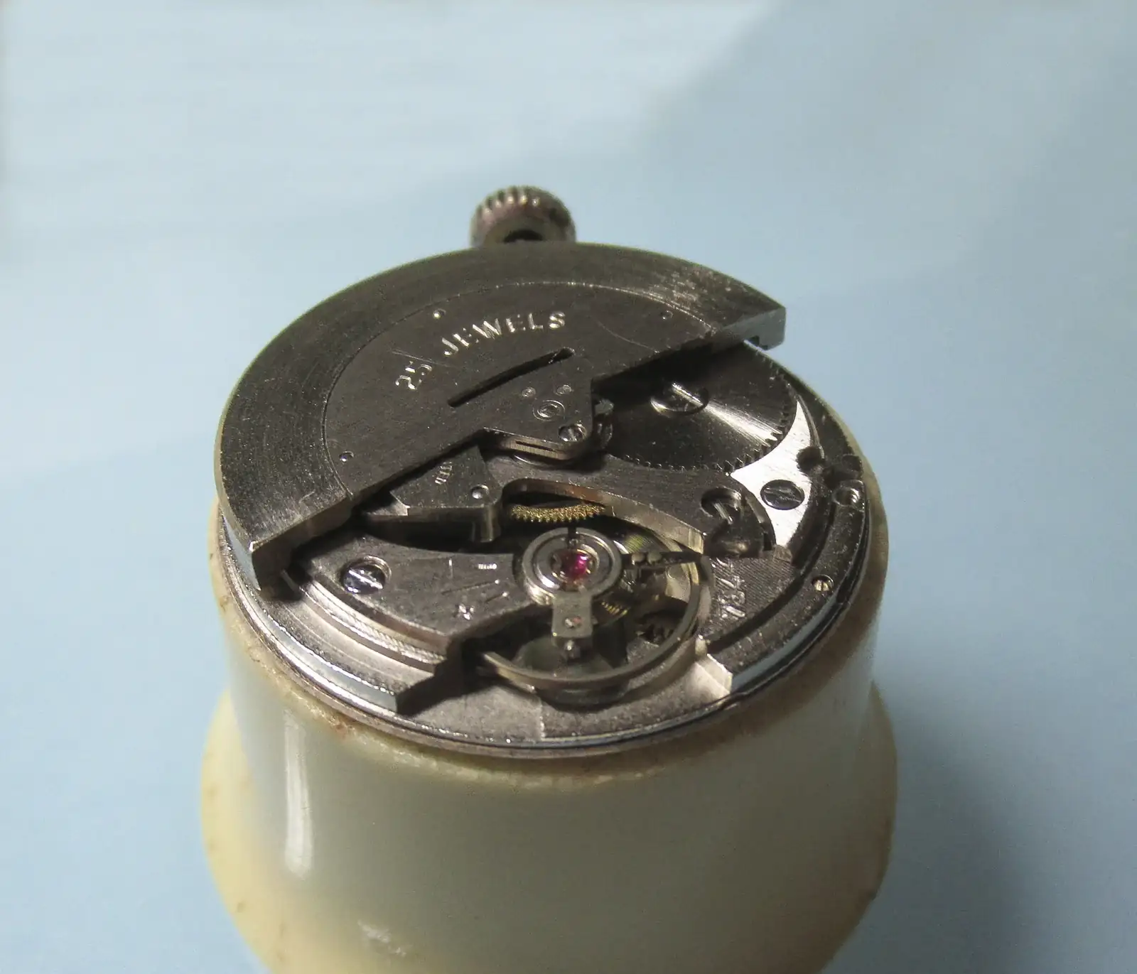

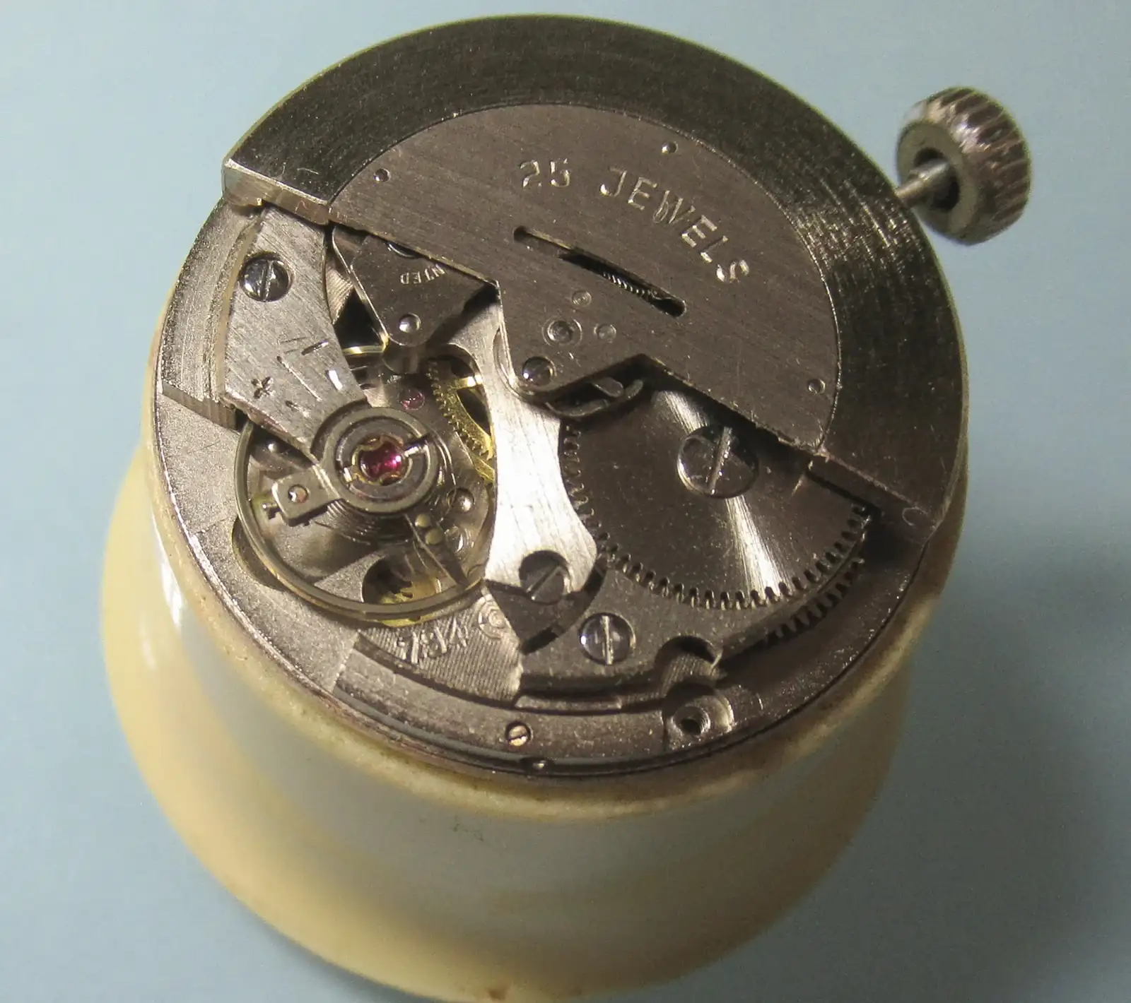

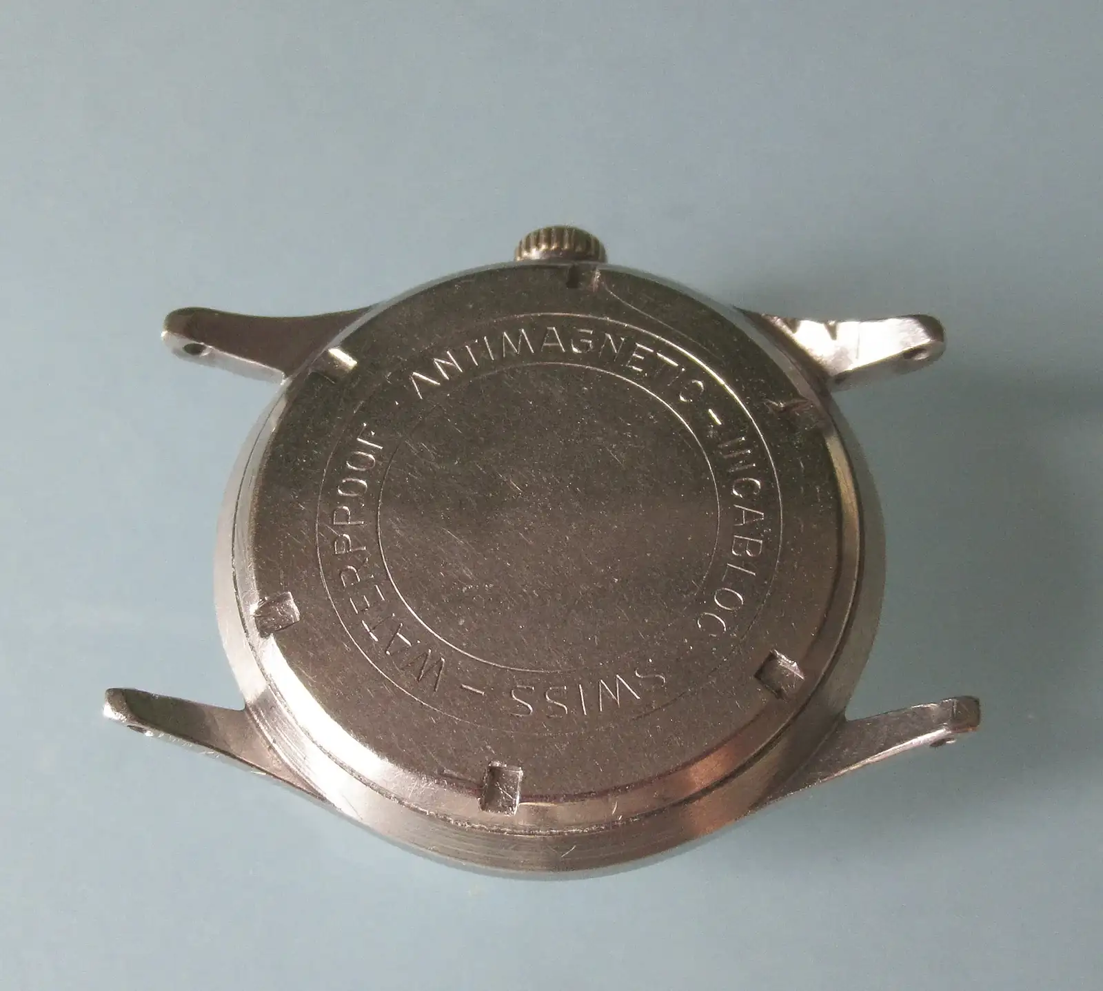

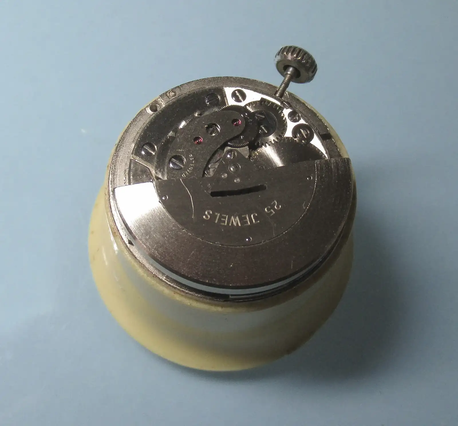

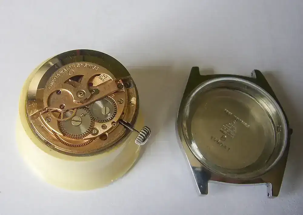

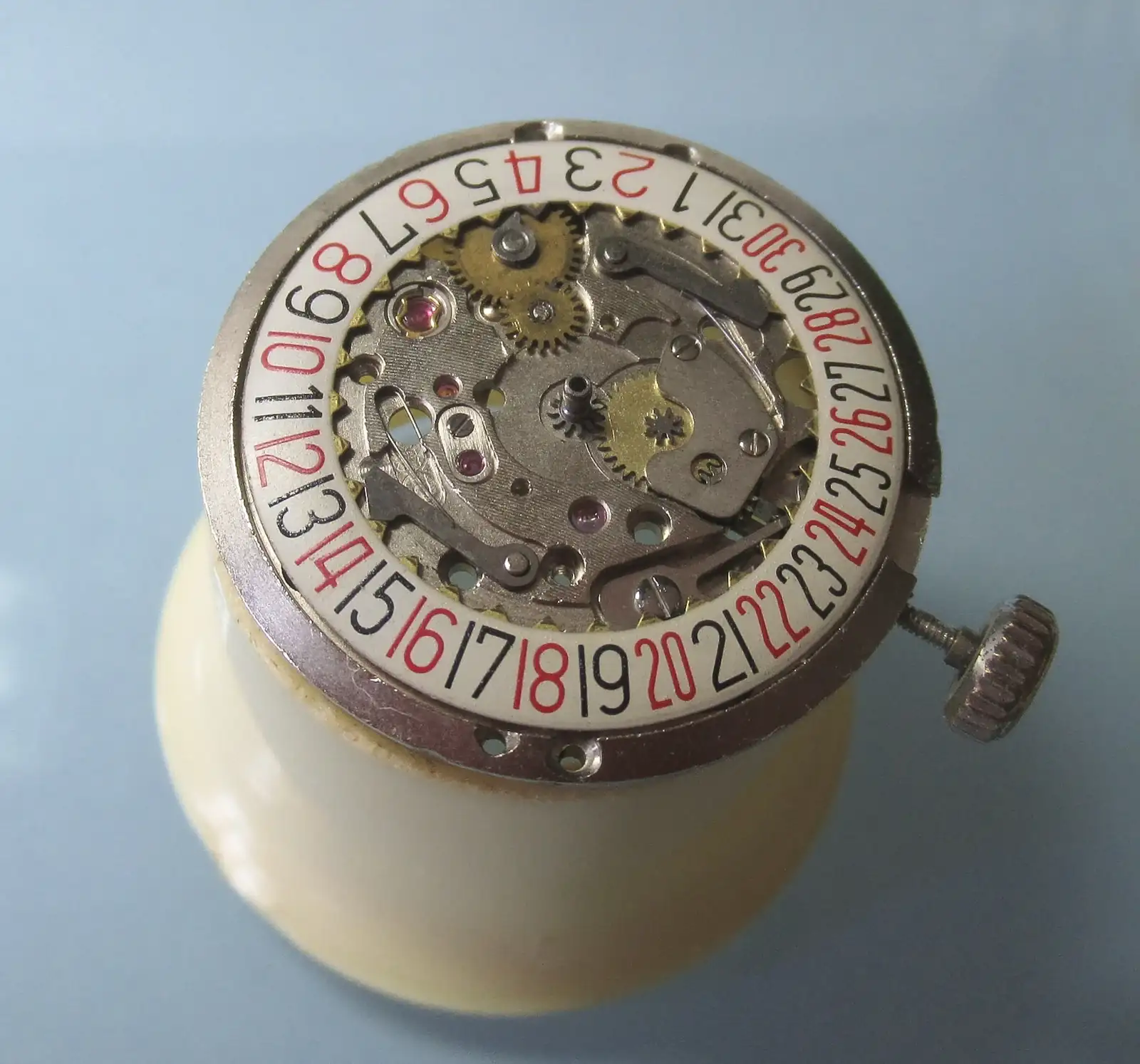

Hace ya años, tantos que ni me acuerdo, compré esta máquina para otro reloj que luego no me sirvió. Por ello la guardé en una caja de Juanolas, cosa que no aconsejo a nadie que lo haga porque no se ve lo que hay dentro, y ahí se quedó olvidada, como digo, años tela. El otro día, rebuscando otra cosa que me parecía tener, apareció y, sobre la marcha, me puse a buscarle caja que pronto encontré. Ni idea de cual es su fabricante, lleva grabado 794 como movimiento y, encima, como una especie de flor de loto o similar; si alguien me desasna (ande andará el que lo decía) se lo agradeceré.
A ver si hay suerte, ahí van unas fotillos
No puedo enfocar más, esta Canon es una birria; si volviera mi Pana cuya batería murió .....
Eso es todo, una curiosidad más para la colejuntación.

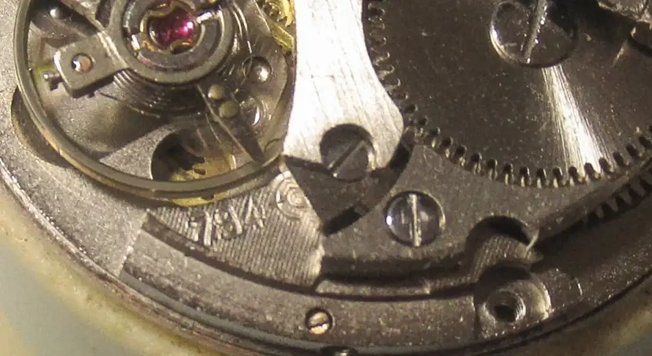

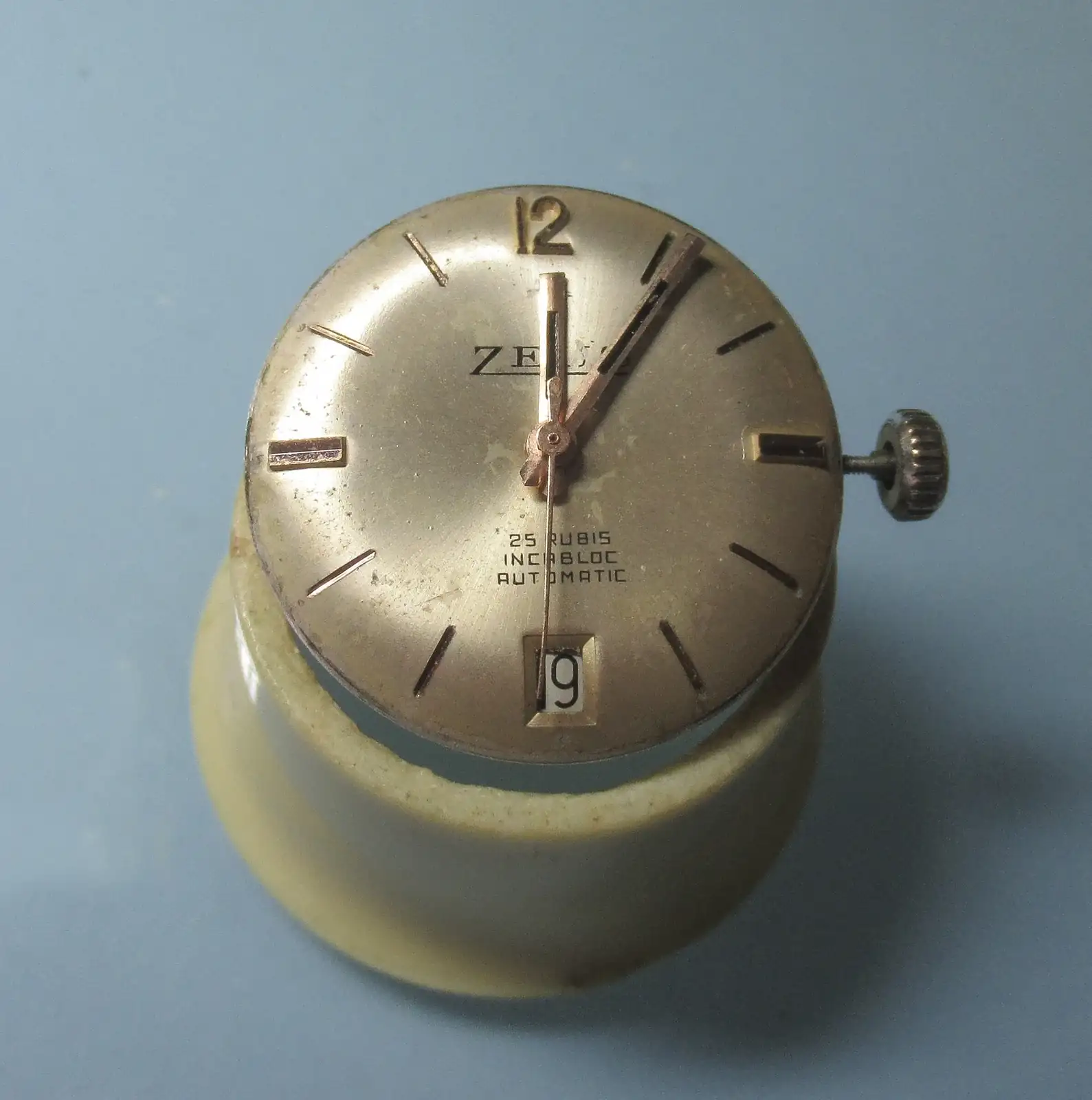

Hola Pisha...
Tengo una mala noticia...
Tu calibre no es un Omega....

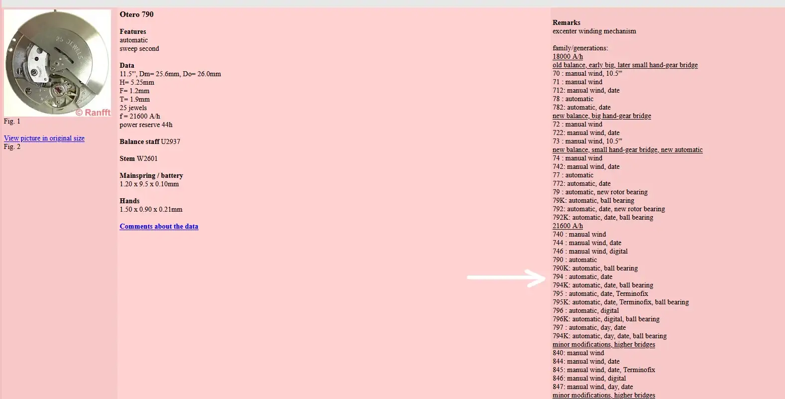

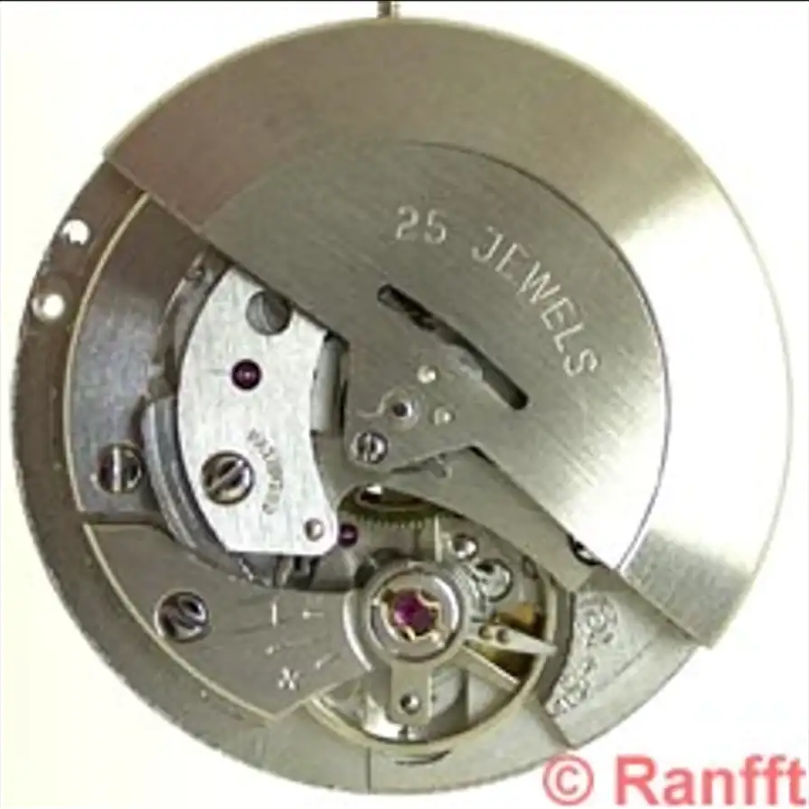

En cambio me he pegado casi una hora hacíendote el trabajo, ( para que luego me tachen de altivo y condescendiente ), y después de hacer un trabajo de investigación exhaustivo y acabar exhausto, puedo asegurar y aseguro que tienes un bonito calibre automático marca OTERO 794 que corresponde a la nomenclatura de fecha.
Ahí tienes todas las especificaciones para la documentación del bonito automático Zeus.
Mañana quedamos y me invitas a una cerveza.

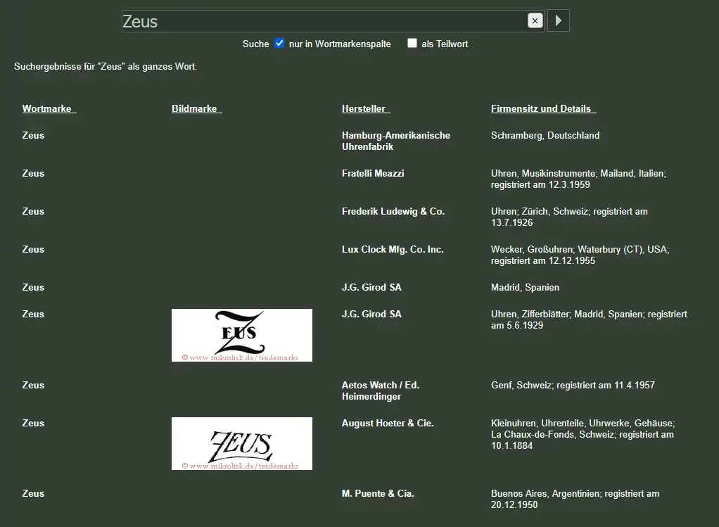

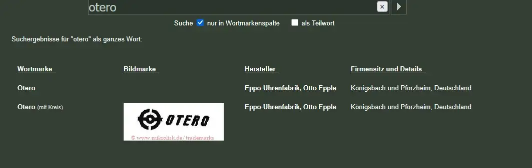

Si tiramos de Mikrolist, y buscamos Zeus nos salen los registros que a lo largo del tiempo fueron utilizados por diferentes marcas.
Quedémonos con el primer registro con dirección de Schramberg, Alemania.
Ahora vamos al fabricante del calibre OTERO, volvemos a tirar de mikrolisk y aparecen estos registros
Aquí tenemos al propietario de la manufactura, el Sr, Otto Epple.

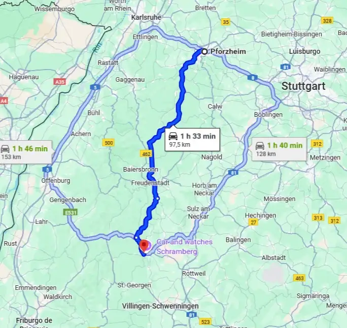

Si comprobamos las dos direcciones anteriores, la del propietario de la marca y la del fabricante del movimiento vemos que están apenas a 100 kmts. de distancia, dando por hecho que la cercanía de ambas compañías favorecería la relación comercial.

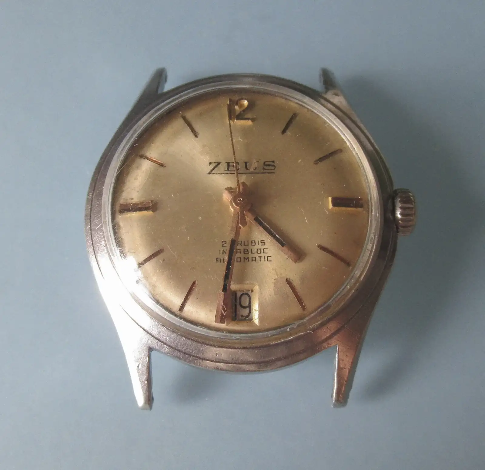

Oye Pichita, te agradezco enormemente lo del Otero pero ¿tú crees que puedes decirme a mi " ... tu calibre no es Omega". Amos, anda, ¿con quién te crees tú que te escribes, ein?. Mi calibre es Omega auténtico; y te diré más para que te rechinen las meninges más todavía: es un 565.

Otrosí digo más: otra cosa sería o seriese si hablaríamos o hablariésemos de la esfera que, como ya quedó atestiguado, esa si que tiene de Omega lo que yo de franciscano.

Por si te quedó la intriga de por qué tengo dentro del otro un 565 te lo voy a "explicar": tengo una esfera que, además de no ser Omega, no tiene ventana de fecha y yo no tengo ninguna máquina 55X sin fecha ¿problema?, no. Le quito a la 565 el disco fechador y los elementos que la cambian y los guardo para mejor ocasión. Tengo así un par de relojes y ahora, que me ha llegado una 552 voy a hacerle el canje y recuperar la 565 en todas sus funciones. Ahí te dejo la prueba
