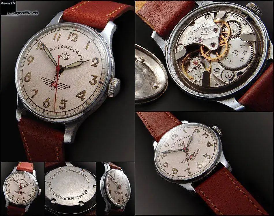

Pero dejando a un lado el mundo de las curiosas réplicas rusas; y volviendo a tu Shturmanskie, quizá te interese comparar detenidamente el mecanismo de tu reloj con el de este otro...
http://www.netgrafik.ch/civil-watches39.htm

La marca es "Pobeda" (Pobeda de la 1MchZ) y sí, tienes diales shturmanskie "militares" con un mecanismo Pobeda de 15 rubíes; pero en cualquier caso el de Gagarin es de 17 rubíes y es otro modelo. (Salvo error, omisión o lapsus) :umbrella:

Realmente, aquí hay dos cuestiones:
1) ¿Qué reloj llevaba Gagarin en su salida al espacio?
-a) Un Sturmanskie de 17 Rubíes. Basta con leer este hilo del WUS donde uno de los dos principales coleccionistas privados de relojes soviéticos recomienda a un miembro del foro la compra de un sturmanskie original. https://www.watchuseek.com/threads/original-gagarin-sturmanskie-found.197566/ De hecho la referencia es la foto de phill en la sección del espacio de su página http://www.netgrafik.ch/space_collection.htm
así como en multitud de hilos y temas varios donde figura el Sturmankie de 17 rubíes como el que llevaba Gagarin
-b) No obstante hay otro sector que opina que lo que llevaba era el de 15 Rubíes, vease sin ir más lejos el de la colección de Mark Gordon nº326 y que figura como "the model Juri Gagarin wore on his first space flight"
2) ¿El mecanismo del tuyo qué es?
Tu reloj me ha recordado un antiguo hilo del WUS donde un coleccionista de relojes espaciales soviéticos compraba dos. Un Sturmanskie de 15 rubíes y un Pobeda de mecanismo idéntico al tuyo (cuya foto es la que te puse) para intercambiar la aguja del segundero, pensando que eran iguales.
Los Sturmanskie (el de 15 y el de 17) tienen ambos función de cronómetro, es decir que si tiras de la corona hacia fuera, como para cambiar la hora, el segundero se para. Pero el Pobeda de 15 rubíes no.
Resumiendo cuando te llegue, dale cuerda y tira de la corona. Si el segundero no se para, tienes un Pobeda; y si se para, tienes un Sturmanskie con un dial posiblemente falso.
Por cierto el Sportvinie de 17 rubíes, sí se para y es el que habitualmente se usa para cambiarle el dial y colarlo como un Sturmanskie espacial.
