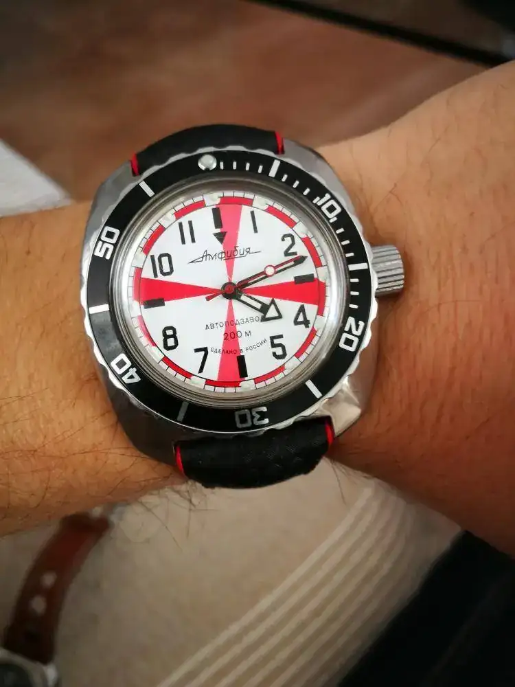

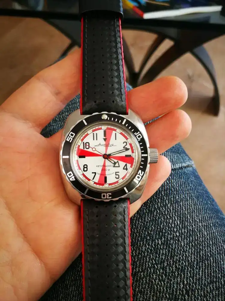

Hola... Pues me siento triste. Esta noche hice el transplante. Lo hice sin problema. Ahora el mov. Del rr 110 está en la caja 710. Lo que había en la 710 lo puse en la 110. El problema está en la corona. La del 110 no rosca en la caja 710 y encima he descubierto q no tenía la goma de protección. Lo grave y deprimente es que tengo el movimiento del rr en la caja 710 y cuando uso la corona del 710, no logro meterla. Entra bien, sí pero no se oye el clic. La corona gira en la posición 1 y da cuerda. En la posición 2, para poner en hora ya me da problemas: sale de su sitio.... O lo llevo al relojero, o lo revierto todo o pillo otra corona...

Señores.... Lo he conseguido....:clap:
Gracias a vuestros consejos, la tija ha sido doblegada. La rosqué en su sitio y con las pinzas tiré suave... Ahora va perfecto. Agradeceré consejos para aprovechar el bisel azul del Baikal:o bien lo pongo en una caja 110(¿Quedaría bien?) Y le busco un dial chuli q podría ser un scuba dude.... Podríais aconsejar?
Os paso fotos del resultado final:

Un rro/racing/diver de lujo!!!:clap:
Gracias camarada
