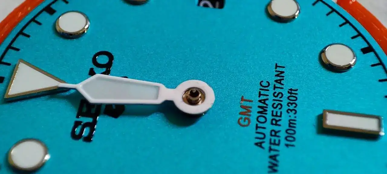

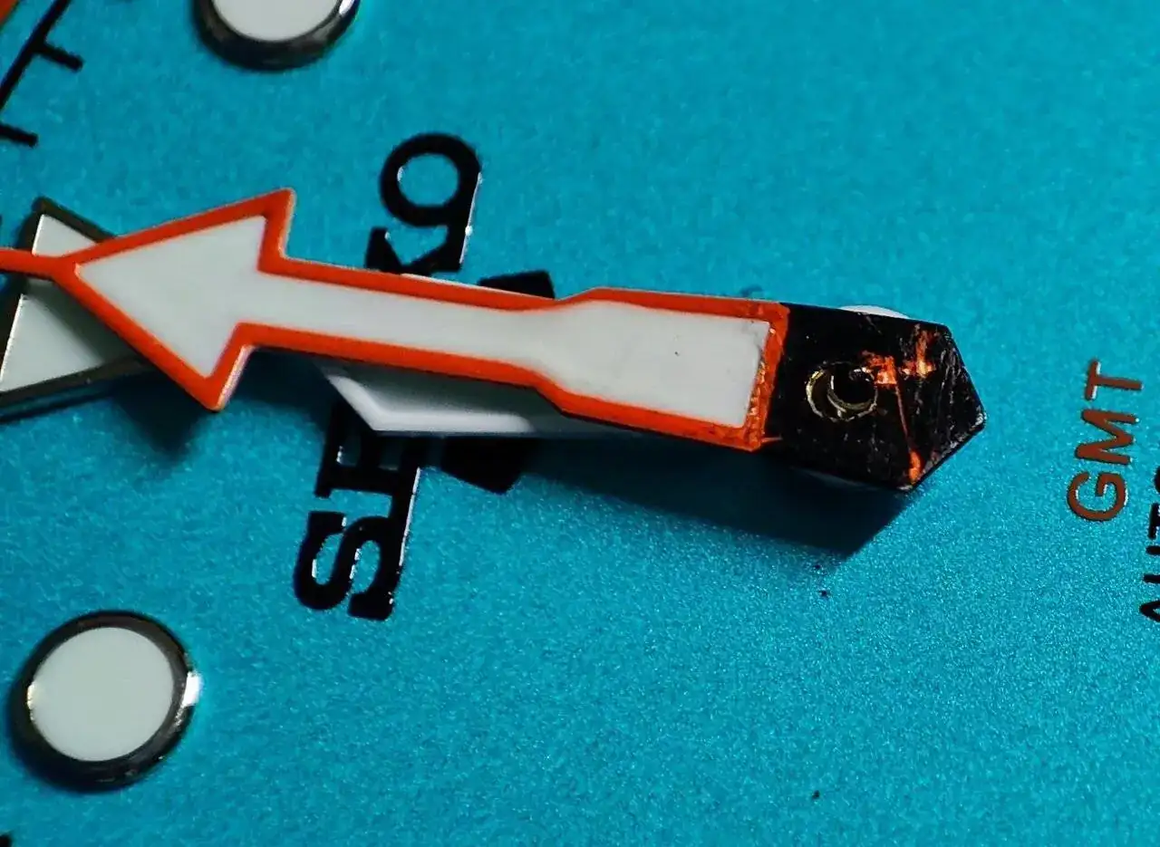

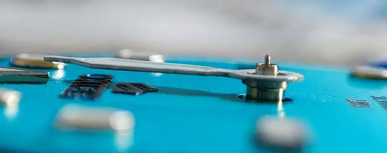

Si estás seguro de que no entra, hay una herramienta para agrandar el hueco por dentro, se llama escariador, como yo no la tengo pongo la aguja en unas pinzas y la muevo como si fuera a enroscarla, así desgasto ligeramente el material y agrando el hueco. No te pases porque si la aguja coge holgura tendrías que usar otro truco para fijarla.
DrSlump... ¿A que truco te refieres?. Tengo unas agujas preciosas que vienen grandes a otro movimiento y desearía utilizarlas. He escuchado trucos de cianocrilato y cerrarlas con algunos golpes... pero mis oídos están abiertos a buenos consejos.

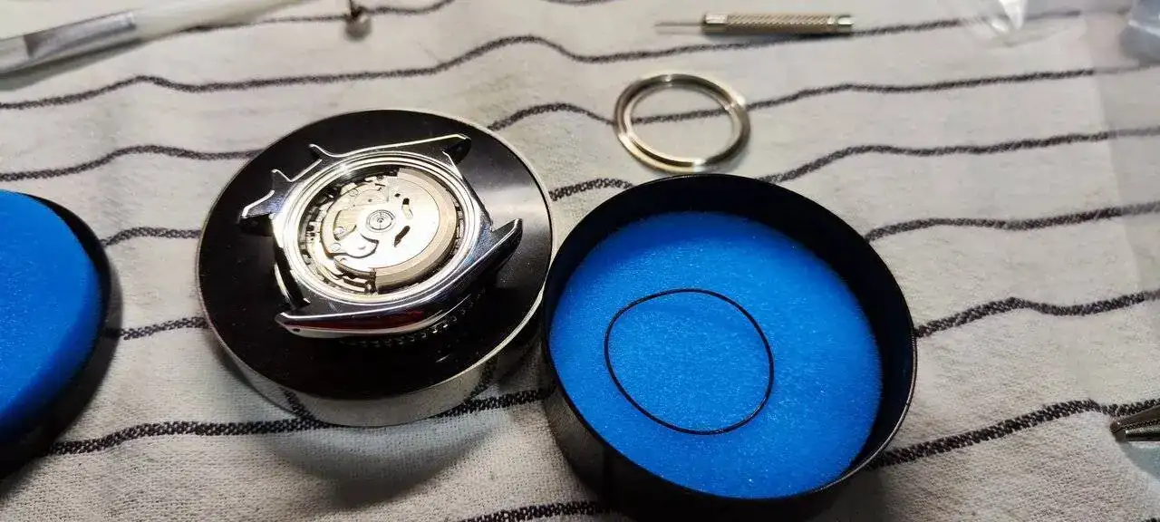

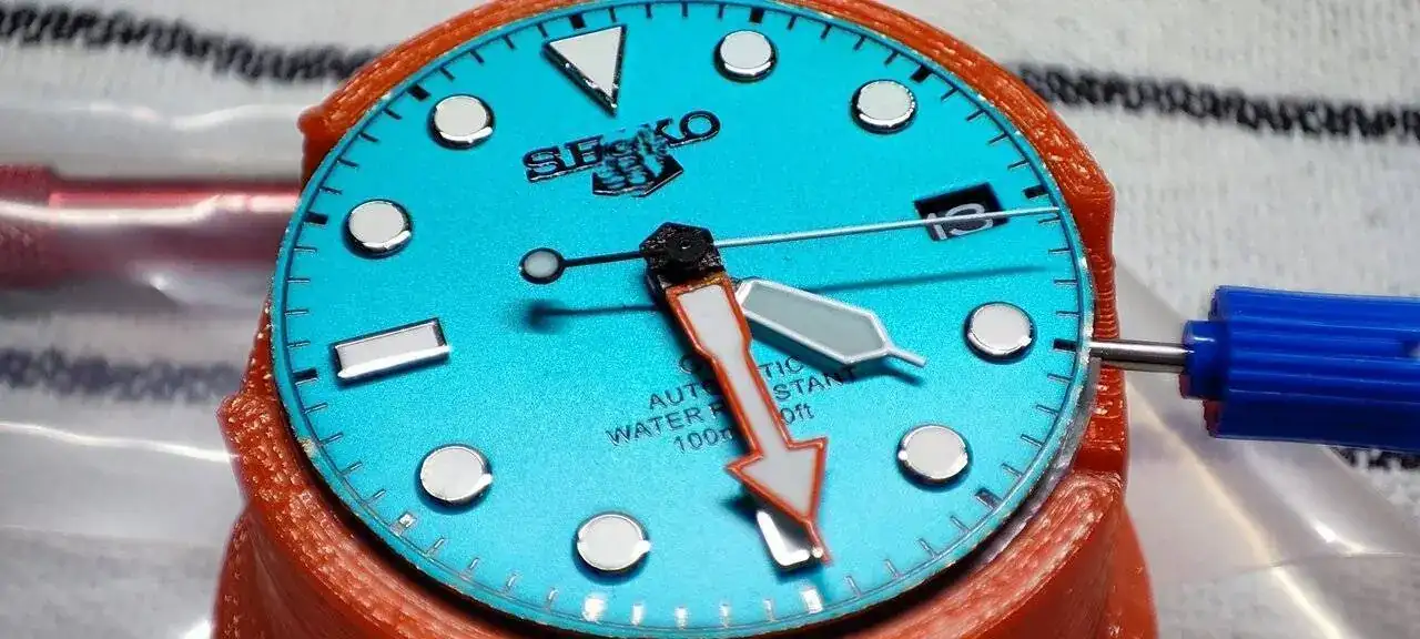

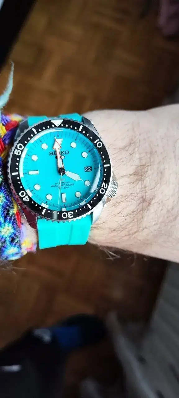

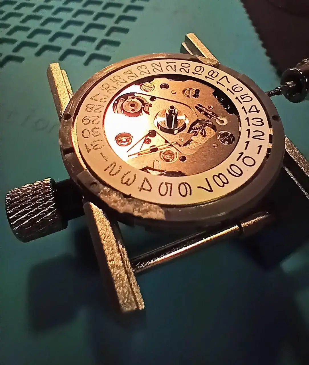

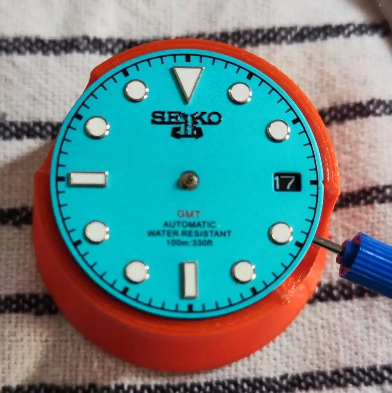

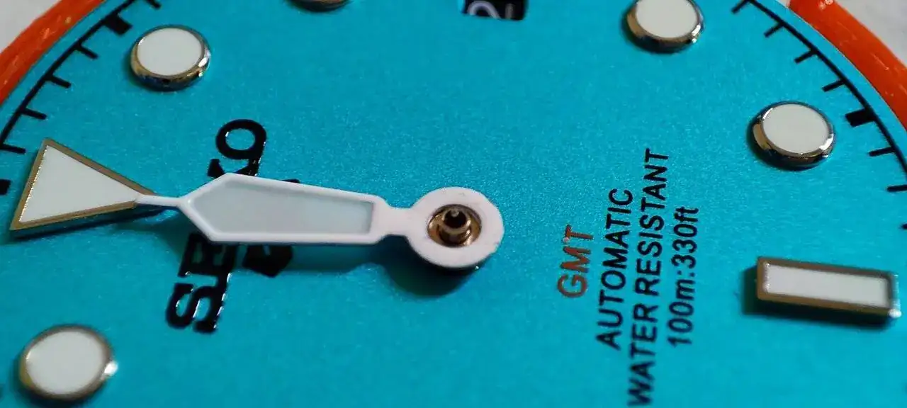

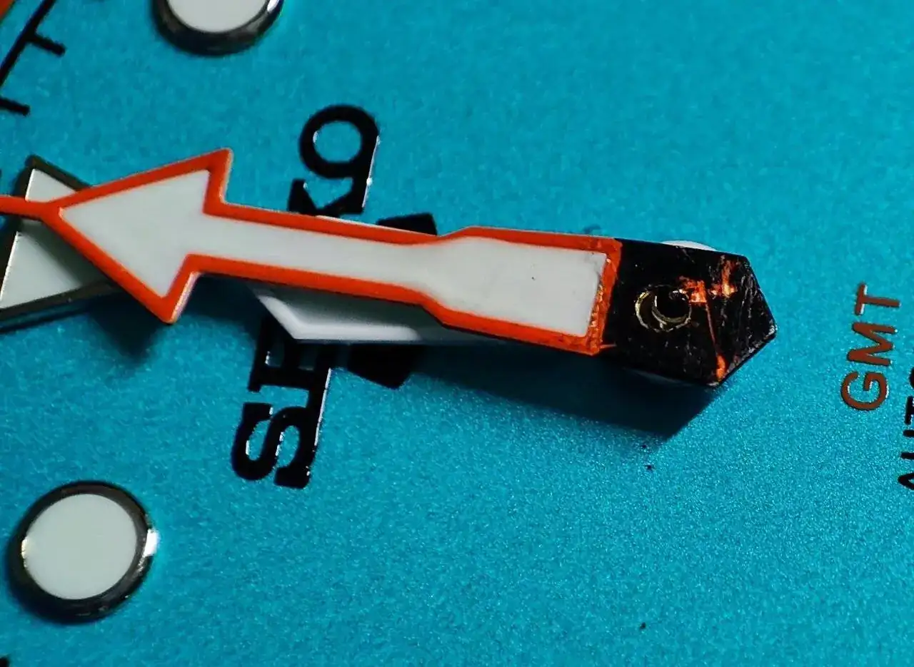

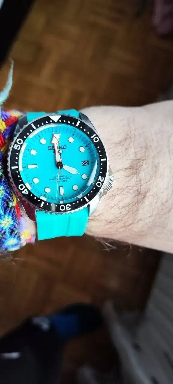

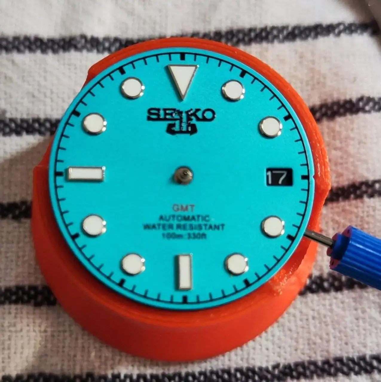

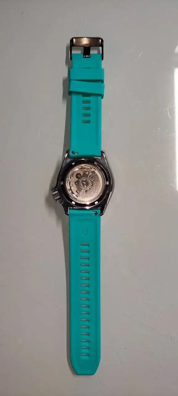

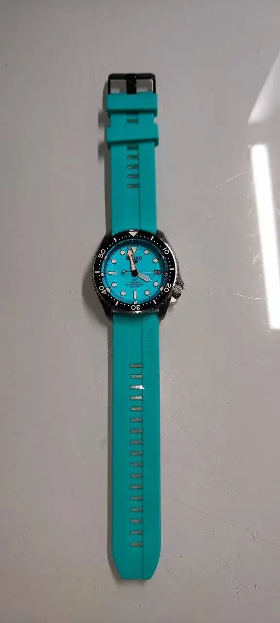

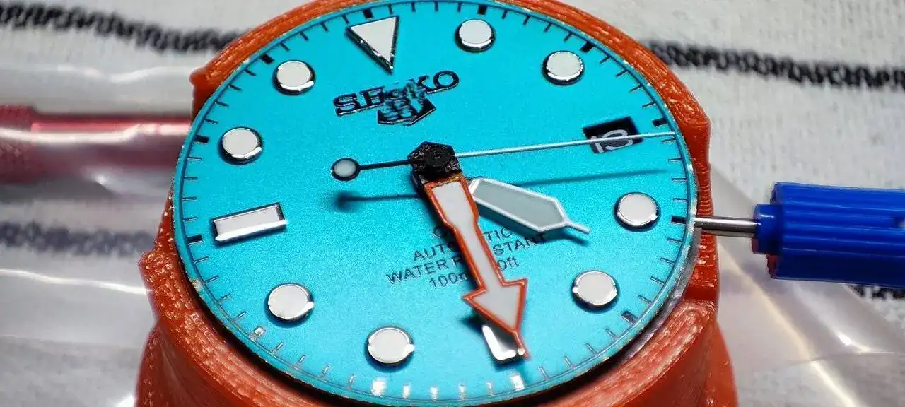

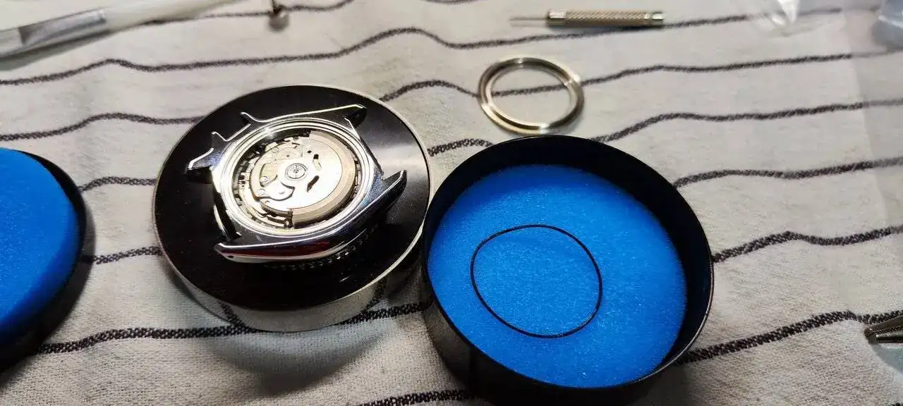

Hola chicos, por fin me llegó ayer todo lo que necesitaba, así que me he puesto manos a la obra.
Recibí el nuevo dial, pero era un tono más azulado al que tenía y al ponerlo dentro de caja con el azul Tiffany no coincidían en el tono, así que me decidí a limar el que tenia hasta rebajarlo ese medio milímetro que necesitaba.
Después de 20 minutos limando, así quedó:
Fijararos en el círculo exterior, la siguiente foto es de la semana pasada:
Con paciencia logré que encajara bien, así que toca montar dentro de su caja. Antes un poco de engrasado a la junta:
Y este es el resultado. La verdad que me ha quedado estupendo y la gran satisfacción de que lo he hecho yo y nadie en el mundo tiene uno igual:
MUCHAS GRACIAS A TODOS POR VUESTRA AYUDA!!
Ya me estoy preparando para otro nuevo proyecto y con ideas de otros, que gustosamente compartiré con vosotros.
Muchas gracias y saludos panda..
Reacciones: Muchomega, Jamirofrank, kiwork y 12 más

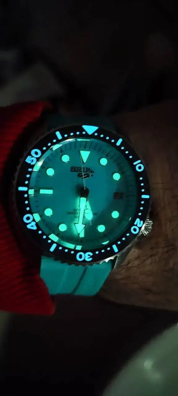

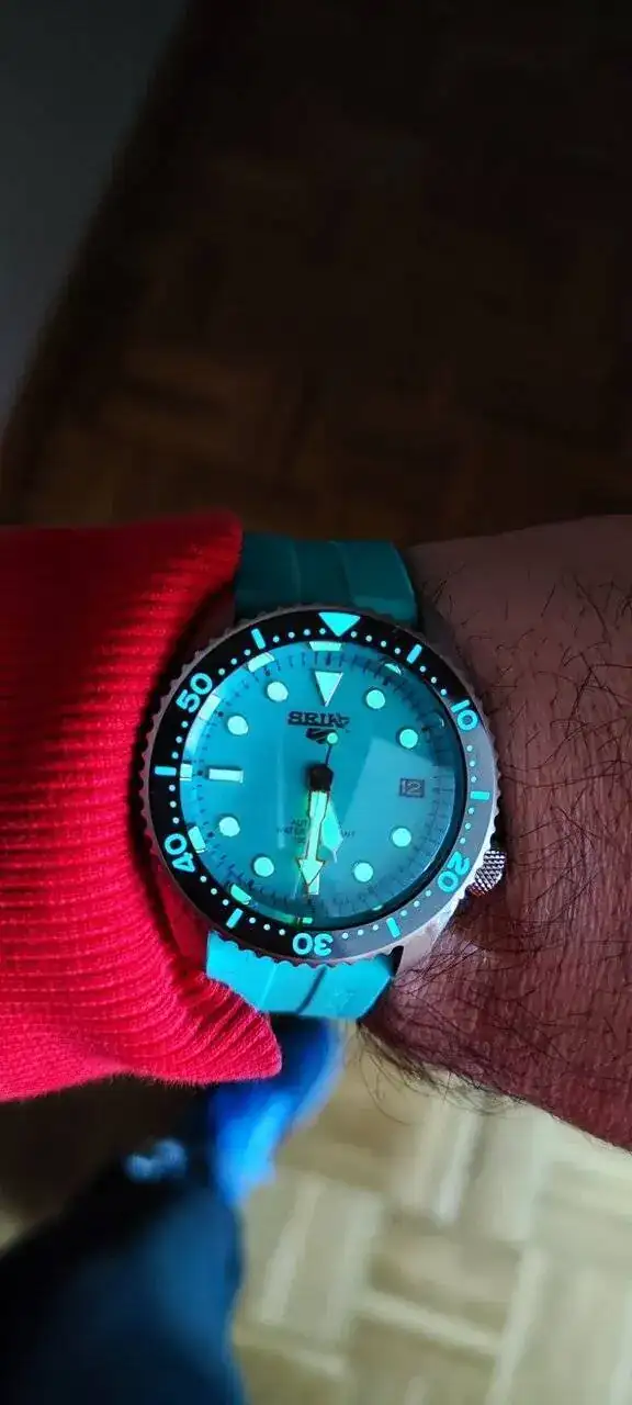

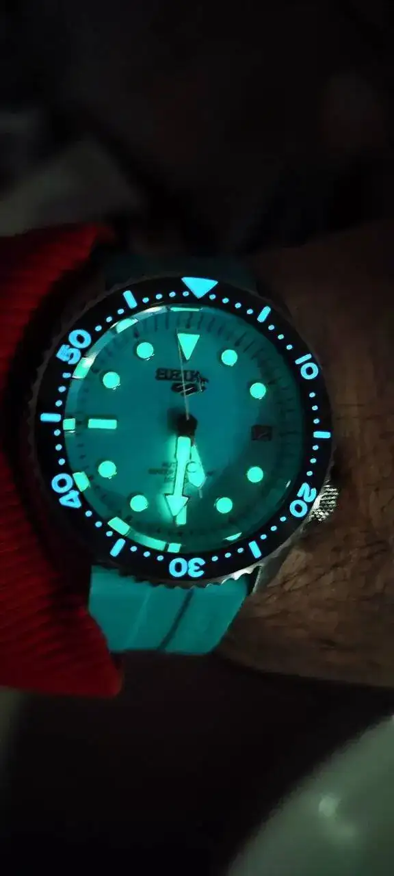

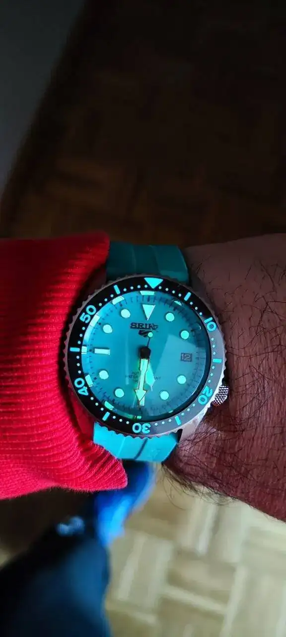

Aquí os pongo unas fotos con el lumen activado.
Me encanta.
Las acabo de comprar. Gracias por la pista.
Yo no lo he usado, pero se cierran con esmalte de uñas transparente.

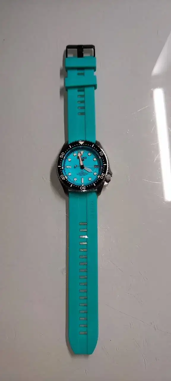

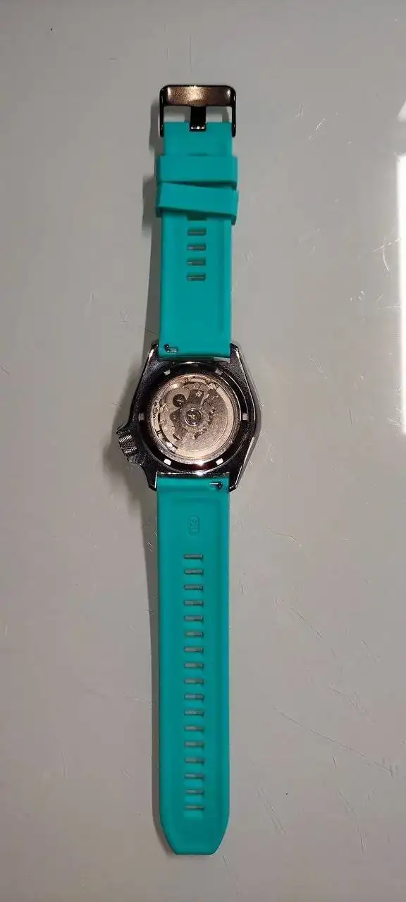

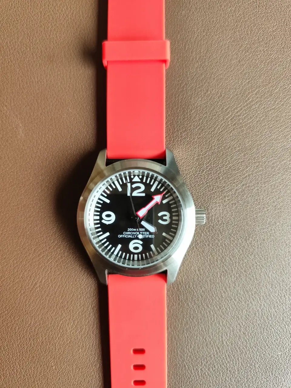

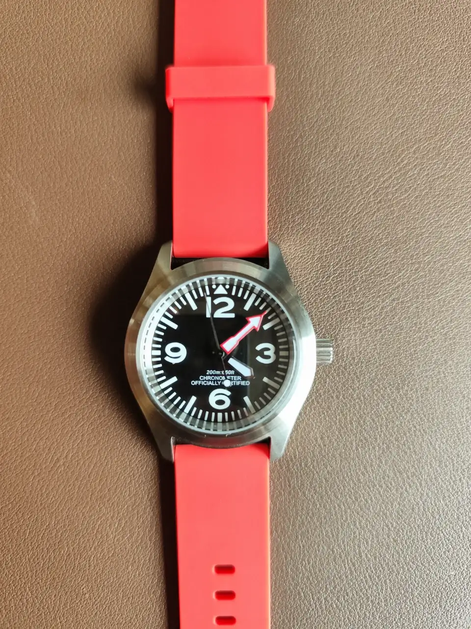

Pues nada, al final no recordé hacer el reportaje con la emoción del momento, así que os pondré el resultado. Es sencillo, caja de acero 39mm con corona roscada y fondo tapado roscado. Calibre NH35 y dial negro sin fecha. Me hubiese gustado más que la minutera fuese como la horaria y la trotadora roja, pero bueno, como primera incursión ya está bien.
Ya lo he probado en la piscina y he salido a hacer algún descenso en bici con él y ha aguantado ya 4 días, así que parece a prueba de bombas. Para calcular la precisión utilizo una app llamada Watch Accuracy Meter (que tendrá la precisión que tendrá ::bxd::) pero después de medir los que tengo, debo decir que este es de los que mejor calibrado estaba y me ha sorprendido gratamente.
De momento lo llevaré con esta correa de silicona, más adelante veremos a ver.
En relación al montaje, lo que más me costó con diferencia fue colocar la trotadora, obtener el largo idóneo para la tija y poquito más. Eso sí, el calibre queda algo suelto dentro de la caja, vamos que no queda encajado de manera robusta, quizás haya una holgura de décimas de milímetro, pero una vez roscada la corona no vibra en absoluto.
Edito: Acabo de darme cuenta que he escrito en tu hilo, Gardener, si te causa alguna molestia creo uno nuevo y santas pascuas.
Ver el archivos adjunto 2789383
Ver el archivos adjunto 2789384
Ver el archivos adjunto 2789386
Ver el archivos adjunto 2789387
Ver el archivos adjunto 2789388
Ver el archivos adjunto 2789390
Ver el archivos adjunto 2789411
Ver el archivos adjunto 2789412
Me encanta.
