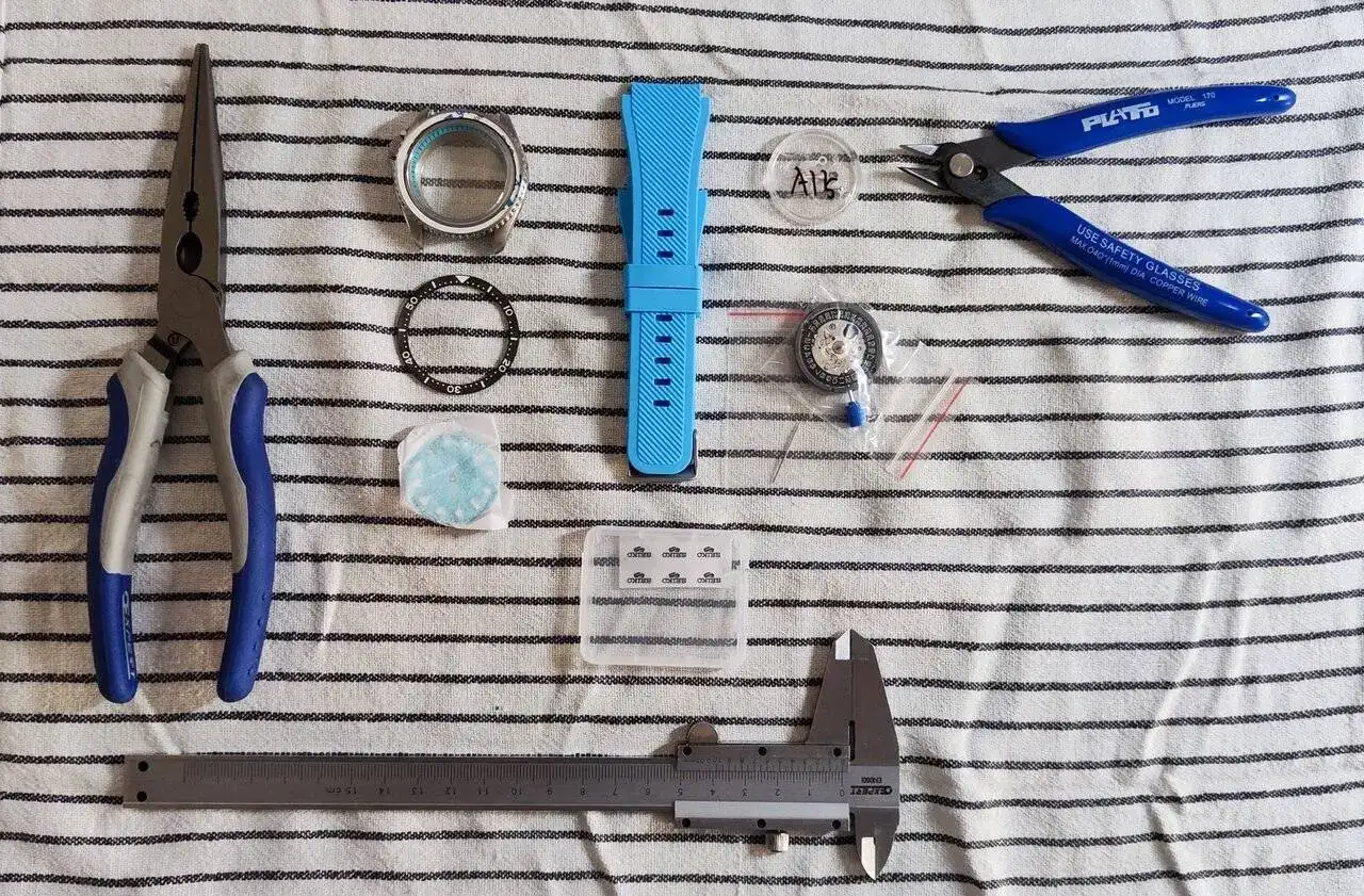

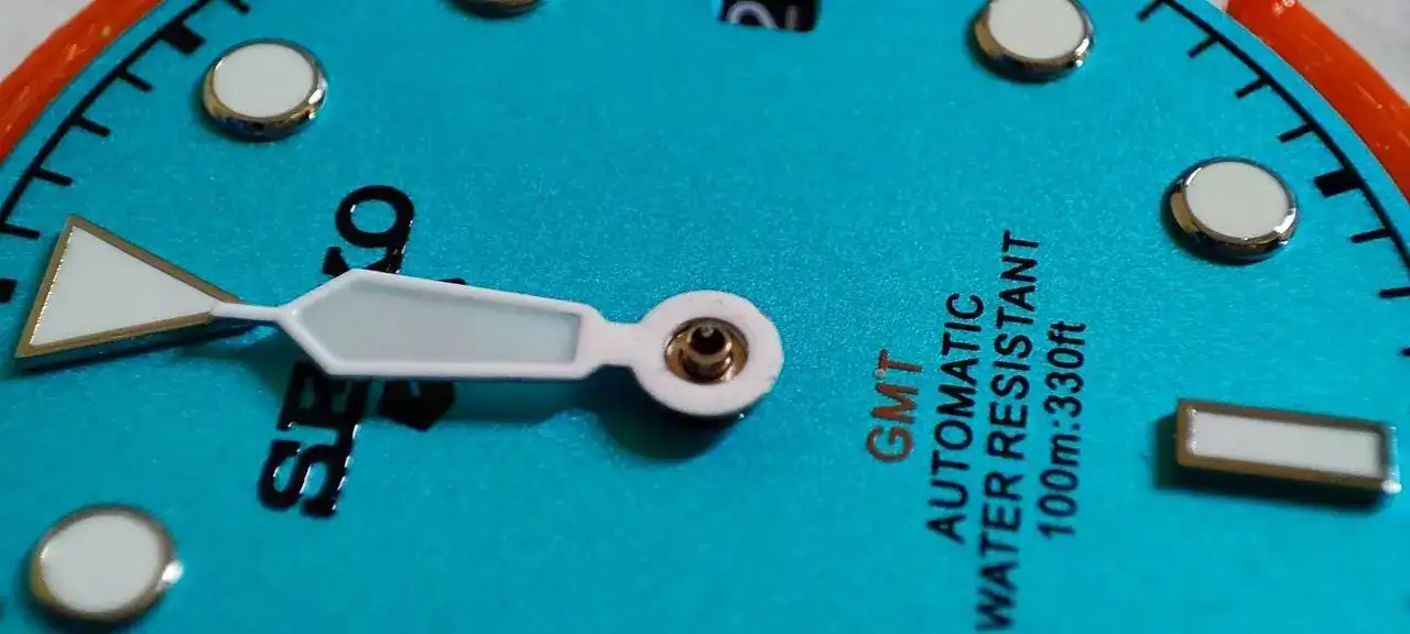

Hace un par de semanas, quede impresionado con este reloj, un SPINNAKER AZURE:
Pero como actualmente no tienen stock (y me queda un poco lejos de presupuesto, jejejejejeje) decidí hacerlo yo con piezas de Aliexpress.

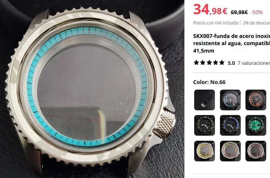

Lo primero que hice fue buscar una caja y bisel que se le pareciera y para evitar problemas al montarlo, los dos lo cogí al mismo proveedor. Me decante por estas opciones:
CAJA:
Y BISEL:
El movimiento, seleccione uno con el calendario en negro y la corona a las 4h para que encaje correctamente en la caja del SKX:

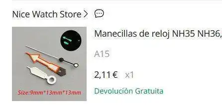

Las manecillas espero que el lumen sea bueno, pero por 2.5€ no espero milagros:

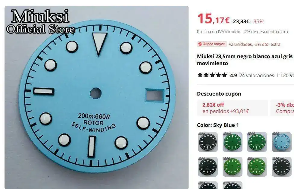

El Dial fue lo mas difícil de encontrar, ya que en todas las tiendas que pregunte, estaba preparado para montar la corona a las 3h y no me valía. Es como este, pero al final no lo compre en esta tienda y fueron casi 23 euros (aquí el chino se aprovecho, pero no encontré ninguno mas):

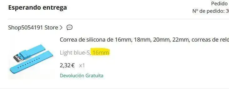

La correa fue sencillo, pero creo que no es del mismo tono, pero bueno, tampoco fue un dineral. Por cierto, me acabo de dar cuenta que la he pedido para 16mm en lugar de 22mm. Me tocara comprar otra:

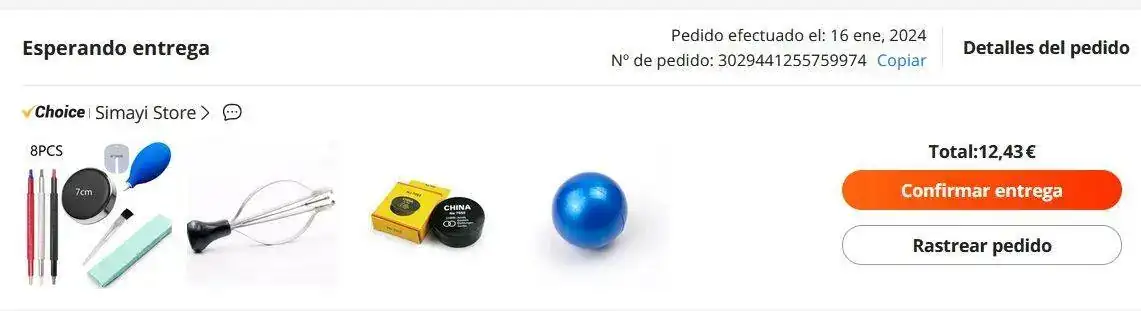

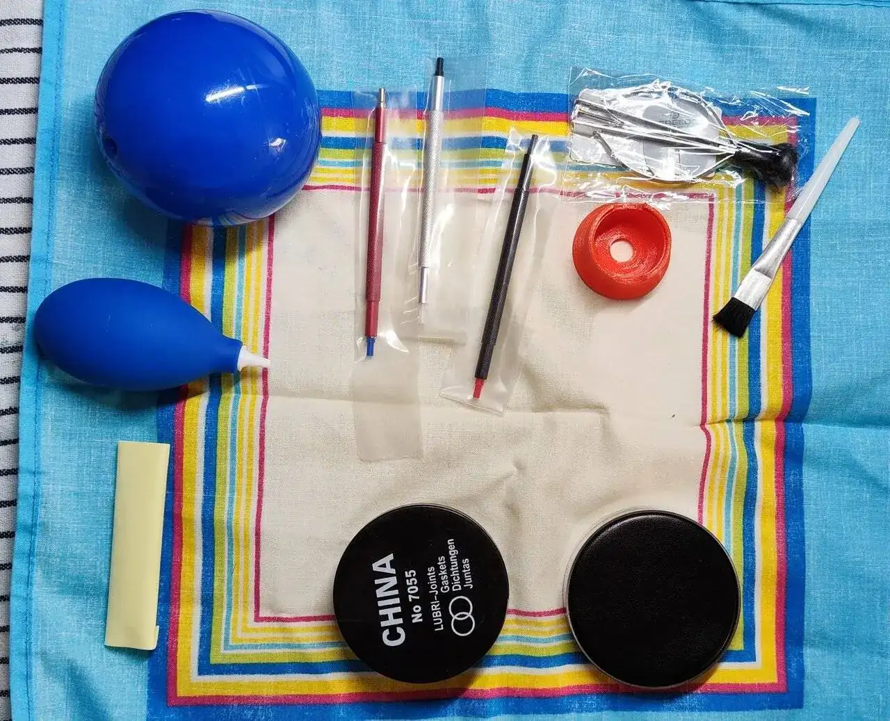

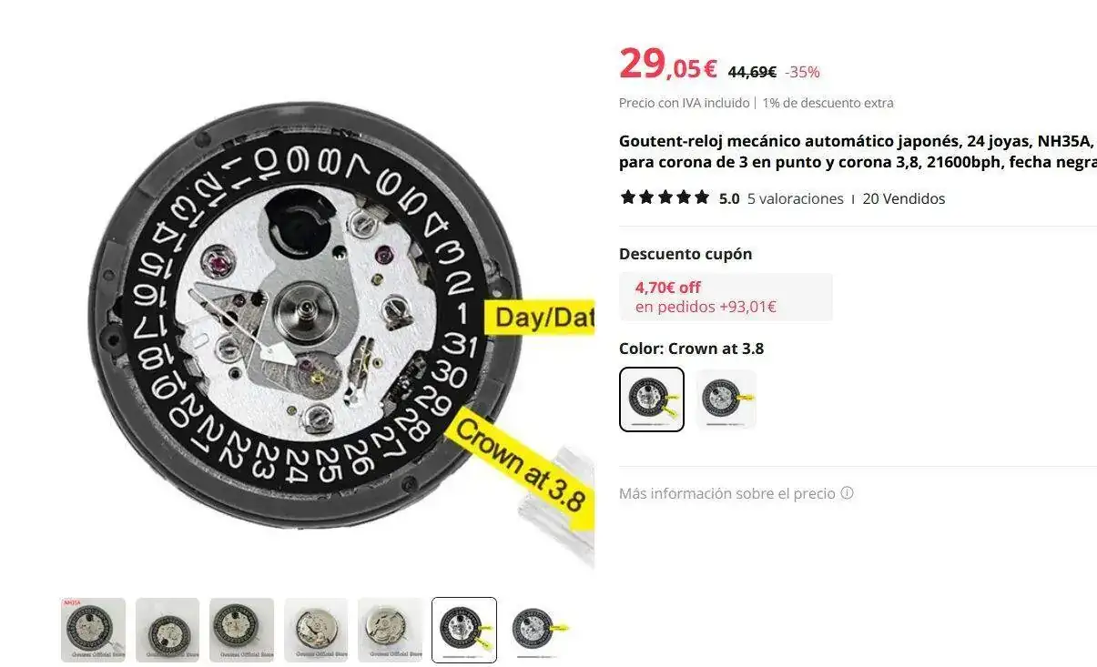

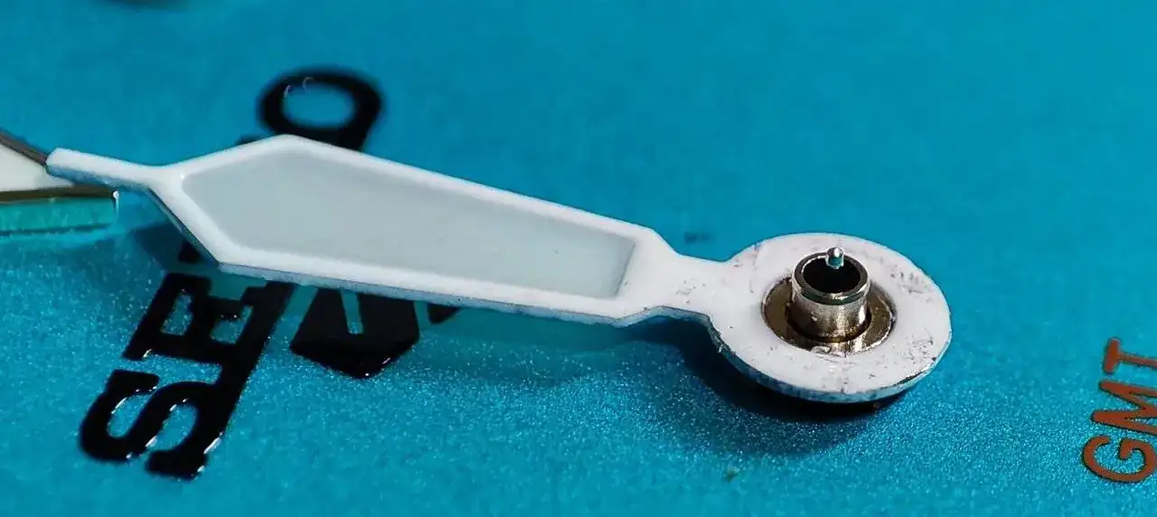

Y como es la primera vez que voy a hacer esto, me hice con un pequeño kit de herramientas:
Espero tener todo esto la primera semana de febrero. Creéis que me falta algo??
He visto algún Tandorio y Steeldive que los venden ya montados en este color, pero queria hacerlo yo mismo (estas opciones eran mas baratas
Ya os iré actualizando según vaya recibiendo las cosas.
