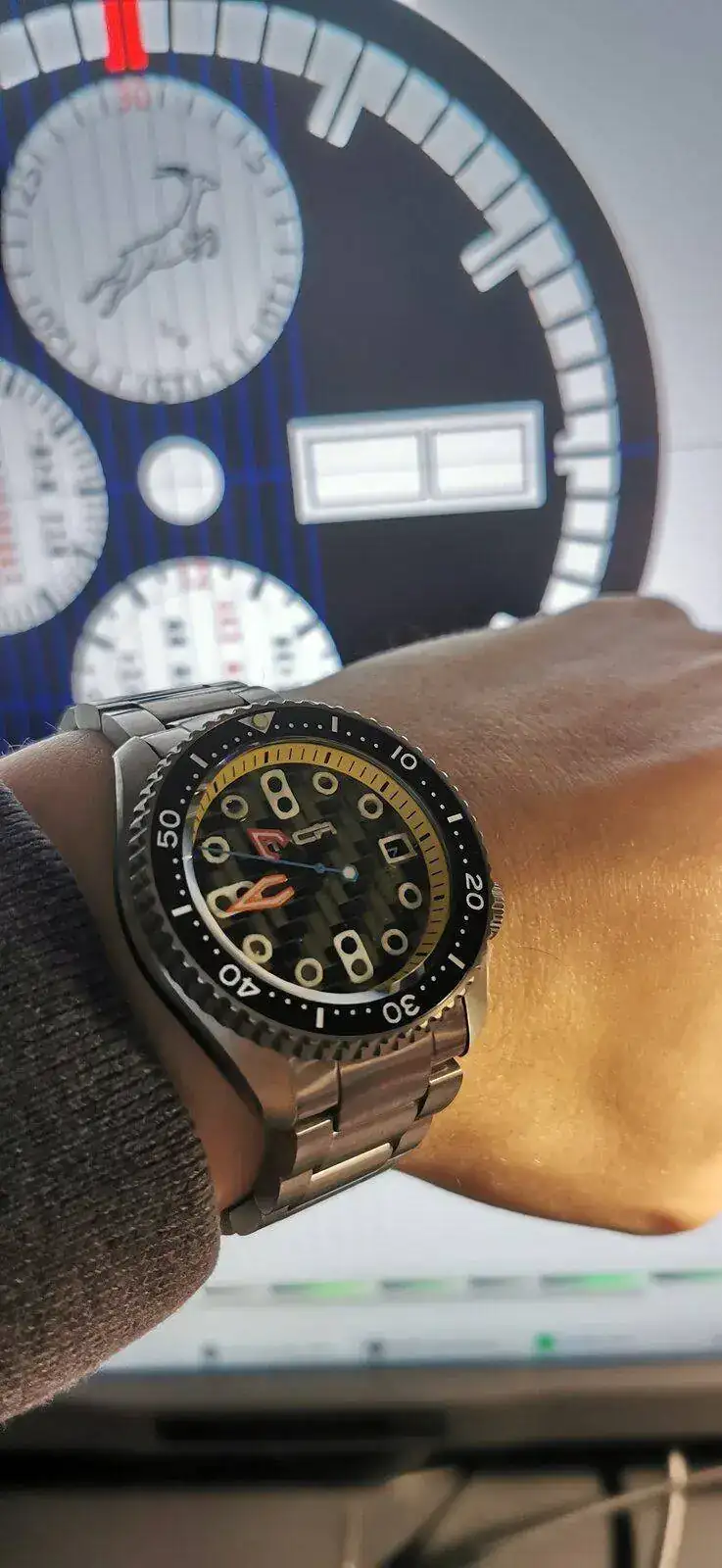

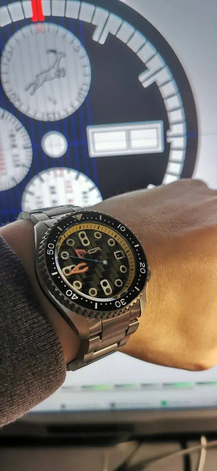

Os presento el primer reloj que monto basado en un movimiento NH35. Las piezas las compre todas sueltas en AliExpress, movimiento, dial, agujas, caja, bisel, etc.. Algunas tardaron dos semanas y otras hasta mes y medio, pero ya llegaron todas por fin y pude montarlo.
Es el primer reloj que monto, y he cometido un par de errores. El dial tenia varios pines y por equivocación he roto uno de más, con lo cual solo ha quedado uno para sujetar el dial al movimiento. Esto hace que la casilla del dia no esté super perfectamente alineado con la fecha, pero es soportable. Espero que con el uso no se mueva.
Por otra parte al cortar la tija me ha quedado corta, por suerte tenía dos así que pude repetir la operación. Al final quedó perfecta.
Otro fallo es que al no dominar los proveedores, la caja y el dial tienen una calidad excelente (al menos visualmente para mi), pero las agujas se ven un poco más sencillas, y además el lume de las agujas prácticamente no brilla. El dial tiene un brillo verde intenso.
A ver como funciona ahora, le puse silicona a las juntas así que pienso usarlo en el agua, espero que sea estanco.
Muy contento! Ahora he comprado otros para repetir la operación y jugar con diferentes aspectos.

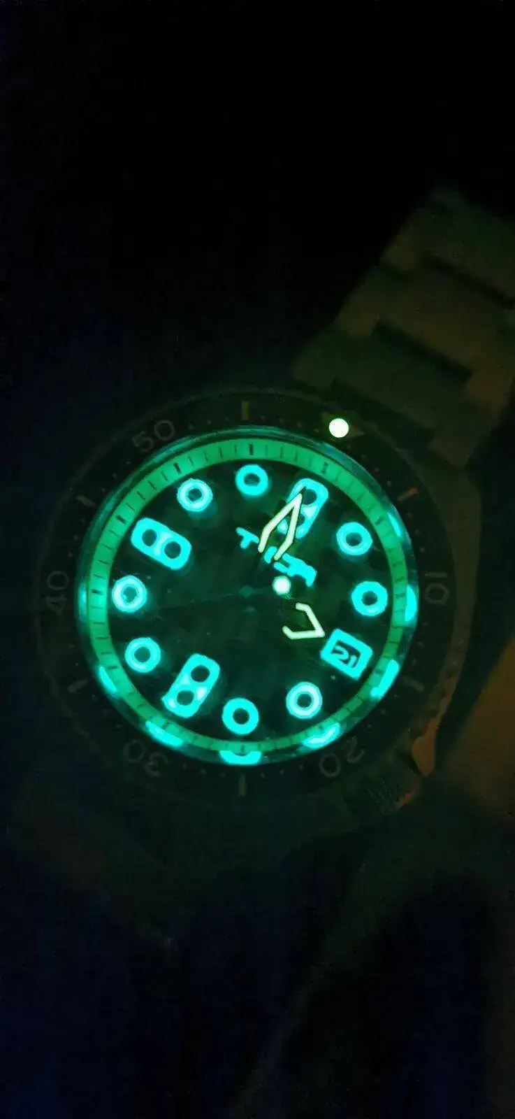

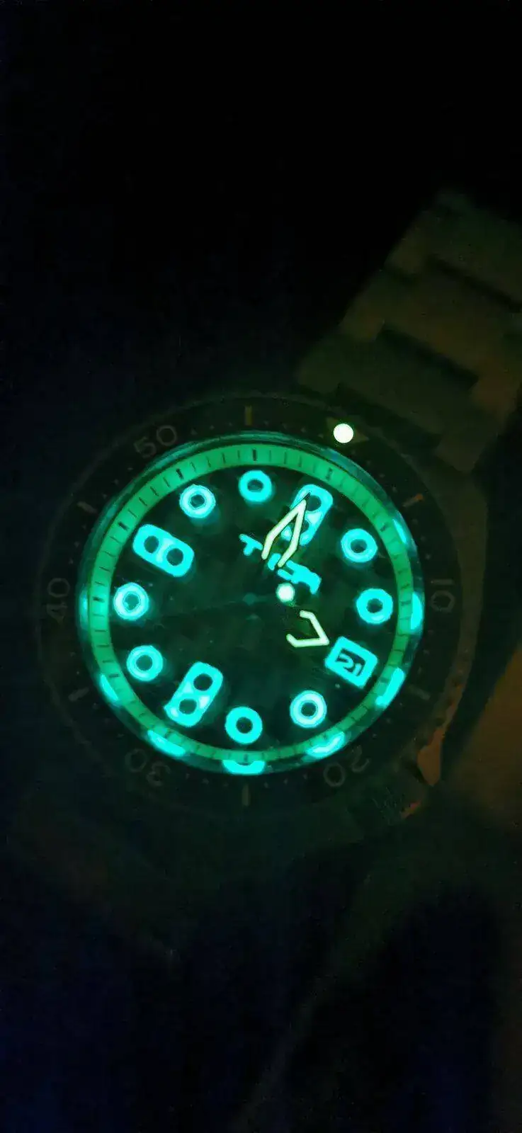

De momento en papel. Queda menos cutre de lo que suena:
El papel da mucho flexibilidad, pero los puedes hacer casi de cualquier cosa que tenga un grosor de .4mm (grosor estándar de los diales) ya que aunque no tenga patillas siempre puedes usar dial dots, que son puntitos adhesivos, para pegarlo al movimiento. Son un asco, pero funcionan. También he hecho un clon de SKX con caja de titanio y dial en carbono/aramida, con los índices hechos en papel y sumergidos en lumen:
El carbono/kevlar es una tortura cortarlo, pero viene a demostrar que te lo puedes hacer de lo que te de la gana mientras tenga el grosor adecuado sin apenas herramienta ni conocimientos.
Si dios quiere, a finales de este año me mudo y tendré un lugar donde tener maquinaria y ventilación suficiente y entonces si que se va a abrir la veda. Ya estoy maquinando como hacer diales de metal anodizados e índices y numerales de oro fundido
Ver el archivos adjunto 2417852

La virgen Santísima. Eres un artista. Me flipan los 2 blancos, pero como has hecho el de la última foto? Es una puta pasada

Y el plan era hacer el inserto de bisel a partir de una plancha de aramida, que hubiera quedado SUPER guapo en amarillo. Tenía el diseño ya hecho y todo, pero después de sufrir como un perro para cortar la plancha de carbono-kevlar para hacer el dial decidí pasar y dejar el cerámico que venía con la caja... Hasta hacer el agujero para la ventanita cuadrada de la fecha fue una odisea. Sus muertos, se comía los discos de corte de la Dremel como si fueran galletas maría...
clipcarbono.com te vende planchas de carbono, carbono-kevlar, aramida y composites varios y muchas de ellas están disponibles en 0.5mm de grosor. Las hay de varias medidas, pero lo chachi es que te venden muestras por un par de euros. El tamaño de las muestras da justito justito para sacar un dial.
0.5mm es demasiado grueso, pero con .1mm de más te puedes escapar, aunque es una ñapa, si te fijas el disco de la fecha está más hundido de lo habitual. Eso es porque al grosor extra de la plancha hay que sumarle otro .1 o .2 de los dial dots para pegarlo al movimiento. Mucho más de eso y empiezas a tener problemas con la altura a la que quedan las agujas ya que es posible que empiecen a rozar com el dial.
Corte en vinilo el diámetro del dial, lo pegue sobre la plancha y corté, intentando dejar poco margen, con una Dremel. Luego aproximé más la forma usando cilíndritos de estos de lija y por último con papel de lija fui corrigiendo la forma hasta llegar a las dimensiones finales. Taladro para el agujero central y la ventana de la fecha, que luego hice cuadrada con una lima pequeña.
Los índices y el marco del fechador son de papel, sumergido en lumen azul, y pegados con epoxy sobre el dial usando una plantilla de vinilo. Están recortados usando un ploter de corte pequeño que también use para los diales de los relojes blancos.
La caja es del Ali. Copia del SKX en titanio, con armís full titanio e inserto cerámico y cristal de zafiro, todo por 113 pavos. Flipante.
