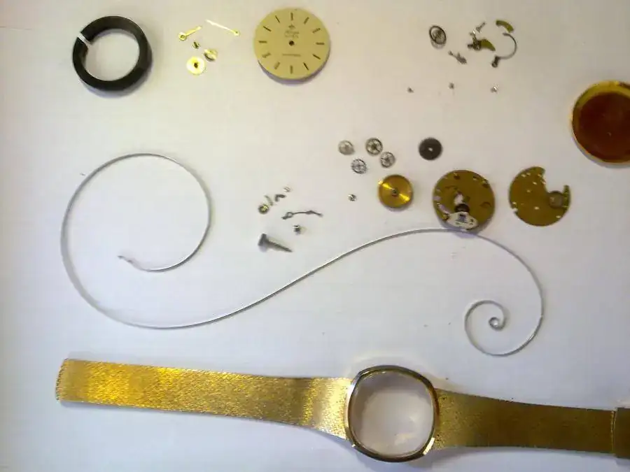

Bueno he desmontado mi primer reloj :-P, vaya desaguisado, me he cargado la espiral, y el muelle real simplemente se salio y desenrollo.
Por otra parte no me preocupa, ya que la maquina es mala, solo decir que el sistema donde se aloja el remontoir es de plastico.
Por lo demas bien lo desmonte enterito, ahora llego la hora del montaje, se que no funcionara, pero bueno, para mi ya es un reto pues lo he intentado varias veces, el problema es que las ruedas no quedan rectas y cuando pongo el puente parece que estan vivas:-(, se salen de los agujeritos ya que no tiene rubis, eso cuando consigo colocarlas bien, asi que, ¿alguna sugerencia para montarlo? gracias aqui va una foto de la chatarra jejeje.

Ese parece un BFG 866 o algo así...
no se lo que es, era de mi suegro, El tenia una tienda de electrodomesticos y fue un regalo promocional.

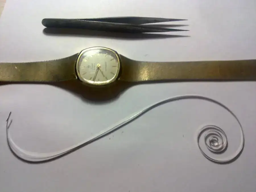

El caso es que me es dificil montarlo, y el muelle real tambien me gustaria meterlo en el barrilete, ahora bien no funcionara por que al sacar el puente del volante se enrollo el espiral y se ha deformado.
Me es dificil montarlo, por que, cuando coloco las ruedas no quedan rectas, se ladean un poco y como solo tiene un puente grande para todo, al colocarlo no encaja con las puntas de las ruedas y se salen todas
Es el ABC del relojero que comienza, sostener el puente e ir viendo de costeleta,
como van encajando las ruedas,
para ello, la brusela delgada y apenas toquecitoshasta que van encajando una auna,
si haces demasiada presión, los pivot se parten.
El espiral es muy dificil para enderezar, hay un par de hilos de rgil,
que muestra paso a paso, podés verlos, pero vas a nceesitar mucha paciencia, mano firme y sutil,
y dos bruselas número 5 bien, bien afiladas,
se dice que es de los más dificil que tiene que hacer un relojero.

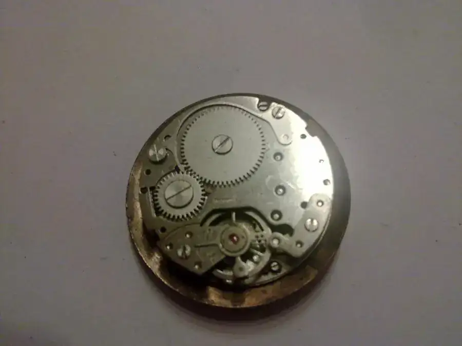

Continuo monto el ancora y falta poner el puente y volante con su respectivo en las dos fotos se termina el montaje
y asi quedo.
el muelle real no pude montarlo pero aprendere. No funcionara por que aparte del muelle real estropee la espiral, pero el fin era montarlo.

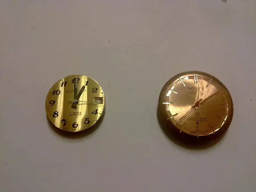

mis proximas victimas
:flirt: aqui espero afinar más.23032013062.webp23032013065.webp23032013069.webp
