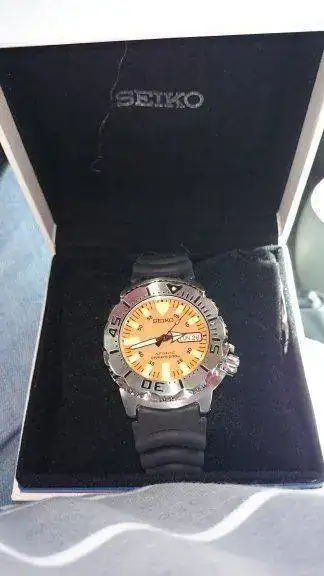

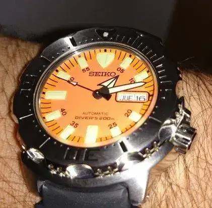

Os presento mi primer automático. Al cabo de un par de días llegaron todos estos
Un Seiko SKX781K3 aká Monster naranjito. Viejo conocido del foro y del que hay mil presentaciones y reviews.... pero es el mio y me hace ilusión presentarlo. Así que, hala, ahí lo tenéis.
En principio tenía reparo al tamaño de la esfera, ya que, vista en fotos, el tamaño del bisel hacía parecer la esfera muy pequeña. Pero estaba equivocado.Me ha impresionado su tamaño y contundencia. La corona a las 4 me encanta. La veo muy cómoda.
Me ha costado acostumbrarme al caucho. A mi me gusta llevarlo sueltito, sin que llegue a dar la vuelta, y al principio, si lo soltaba me rodaba y si lo apretaba parecía que no se movía. Creo que le faltaba rodaje a la correa, ahora la veo más dócil. Tambien que ya no hace tanto calor y, al no sudarme tanto la muñeca, no se me queda pegado. Y el lumen es bastante brillante, pero no mantiene el brillo durante toda la noche. El que tenía antes me encantaba porque daba igual las horas que pasasen, mantenía el brillo durante la noche. Y me gusta abrir un ojo en mitad de la noche y poder ver la hora sin problemas. Con este, de madrugada, me cuesta. Pero no desmerece para nada el reloj.
