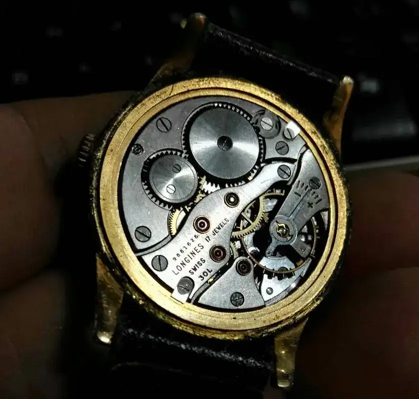

Pues así por casualidad y sin buscarlo se me puso a tiro este Longines, en las malas fotos del anuncio nada hacía indicar que maquina llevaba, mas que nada porque no había foto de la maquina:-P, lo único que decía el anuncio era que no funcionaba::Dbt::. Y ya se sabe que sin ver fotos detalladas es un riesgo comprar a ciegas :nea:. Pero la verdad es que el precio era tan majo que no me lo pensé y le di al "comprar". Y ayer por la tarde me llegó por mensajería. Abrí el paquetito y me encuentro con un reloj de tamaño generoso, algo mas de 37 mm y 38 con corona, plexi rayado y un pelín rajado, "ninguna sorpresa de momento" me dije, a saber que tendrá dentro si es que tiene algo y...vaya si lo tenía!:yhoo::, aquí sus tripitas... IMG_20171128_194241.webp.
Si bien las agujas no se movían ni se podía dar cuerda, al mover el reloj el volante giraba estupendamente, !segunda gran sorpresa!.
Y sin saber muy bien que estaba haciendo ni porqué me puse a revirar en el tornillito que sujeta la tija, no parecía moverse ni pensé que hubiera logrado nada al hacer tan "delicada operación relojistica":D pero aquí vino mi tercera gran sorpresa cuando probé a dar cuerda y...tachaaaán!.. !!!cuerdeaba (vocabulario made in Suesu) perfectamente!!!!, y las agujas se movían ligeras!!!.
Total, que lo puse en hora y hasta hoy!::dnz::. Algún segundo adelanta al día, tiene un diminuto abollón en la esfera y sospechosamente le falta el "Swiss made" :hmm:, pero no veáis que contento estoy con este relojito.

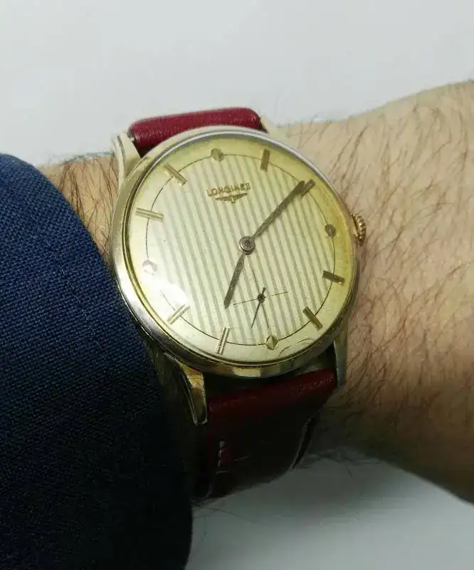

Que mas se me olvida..ah si, las fotos de su carita, aquí van...IMG_20171129_124024.webp, IMG_20171129_082806.webp.

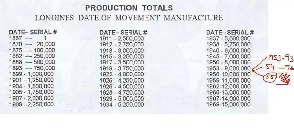

Por el número de serie lo he datado en el año 1956, pero espero que las mentes expertas me lo puedan confirmar, así como que pudo haber pasado con el "Swiss made" que me tiene mosca. También os dejo una foto del interior de la tapa por si sirve de información...IMG_20171129_124351.webp.
Bueno, espero que os haya gustado el relojito y si le veis algo raro no dudéis en decírmelo. Os agradezco cualquier comentario al respecto. Un saludo!!:bye:

Yo los llamo Longines mil rayas :D, diría que más bien es del 55 +-, se ve la raqueta bien centrada y si dices que solo pierde unos segundines al día, cojonudo.:clap::clap::clap:

30L con incablock, sus chatones en los rubies, y el tornillo del tirete un poco machacado... un limpiado de manos expertas, un baño de ultrasonido para la caja, un cambio de plexi de 1,5 € y ya tienes 30 L para años...

así es 1955 como dice NANDO

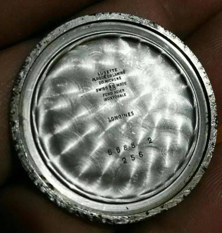

K.B. (in Brotform)
Gehäuse; Biel, Schweiz
Gehäuse; Biel, Schweiz; registriert am 11.5.1931
[TD="width: 190"] Kessi Freres SA [/TD]
[TD="width: 190"] K.B. (in Brotform) [/TD]
[TD="width: 220"]
[/TD]
[TD="width: 190"] Bielna SA / Fabrique de Boites Bielna SA [/TD]
[TABLE="class: fineshaded, width: 100%"]
[TR]
[TD]176[/TD]
[TD]Bielna SA[/TD]
[TD]Biel/Bienne[/TD]
[TD]23.02.1962[/TD]
[TD]09.09.1992
[/TD]
[/TR]
[/TABLE]
https://www.vintagewatchstraps.com/pdm1.php
Enhorabuena buen calibre y precioso dial :ok::, la caja creo que no es longines, pero eso no le resta belleza al reloj , enhorabuena

Si le falta el "swiss made", posiblemente se deba a que en alguna revisión lo limpiaron más de la cuenta; yo no me volvería loca... Bueno, con lo del "swiss made", con el reloj daría brincos :yhoo::

El dial-esfera-cuadrante es precioso. Me encanta esa camisa de "pijama de rayas", lo digo en serio aunque suene a guasa. Hubiese sido la reostra encontrarlo en caja de oro!

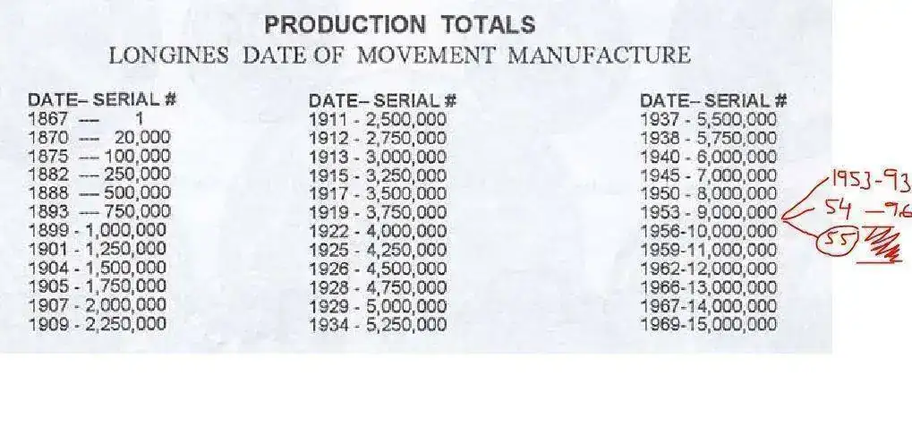

Mas que perder los gana, adelanta un poco, pero tan poco que ni me planteo moverle la raqueta. Eso si, la verdad es que un poco de roña si que tiene, no te diría que no necesita una limpieza. Gracias Nando!

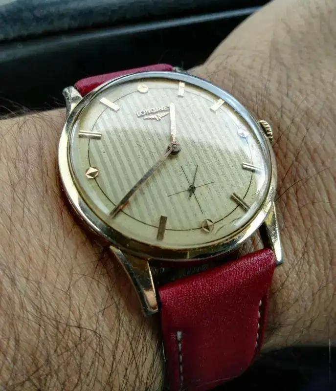

Por cierto... correa roja no gusta....
Ver el archivos adjunto 511295
Bueno, Vicente, solo me equivoqué en un año, no es para tanto jajaja. La correa no es tan roja como sale en las fotos, no me disgusta pero se que no será la definitiva ;-)
También llegué a pensar que no es su caja, mas que nada porque no me parece de una calidad a la altura de la marca, pero la tapa encaja tan bien que dudé. pero si tu me lo dices será así:ok::

Menudo relojazo majo, esos índices me encantan, y del calibre no hablemos, ese chatón del puente del ancora me tiene loquitooooo. Felicidades, seguro lo disfrutaras y lo veremos por aquí.....:ok::

Otra cosa: ¿hay algún sitio donde diga que el 10.000.000 salió el 1 de enero de 1956?. Porque si los 10M empezaron, por ejemplo, en julio ¿quien dice que no pueda ser de 1956?. Pero vamos, que yo no digo ni una cosa ni otra porque ignoro totalmente el día de salida de los 10M. Por la secuencia de la tabla no parece que los números redondos empezaran a principio de año.
