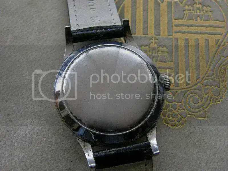

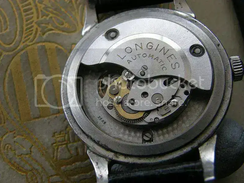

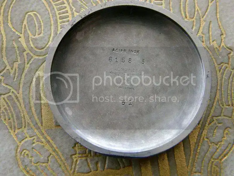

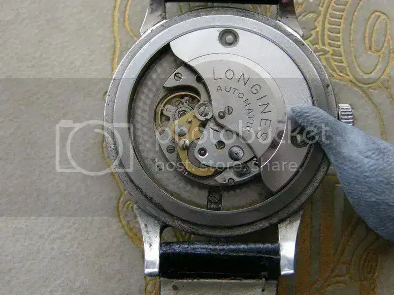

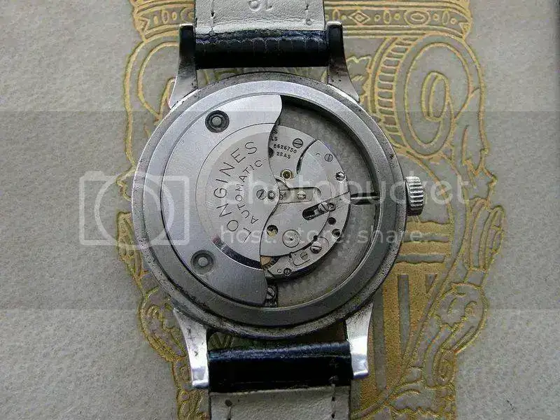

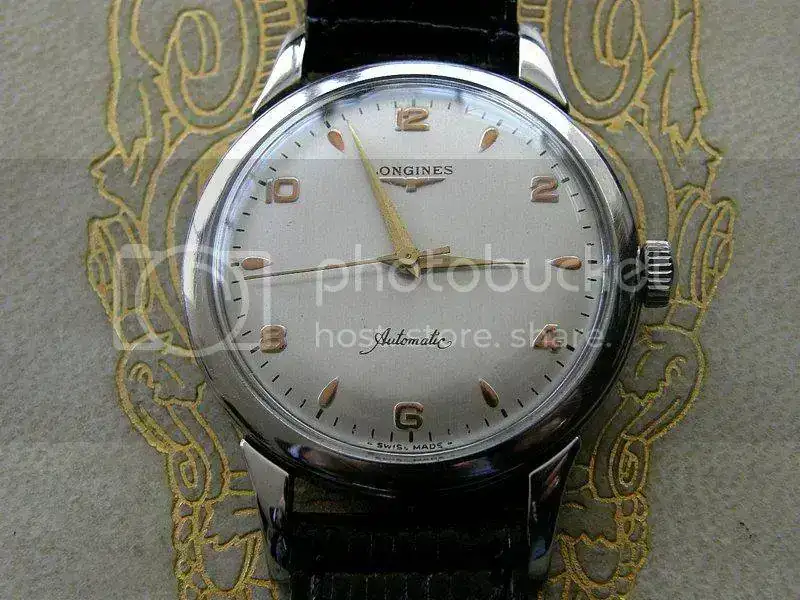

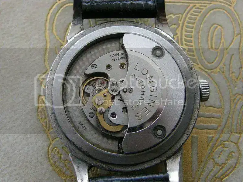

LONGINES 22A. El Dr. Ranfft, asimismo lo llama LONGINES 13ON. No obstante no he podido encontrar ningún ejemplar con esta numeración en la red.
Se trata del primer calibre automático de la Longines, que comenzó tardíamente dentro de esta clase de remonte. No existe ningún calibre martillo de la Maison, se introduce directamente en el mundo de los automáticos con el Calibre 22A de rotor bidimensional. Su fecha de producción se fija en 1945, presentado en abril del año siguiente (1946) y comercializado en julio siguiente. El número de unidades lanzadas será de unos 7.000.000, según una información facilitada por la propia Casa, lo que está en clara contradicción con diversos hilos en que se menciona que fue de corta producción ¿???.
La familia comprende dos miembros el 22A con segundero a las 6 y el 22AS con segundero central. Sin datario.
Mismas medidas: 13 líneas (unos 28,8 mm. Contando el rotor) por 5,65 mm de altura. Igual número de rubíes (18), alternancias (18.0000 hora). Balance monometálico con tornillos de 8,4 mm. Sin incabloc, en este caso el sistema utilizado es el Shock-Resist. Reserva de marcha unas 36 horas. Fue sustituido en 1952 por el Cal. Longines 19A, más sofisticado y original con base en el calibre manual Longines 22L.
La investigación comenzó en 1944, no me consta el calibre base utilizado, tampoco la inspiración en otras marcas. La Longines aprendió de los fracasos de las otras manufacturas y sin duda se aprovechó del camino andado hasta entonces. Comenzó con un calibre bidireccional, con rotor mucho más grande que el resto del movimiento, normalmente muy decorado y con ajuste por tornillo próximo al pivote del rotor (sin rubí). El principal problema técnico que encontraron fue el isocronismo (conseguir oscilaciones regulares), por la estructuración en las partes del movimiento. En 1945 se habían concluido 4 prototipos diferentes y en abril de 1946 fue lanzado el Cal. 22A.
El ejemplar mostrado hoy es de 1952.

Me gustan los relojes automáticos, les das un par de meneos los pones en hora y a funcionar, siempre están dispuestos a salir a pasear. Y que decir de este un Longines, una marca con una tradición relojera de los mas importante. Por lo que puedo apreciar aunque no se ve mucho la correa es azul oscura, con una correa azul oscura y esa esfera clara quedara de lujo.
Pues yo últimamente prefiero los manuales... así que maestro, espero con ansia viva la serie 280...., me encantaría tener un 285 pero siempre se me ha escapado.......no obstante, precioso ese longines igualmente nicolau.
Hola Caramon, la correa es negra de lagarto. Resulta difícil a veces sacar los colores originales. O casi siempre.
Soy muy clásico, salvo contadas ocasiones no salgo de los colores originales, obviamente, si la esfera es azul, la correa será azul o de alguna tonaliad de marrón.

Ok, estaba dudando entre los colores ya que se aprecia poco el color.
Aunque sigo pensando que a ese reloj una correa azul oscuro, pero muy oscuro de esos que casi confundes con el negro según la luz del dia, le tiene que quedar de lujo.
Algo así pero mas oscuro aun.

Interesantisimo movimiento Maestro Nicolau, destacando el pequeño diámetro del mismo y la amplia zona de rodadura del rotor que se adivina profundo, posiblemente por los contrapesos que lleva alojados bajo el segmento exterior del rotor visible en las vistas zenitales que nos ofreces, quizás una fotografía en alzado del movimiento nos permitiría ver esos pesos internos.
Bien distinto en concepción del 291 mostrado ayer que ya tiene aires de los automáticos posteriores y que han llegado practicamente hasta nuestros días.
