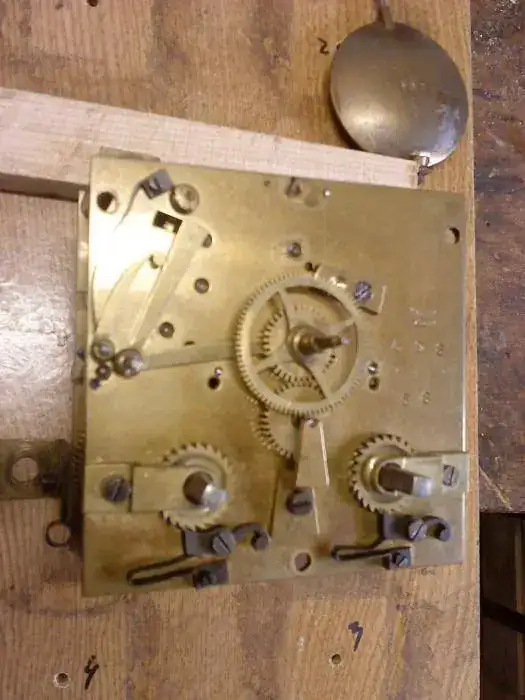

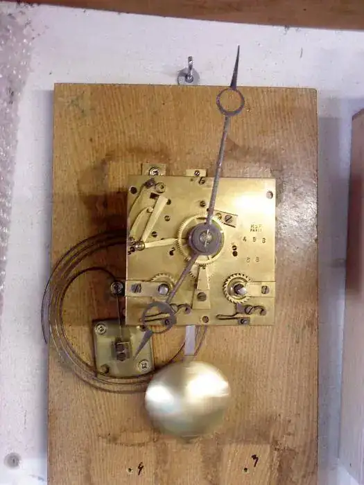

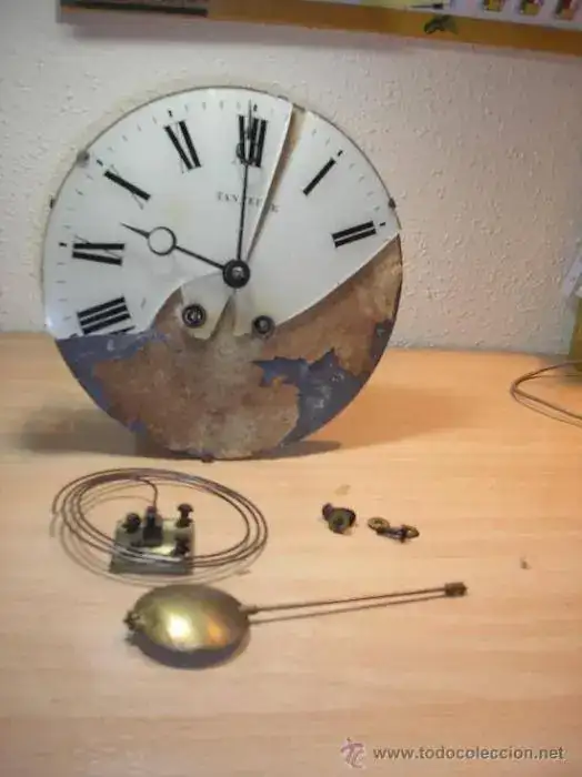

Despues de tres relojes Paris de sobremesa, le tenía ganas a una máquina de ojo de buey de platinas cuadradas.
La encontré con el péndulo original, la maquinaria en muy buen estado y las agujas breguet estupendas.
Como venia seco-seco, una vez aceitado anda solo.
Queda pendiente desmontar y abrillantar.
Tengo trabajo con la esfera que era de cristal y venia destrozada.
Pondré una de porcelana de 22 cm de diametro. Para ello tendré que recortar un poco el soporte y afilar un poco las agujas.
Una esfera de 24 cm me parece mucho.
Ya veremos en que caja lo meto, que tiene espera.
Las platinas son de 9x9 cm y pone H&F Paris nº serie 498. En el péndulo pone tambien 498.
He visto máquinas de 10x10 cm en un reportaje del Sr. Newton.
Saludos y seguimos de pesca.

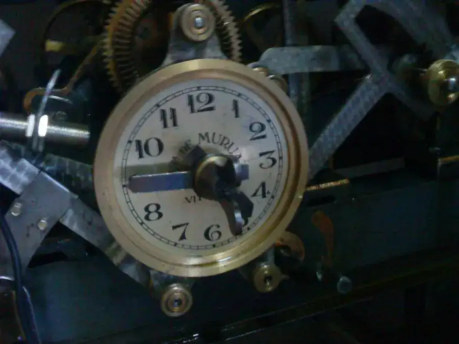

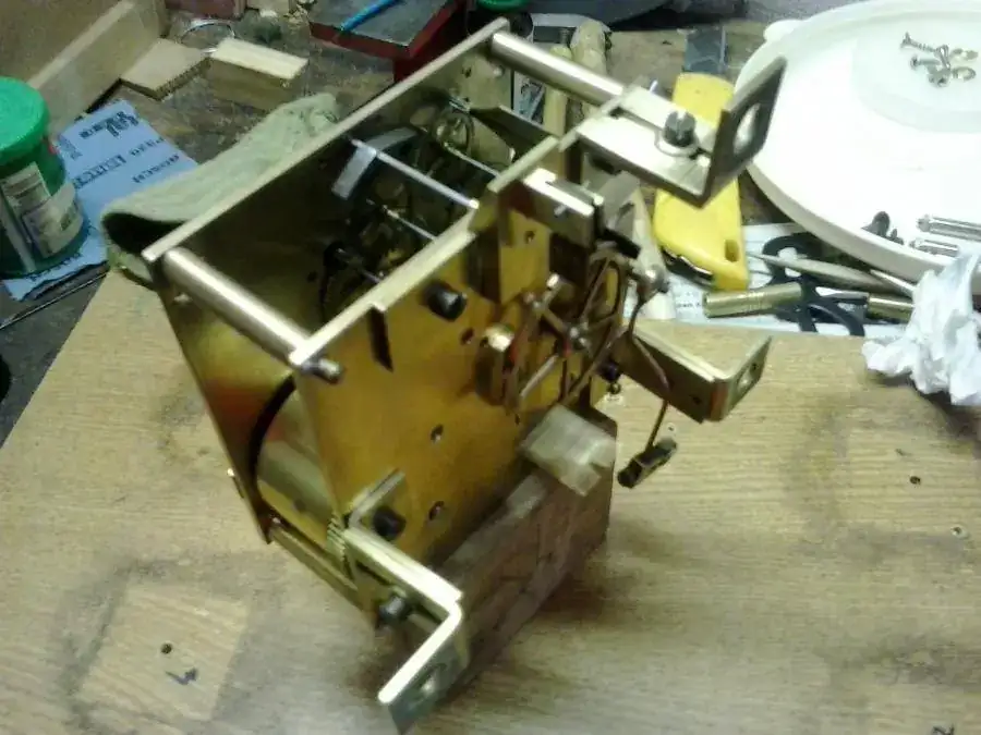

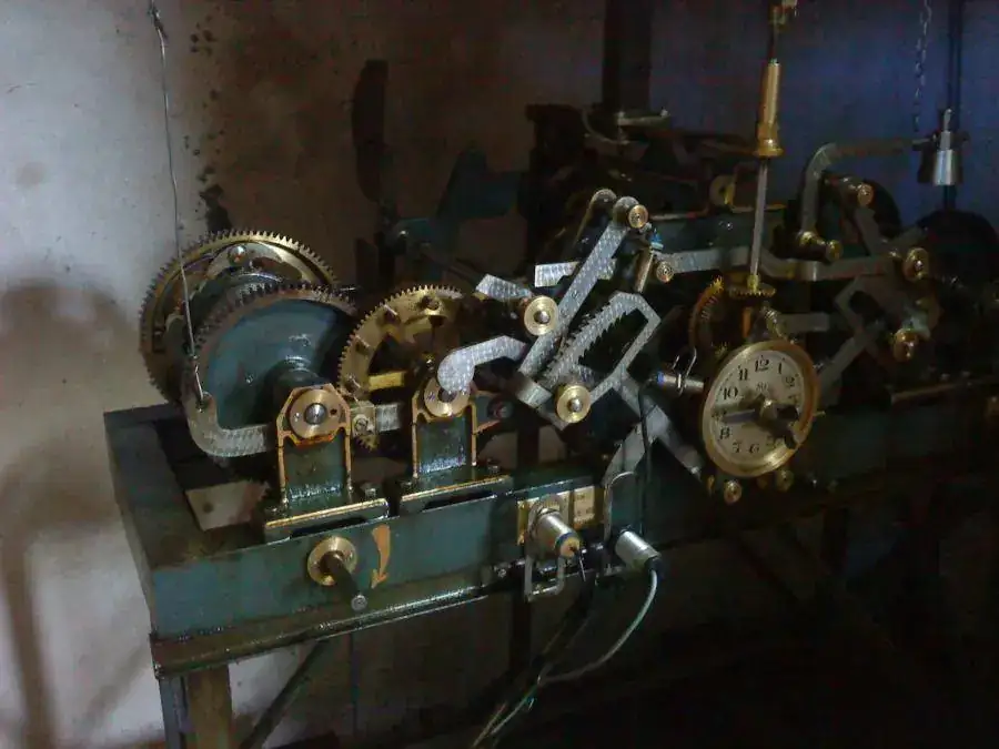

Te pongo una foto de la iglesia de una parroquia de aldea de pocos habitantes.....cada vez menos.
Tambien otra del reloj, un Viuda de Murua monumental.
En la segunda foto se ven fotocelulas. Se nota que la tecnología de Ensidesa lo invadió para mejorar el largo tránsito de las trasmisiones desde la máquina a la esfera.
Un día haré un reportaje de él.

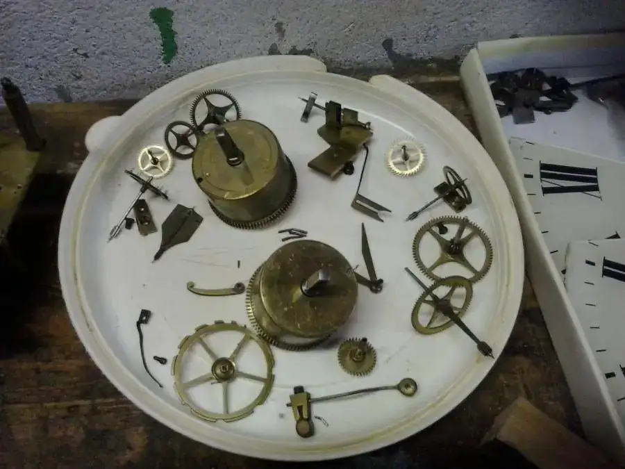

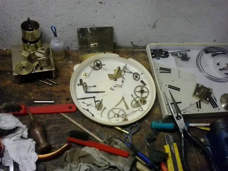

Desmontaje y limpieza
Esta tarde de medio invierno ( estamos acabando una primavera que no vimos ), empecé la obra de restauración de este reloj.
Me encontré con varios detalles que quiero comentar :
- Ha sido reparado por un relojero frances posiblemente de una cuerda rota y desgastes.

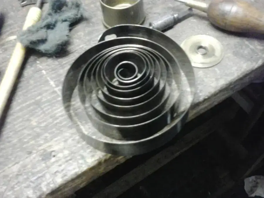

- Todo está bien pero en los ojales de los barriletes hay señales de martillazos y de haber metido la puntera del cortafrios. Se nota que habia desgaste y es una forma bruta de ajustarlos.
- Tiene toda la piñonería en buen estado así como los muelles. A estos les di vuelta y los tendré prisioneros unos dias para obligarlos un poco.
- Lo que más me preocupa es que tiene holgura entre el eje del áncora y el tenedor del péndulo. Idual le pongo una gota de araldit, pero me gustaría saber el procedimiento correcto para apretar esa unión.
- Tambien tiene desgaste en el áncora. Me gustaría saber si se puede remediar.
- Otro detalle es que tiene dos topes encima del áncora. Es la primera vez que lo veo y me parece mala solución, porque obliga al pivote o a la union con el tenedor del péndulo. Pregunto si los dejo puestos y los retiro.
- Ya está todo limpio y en cuanto tenga disponibles los muelles, a montar.
- Con una esfera de porcelana de 22 cm de diámetro reloj listo para una temporada y a pensar en que caja lo meto. Tonito quiere una iglesia, pero va ser que no.
Os dejo unas foros y un saludo de JR.

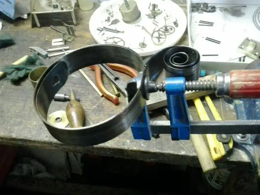

Hoy meti los muelles en los barriletes.
Lo hice a mano y a mi manera :
Una vez obligados (segun indicaciones en el foro del Sr. Newton), los engrasé.
En la mano izquierda con un trapo sujeto el barrilete. La mano derecha provista de un guante sujeta el muelle que previamente doble con los alicates para que en esa primera vuelta entre en el trinquete.
Con paciencia, fuerza y determinación entraron obedientemente.
Te agradezco la recomendación, pues es un momento delicado.

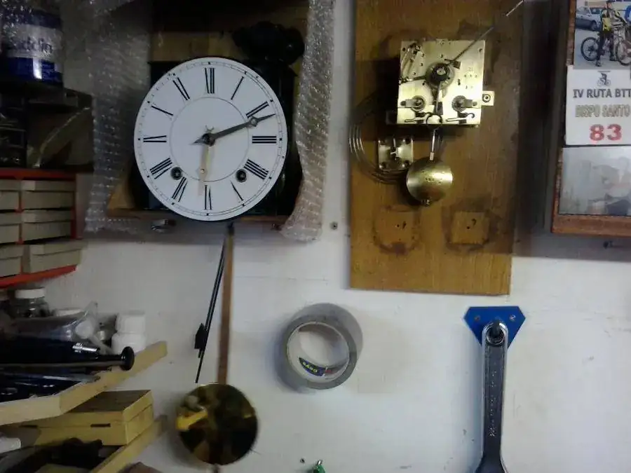

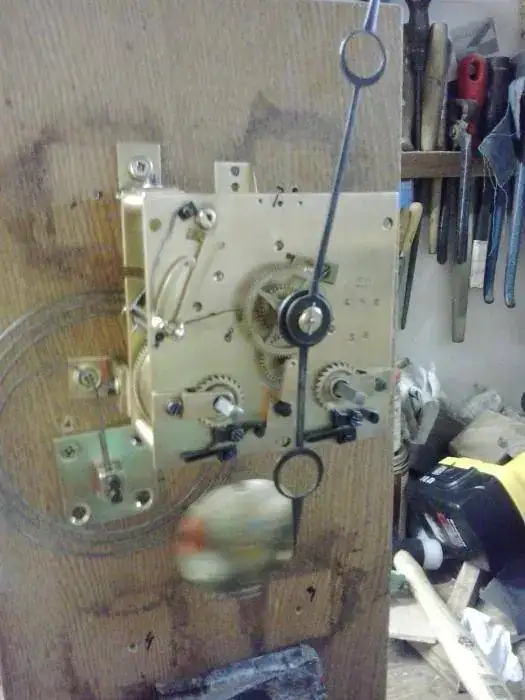

Pues ya está restaurado, limpio y aceitado. Funciona perféctamente.
Pero en la puesta en marcha me dió la lata porque se paraba la sonería.
Despues de dar mil vueltas, echarle la culpa a desgastes, etc. encontré que el tornillo que sujeta la roseta del trinquete pasaba de más y tropezaba con el barrilete.
Cuando lo desmonté ahi habia una arandela......pero se me pasó.
Decir que el eje del áncora despues de los pivotes, por un lado es cuadrado para que ésta se sujete y por el otro lado lleva un tramo roscado al acoplamiento del tenedor.
Este estaba un poco flojo y al moverse descompensaba la nivelación. Con un poco de Nural se sujeta bien y si se fuerza en caso necesario, suelta.
Deje sin poner los topes del áncora. Me parece peligroso y es preferible ponérselos al tenedor para proteger la rueda.
Este es un tipo de mecánica que ya tengo controlada, por lo tanto despues de 3 redondos + este, vale ya de Paris.
Habrá que evolucionar hacia.........Reguladores. Y si son de Viena mejor. Ya veremos.
Además no tengo ningun Junghans.
Bueno, doy las gracias a los que mostraron interes en esta restauración y os dejo fotos con mi nuevo movil (que es la leche, pero para las fotos regulin) :
El de la izquierda es un morez que toca los cuartos sobre dos varillas. Los dos están a la espera de casa nueva.

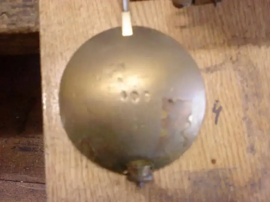

paisano yo hoy he terminado mi segundo paris tengo un pequeño problema con el pendulo que se lo he tenido que fabricar pues no lo tenia y me para el reloj espero solucionar el incidente haber si te enteras cuanto tiene que pesar un pendulo de suspension de hilo. oye te queria preguntar como es que los relojes que compras no tienen casa y se la tienes que fabricar a todos menos mal que en ese aspecto eres un profesional, bueno y en otros tambien ya lo has demostrado lo sufuciente.

1: No tengo ni idea. He visto pocos con este sistema. Me parecen muy antiguos. Pero prueba con los 71 gramos que pesa uno original de los mios.
