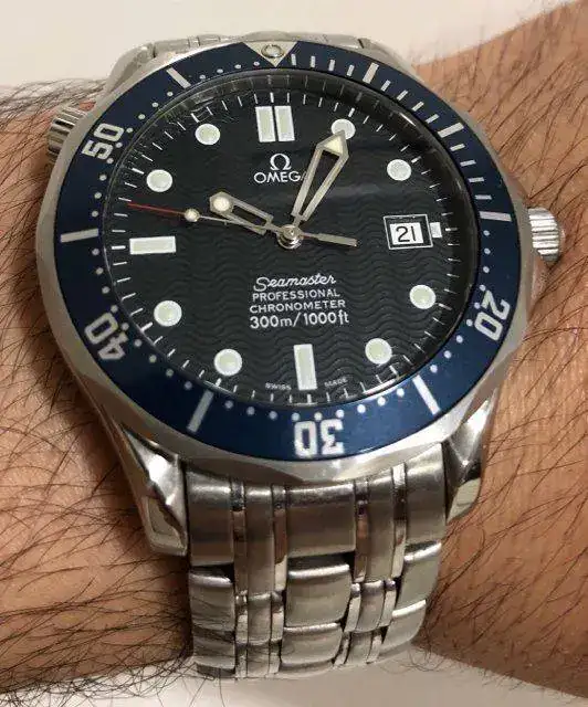

A ver ..... si has tenido un Omega antes ay cosas que no me cuadran .....
Cuando compraste el reloj no hace falta que te digan si se a abierto o no , simplemente mirando la trasera y buscando el lacre rojo de Omega se sabe ...... si esta rojo salió así de fábrica , si está azul ha sido abierto por CO , si no tiene lacre .... lo han abierto si o si ......
Me podrías decir cómo y con que has pintado la punta de la trotadora ???

Foto de la trasera , donde lleva el número de serie , lleva lacre , foto del hipocampo .....

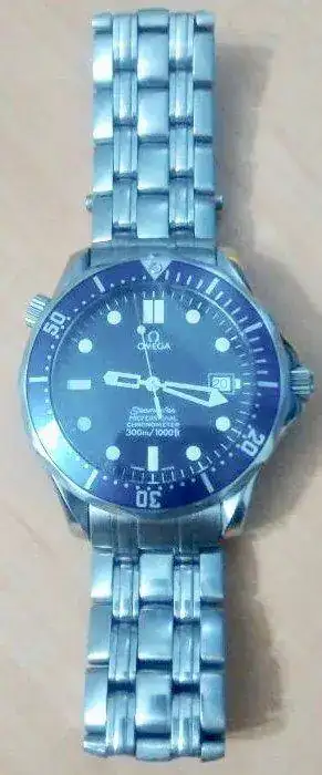

Lo primero mira detalladamente los acabados de uno original (te pongo foto del mío y del tuyo con algo más de luz). Hay una cosa que no suele hacer nadie con un reloj para comprobar su originalidad. Pesa la caja del reloj sin armis y busca en internet cuánto pesa, seguro que lo encuentras, en foros o páginas extranjeras. Si no yo peso luego el mío y te digo. Un fake no pesará exactamente igual. Es una técnica tosca pero eficaz.
Segundo, el atraso no tiene problema, te lo soluciona cualquier relojero de confianza. Tercero, lo del lumen sí me da más desconfianza. Mi Seamaster es más o menos del la misma quinta y el lumen luce a la perfección. No quiere decir que sea un fake, pero quizá en algún momento le entró agua o polvo o fue mal restaurada si en algún momento se dañó.
No deberías haber pintado el segundero, sobre todo sin tenías dudas, para devolverlo al comprador si fuera necesario. Pero lo hecho hecho está.
Para que te hagas una idea el SAT de Omega te cobrará por la revisión unos 600€. Aunque solo quieras relumear te obliga a pasar la ITV.
Lo mejor es buscar algún relojero de confianza, arreglar ese desajuste y aplicar lumen.

Mañana pondré una foto con más luz y lo observas, veras como es original y si querés mas fotos de mas sitios las pides y las subo.
