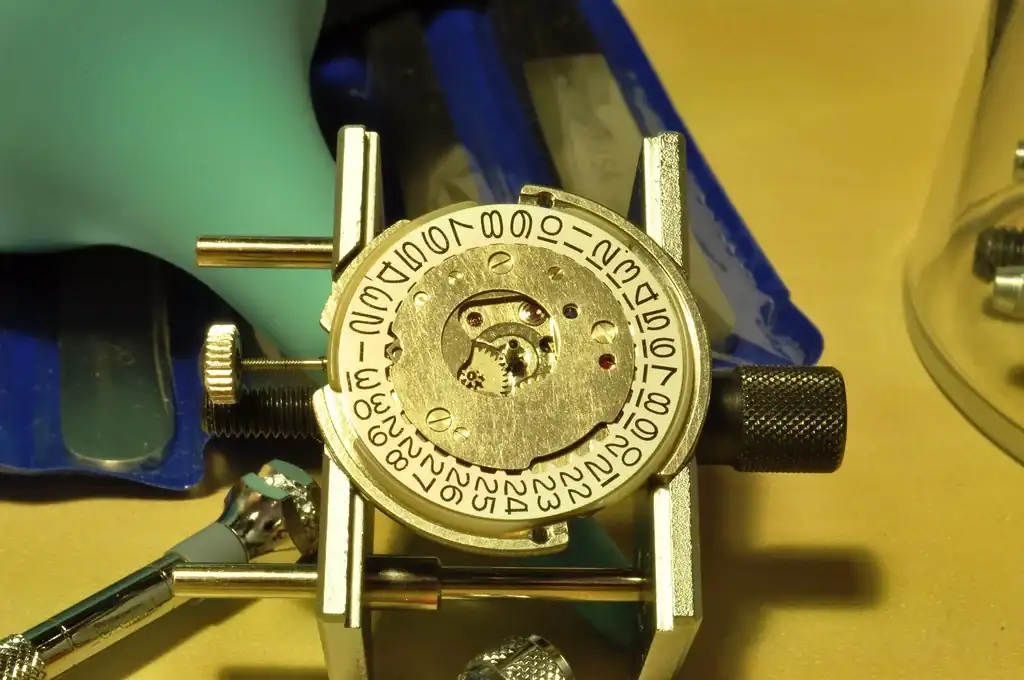

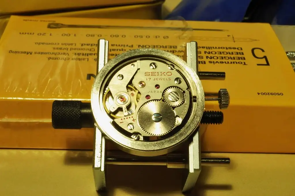

En uno de esos lotes de chatarra que me encanta comprar llegó este pobrecico
Un Seiko 6602B de mediados de los años 60, el caso es que lo he restaurado, con el proceso habitual de limpieza, pulido y abrillantado, el plexi sólo pulido. de momento le he puesto una corra que tenía por casa pero no le queda mal del todo.
El dial sólo lo he limpiado con pasta Rodico Bergeon
Los laterales de la caja los he cepillado conservando la apariencia original
Pero al grano, dos cosas me han sorprendido de este reloj, su marca, conserva la hora y otra su lume.
No se me ocurrió probarlo hasta que lo acabe,lo sobreexcité con una linterna led y....
😱 Después de 50 años ese lume sigue estando así, esto de Seiko es tremendo, la uda que me queda es si alguien lo relumeó en algún momento, quizá algún experto pueda darme respuesta a esa pregunta

Ese lumen no tiene 50 años. Cuanto tiempo de exposicion usaste en la foto?

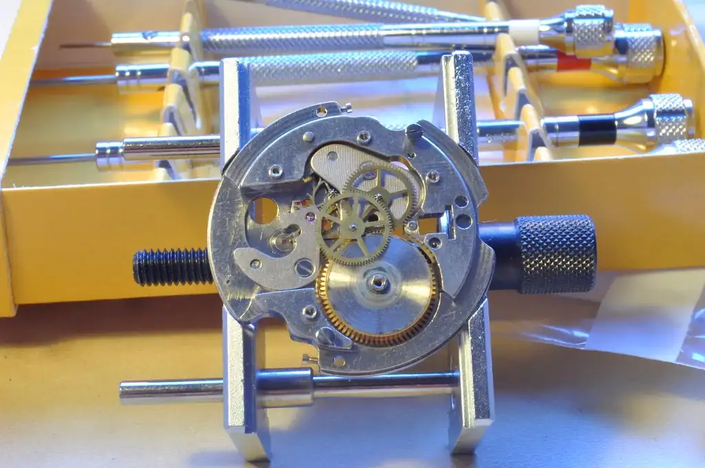

Yo he revisado 2 6602 y se trata de un movimento manual precioso de 17 rubís.
Eso sí, el remontuar, sobretodo el piñón de canto, es poco robusto y hay que dar cuerda con suavidad.
La reserva en los que he hecho es sorprendente.
La rueda intermedia lleva una suspensión con lira en forma de "U" bastante peligrosa a la hora de montar y desmontar, ya que salta con facilidad.

3 segundos, después de iluminarlo con una linterna táctica led potente, Como decía en el post tiene la pinta de haber sido relumeado hace tiempo, de echo yo creo que el dial fue restaurado con anterioridad y que ambos trabajos los hizo un profesional

Muchas gracias por los consejos no tenía ni idea de lo de la cuerda, la piececita que dices, he comprobado en mis carnes como salta, diez minutos a gatas con el imán buscándola la última vez que desmonté uno. Igual es una tontería pero lo que más me gusta es las letras grabadas y coloreadas en naranja de la pletina
Justo! Esas letras naranjas del puente de rodaje dan al calibre una impresión tremenda!
Esa lira me ha dado muchos quedraderos de cabeza, hasta que empecé a meterla con una pinza fina, un destornillador fino para empujarla y un plastiquito transparente encima fino para que si saltaba no se perdiera.

Me encantan estas máquinas, junto con los 6309 son mis calibres favoritos de Seiko, con decirte que tengo tres 6602 (dos me los están limpiando y ajustando ahora mismo) y siete 6309 (divers, algunos modificados), yo siempre tengo dificultades para colocar bien la pletina que cubre el tren de rodaje de este calibre, tengo que tantear con cuidado hasta que todos los pivotes están en su sitio.

Colocar el puente de rodaje siempre me cuesta.
Normalmente lo coloco primero y voy encajando los pivotes mirando por el lateral con una buena lupa.
Otra opción es colocarla y apretar muy ligeramente los tornillos, para luego colocar pivotes y una vez todos dentro atornillar definitivamente.
