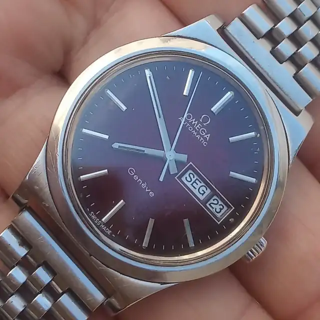

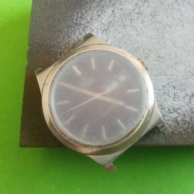

Acabo de adoptar este Omega en un mercado de antigüedades de Portugal, con una buena limpieza exterior y pulido del plexi quedará como nuevo.

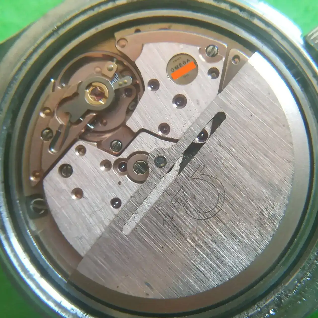

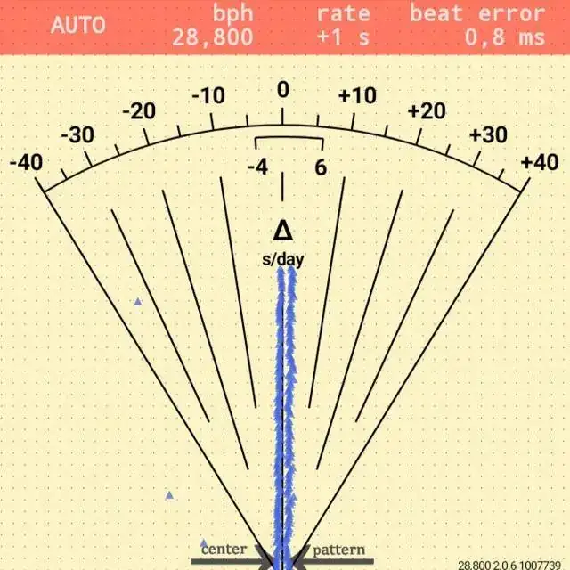

Es de ocho alternancias por segundo, está perfecto y el volante va de maravillas, no hace cosas raras y van las líneas paralelas...
Ver el archivos adjunto 2430022

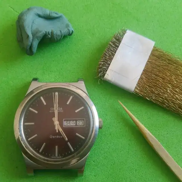

Es mas bonito por dentro que por fuera, como ya estaba abierto le he dado un limpión con el rodico, le he puesto unas gotas de aceite en los rubies del tren de rodaje y he ajustado el volante en la raqueta hasta dejarlo en +1 segundo/dia, vamos, con la misma precisión de un cuarzo …

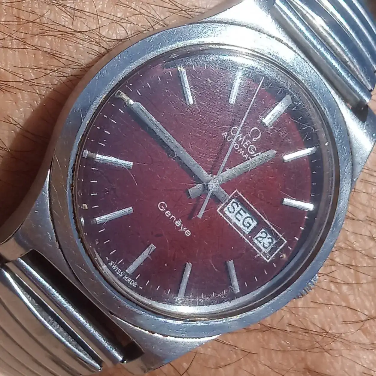

Después le he quitado la roña, he cambiado la pulsera...

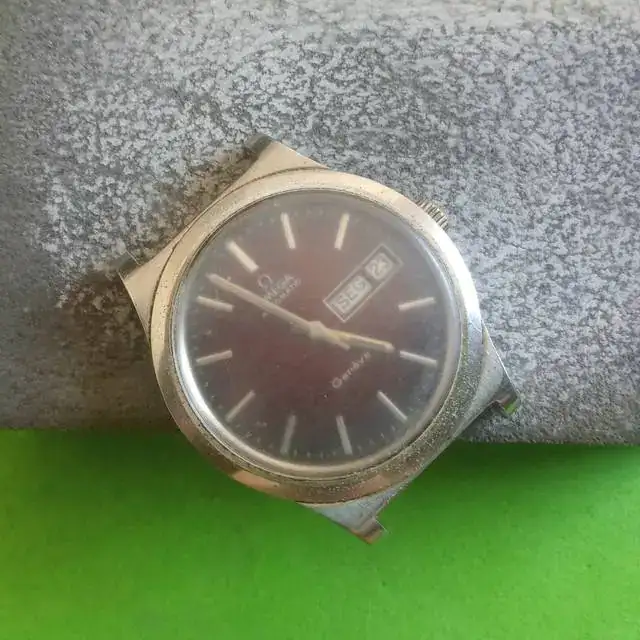

Lijado de plexi para quitar arañazos.
Ver el archivos adjunto 2430004
Ver el archivos adjunto 2430005
Paño de microfibra, un poco de pasta, tatatachán…

Se podría haber hecho mejor, pero a mi así ya me sirve
Te a quedado precioso, es un reloj muy bonito y le has devuelto al mundo del reloj.
Reacciones: Arriscao
Tiene un color precioso
