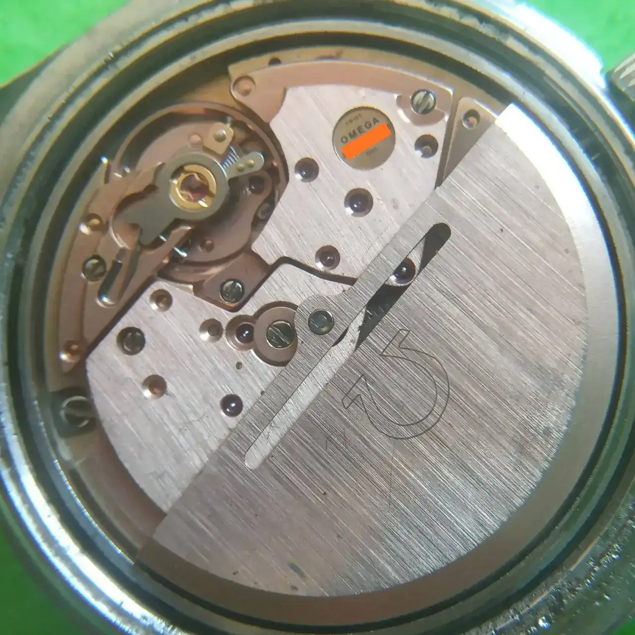

Acabo de adoptar este Omega en un mercado de antigüedades de Portugal, con una buena limpieza exterior y pulido del plexi quedará como nuevo.

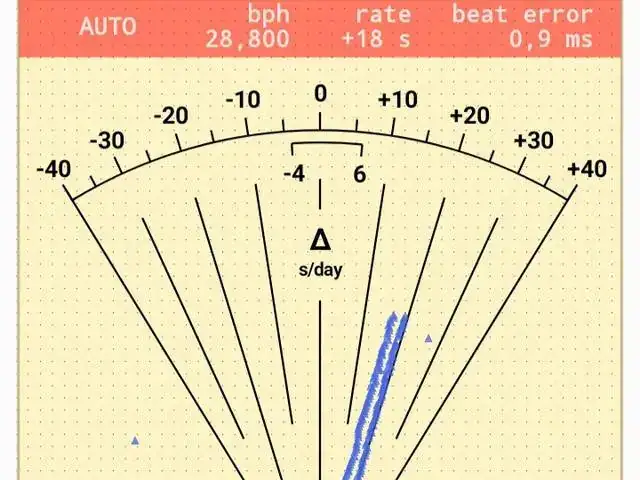

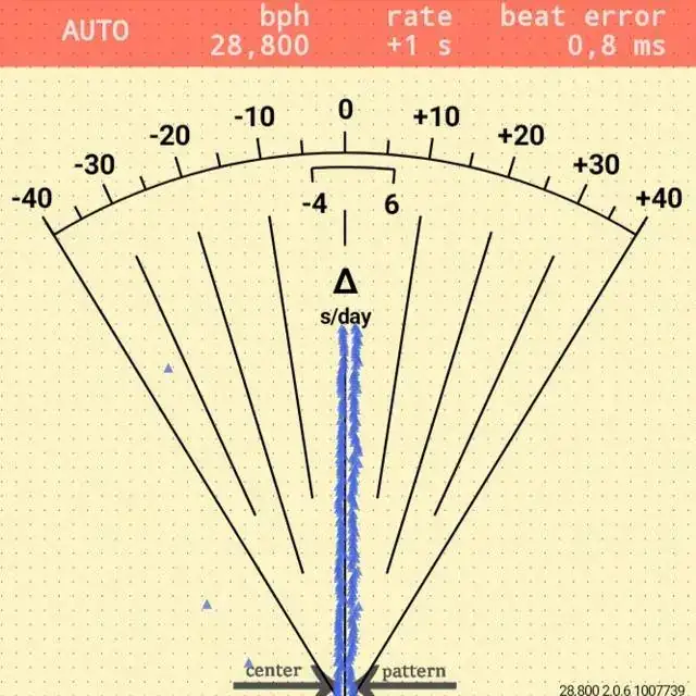

Es de ocho alternancias por segundo, está perfecto y el volante va de maravillas, no hace cosas raras y van las líneas paralelas...
Es mas bonito por dentro que por fuera, como ya estaba abierto le he dado un limpión con el rodico, le he puesto unas gotas de aceite en los rubies del tren de rodaje y he ajustado el volante en la raqueta hasta dejarlo en +1 segundo/dia, vamos, con la misma precisión de un cuarzo …

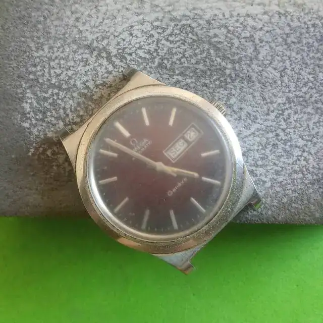

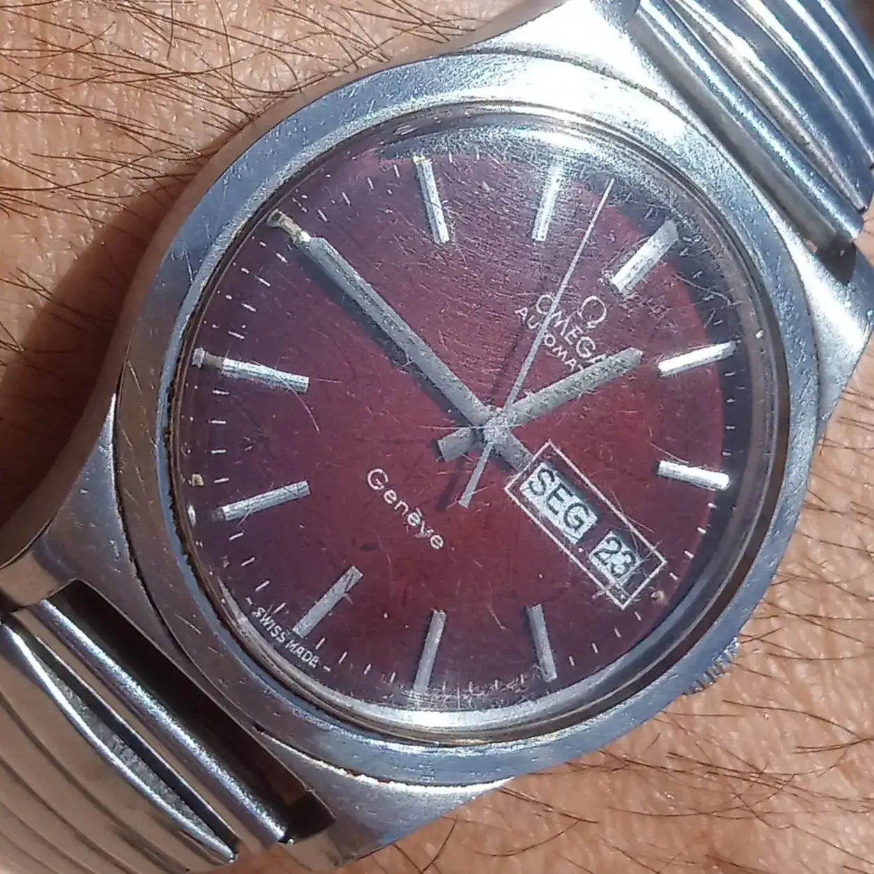

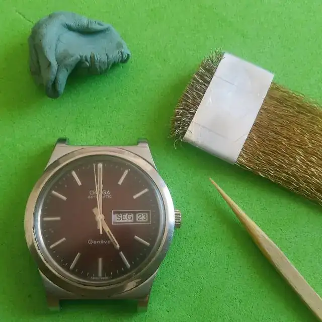

Después le he quitado la roña, he cambiado la pulsera...

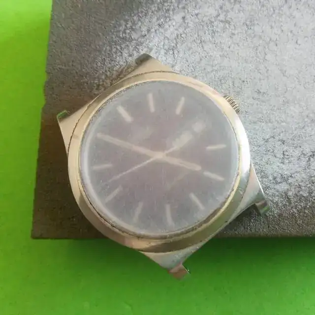

Lijado de plexi para quitar arañazos.

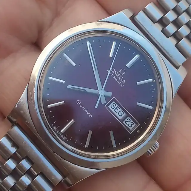

Paño de microfibra, un poco de pasta, tatatachán…
IMG-20220523-173124
Se podría haber hecho mejor, pero a mi así ya me sirve

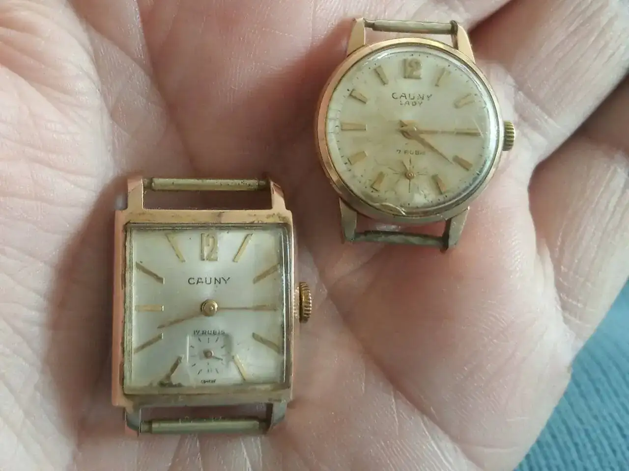

Ayer Lunes dejé pasar en el Mercadillo de Elvas (plaza de la iglesia) dos Cauny muy bonitos de señora porque aun tengo estos dos por restaurar...
También tenían en una caja unos diez o doce de bolsillo, algunos bastante decentes...
Pero claro, lo de bueno, bonito y barato es mentira, se vende todo a precio de mercado y no hay chollos, los que están bien cuestan caros, pero "haberlos, hailos"... todo depende del cuanto es "razonable" para cada cual.
