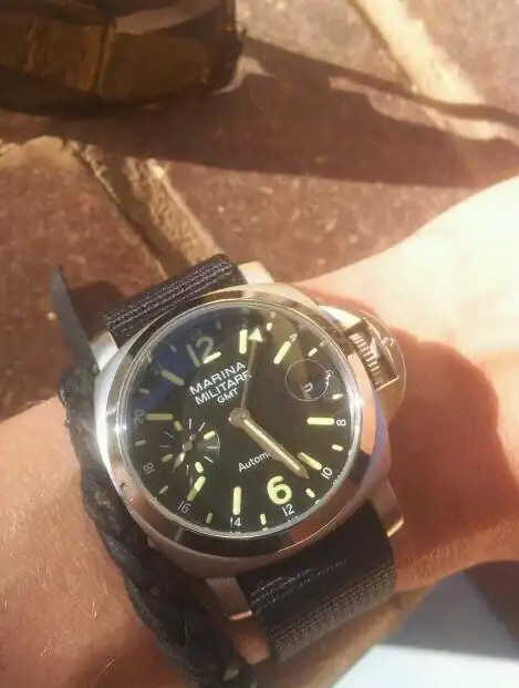

Buenas compañeros.
Ayer por la mañana me llego este reloj que me ha sorprendido favorablemente, sobre todo dado su precio, 58 € (75 $).
No me decepcionan los acabados, lo encuentro bonito y un reloj más que decente.
No me ha gustado la correa, que ya esta cambiada (la de la foto es la original y parece de sky barato).
Como cosas a mejorar señalaria el lumen que es inexistente en números e indices y extraño en las agujas, que en las dos o tres primeras horas se ve muy bien, pero luego pierde eficacia y no dura toda la noche. El hecho de que sea alergico al agua ya lo tenia asumido antes de la compra.
Peerrooooo hay una cosa que me ha molestado un poco, y es que la funcion GMT no funciona correctamente ya que la aguja de GMT da una vuelta completa al mismo tiempo que la da completa la aguja pequeña de las horas, cuando lo suyo es que diera una vuelta por cada dos de la horaria, con lo cual el bisel con la marca de las 24 hrs no tiene sentido.
Con todo creo que es un reloj muy valido para su precio. Decir que en las 30 hrs que lo llevo puesto a atrasado 12 segundos, lo cual creo que esta dentro de lo razonable y es probable que con el uso mejore en los próximos dias.
Si en las próximas semanas el reloj sigue funcionando bien y en buen estado, me estoy planteando mejorarlo con una mejora en la luminova en agujas, indices y numeros y mejorando su estanqueidad (creo que hay un compañero por Canarias que suele trabajar esto). Quizas me lance a cepillar la caja ya que un reloj de estetica militar creo que queda mejor sin brillos, sin superficies brillantes...
para los que se esten preguntandose donde lo he comprado, comentar que en la web de Militari Time de Hong Kong y con Pay Pal. Lo pedi el dia 19 de septiembre y ese mismo dia me dijeron que tomaban nota y que en unos dias me darian numero de seguimiento. El dia 27 me dijeron que estaba ya enviado y me dieron el numero de seguimiento. El dia 30 salio de China y ayer dia 13 octubre me llego a casa.
Saludos a todos y todas :Cheers:

Hay 4 agujas: horas, minutos, segundos y la GMT. El bisel esta graduado a 24 hrs. Efectivamente la aguja GMT se mueve en la posición del cambio de fecha pero girandola en el otro sentido, lo que pasa es que esa aguja GMT da una vuelta cada 12 hrs y no cada 24 hrs, con lo cual el bisel no tiene sentido y no sabes si son las 6 o las 18 hrs. Lo que si es verdad es que sirve como segundo horario, ya que permite poner la aguja GMT en una hora distinta a la horaria y se mueve solidaria con esta, es decir, que si la horaria camina una hora la GMT hace lo mismo...

Cuando compre el reloj pensaba que la aguja GMT era operativa 100% y solo es, por decirlo de alguna forma, al 50% (da una vuelta cada 12 hrs en vez de cada 24 hrs).
No me habia fijado en la foto en ese detalle, pero supongo que simplemente la aguja GMT esta mal ajustada, es decir, que el que manipulo el reloj movio la aguja GMT sin ajustar a una posicion correcta. La aguja GMT la ajustas con la corona en la posición 2 (posición 1: sirve para dar cuerda si quieres y las agujas siguen su curso como si la corona estuviera en posicion 0, o sea, ajustada a la caja. Posición 2: sirve para cambio de fecha y girando en sentido contrario para mover la aguja GMT. Posición 3: sirve para poner en hora el reloj parando la aguja del segundero y pudiendo ajustar aguja minutera y horaria) y una vez ajustada se mueve solidaria con la aguja horaria. lo suyo es que la aguja GMT avanzara 2,5 minutos (1 hora del bisel 24 hrs) por cada vuelta de la aguja horaria, pero en mi reloj avanza 5 minutos, o sea 2 horas del bisel 24 hrs o 1 hora en un dial de 12 hrs, por cada vuelta de la horaria. A ver si ahora me he explicado bien.
Si alguien tiene un Marina Militare con funcion GMT agradeceria saber si en el suyo la función GMT funciona bien (1 vuelta cada 24 hrs) o le pasa como al mio (1 vuelta cada 12 hrs)

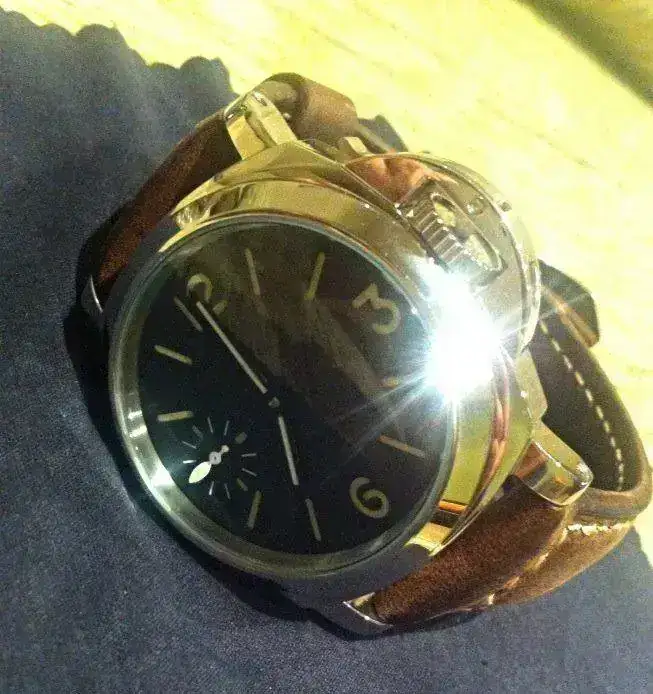

Yo también le he cambiado hoy "los pantalones" a mi 111...
La verdad es qu epor el precio que tienen están geniales, el mio hace un par de semanas que lo tengo y va perfecto, lo puse en hora el primer día y no lo he vuelto a tocar 🙂 🙂 lleva la misma precisión que mi Powermatic 80, duermen juntitos y los dos van clavaditosssssss 🙂
Creo que iré a por algúno más..., me encantas estos "homage"
