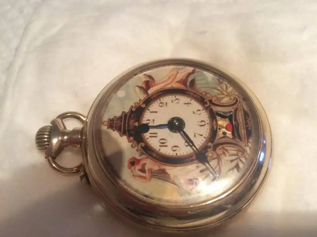

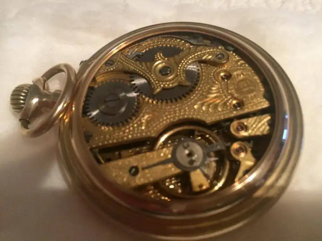

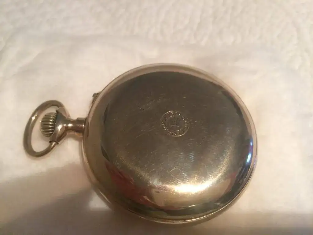

Os presento a mi nuevo juguete. Se que no es gran cosa pero "en la casa de un pobre es una alegría" que os parece IMG_3227.webpIMG_3228.webpIMG_3230.webp
Es muy bonito Cosmic , no es una gran complicación como ya te comenté en su día pero si es muy peculiar y se sale de lo normal con lo cual muchas felicidades por esa preciosidad.
Me olvidaba decir para los compañeros : El pendulo actúa movido por el escape del reloj y el tuyo parece original de estos hay muchos Franken , refritos o mejorados.
Muchas gracias por tus palabras.
Una alegría muy grande, pero no tan pobre. Mucho más interesante para mí que relojes de grandes marcas producidos en grandes series y que pueden encontrarse en cualquier sitio. Entre los Roskopf, sería muy difícil encontrar un reloj más bonito que este. Muchas gracias por mostrarlo

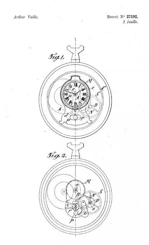

la patente era Arthur Vuille. La Chaux de Fonds rue St Pierre 14 del año 1903.
el péndulo estaba conectado con el volante.
saludos enrico

Un reloj muy bonito Cosmic, me ha llamado especialmente la atención el movimiento profusamente decorado.
saludos enrico
Muchas gracias por la infotmacion es muy interesante para datarlo
El reloj que presenta el amigo cosmic tiene en la esfera una ventana a las 6 donde hay un pequeño pendulo que se mueve , esto esta conectado al escape (a un eje del áncora en este caso).
Lo demás es de haber visto muchos relojes.

Me ha llamado mucho la atención el tema del péndulo, que yo recuerde no había visto relojes de bolsillo con este sistema, supongo que está solo a modo de adorno y que se moverá solidariamente con alguna pieza, ¿ésto es así?
Sí, Antonio. Tempus lo ha explicado mas arriba. Pero eso es pura lógica: El péndulo real regula el escape, y para ello debe pender, colgar.
En realidad el Roskopf que se muestra simula un péndulo. Es a mi entender una variante de autómata. La regulación del reloj es la habitual en los relojes portátiles: por volante y espira.
PS.- Nunca verás un reloj regulado por péndulo con volante y espira como el que aquí se muestra.
Muchas gracias Rafa, no había llegado a enterder bien la explicación de tempus hasta ahora que acabo de releerla, pero sin duda con la con lo que comentas ya no hay dudas.
Buenas tardes Pedros, Cronómetro 1ª de verdad es la inscripción
