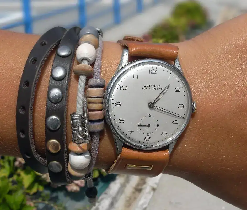

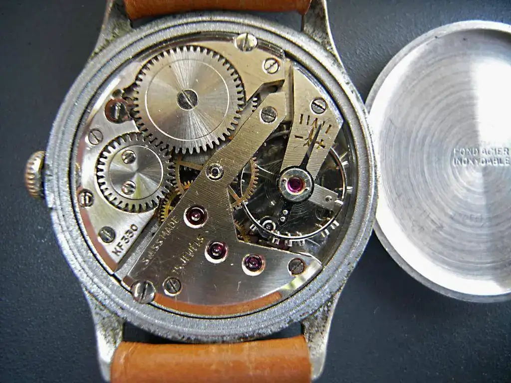

Hola compañeros, os presento mi Certina KF330 de los años 40 recibido esta mañana.....y no funciona!!!,::grr::snif,snif, mañana al relojero a ver que me dice, pero bien bonito si es.

Muy bonito. Con excelente movimiento.
Tiene la esfera nuevecita.
Muy bonito Certina, con el mítico 330. Usando mi bola de cristal, diría que eje de volante roto....:flirt:
Buena presencia, ojalá sea poco lo que tenga.
Podría ser que tenga la esfera restaurada? Hay algo que ...
Contundente pieza...

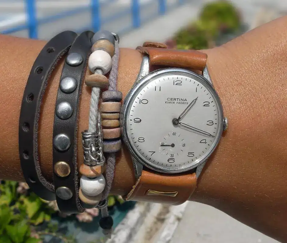

Buenos días,no creo que la esfera esté restaurada, esos colorines raros son debidos al contraluz y posterior retoque con Ps, he puesto la foto del anunciante más normalita, espero que tu bola de cristal falle Zarsan, muchas gracias a todos, luego os cuento lo que me diga el relojero.
Bonito es un rato compañero, espero que no se dispare el precio de la puesta a punto/reparación

Viendo el estado en que se encuentra la caja de ese bonito Cyma, pensar que la esfera no está restaurada es ser muy muy optimista. Pero........ quí lo sá...???.
Lo importante es que el relojero te lo ponga en marcha por poco dinero, y que lo disfrutes largamente, que es muy bonito. S2.
P.D.: dónde dije Cyma, quise decir Cristina. Perdón.....quise decir CERTINA.

Certina Kurth Fréres KF330.webpBueno compis, pos acabo de llegar de Vitoria y el relojero me dice que está agarrotado y que lo tiene que mirar, que si puede tener un diente roto de alguna rueda...que una rueda rota.....que ¡¡¡¡¡IGUAL NO HAY PIEZAS Y HAY QUE TIRARLO!!!!! paaa flipar la puta incompetencia de éstos "cambiapilas" y claro más lentos que una tortuga con reuma,que me llamará, la semana que viene o la otra o vete tu a saber.
De juzgado de guardia la desidia y poca profesionalidad, de todo lo que no sea cambiar una pila,poner una correa, o vender un reloj de mierda que les deja un gran margen. Toy hasta los co....s. Creo que a partir de ahora solo me voy a comprar relojes de arena y de sol JA.
Precioso reloj,y un calibre bastante bueno.
En el caso del que yo tengo restaurando que tiene el mismo movimiento que el tuyo,el fallo venía del volante.

PD. El KF 330 es un calibre muy popular repuestos hay a patadas, no tendras problema en rescatarlo.

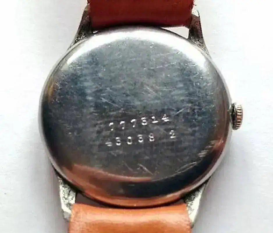

Tiene algún código en la trasera? Sería para datarlo. El logo tal y como está en la esfera se empezó a poner en 1954.
Es el sistema de numeración vigente hasta el 58 y cuyo significado desconozco. Si la esfera es la original, el reloj se dataría entre 1954 y 1958...
Hay algo que me huele mal. La cuerda rota se detecta en cuanto le das dos vueltas a la corona. Y no se traba nada.
Eso es lo que me ha dicho el relojero esta mañana, pero recuerdo que le dí cuerda a tope e hizo tope, anduvo unos segundos y se paró, lo llevé a la relojería Safa Martinez de Vitoria, antigua y de toda la vida,espero que sepan reparar aparte de cambiar pilas y correas.

Estoy como Casiná: No entiendo que primero dijera que algo se traba, que quizá (quizaaaa??)'tenga algún diente roto, para rematar diciendo que tiene la cuerda rota, cosa que es lo primero que prueba un chamarilero.
Si todo lo que dices es cierto, haces bien en dejar a ese relojero. Te deseo suerte, que ese reloj se merece un esfuerzo.
Bueno una aclaración, el reloj lo pillé en Todo colección (115€ envío incluido) al Rincón del coleccionista,un tal Jose Luis Sánchez Moreno, a pesar de poner FUNCIONA en el anuncio, recibo el reloj y no funciona, al día siguiente (5-9-18) lo llevo a la relojería Safa Martinez de Vitoria, el tipo que me atiende (había otro que salía y entraba de un cuartito, ya mayor que sospecho que es el auténtico relojero) empieza a especular que si puede tener un diente roto,una rueda,etc en principio me comenta que está agarrotado, lo dejo en la relojería para engrasar,limpiar y reparar, un mes después tras llamada telefónica me dice que tiene la cuerda rota y me llamará cuando esté.....a rezar.
