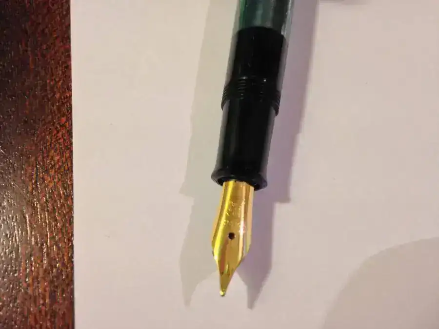

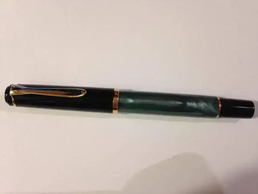

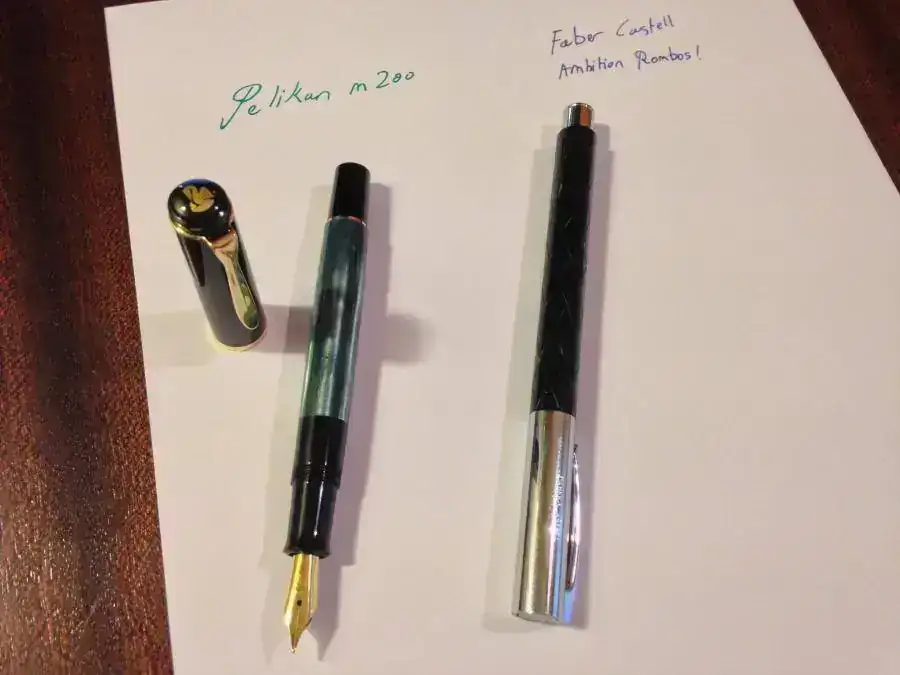

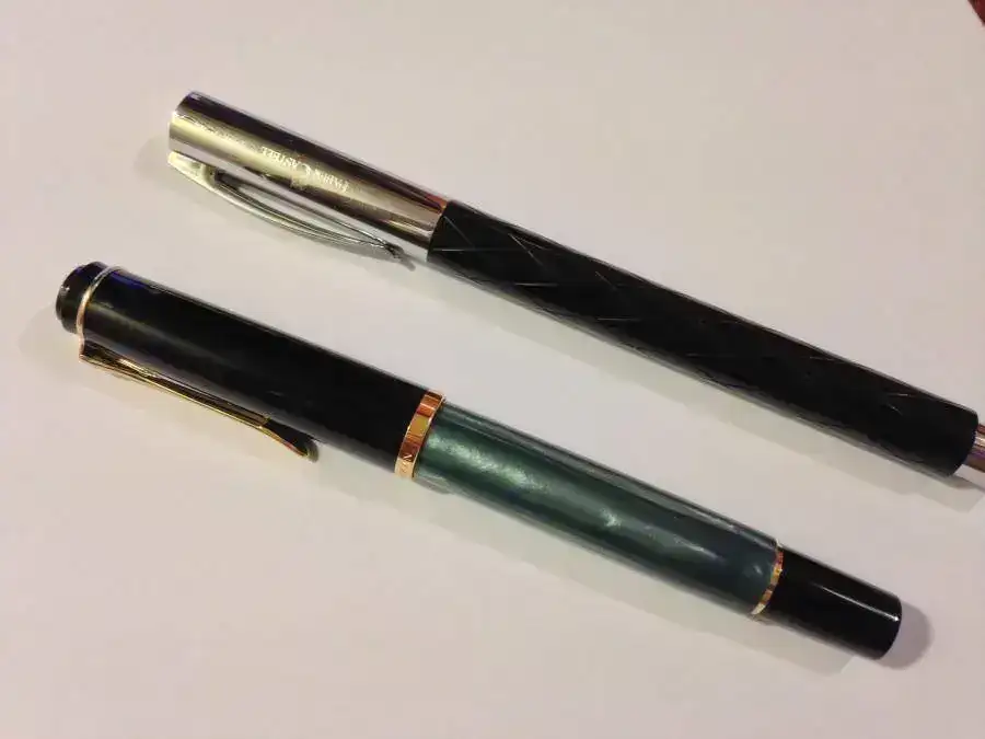

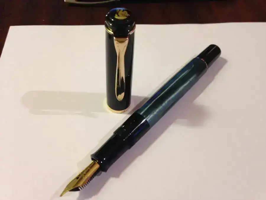

Saludos a todos!!
Recientemente hace dos días he adquirido una Pelikan m200 classic, cual ha sido mi sorpresa al comprobar que el trazo de tinta a veces se corta y otras directamente no suelta nada de tinta. Esto me pasa solo en trazos rápidos y curvos (al firmar por ejemplo o al hacer las L minúsculas o las O)
¿Esto es normal?? La pluma está limpia y además tiene el punto M, por si alguno está interesado la tinta que le he puesto es el verde Jade de Pelikan Edelstein más líquida que las normales.
Si bien es cierto que no es algo que le pase siempre es incómodo sobre todo en una pluma de 90 euros!! Mi Lamy Safari con punto F de 17 euros escribe mejor!! :-(
Por último comentar que aunque la sensación de la pluma en general tiene muy buenos acabados el plumín me ha decepcionado un poco, parece ser de latón, como los plumines de las plumas estas que te regalan de propaganda, además de que a veces hace un pequeño crujido cuando aprieto un pelín" algo que ya os digo a las demás plumas no les pasa. ¿Es normal?
Siempre he considerado a Pelikan como "una de las grandes" soñaba con poder tener una y cuando por fin me decido... aunque sea un modelo económico me pasa esto. A ver si me podeís ayudar foreros, un saludo!!
¿Crreis que debo llevarla a la tienda y que me cambien el plumín? O por el contrario soy yo al escribir y esto es normal?
Sin mas unas fotos perdonad la calidad, están hechas con el iphone:

Pues no, no es normal, bajo mi experiencia las Pelikan son unas grandísimas escritoras y lo hacen perfectamente. Si bien, parece que en los plumines de acero por lo que llevo leído y comprobado, su control de calidad no es el más adecuado, pues no es raro encontrar malos comportamientos en algunos, tales como falta de flujo, rascado... (con ello no quiero decir que sean frecuentes, pues no tengo datos objetivos, pero no es el primero del que tengo noticias de que falle, es más, yo adquirí una con plumín que no desempeñaba correctamente; lo mandé a cambiar y todo perfecto).
Por tanto, mi consejo, llévala a la tienda y que te cambien el plumín, pues no desempeña como debe.

¿Probaste a darle un buen baño? Si no es así, te recomiendo que desenrosques el plumín-alimentador y con agua, jabón y un cepillito, lo friegues bien. A veces quedan restos de grasilla en la fabricación que dan problemas de flujo.
Si el lavado no funciona entonces puedes ir a que te lo cambien.

Joder no me lup puedo creer!! Ha funcionado!!! :clap::ok::
Ahora mi pelikan ya es otra pluma completamente!! Ahora si es digna de llevar el Made in Germany!! jjaja
Al parecer ahora hasta rasca menos y no cruje al apretar, parece q tenía algo en la punta, quizá sean restos de fabricación o el propoio gel protector que le ponen al plumin de fábrica que no ha debido caerse hasta ahora.
Muchas gracias chicos!! En especial a @kharma

La M200 no tiene mucha ciencia. Un cuerpo con un émbolo y un conjunto plumín-alimentador que sale a rosca. Si no tiene problemas de estanqueidad, sólo puede ser cosa del conjunto plumín-alimentador.
Lo que nunca me ha pasado es lo que comentas del "crujidillo". ¿No será que aprietas demasiado al escribir? Si aprietas mucho al escribir, puede que el plumín se vaya separando poco a poco del alimentador, Llegado cierto punto, en los trazos descendentes en que haces más fuerza se pierde el flujo. Pero creo que no es tu caso, porque la pérdida de flujo es intermitente.
