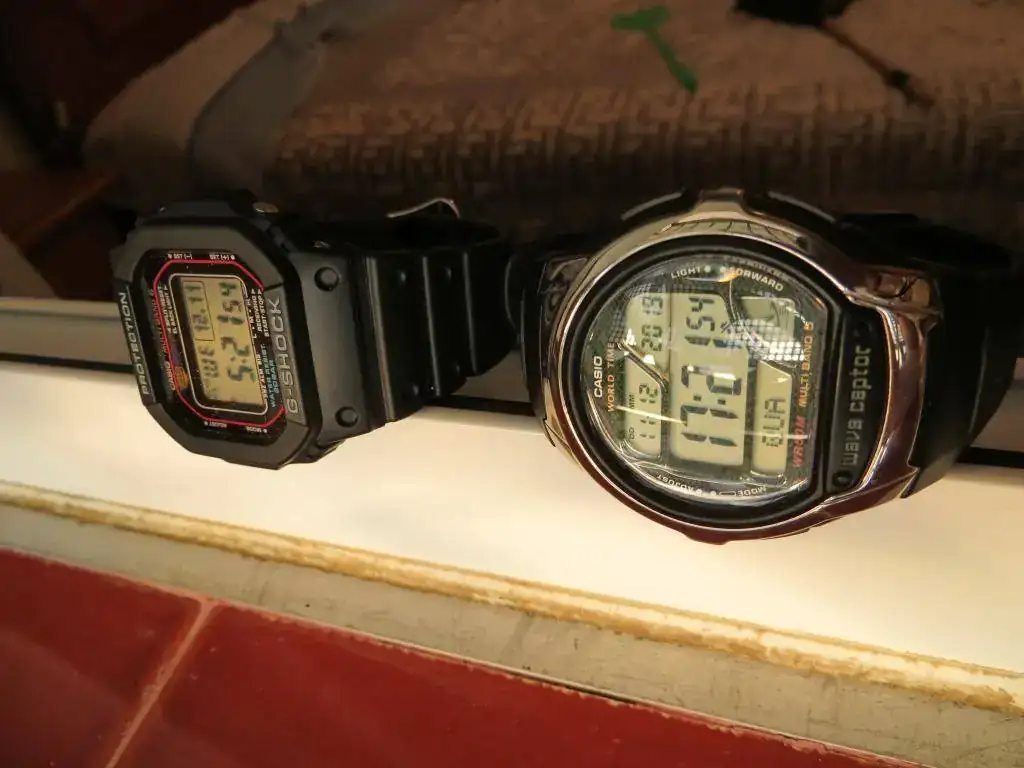

Hola a todos y todas.

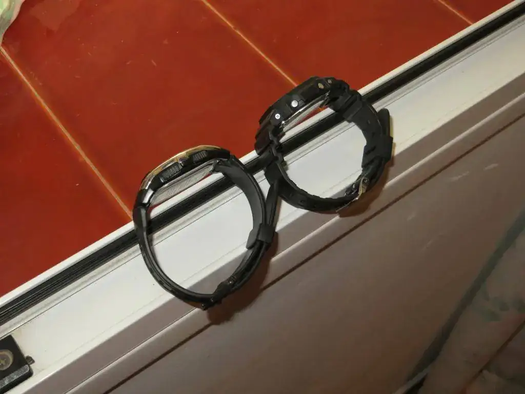

A continuación paso a relatar el problema de cobertura de la honda de radio que tenía con dos relojes radio-controlados (más bien con uno), y cómo lo he solventado simplemente poniéndolos sobre el marco de aluminio de una ventana.
En un principio me compré el WV-58E para probar estos relojes, ya que no conocía el sistema. Es asequible por precio y me iba a servir para ajustar el resto de relojes. La zona en la que vivo sé que está unos 300 km fuera del rango de cobertura o más, pero por referencia de foreros que están a distancias incluso mayores lo adquirí, pensando en que la particular situación de mi casa me ayudaría a tener menos problemas (casa aislada unifamiliar en terreno llano y sin montañas alrededor). Y así fue. Se conectaba casi todos los días sobre las 02:00 hora local, dejándolo de la forma más parecida a como recomienda el manual. Incluso alguna temporada se la ha pasado en la caja al otro lado de la casa y se ajustaba dos o tres veces a la semana.
El problema vino hace un mes cuando compré el G-Shock, destinado como regalo al hijo de un familiar. Quería probarlo para asegurarme de su funcionamiento... Durísimo. No se conectaba casi nunca, a lo mejor al quinto o sexto intento en modo manual de madrugada, si acaso. Estaba un poco fastidiado yo. Probé a ponerlos de tantas formas, que llegué a la que nos ocupa e... Increíble. Se conectan a la mínima todas las noches, como mucho el G-Shock tarda un minuto o dos más en terminar la sincronización, y no siempre. También digo que hubo un par de noches que no se conectó ninguno.

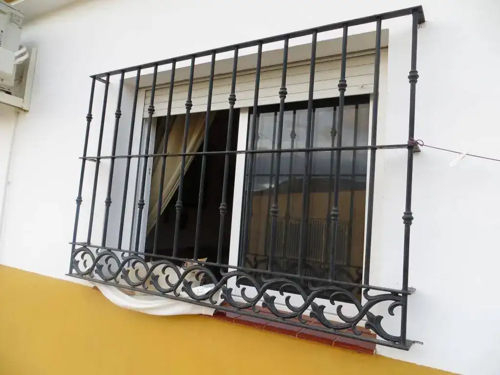

Lo que hago simplemente es depositarlos como se ve en las fotos, en el marco de la ventana. Sé que no todo el mundo tiene este tipo de ventanas, y yo no lo he probado con ningún otro reloj porque en mi entorno no se los veo a nadie. Así que con lo leído por ustedes está todo lo que les puedo aportar al respecto. Con esto quiero decir que si por ejemplo, yo tuviera marcos de madera, o yendo más allá, no los quisiera poner así en la ventana para poder cerrarla (hablando de tener problemas de cobertura), probaría buscando un trozo sobrante de este tipo de perfiles de aluminio y hacer pruebas.
En esto que aporto no hay animus jocandi, ni quiero provocar una rebusca masiva de trozos de aluminio en basureros por parte de miembros y miembras del Foro. Faltaría más, con que le sirva esto a alguien estaría encantado. Al hijo de mi familiar, de entrada, ya le va a servir cuando se lo explique.

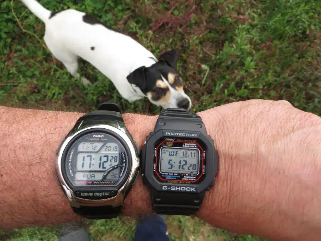

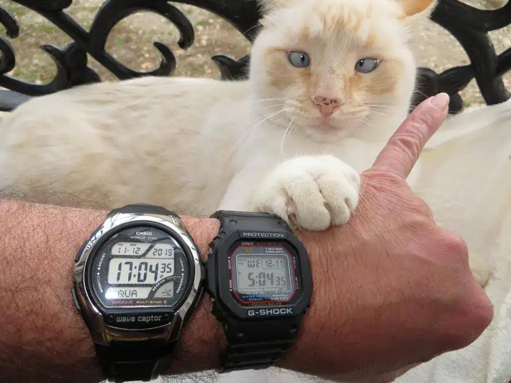

Aquí se ven los dos interfectos con mi Chavo del Ocho y mi gato bizco.

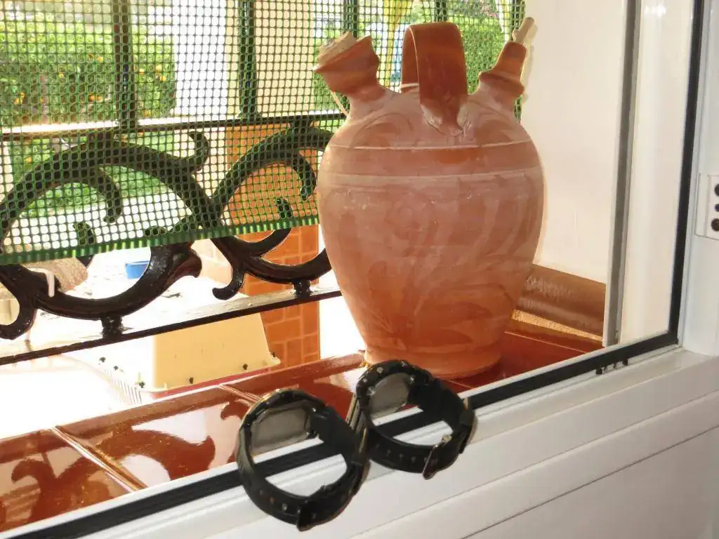

Debajo es como los pongo por la noche en el marco de la ventana.
Jolines qué mal pongo las fotos. Ahí van más.
La de la izquierda es el tipo de ventana que tengo. A la derecha como los pongo, en realidad un poco más separados.
Tendré que buscar un trozo de aluminio porque mi g-shock no hay forma que sincronice
Y el reloj va bien porque con la app del móvil si pilla la señal enseguida.

Hola, muy interesante.
Las ondas de radio son caprichosas e imprevisibles. La cercanía a objetos metálicos, líneas eléctricas, etc, a veces interfiere la recepción, y de hecho el fabricante te advierte que te alejes de ellos.... pero puede pasar justo lo contrario, que actuen como "antena", mejorando la recepción, como en tu caso.
El aluminio es uno de los mejores conductores eléctricos, y por tanto el ideal para usarlo como antena.

Comentarte que poco o nada tiene que ver con que la ventana sea de aluminio. Efectivamente el marco podría ejercer de antena, pero esta mejor recepción de la señal solo afectaría al reloj en caso de que la antena interna del mismo y el aluminio de la ventana estuvieran en contacto, lo cual no creo que ocurra porque dudo mucho que la antena de los relojes esté expuesta al exterior, lo que podría provocar más perjuicios que beneficios, pudiendo entrar en contacto con elementos que más que ayudar podrían atenuar su recepción. Por otro lado, el marco está lacado, lo que haría que, aún estando la antena del reloj expuesta, aunque estuviera tocando el marco el contacto eléctrico no llegaría a producirse, o sería muy malo.
En resumidas cuentas, dada la ubicación de tu casa, y el ruido que tengas en la frecuencia, que lo provocan decenas de electrodomésticos de lo más diverso (fuentes de alimentación, monitores, teles, los transformadores de las luces led, y un largo etc) la ubicación de la ventana y esa postura de los relojes (postura de su antena) hace que sea la mejor para la recepción, pero daría exactamente igual que la ventana fuera de madera. La intensidad de señal que llega a ese punto es la que llega, el marco de la ventana no amplifica nada y se lo transmite al reloj. Como mucho, como comentaba, el marco podría ser una mejor antena que la interna del reloj, pero solo podría ejercer como tal si ambas estuvieran en contacto.
Ahora, con permiso, para no escribirlo de nuevo, pego el texto de un post que puse hace unos días aquí, puede sacar de algunas dudas respecto a la recepción de estos relojes. https://relojes-especiales.com/thre...controlado-at9030-55l-¿lo-recomendais.500262/
Para no mezclar temas hago un par de puntualizaciones respecto a los relojes radiocontrolados. Comentar que estos se sincronizan en Europa habitualmente con la estación DCF77 ubicada en Alemania que emite en 77.5 Khz, aunque existe además otra en UK que lo hace en 60 Khz. Normalmente los Citizen usan DCF77, aunque existen modelos de otras marcas (Casio) que son capaces de recibir varias estaciones horarias, mejorando así las posibilidades de recibir una señal correcta.
Se ha comentado en el hilo que hay problemas de mitad de España hacia el Sur. Bien, esto no es del todo cierto. El teórico alcance de 1500 kms de la estación alemana (que emite con la ingente potencia de 50kw) podría llevarnos a pensar que la señal llega a un punto y a partir de ahí "se para". Es evidente que esto no es así, y los 1500kms de cobertura pueden ser 3000km o 500km en función del estado atmosférico.
Que estos relojes se sincronicen por la noche no es casual, pues en estas frecuencias es precisamente por la noche cuando mejor cobertura se tiene gracias a la propagación nocturna de la señal en estas bandas, obteniendo coberturas de risa durante el día. Como he comentado esta cobertura depende del estado de la propagación, y esta a su vez del estado atmosférico. Observaréis que son factores que cambian, y como tal, la cobertura real de la señal recibida.
En términos generales os puedo garantizar que la señal DCF77 llega perfectamente al sur de España (estoy en Málaga), cuestión distinta sería dilucidar si nuestro reloj es capaz de captarla. Son dispositivos muy pequeños con antenas muy pequeñitas, y en estas frecuencias, generalmente, se agradece cuanto más antena mejor (mayor longitud de la misma). Hay, además del factor atmosférico que afecta a la propagación, y de la propia capacidad de la antena del reloj, otros factores que pueden alterar la correcta recepción de la señal. El común de los mortales no es consciente, pero estamos, literalmente, rodeados de señales electromagnéticas, muchas de ellas legítimas (emisiones de lo más diverso, Wifi, TV, radio, telefonía...), pero otras tantas, si no más, ilegítimas, o, si lo preferís, interferentes. Es decir, son señales electromagnéticas generadas por dispositivos cuya función es otra. Un ejemplo claro de esto serían los transformadores de muchas bombillas led chinorras y baratuchas, que emiten enormes cantidades de ruido electromagnético al éter sin que seamos conscientes de ello, así como motores, televisores, PLC, fuentes de alimentación, y un extenso y largo conjunto de aparatos que están contaminando el espacio radioeléctrico. Esta contaminación radioeléctrica, que pasa desapercibida para el común de los mortales, puede llegar a afectar, y mucho, a la correcta recepción de la señal horaria, que está efectivamente ahí, pero que nuestro reloj es incapaz de detectar por culpa de todo el "ruido" que hay en esa determinada frecuencia.
Cuestión distinta es poner un Casio y un Citizen uno al lado del otro y comprobar como uno sincroniza y otro no. Bien, habría que determinar si el Casio es multibanda pues quizás reciba la señal británica, lo que no haría el Citizen. En el caso de que ambos usaran DCF77 quedaría claro que si uno sincroniza y el otro no es claramente debido una mayor sensibilidad de su receptor.
Todo lo anterior viene a romper una lanza a favor de los relojes radiocontrolados, en general. He leído muchos comentarios de gente muy descontenta, achacando a un malfuncionamiento del reloj su incapacidad para sincronizarse cuando, en un alto grado de posibilidades, lo que seguramente ocurra es que su propietario viva en una zona altamente interferida, o quizás lo haya probado en unos días de baja propagación, lo cual es muy factible, pudiendo existir plazos largos (semanas o meses) en los que la señal es buenísima o justo lo contrario. Evidentemente, se hace obvio que cuanto más cerca de la estación emisora más facilidades de sincronización, aunque, como he dicho arriba, hay tantos factores que entran en juego que esto no tendría que ser necesariamente así.
Pienso que dada la facilidad que existe hoy día para incluir receptores GPS miniaturizados, debería ser este el sistema a elegir para la sincronización horaria de los relojes, dejando relegada la radio. Las frecuencias de los GPS rondan, si no me equivoco, los 1600 Mhz, estando muchísimo más limpias y casi exentas de interferencias externas como las comentadas, llegando incluso a recibirse en interiores. En cualquier momento que paseáramos por la calle nuestro reloj podría sincronizarse sin problemas.
Sólo puntualizar que, no hace falta que el marco metálico de aluminio esté en contacto con la antena interna del reloj, porque dicho marco puede funcionar como elemento re-radiante. Basta que entre en resonancia para que actue como "repetidor".
Cualquier estructura metálica conductora de la electricidad puede funcionar como antena re-radiante. Lo frecuente es que interfieran la recepción, pero en ocasiones es justo al contrario: la amplifican, que supongo que será lo que le pasa al compañero.

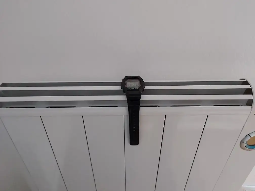

Mi gshock se sincroniza todos los días desde la caja al lado de sus compañeros. Al principio lo dejaba al lado de la ventana pero resulta que no es necesario.
Esto desde las rías bajas.
Os explico mi experiencia con un g-shock radio controlado, el gw-m5610.
Siempre sincroniza pero no cada noche, puede pasar perfectamente una semana sin hacerlo.
Lo coloco en el mismo sitio (mesita de noche cerca del balcón).
Un día, por probar, lo puse encima del radiador (apagado evidentemente) y al día siguiente había sincronizado. De hecho, todas las veces que lo he colocado así, ha sincronizado. Y la posición es la misma que cuando lo colocaba sobre la mesita de noche.
Imagino que influye el contacto con el metal.

Aparte del fenómeno que mencioné, hay otro, que podría darse en el caso del radiador.
Por simplificarlo, un radiador puede actuar como "toma de tierra" eléctrica, aumentando la eficacia de una antena.
