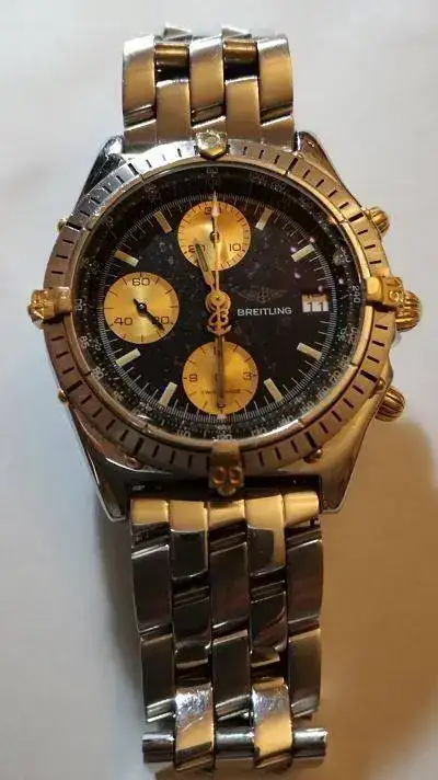

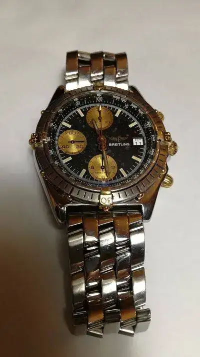

Soy bastante novato, no he participado en este foro y solo un poco en otros. Ahora lo hago para presentar mi Breitling y para plantear un problema en espera de alguna idea.
Navitimer Chronomat ref 81950, bi-colour
Estoy contento con el reloj, me gusta y sobre todo cuando lo compré, creo que en 1986, resultaba espectacular, ahora hay muchas marcas con modelos también muy llamativos.
Cierto es que he tenido algún problema achacable a mi, pero la casa oficial..... Se me cayo y se torcio la corona y en otra ocasión se desprendió uno de los índices y se perdió. Total en ambas ocasiones, en la relojería donde lo compré, la única solución era el envío a la casa oficial creo que en Palma de Mallorca, mucho tiempo y mucho dinero, claro que te hacían una revisión, cambiaban juntas y alguna cosa mas. Esto fue hace mucho tiempo, quizá por los 90, ahora no se si habrá cambiado.

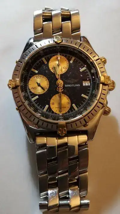

El problema actual es que también ya hace unos años después de un baño en piscina, observé humedad en el cristal. Lo llevé a un relojero que me había solucionado correctamente un problema de un omega seamaster, que no andaba, de los años sesenta y muchos no se que modelo, sport algo así como rolex explorer, que heredé del descuidado de mi cuñado, posiblemente también con agua. Se me ofreció, le tuve confianza y le dejé el reloj, tuve un problema que ya comentaré, pero a lo que voy es que el dial conservó manchas del agua que entró y que se ven en la foto.
¿ que creeis que se puede hacer?, no estoy en disposición de gastarme mucho dinero. Quizá algún forero profesional podría limpiar-restaurar la esfera?
Supongo que una nueva habrá que comprarla en la cas y costa´ra como medio reloj.
Saludos atodos

Lo más seguro es que la esfera no tenga solución.
La humedad se habrá comido el brillo del barniz o habrá hecho que proliferen hongos que precisamente se alimentan del propio barniz.
Aunque se haga una limpieza superficial quedarán las mismas marcas.
Siempre puedes buscar una esfera de segunda mano en sitios como Ebay.
Cruzando el río Mara
Si el problema viene de hace ya unos años como dices no sé que solución milagrosa esperas con un reloj que ya cuando salió era de alta gama.
Ojalá en el SAT oficial aún te lo puedan arreglar pero si hablamos de humedad, de revisión obligada de un mecanismo expuesto a humedad etc,una de dos:o inviertes en la reparación con garantía o te quedas con el como esta,me da a mí.
La verdad es que mala solución tiene el problema sin querer gastarse una buena cantidad, primero porque la esfera no es barata (las esferas de breitling, al menos las relativamente contemporáneas son de lo mejor de la relojería suiza del segmento), segundo porque tu reloj es ya cuasi vintage y vete a saber si la misma breitling tendrá stock y a qué precio, y tercero porque entrando humedad va a haber que limpiar, revisar y aceitar el mecanismo sí o sí.
Si tienes suerte, como te ha dicho Joler, mira por Amazon o similares si encuentras una esfera igual que la tuya o compatible a buen precio. Luego un buen relojero que te la coloque y de paso te revise el mecanismo. Tb puedes probar con el relojero si hay posibilidad de restaruación de esfera. Consulta a Quiroga Relojeros (creo que este relojero además es el forero Vodevil) en Sevilla a ver qué te cuenta.
