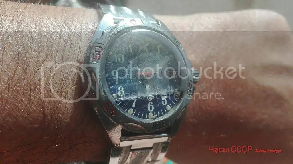

...era sólo para batallas terrestres. ::grr:::pardon:
Hummm creo que he llevado demasiado lejos lo del submarino del dial :D
Seguramente la "toma de agua" está en la corona, que ni es la que corresponde al modelo ni comprobé si tenía gomita.

Compañero Marcos, tengo entendido que los Komandirskies si bien no son Amphibias, sí gozan de cierta impermeabilidad y alguno incluso hasta los 100m. Por supuesto, necesito tu confirmación; ya me dirás 😉.

Hola compañero, según tengo entendido por lo que leí hace ya tiempo en el foro Watchuseek los Komandirskies aguantan solo 2 atmósferas frente a las 20 de los Amphibia y según dicen en el foro, en los manuales de los Komandirskie se especifica que se puede utilizar para nadar pero no para bucear, saludos.
Jeje no, no sigue funcionando pese a lo legendario de su resistencia.
Este va a exigir desmontaje total, limpieza y lubricación. Lo he tenido varios días abierto por completo pero aún no he podido ponerme en serio con él.

Un maestro de relojes rusos me comenta que аgua entra muy fácil , pero no sale nunca , caja esta impermeabilizada en dirección dentro a fuera ;-)

Efectivamente, según la web de Meranom son 20M (2 bar).
los 100m son los Komandiskie nuevos, con cajas y biseles de acero
los clasicos ni de coña, son relojes "terrestres""

hola, buenas tardes, así me paso con un komandariskie, me fui a bañar a acapulco, no cerré bien la corona y, chapuzón, se lleno hasta la mitad del dial de agua, igualito, lo abrí en una "operación exprés" y, obvio le saque el agua y, de plano, lo enjuague con agua dulce y, pese a todo pronostico, funciono, claro esta que al llegar a casa, limpieza total con el relojero. Al menos, esa fue mi experiencia. Gracias y saludos.

Pero es que si te dejas la corona abierta da igual el modelo y los metros que tenga de estanqueidad...

Y por cosas como esta siempre es recomendable usar gomita (en la corona)
