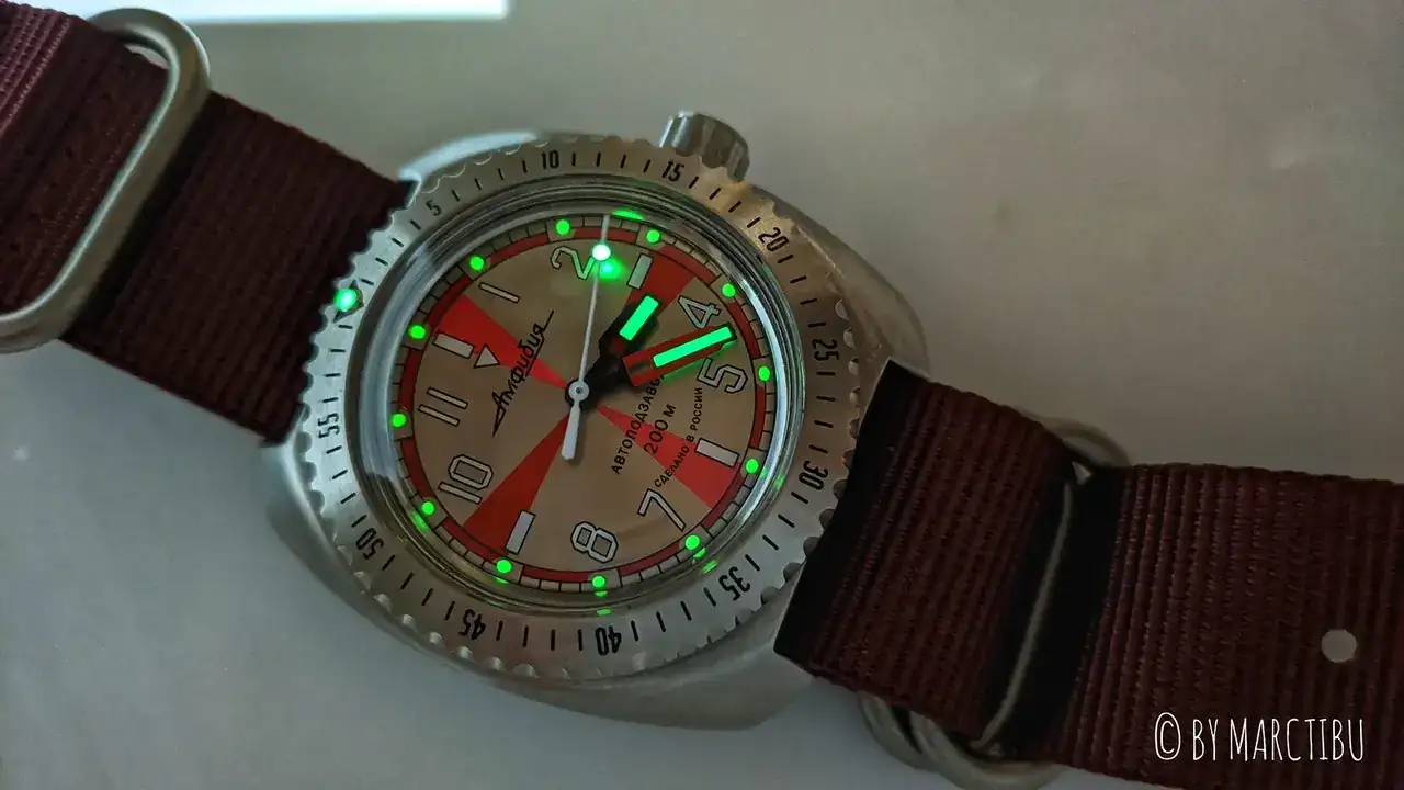

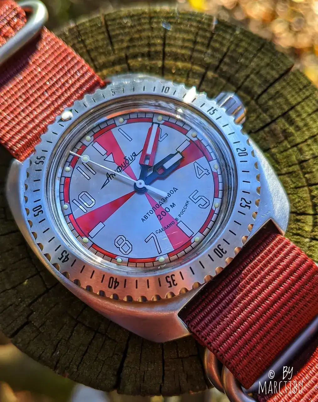

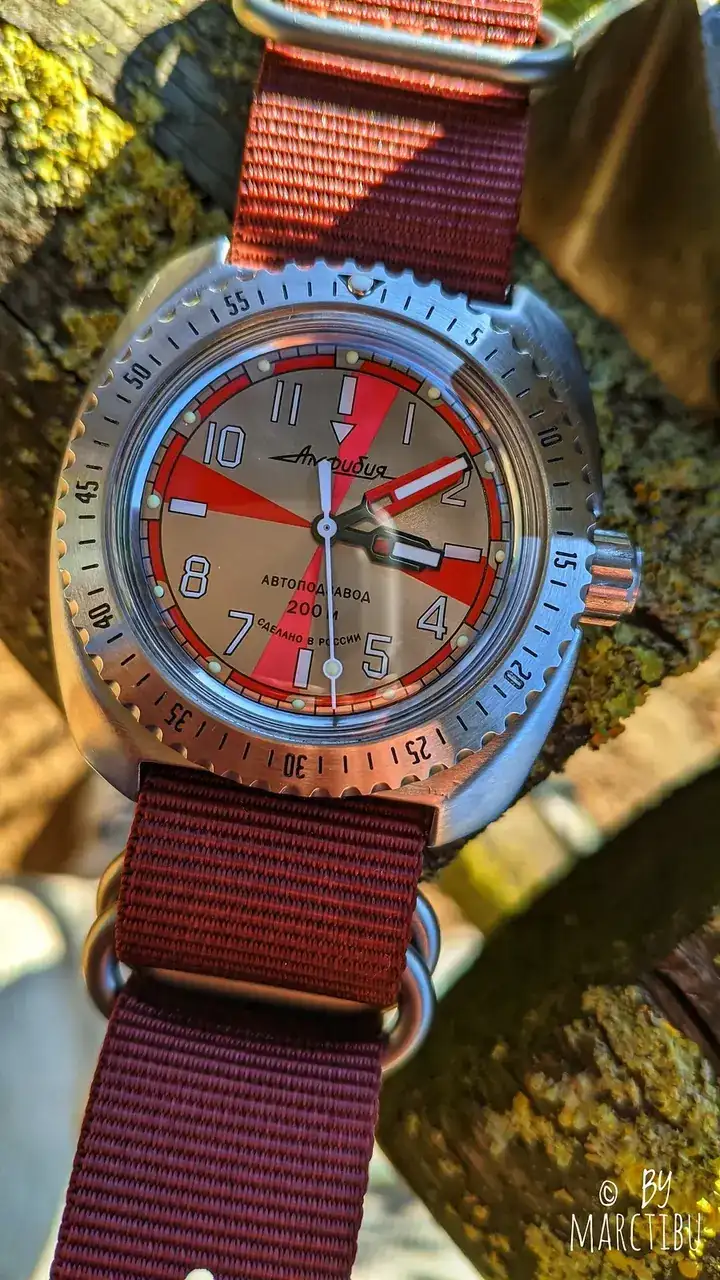

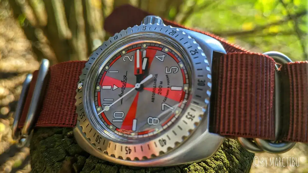

Buenas tardes de nuevo compañeros, procedente de un donante para mis modificaciones, he utilizado un dial Radio room para mi último mod
IMG_20201212_151410-01 by Marcos, en Flickr
al que le he colocado unas agujas horaria y minutera de Bandukh y una segundera de Farinov, todo ello amenizado con el famoso bisel de komandirskie.
IMG_20201212_151613-01 by Marcos, en Flickr
IMG_20201212_151544-01 by Marcos, en Flickr
IMG_20201212_151319-01 by Marcos, en Flickr
La caja utilizada es una 710 que junto a las 150 son las que mas me gustan a la que he colocado una corona estriada de Komandirskie y para vestirlo esta vez he utilizado una Zulú color burdeos
Para terminar una muestra del lumen
IMG_20201212_152227-01 by Marcos, en Flickr
Espectacular te ha quedado, si señor, y eso que era en parte con lo que te restaba de otras operaciones!!!
Coincido en la caja 710, para mí la mejor de largo.
Sent from my M2004J19C using Tapatalk
Como molan los RRO, te ha quedado muy requete-bien Marcos :clap:
Preciosaco. Me encantan los Rro.
Ha quedado precioso. Enhorabuena y gracias por compartirlo.
Fue mi primer dial y también lo trasplanté a una 710 jajaja
Te ha quedado muy guapo Marcos! Me gusta el resultado.
