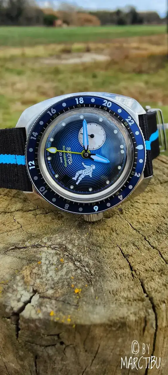

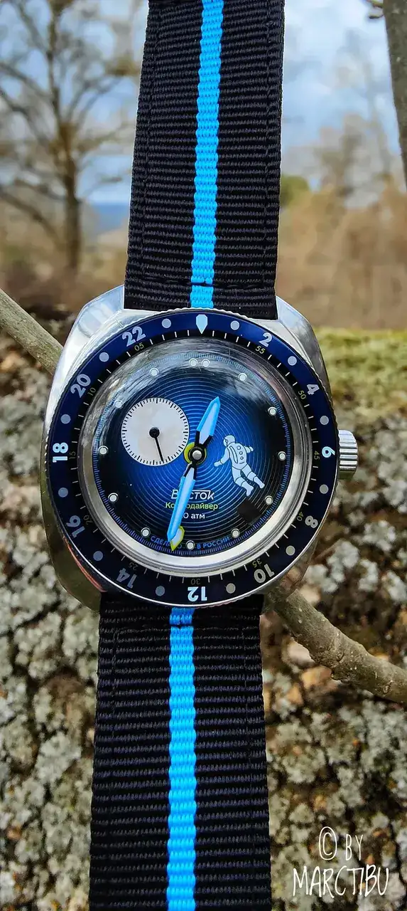

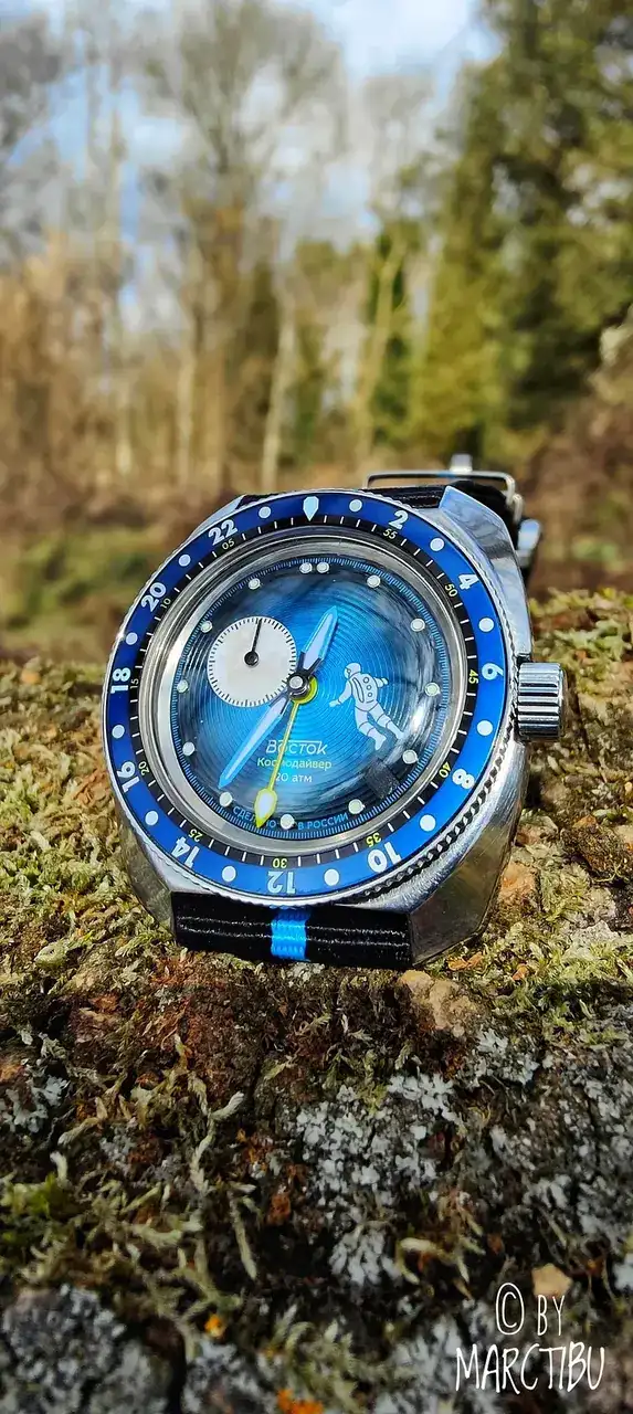

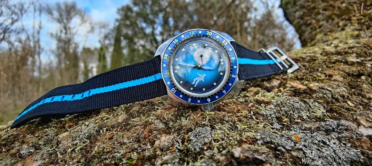

Buenas tardes compañeros, tras haberme ilusionado durante el año 2020 con el frustrado proyecto llamado Cosmodiver he podido finalmente montar me una unidad.
2020-05-07_06-46-14 by Marcos, en Flickr
IMG20220213123417-01 by Marcos, en Flickr
Como enseguida comprobaréis mi unidad no es exactamente igual al diseñado originalmente aunque las piezas para su montaje si, lo son.
Como algunos de vosotros seguisteis, como yo, el frustrado proyecto desde el principio, sabréis que Meranom puso a la venta las piezas que se iban a utilizar para su montaje final en un movimiento 2426.02 y caja 710.
Después de muy poco tiempo todas las piezas puestas a la venta se acabaron, y es que ¡¡éramos muchos los que el modelo nos había encantado!!.
Y claro, después vino la avalancha de compras de relojes con ese preciado movimiento, el 2426.02 con el problema añadido que ese movimiento lo montan muy pocos modelos.
Al poco tiempo, quizás incluso mas rápido, todos los relojes con dicho movimiento se agotaron y algunos de nosotros nos hemos quedado con las ganas de poder montarnos nuestro Luna Dude.
La cosa no pinta bien para poder conseguir uno al menos a corto plazo, pero la cosa no está perdida del todo.
Enseguida en las redes sociales se empezó a especular con que movimiento mas, aunque hubiera que hacerle algunas modificaciones serviria para nuestras huérfanas "Luna Dude Parts".

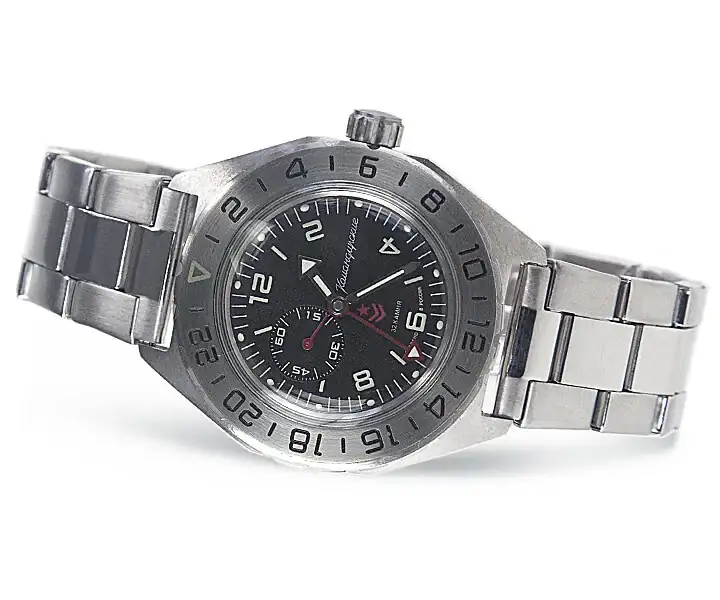

Pues bien, resulta que el modelo de Komandirskie 650539 es compatible con nuestro Cosmodiver aunque monta un movimiento 2426.12 al que hay que hacerle algunos retoques.
539_720_600_png_5_100 by Marcos, en Flickr
Las modificaciones que hay que hacer son montarle un disco fechador compatible con una ventana entre las 4 y las 5 y cortar un trozo de aguja minutera genérica para después pegarla bajo la minutera Scuba Dude.
De esta manera esta quedará bien sujeta al cañón.
Las modificaciones que hay que hacer es montarle un disco fechador compatible con una ventana entre las 4 y las 5, cortar un trozo de aguja minutera genérica y pegarla bajo la minutera Scuba Dude para que quede bien sujeta al cañón.
En mi caso a falta de disco fechador, lo he tenido que disimular como he podido.

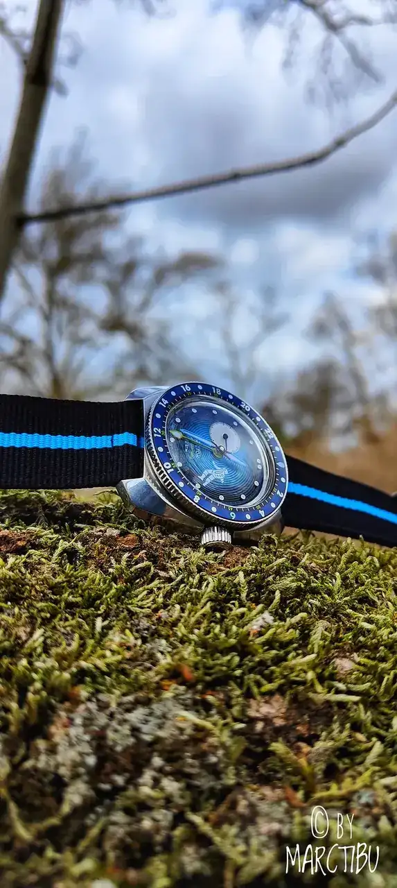

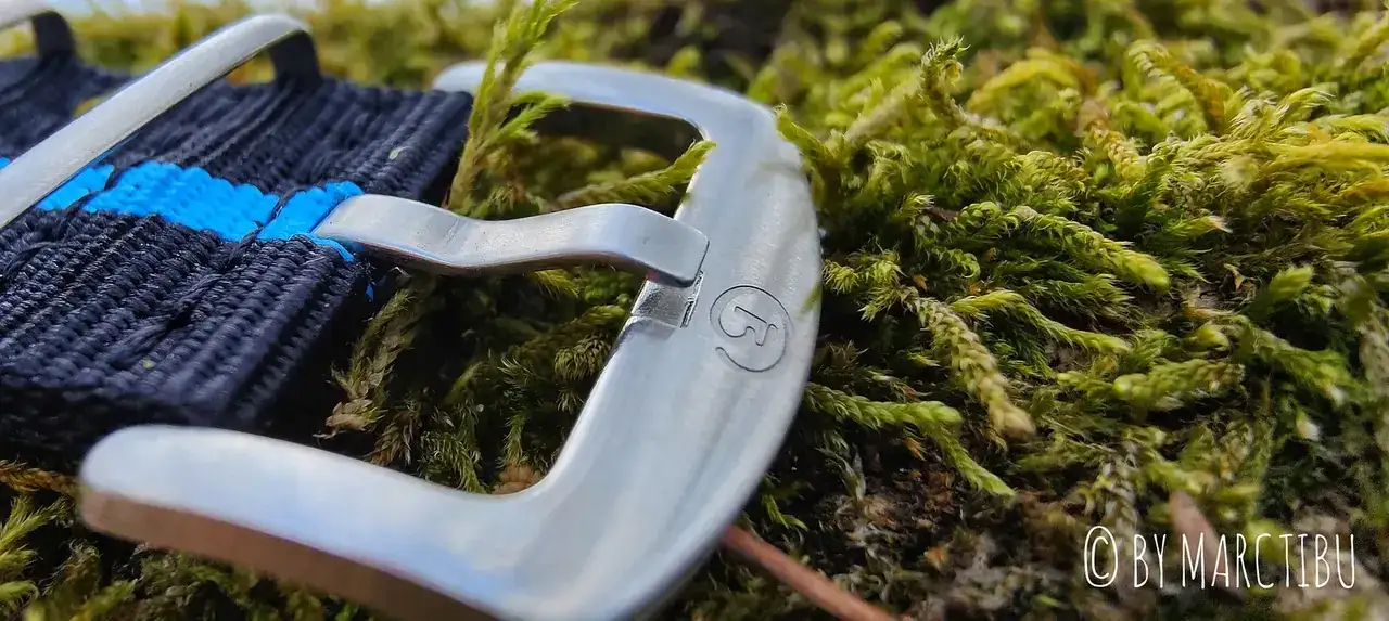

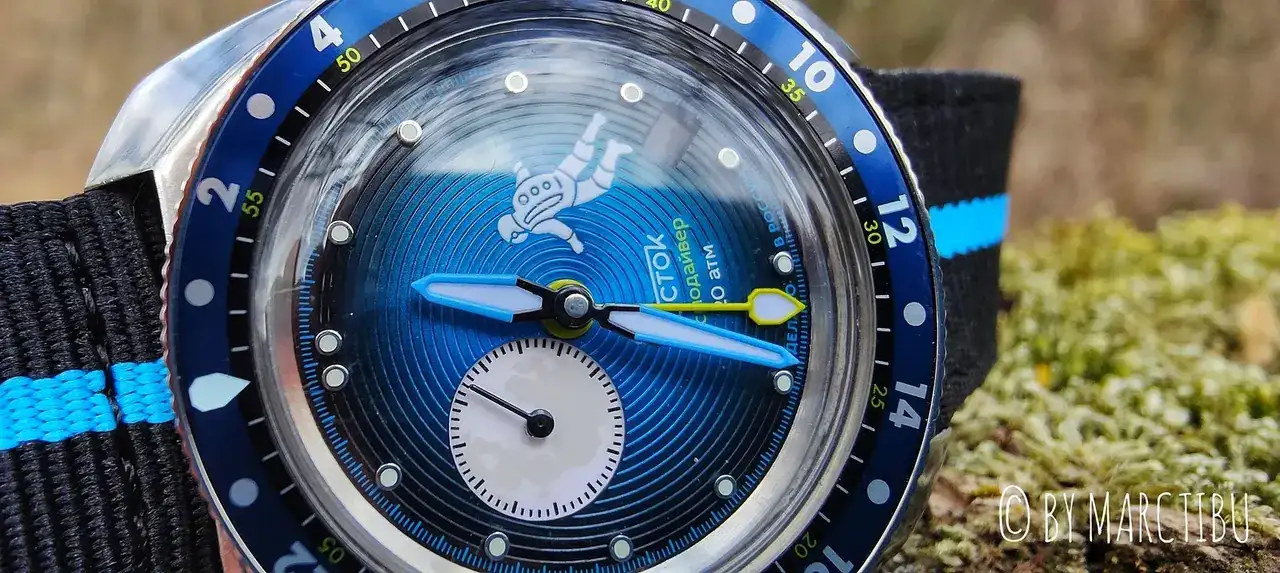

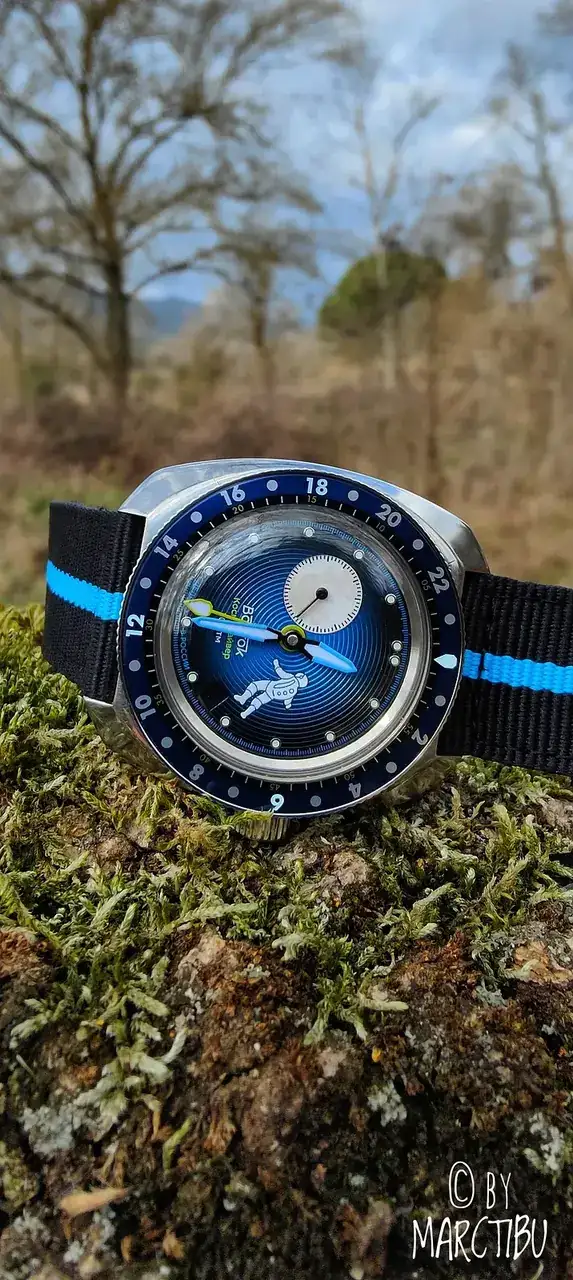

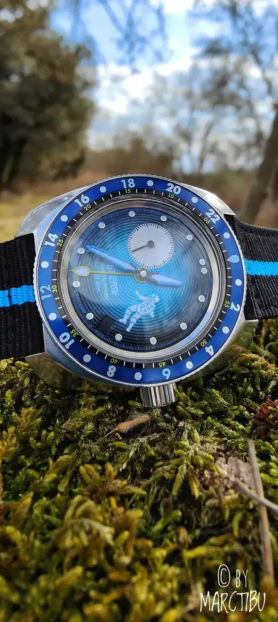

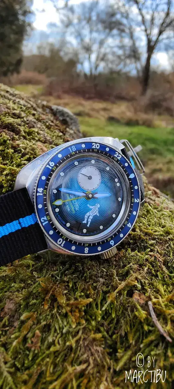

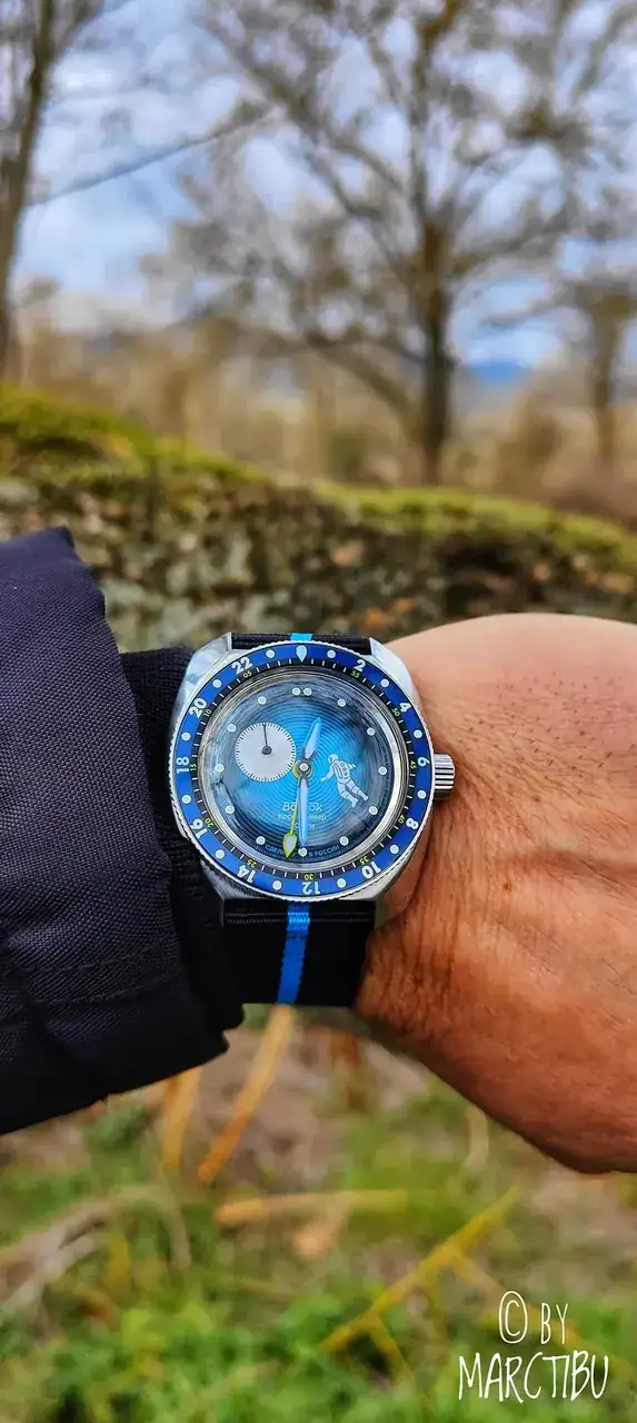

Vamos entonces con mas imágenes del Космодайвер.
IMG20220213123601-01 by Marcos, en Flickr
IMG20220213123628-01 by Marcos, en Flickr
IMG20220213123638-01 by Marcos, en Flickr
IMG20220213123216-01 by Marcos, en Flickr
IMG20220213123507-01 by Marcos, en Flickr
IMG20220213123802-01 by Marcos, en Flickr
IMG20220213124630-01 by Marcos, en Flickr
IMG20220213123328-01 by Marcos, en Flickr
IMG20220213123123-01 by Marcos, en Flickr
IMG20220213123100-01 by Marcos, en Flickr

No te preocupes que tarde o temprano Chistopol producirá más movimientos. Yo cuando pedí la esfera y agujas a Meranom compré también un Neptune GMT porque se veía venir, había mucho barrunto en los grupos de Facebook.
De todas formas puedes pedir un fechador blanco si modificas el movimiento. A mí me gusta cómo queda.

Vaya resultado más original Marcos👏🏻
Desde luego algo único !

Aunque el Cosmodiver nunca ha sido santo de mi devoción, tengo que decir que te ha quedado muy bien.
Reacciones: BRUICHLADICH y marctibu
Si le hubiesen hecho unas fotos como esas a un prototipo en su momento sí que me lo habria comprado 😉
Pues lo mismo pienso yo... Marcos, una PASADA!
Ahora se me antoja 😋....

Que maravilla Marcos. Me encanta

Una pasada. Felicidades! Y vaya logro de adaptación que has conseguido. Te ha quedado precioso, y con esos macros "by marctibu" aún más. Yo a la espera de donante o de maquinaria, y visto lo visto, para largo va...

Pero no he entendido muy bien como has tapado la ventana de la fecha. Simplemente le has puesto un trozo de disco fechador pegado verdad?
