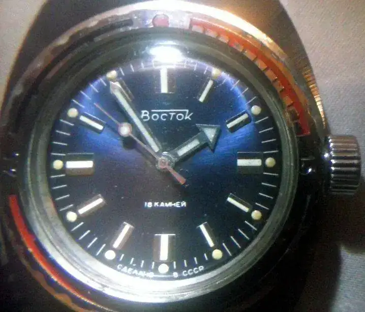

Dentro de lo delicado que es atreverse con relojes, me atreví con el lumen de unas manecillas. Con limpiezas y cosas así, todavía me falta mucho y solo he destrozado a los pobres pacientes voluntarios.
El reloj tenía el lumen tan manchado que en su día se lo retiré. Estaba así.

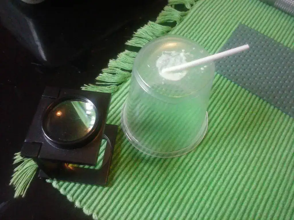

Con mucho cuidado, tras algún error y volver a empezar, he conseguido dejar un lumen decente, aunque creo que demasiado verde, el original igual era más blanco, aunque ahora es un amarillo parduzco. Aquí mis sencillos instrumentos.
Mi receta: polvos luminiciscentes más barniz para maquetas. Queda una buena pasta y no fue complicada de retirar cuando lo necesité tras un primer intento fallido.
Aunque no es muy potente (no he querido usar superluminova) destaca mucho del original de la esfera, brilla más. Pero bueno, eso ya pasa con el lumen de relojes antiguos, a veces manecillas y esfera no envejecen parejos.
Hay que vencer la tentación de poner mucha pasta. Las agujas no pueden quedar con una gota, sino con una película, lo justo para llenar los huecos. Mejor quedarse corto y, si hace falta, ya se darán capas. Yo le di dos. Seca rápido y no hay que esperar mucho. Las agujas secando en la goma.

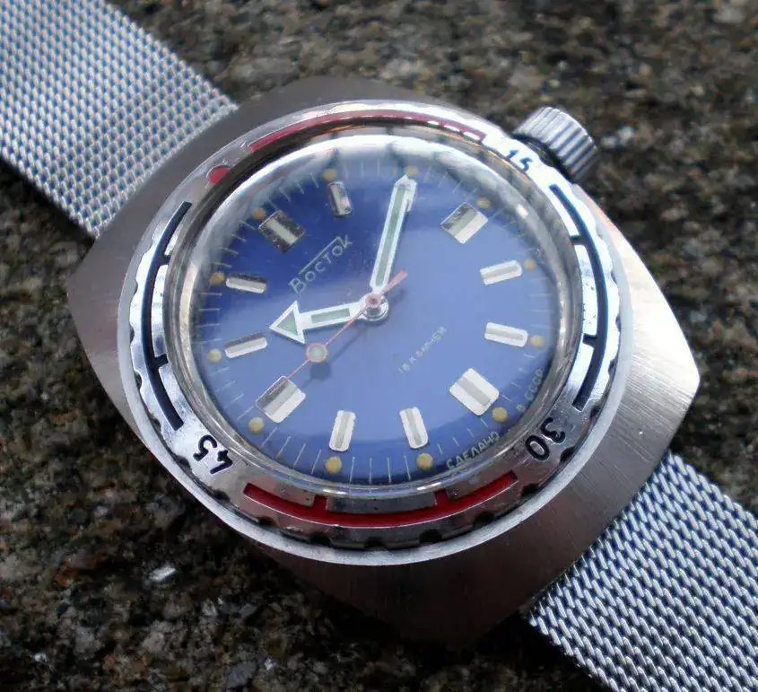

Estoy contento con la restauración. Perdonad las horribles fotos, los defectos que resaltan en la esfera a causa de la luz lateral no son suciedad, son daños de la edad. No se ven tanto normalmente. Ya está mi Amphibia totalmente restaurado y luciendo como en el catálogo. :Cheers:

Qué caray, si lo vemos como una de esas restauraciones de cuadros que no intentan pasar desapercibidas, sino denotar lo que ha sido retocado, ya me quedo contento. 😉
Te ha quedado muy bien. Quizás un color más parecido al de los puntos de lumen le daría más autenticidad pero eso para la próxima.
Lo perfecto sería disponer de varios polvos y tonalidades para poder jugar con los colores. Desde luego, me gusta más que cuando estaban las manecillas peladas.

Pues a mi entender, te ha quedado muy bien. Buen trabajo
En la agujas grandes, se ve como hundida la pintura, o es mi impresión en la última foto...
y se nota apenas más delgada en el centro de la ventana aplicada.
Como detalle te diría de colocarlas boca abajo (capaz que lo hiciste así),
e ir llenando a medida que se seca, siempre quitando el exceso, claro.
De todas formas, quedó muy bien.
Los diferentes tonos de luminoso, y combinados, como dijo joler, (ya en 5000 !)
te pueden llegar a dar un color más cercano al original.

También salen muy verdes en esa foto. Tienen un color algo distinto, pero no dan tanto el cante como parece según la foto.
En realidad, mi única queja ahora mismo, teniendo en cuenta que buscaba ser discreto en la restauración, es lo fuerte que quedó la luminiscencia. Aunque compré un polvo genérico e hice la capa muy fina, no es que sea un Seiko, pero ya solo con cierta sombra empiezan a destacar las manecillas.
Cualquier elemento que uses para cambiarles, el color
o sea puede ser incluso un color más claro (para ir llevándolo al tono de los índices),
va a quitarle capacidad luminosa, porque ese pigmento agregado no es luminoso.
Tal vez así podés bajarle tanta luminosidad al compuesto.
Se puede hacer pruebas y comparar.

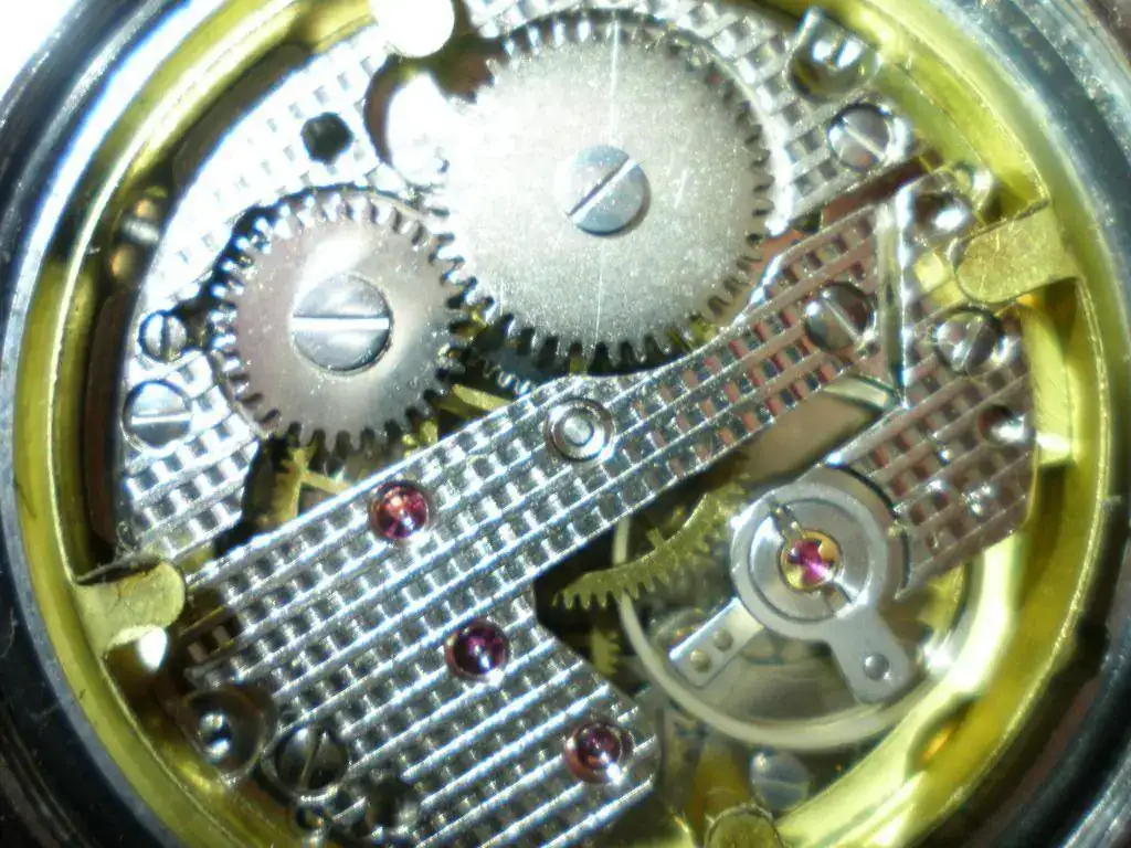

Hola otra vez, Álvaro. Ya me ha llegado, pero no he podido abrir el reloj, tiene una de esas traseras poligonales para las que no dispongo de herramienta. Pero haciendo mis investigaciones he podido saber el calibre, común en la marca Pallas. Es un Cupillard 233-66 (FE 233-66), que por cierto también trabajó la casa española Thermidor, de la que tengo otro humilde diver.

Pues al final conseguí abrirlo con el sistema de usar algo de goma. Está impoluto. Las foto es malísima, pero es el Cupillard 233-66 (FE 233-66).
La foto está bastante bien,
se aprecia con claridad el movimiento.
Bueno, lo dicho,
con las guías básicas de desarme etc, que te pasé antes,
no creo que tengas problemas en hacerle un service.
