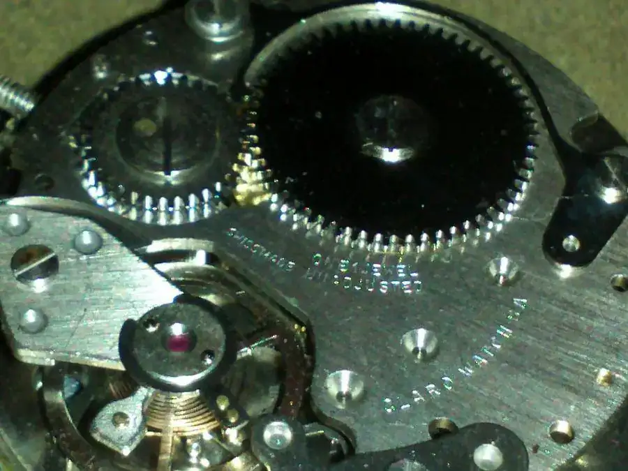

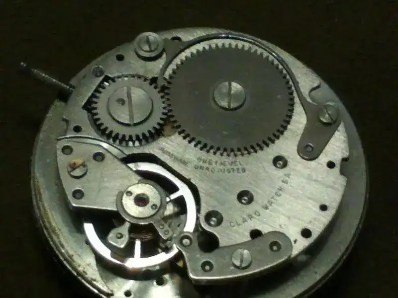

Hola a todos soy novato en esto y quiero aprender a desmontar una maquinaria engrasarla y volverla a montar y ajustar, en fin tenia un reloj de mi padre por un cajon sin armis y he pensado que seria ideal para esto ya que el reloj es suizo pero la marca no la habia oido nunca es "LEDA" en fin tenia la tapa roscada sin corona pero si con tija y ya lo tengo abierto, he visto que es mecanico es decir de cuerda por lo que he dicho vamos a ver como funciona la maquinaria y nada no se ha movido el segundero ni el volante, que puede ser ayudaaaa.
En fin me gustaria saber como quitar la tija y como es el proceso de desmontaje aceitado y volver a montar y ajustar si hay algun link o video donde se vea o se explique bien.
Tambien si me echais una mano con el calibre y me decis que calibre es mas que todo por curiosidad creo que sera un calibre sencillo pero por si acaso.
Os paso una foto del susodicho calibre haber que os parece y sabeis cual es.. 1.webp2.webp
Holas, parece ser un BFG (Baumgartner) 866.
Un movimineto económico de la década del '40, con escape a clavija.

La tige, la sueltas desatornillando un par de vueltas de este tornillo, (tornillo de tirette),
y ya la puedes retirar , PERO antes hay que liberar la cuerda muy muy de a poco.
Para ello debes sostener la tige desde la corona, liberar el crique (en forma de semicírculo, alrededor de la rochete),
y soltarla muy despacio, es hará que no se agrande el centro del muelle real, al soltarse todo de golpe.

Es un BFG 866.
Es un calibre sencillo con escape de espigas, pero has de tener especial cuidado al sacar el volante porque suele trabarse con el áncora y se deforma la espiral.
La tija sale como en todos los demás.

Muchas gracias Gilipo mañana me liare, haber si no me da problemas y lo desmonto y aprendo con este calibre.
Lo que no funcione que puede ser.... lo vere cuando lo desmonte???

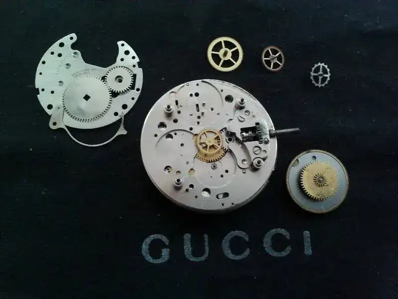

En fin lo dicho despues de desmontar el calibre, debi hacer una serie de fotos o apuntes para asi localizar la ubicacion de las piezas para que asi al montarlo fuera facil, pero como esto es un vicio lo empeze a desmontar y lo vi tan facil que pense que no me costaria montarlo de nuevo.
El problema es que me he quedado atascado no se por donde seguir con las tres piezas mas importantes como son el rueda de escape y dos mas doradas que me parece son minutos y segundos.
Haber si me podeis ayudar....
Aqui paso una foto de como estoy, la triple rueda de abajo a la derecha va en el hueco donde se ve un piñon o rueda dorada:

Mixe, el desperfecto pueden ser varias cosas,
la primera es mugre y aceites viejos.
Luego, si no es esto, pueden ser muchas cosas.
