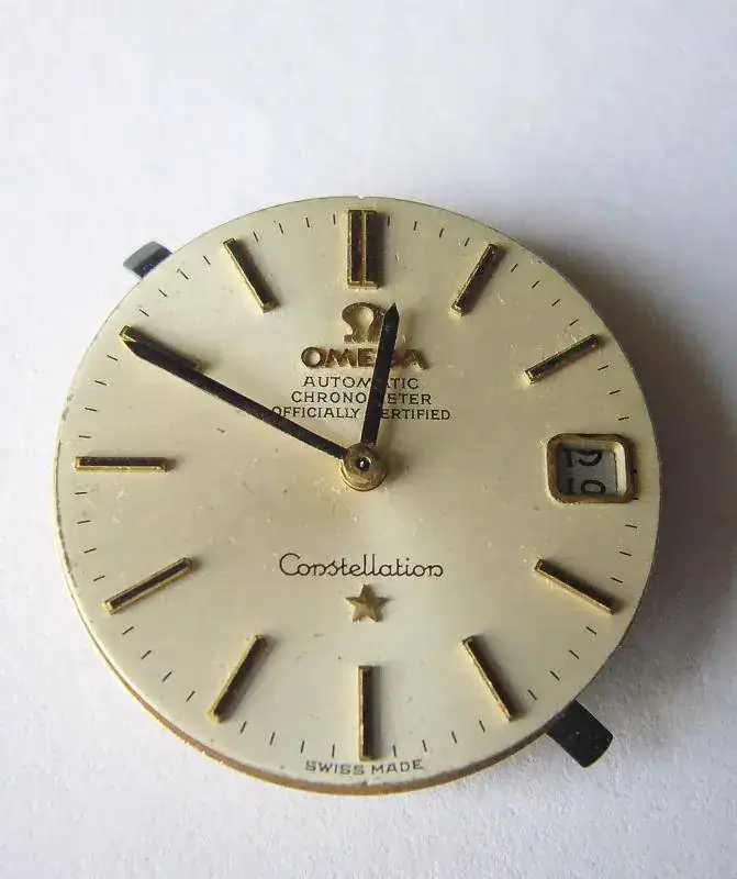

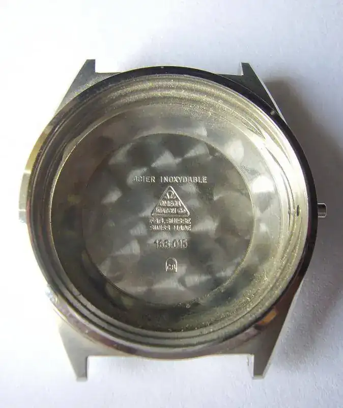

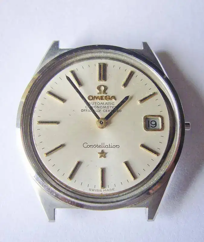

Como digo Omega, 564 Constellation chronometer con la esfera original y en buen estado. A falta de segundero, tija y corona pero funcionando. Y yo que tengo en casa una caja para "eso" ......... no más visita, corriendo para casa. También tengo tija que ya está puesta y corona aunque no del modelo. Pero al llegar a casa, la caja que la compré nueva en su bolsita de donde no había salido, la caja, digo, es monobloc. Por lo que necesitaré tija partida y los elementos de sujección de máquina a caja, que ni sé cuales son.
Sin más rollo os dejo verla/os, que la imagen es guapa

Tengo entendido que, en una caja monobloc, el movimiento se sujeta como en una especie de rosca; se mete en la caja, se da un cuarto de vuelta y queda encajada.... Así lo hice en mi Dynamic. Pero no me hagas mucho caso, no sé si siempre es así... En esa caja veo los mismos rebajes que en el mío.
Así a lo tonto, pedazo de Constellation te has montado. Un gustazo.

Buen día amigo Casiná; las tiges equivalentes son El Omega 563 y 565. El seg/central es especial. Lleva un tubito muy pequeño
que apenas se ve.
Sobre esa máquina que no la compra porque este Sr. no quiere rebajar el precio del cual no lo sabemos...trate de revisrlo bién porque estos 3 calibres que le nombré tienen sus puntos débiles en las complicasiones del salto rápido. Trate de mover las agujas hasta que salte el calendario y hagaló varias veces así comprobará lo que le estoy diciendo.

Estupenda compra [emoji122] [emoji122] [emoji122] La esfera preciosa y la caja monocoque tambien, se hicieron pocas para los constellation.....lo que les hace escasos.
