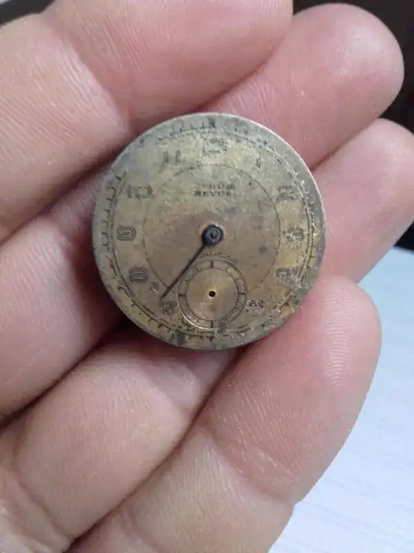

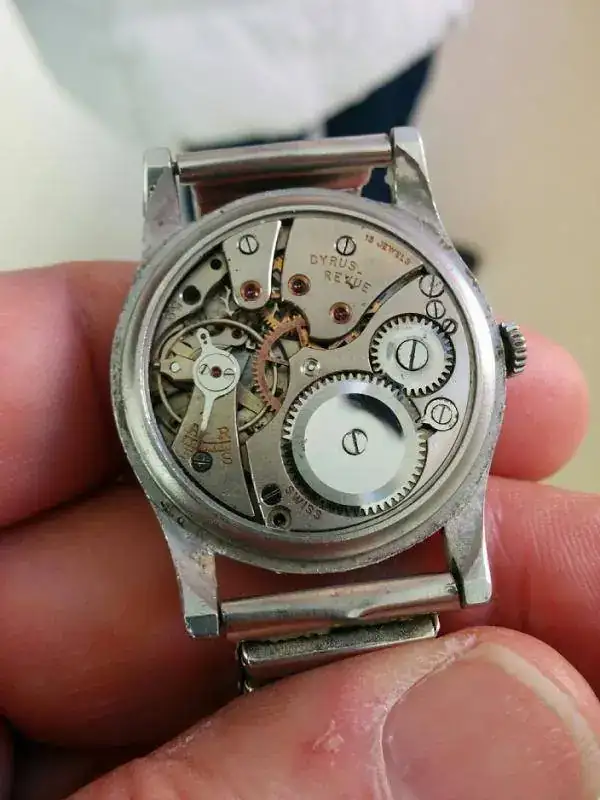

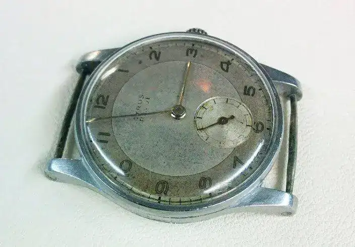

En un puesto un poco más adelante, me llamó la atención un reloj con caja de acero que estaba en el suelo y por casi nada me lo llevé. Se trataba de un Cyrus Revue
con calibre 59
Fig. 1
Fig. 2

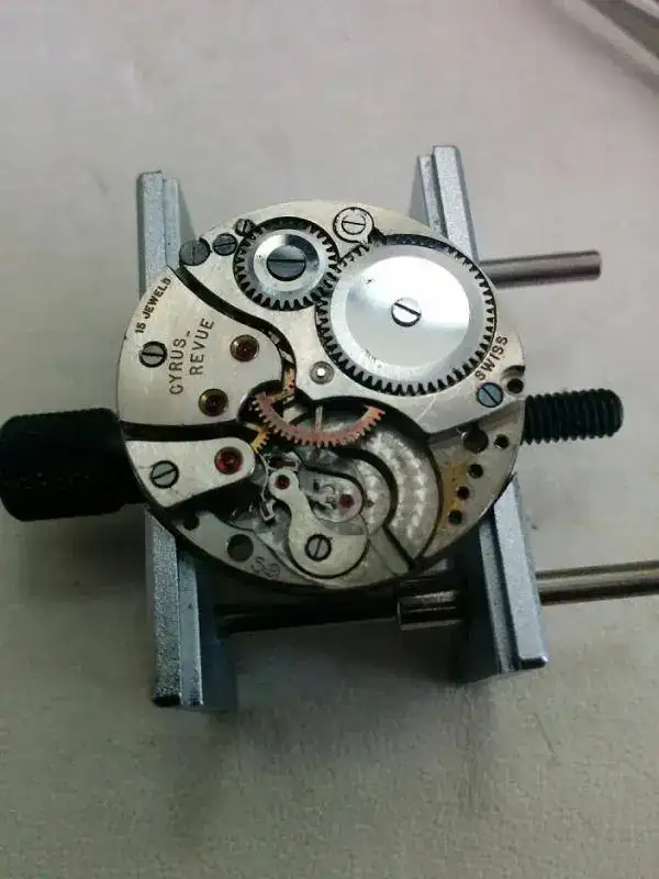

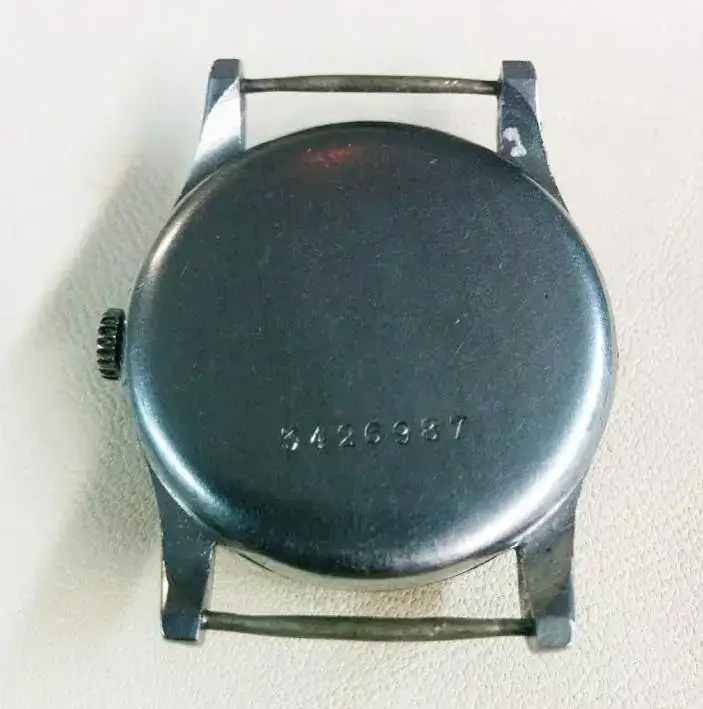

Tras comprobar que el reloj tenía el eje roto, me lo metí al bolsillo y volvimos para el hospital, una vez terminadas las visitas, me puse a buscar un donante que encontré sin problemas, muy feucho él pero con el eje intacto y a un precio razonable.
De vuelta a Irún nos pusimos a ello, la esfera muestra el paso de los años pero me gusta

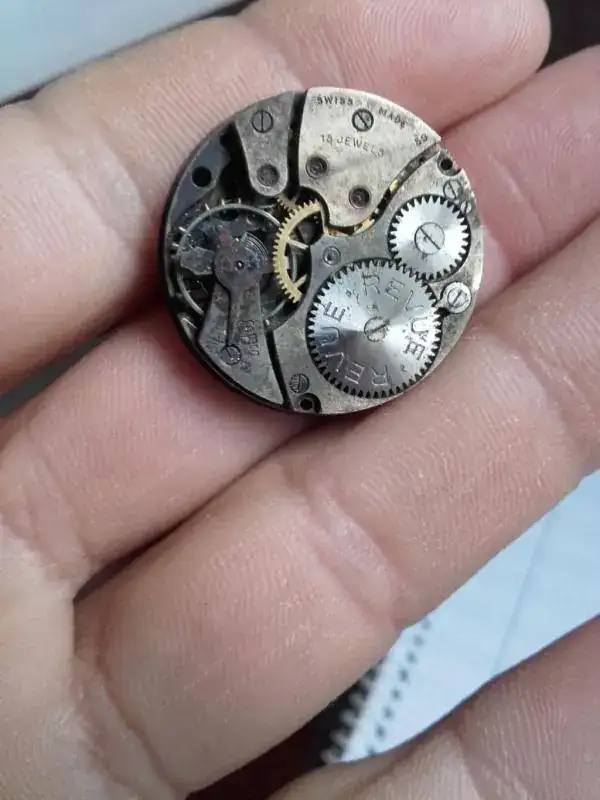

Del calibre me he dado cuenta que apenas saqué fotos, es un calibre muy cuidado con solo un par de cosas que me llamaron la atención, el puente del ancora que tiene una construcción muy solida
y el tiret con su muelle que es un poco particular ya que el tetón va en el muelle mirando hacía abajo en lugar de estar en el tiret como en la mayoría de los que he visto

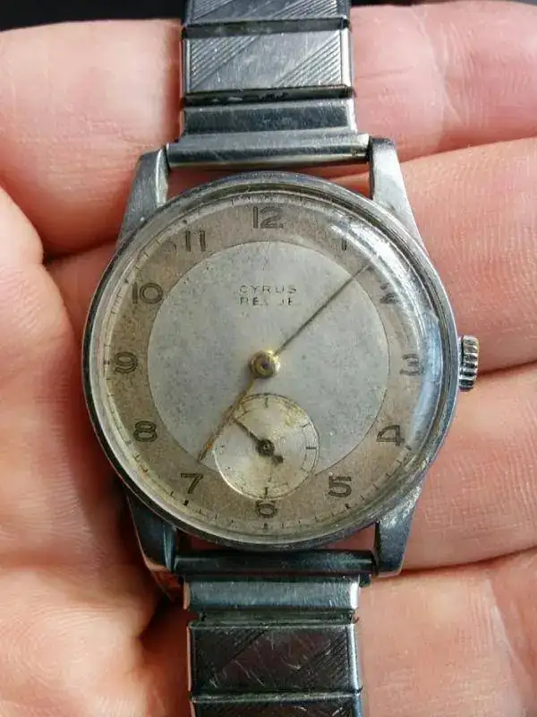

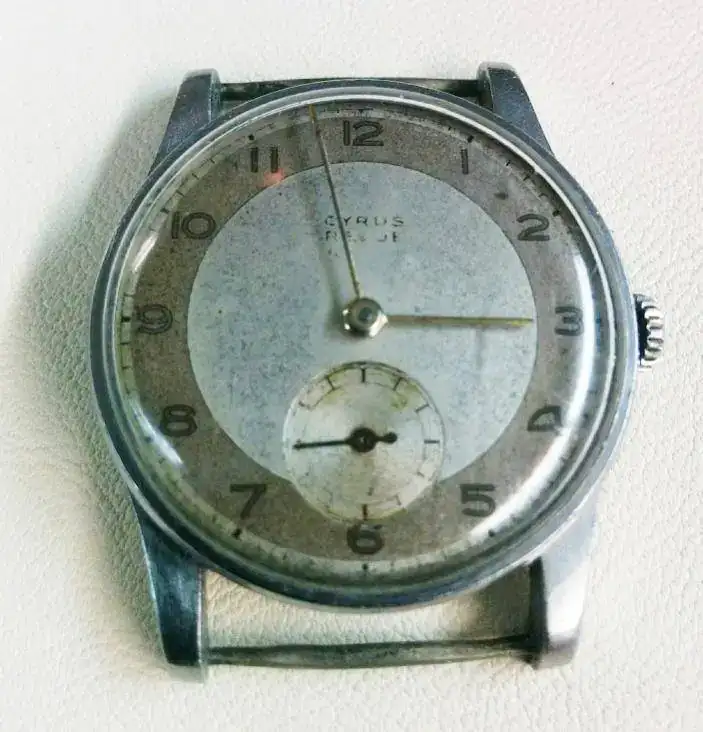

A final tras el cambio de volante, de la espiral que estaba un poco tocada, de un lijado y pulido de plexi y de una limpieza de la caja el reloj ha quedado así
Y al ver las fotos me he dado cuenta que me ha quedado un poco de pasta de pulir en una de las asas :D
Ahora ya solo falta buscarle una correa de asa fija :bye:

Sí, el donante está muy feo incluso por la otra cara :D pero era el único que he encontrado, a buen precio ya que este calibre no es común y además lo ha usado Vertex en relojes militares y eso siempre sube el pan.
El vendedor indicaba que el eje estaba bien y así era, sin embargo tuve que hacerle una buena limpieza y cambiarle la espiral por la del mío ya que tenía algunas vueltas que se tocaban. No me tomé el trabajo pero creo que con una buena limpieza el donante habría echado a andar.
