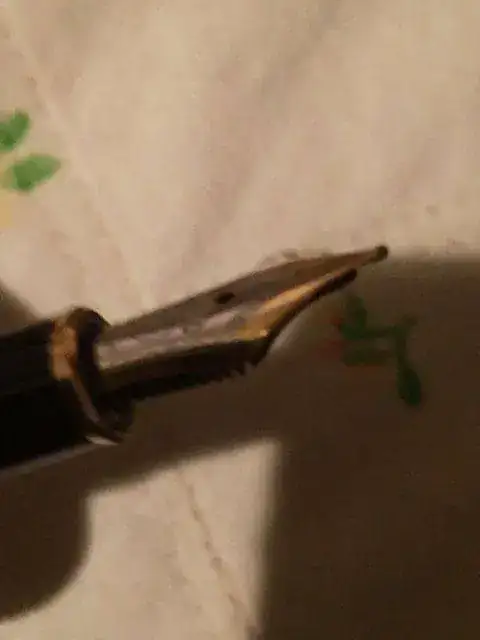

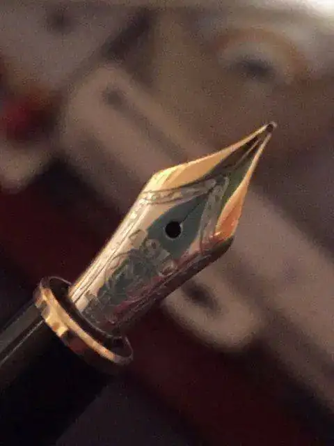

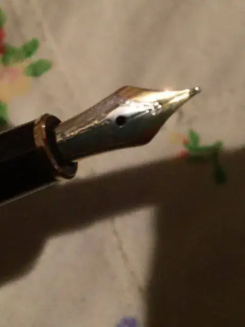

A ver, que he hecho unas fotos al plumin y creo que no está bien, parece doblado en la punta, no?

Pero no está el plumin doblado? Me da la impresión de que sí, por lo que no es un tema de limpieza creo

Desde mi ojo poco profesional, no veo que los gavilanes estén torcidos… Yo le daría duro a la limpieza, una buena limpieza a fondo y durante varias horas y/o días (nada de un ratito) y si el problema persiste, mirar el alimentador.
