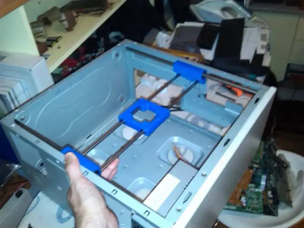

esto va a llevar un tiempo... tras imprimir las primeras piezas uno se da cuenta de detalles que dificultan el montaje en la caja, sobre todo teniendo en cuenta que es necesario prever los alojamientos para los mecanismos de deslizamiento, así como las cadenetas de protección de los cables. Lo bueno de la impresión 3D es que le das al botón y te vas, por lo que repetir piezas no supone desperdiciar un montón de horas de mecanizado. IMG_20150827_205841.webp. He decidido reubicar la fuente de alimentación a una posición más baja para permitir el paso del eje y sobre ella, facilitando así el montaje.

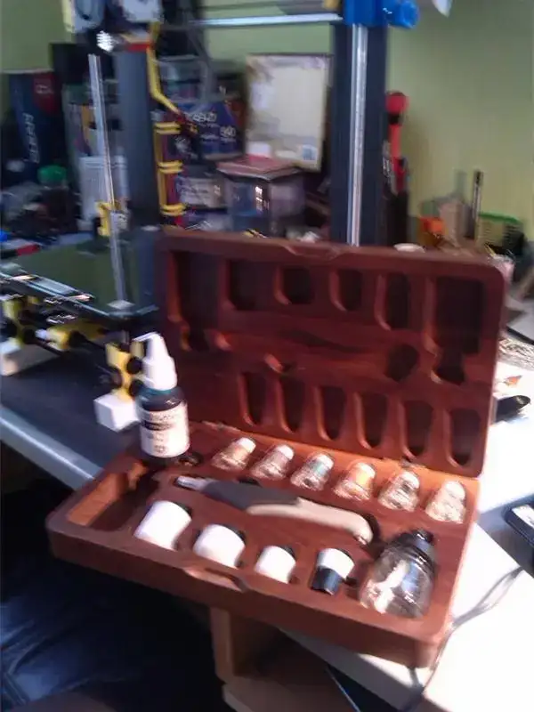

Una foto del aerógrafo y la pintura que empleé para pintar la esfera IMG_20150828_102323.webp y que serán (al menos el aerógrafo) los que emplpearé para pintar la caja, seguramente el interior irá en el mismo negro para evitar en lo posible los reflejos.

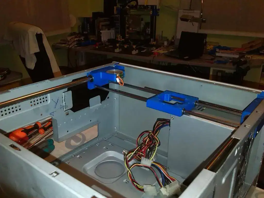

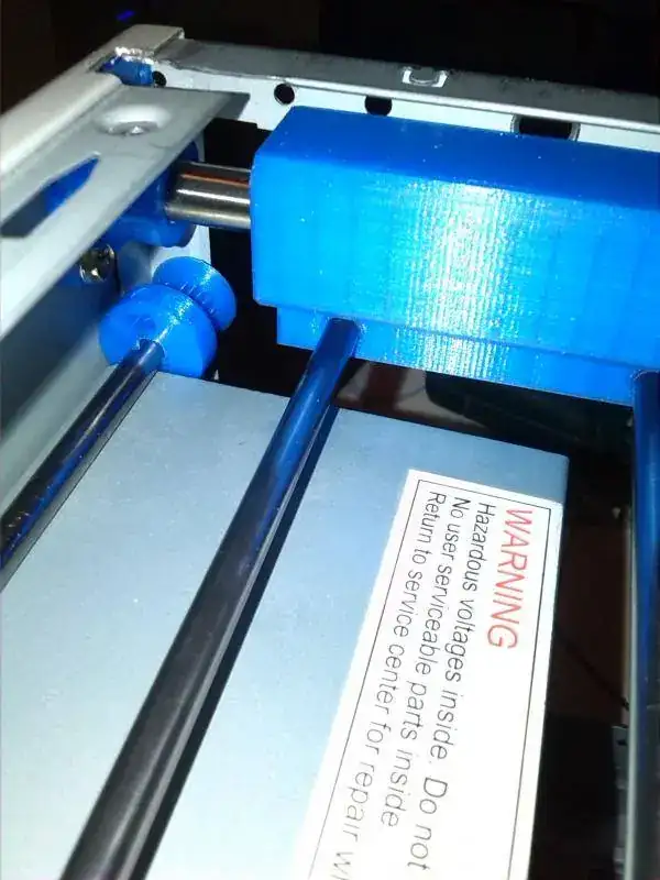

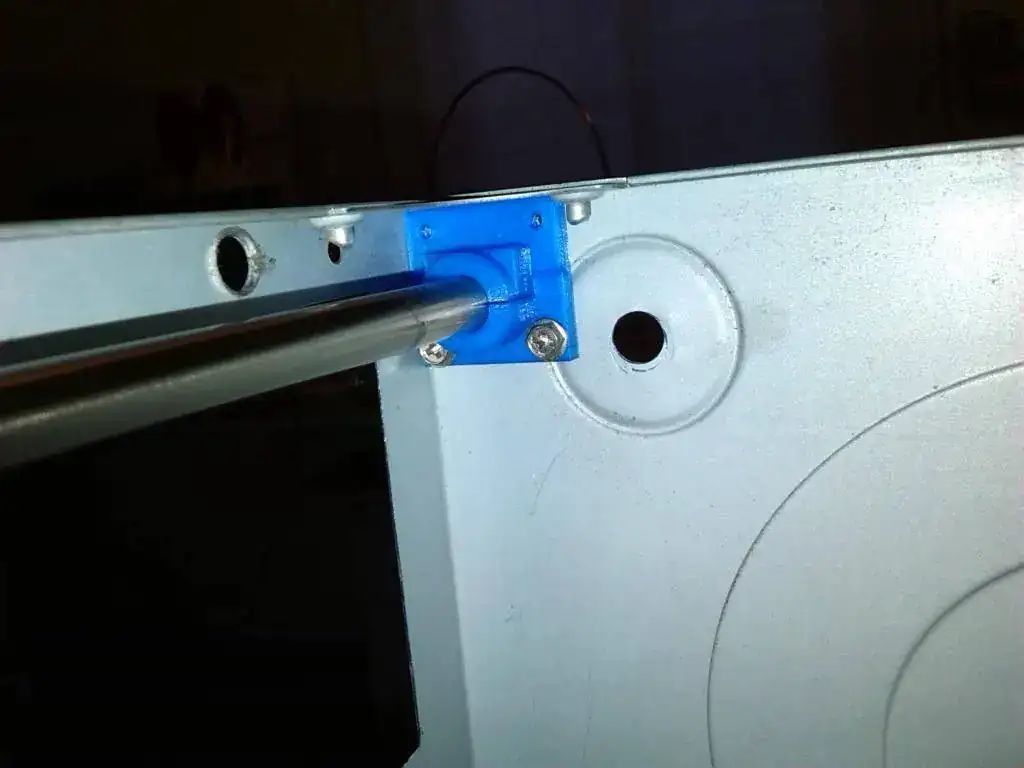

Soportes definitivos de las barras del eje Y IMG_20150901_205559.webp IMG_20150901_205620.webp así ya se pueden medir las distancias "in situ" para ajustar al máximo el aprovechamiento de la caja y posicionar definitivamente la fuente de alimentación IMG_20150901_205637.webp.

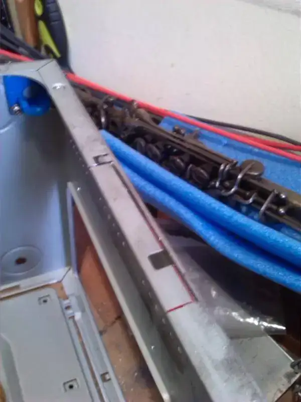

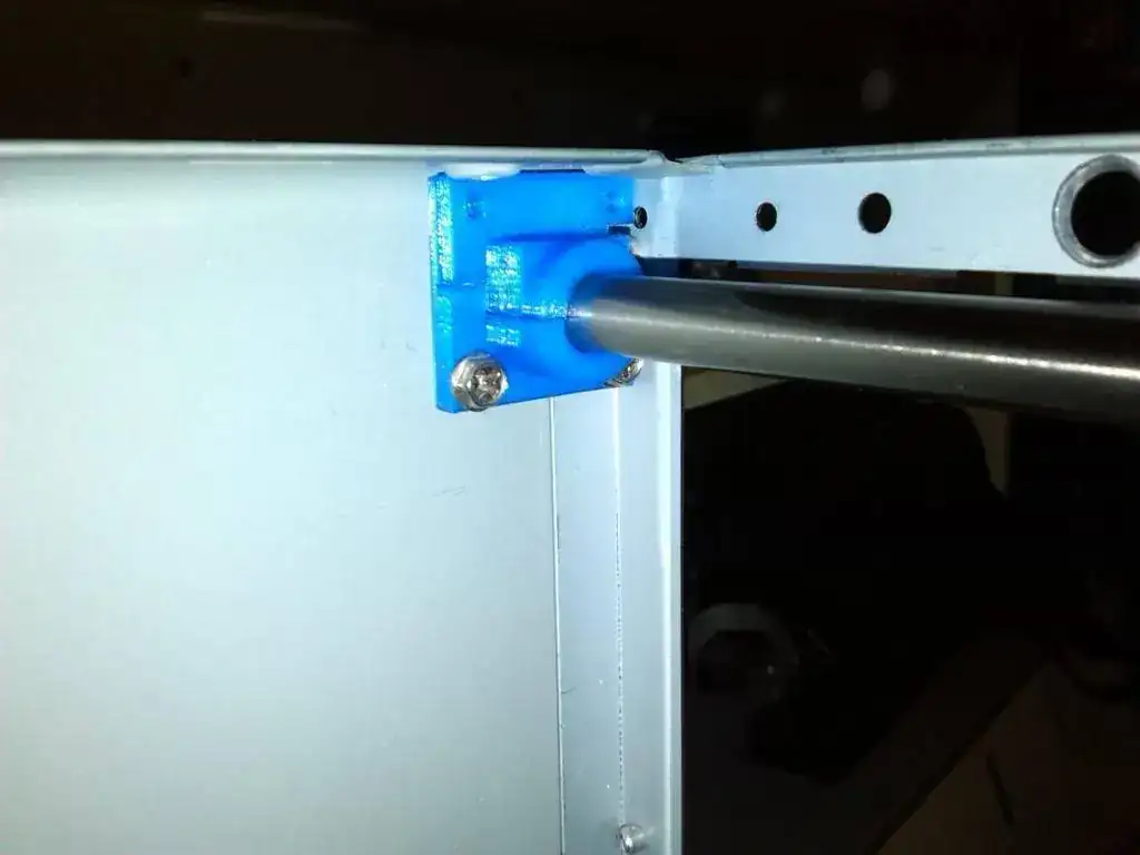

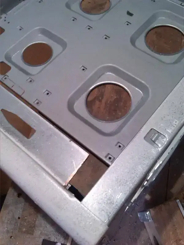

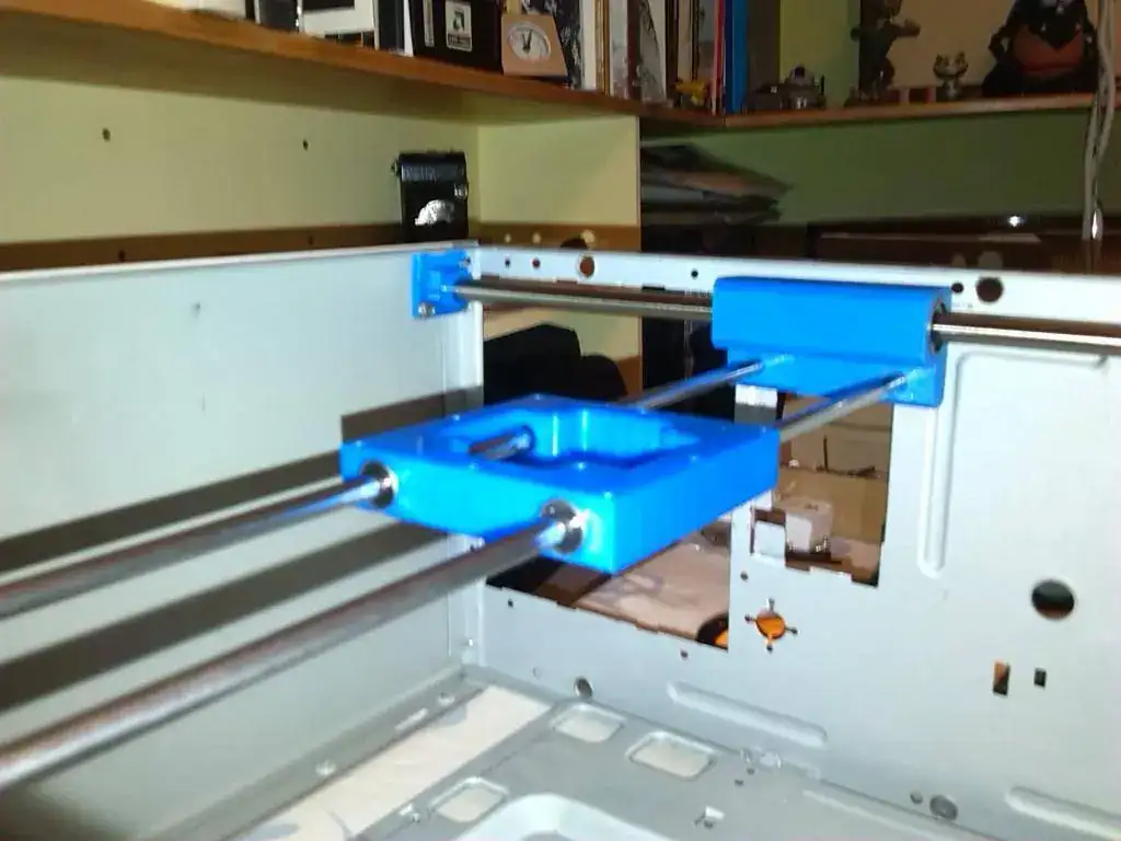

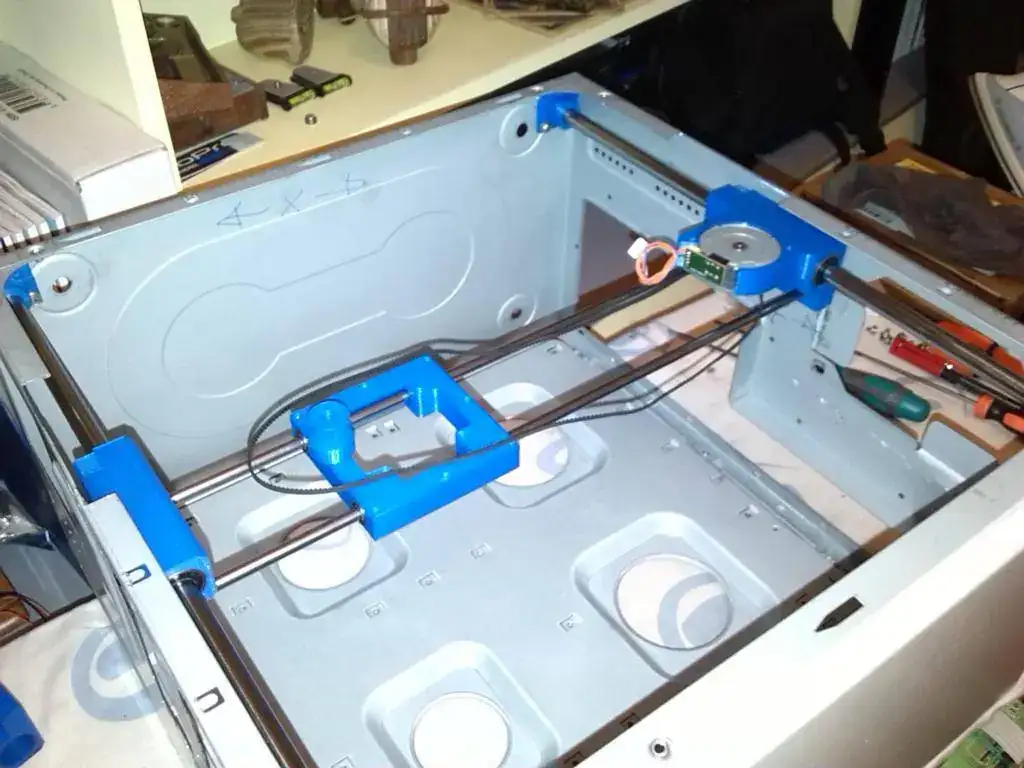

La cosa progresa lentamente... Nuevos recortes en la caja para facilitar las tareas de montaje y desmontaje tmp_30031-IMG_20150903_1952501487171383.webp tmp_30031-IMG_20150903_195306-601990946.webp tmp_30031-IMG_20150903_195331-602867176.webp. Ya está el patín izquierdo definitivo, con soporte para el motor de desplazamiento del "carro" tmp_30031-IMG_20150903_214102-80168713.webp tmp_30031-IMG_20150903_215239-1165806729.webp. Comprobado el espacio para alojar el reenvío del movimiento a lo largo del eje Y tmp_30031-IMG_20150903_215119-995209436.webp.

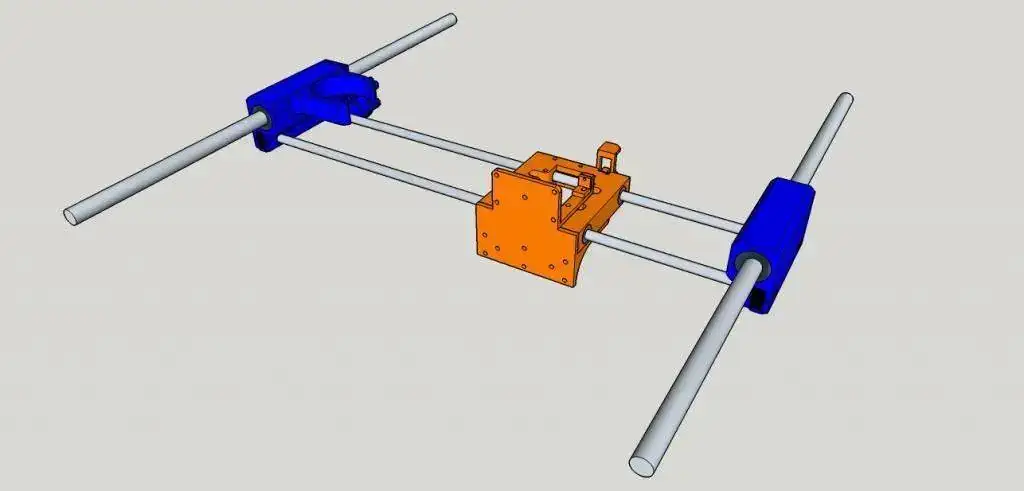

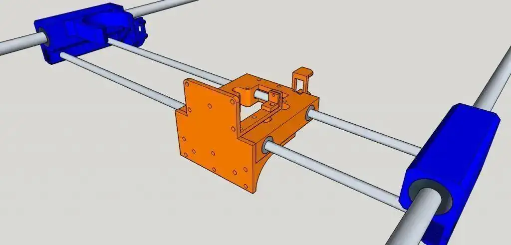

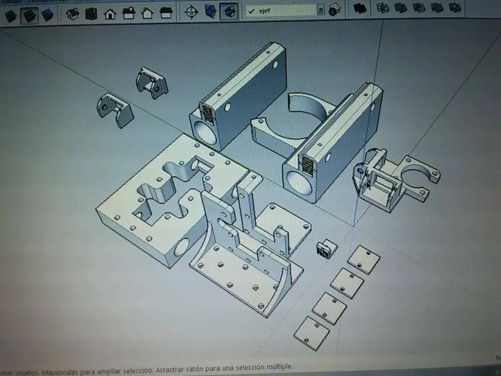

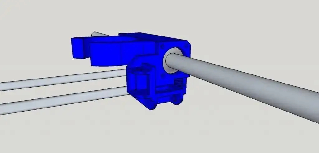

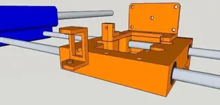

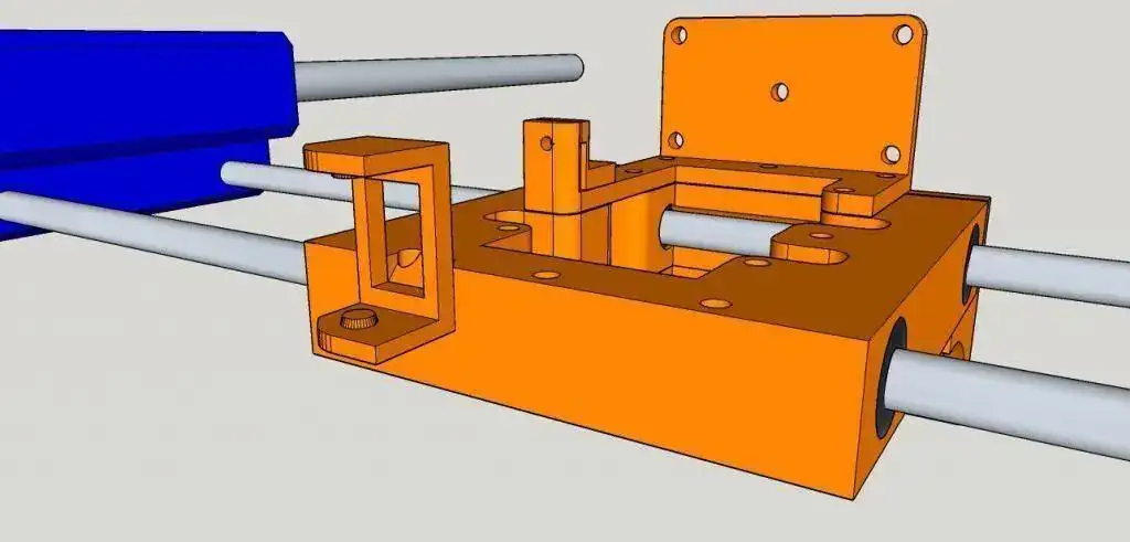

La idea de montaje es esta presentación.webp los ejes "gruesos" (10mm) constituyen el eje Y, sobre este se desliza el conjunto X ("carro" en naranja + ejes + "patines" en azul). Los cables de motor, láser, etc (todo lo que va en el carro) se guía hasta el patín izquierdo dentro de una cadeneta presentación3.webpque se recoge en un soporte presentación2.webp que los redirecciona dentro de otra cadeneta. el láser se monta sobre un soporte que va montado sobre el carro (el que está lleno de agujeros) presentación4.webp .

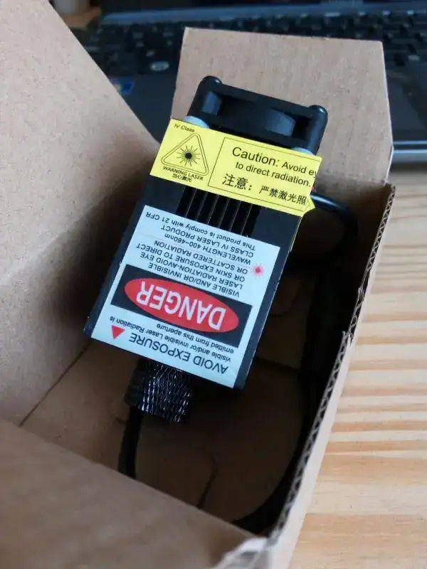

Bueno, tras casi un añito con el proyecto estancado (aunque el reloj, aúnque inconcluso, lo utilizo a diario), he decidido retomarlo. He estado recabando información sobre diferentes combinaciones de firmware+software para la grabadora láser y he comenzado a comprar algunas cosas que resultaban imprescindibles. Por ahora me he hecho con un cabezal láser y unas gafas de protección homologadas y con marcado CE (caras, pero con los ojos no se juega) y estoy a la espera de recibir el driver para el láser. Con eso ya podré realizar un montaje provisional de la electrónica y empezar a hacer pruebas. De todos modos esto irá muy lento...
IMG_20160921_171830.webp este es el nuevo miembro de la familia, un láser de 2500mW azul (445-450nm).

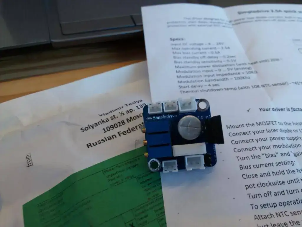

Pues esto quizá empiece a coger ritmo antes de lo esperado. hoy he recibido el driver para el módulo láser!!
