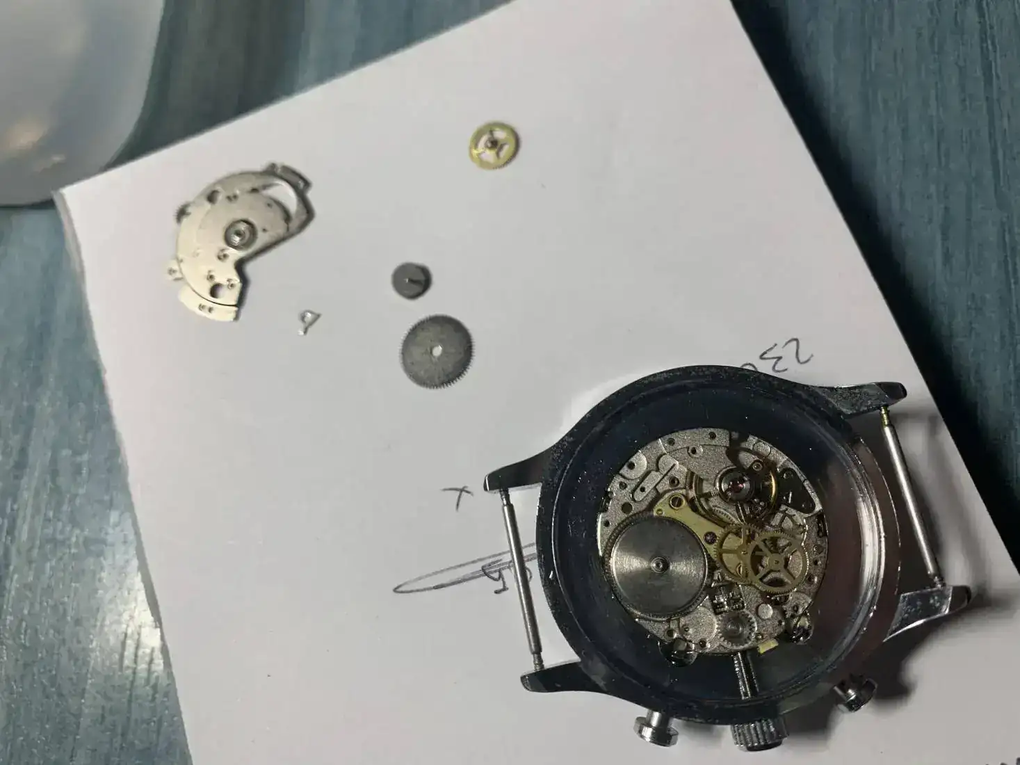

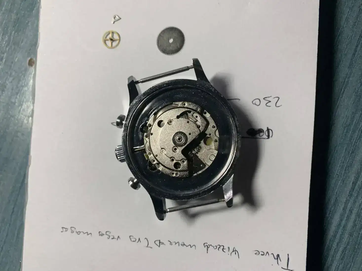

Pues después de desmontar mi chino y 100 quebraderos de cabeza he llegado hasta aquí...
La cosa es que ya no se donde va todo eso::cry::
Realmente hasta donde yo se quedaría así (sumándole los tornillos y la masa oscilante)
¿Alguien me ayuda? ::Dbt::

Yo soy un aficionado pero o dos piezas del sistema de carga, barrilete y el piñón que fija la carga del barrilete.
La dorada parece que es una del sistema de los ejes de minutero segundero.. 1 rueda segunda rueda etc
Lo dicho soy un aficionado como tú
Enviado desde mi MI 9 mediante Tapatalk
Tiene pinta que la rueda es la rueda primera( no se ve bien. Y las otras dos partes van en el sistema de carga. el disco grande suele ir encima del cubo o engranando con este y la otra pieza hace de trinquete de este último, cuando das cuerda o carga mediante la masa oscilante gira el disco grande y la pieza pequeña hace al cargar resbale pero bloqueé al sentido contrario. Cómo el resbalón de una puerta( no sé si me he explicado bien). Tendrás que tener un muelle para esta última pieza y tornillos que sujetan ambas.

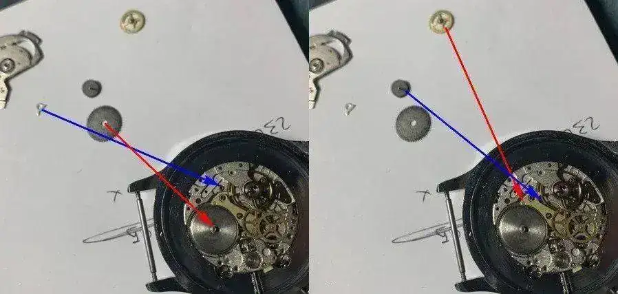

Buenos días.
A ver si esto te puede ayudar un poco:
Suerte y un saludo
