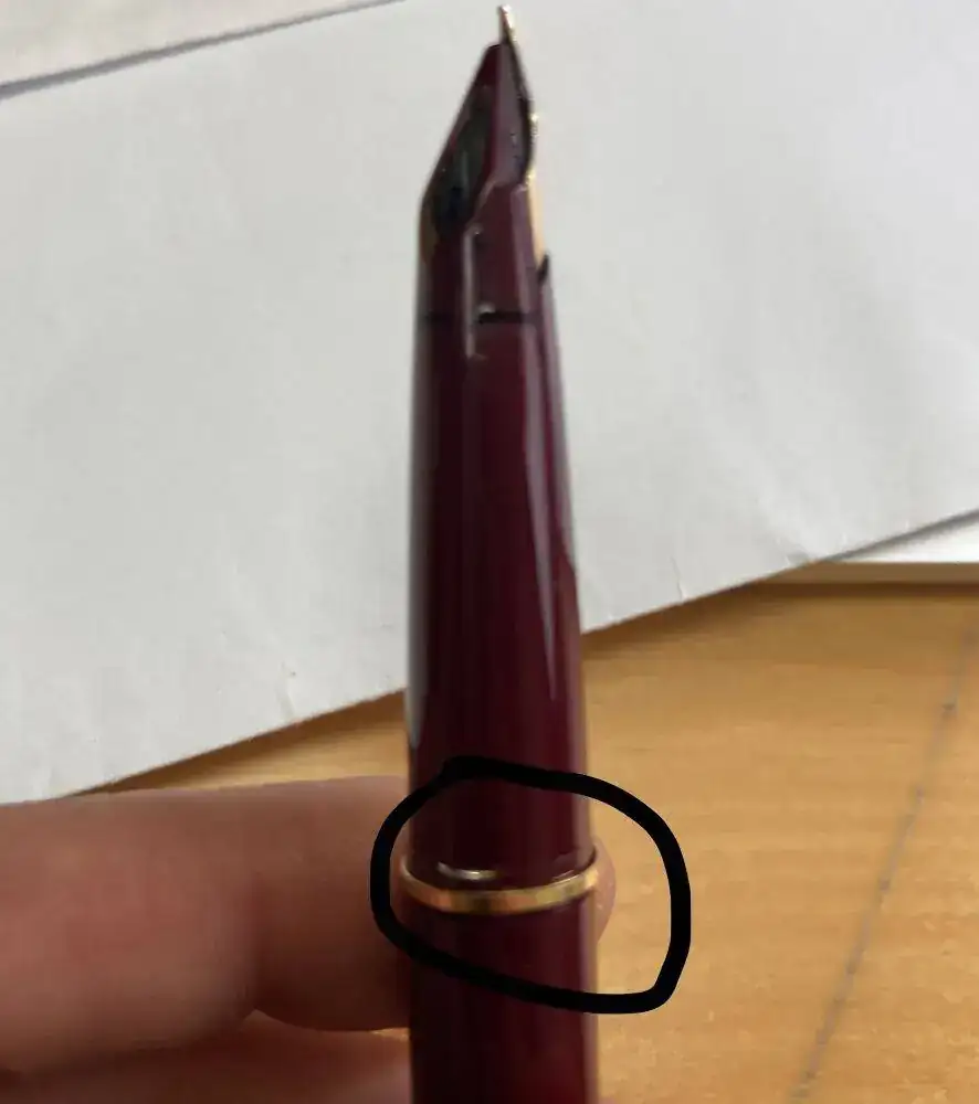

Hace algún tiempo abrí un hilo a propósito de una MB 225 que creía rota porque rezumaba tinta por diversas juntas. Guiado por un despiece a cargo del compañero Croma, procedí a desmontarla para comprobar que todo se encontraba en perfecto estado. Sin embargo, seguía sudando por la junta central, que resalto en la foto, por más que yo apretase la rosca. Posteriormente adquirí otra 225 en estado NOS, con papeles y todo, y al segundo día de uso me encontré con el mismo problema. Con la 22 no me sucede aunque la lleve en el bolsillo del vaquero, pero con las 225 no hay manera, y tampoco me explico el porqué: su montaje es sencillo y, una vez montadas, parece que todo encaja a la perfección. Además, aprieto las roscas lo más que puedo sin llegar a forzarlas.
Algún compañero me ha comentado que es un problema recurrente en este modelo, lo que no me da consuelo, antes bien lo contrario. ¿Qué me recomendáis? Ahora las estoy reservando para usos de escritorio, pero, como he comentado hasta la saciedad en otras partes, precisamente estas 225 son de mis preferidas para la batalla.

Hay un par de cosas que no cuadran mucho con la imagen mostrada por el compañero.

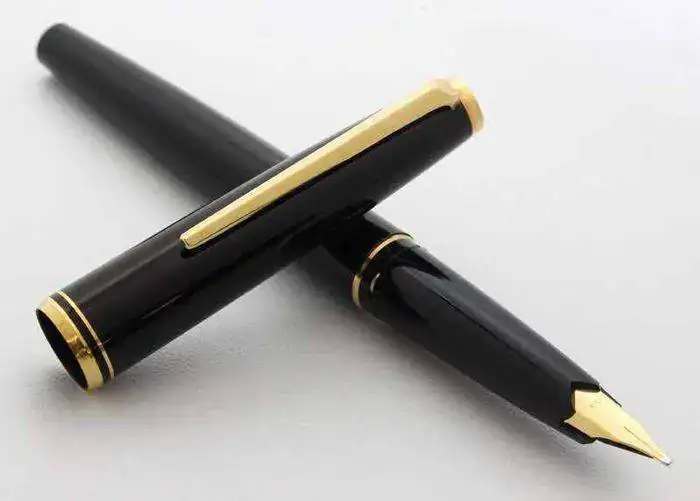

El modelo no creo que sea una 225, más bien me decantaría por una 320, aunque no veo la capucha ni el ángulo mostrado deja ver con claridad la forma de la boquilla sobre el plumín.
En cualquiera de los casos y modelos mencionados, en la imagen la pluma tiene una arandela dorada que no concuerda con ese modelo, según me parece, lo que puede hacer que las piezas no lleguen a roscar a su posición y permitan una holgura que deje pasar la tinta.
Espero que el compañero logre una reparación satisfactoria.
Reacciones: mrubio
Una foto del modelo alternativo que considero probable.
Fuente: Collectible Stars.
Reacciones: mrubio

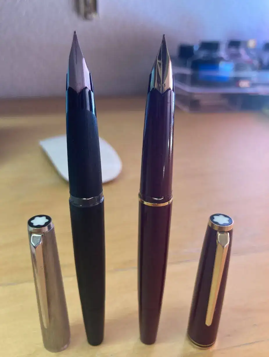

En efecto, la burdeos no es una 225 sino, según aparece marcado, una 221. La negra, que es la que adquirí en estado NOS, sí es una 225.
Perdón, como siempre, por las fotos, pero tengo encima un cruce de fluorescentes que hacen imposible evitar los reflejos.

La negra matizada con capucha metálica, a la izquierda, es una 225, en efecto.
La roja de la derecha es una 221. Debería ir marcada en el anillo ancho del labio del capuchón.
Con esta foto son fáciles de reconocer. No obstante, sigo viendo algo raro en esa arandela. Las 221 que tengo vistas o no llevan anillo dorado o lo llevan diferente, biselado.
La mía es de cartucho y no es fiable la comparación, pero el anillo creo que es del mismo tipo. Adjunto foto de detalle.
Las que tengo referenciadas por fotos, las adjunto a continuación, negra sin anillo y con anillo.
En esta se observa que el anillo es de menor diámetro que el cuerpo de pluma, al contrario de lo observado en la suya.

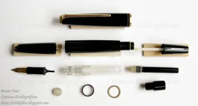

También dejo un despiece del modelo tomado de la web de Bruno Taut , Crónicas Estilográficas.
Estas gamas de Montblanc eran de tipo modular y algunos detalles son bastante variables y cambiaron a lo largo del tiempo de producción, por lo que resulta difícil a veces catalogar bien la pieza.
