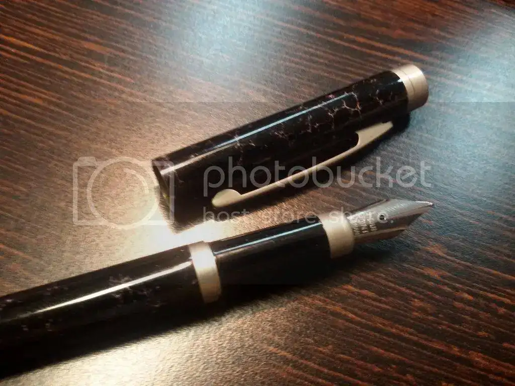

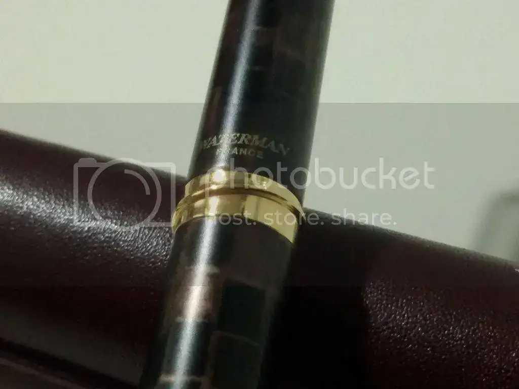

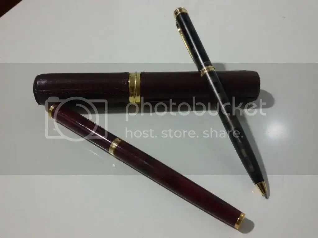

Pues fijaos que llevo años en el foro, pero nunca me había dejado caer por aquí.
1ºDecir primero que no tengo ni idea de estilográficas, pero he visto varios hilos y teneis algunas preciosidades.
2º Luego me acordé que un par de clientes me regalaron hace años una pluma y un boligrafo Waterman ambos... los tenía tirados en un cajon y me dije ¿por qué no presentarlos al foro?
Ahí van...

Bienvenido al sótano, compañero ^^
De bolis no sé, pero la pluma que tienes es una estupenda Waterman Preface.
Mi consejo es que la aclares bien, dejando el plumín sumergido 24 horas (sólo el plumín a ser posible, o al menos que no llegue al aro dorado de la boquilla) y cambiarle el agua unas cuantas veces.
Luego la secas bien con papel de cocina (yo las dejo unas horas apoyadas en el papel -doblado en cuatro para que no traspase-).
Tras esto, sólo toca enchufar el cartucho o llenar el convertidor (si voy con cartucho, sumerjo el plumín en un tintero del mismo color para que la capilaridad trabaje y la tinta fluya antes, ya que el agua perjudica el flujo de tinta).

P.D. Aquí somos sobre todo de plumas y habrás observado la poca atención que ha recibido el boli, verdad?
Bienvenido al Sótano. Qué ya son ganas de complicarse la vida bajando por aquí.
Bien aconsejado estás en lo que a la pluma se refiere. Yo te haré una recomendación: escribe cada día un poco, una frase, un refrán, el titular del periodico... Ya verás como le coges el gusto a la pluma.
¿Boli? ¿Qué boli?

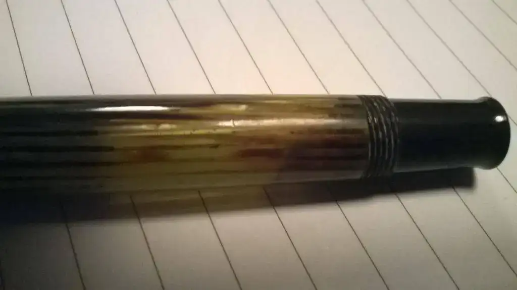

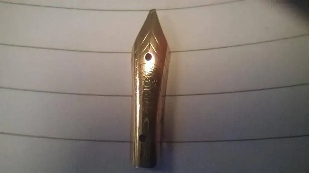

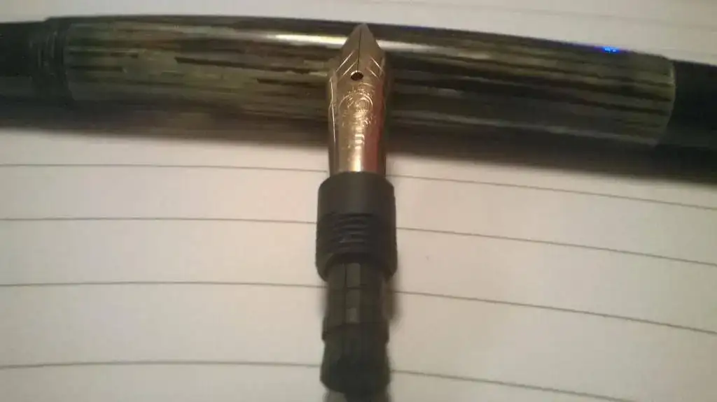

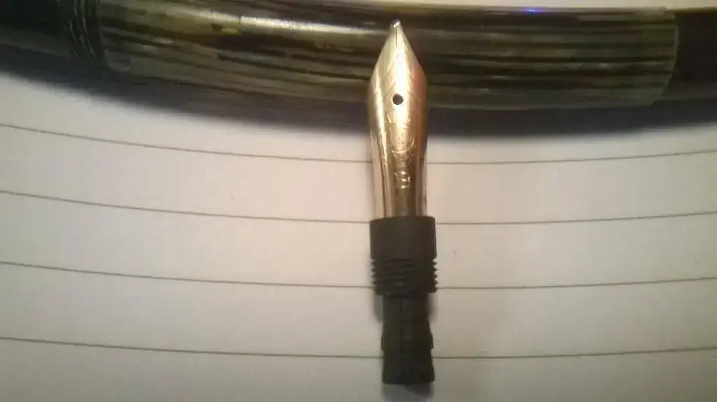

Te pongo unas fotos del desmontaje y limpieza de la vintage que me llegó ayer. Siempre lo hago cuando me llega una vintage, después de probarla (no puedo resistirme), con más calma le hago un repasillo...
Desmontaje del conjunto plumín-alimentador. En este caso, va roscado:

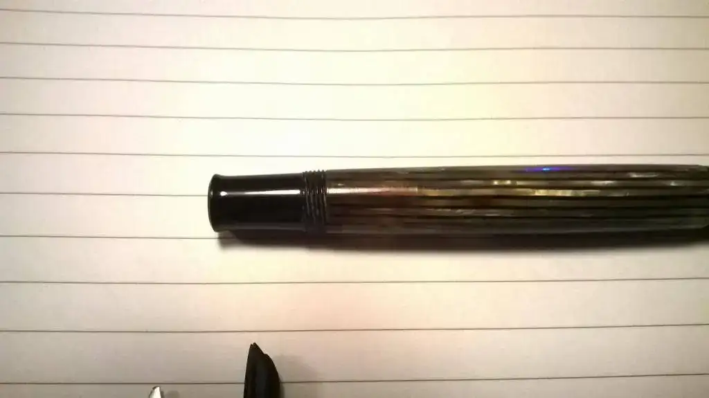

Desmontaje de todo el conjunto:

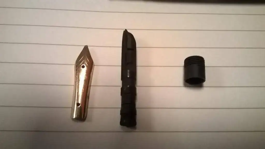

Aquí el plumín bien limpito. Limpiametales y posterior lavado con agua:
Aquí, montado de nuevo:
En esta se ve la correcta alineación. Hay alimentadores que ya vienen con el sitio donde debe ir encastrado, en esos no hay problema:
Y por último, la limpieza interior del cuerpo, para que luzca bien la transparencia y se vea el nivel de tinta.
Como ves, no es tan difícil, solo hay que ponerse a ello. Es verdad que hay veces en que cuesta más sacar el conjunto, para eso tal vez necesites tenerla más tiempo sumergida, calentarla con cuidado con un secador de pelo para que dilate levemente, ó incluso ultrasonidos. Un saludo!!!

Preciosa tortuga pelikanera.
Yo la verdad es que no acostumbro a desmontar las plumas, aunque sean antiguas, a no ser que den problemas.
Y por último, la limpieza interior del cuerpo, para que luzca bien la transparencia y se vea el nivel de tinta....
¡Ojo con el exceso en la limpieza del interior!
Sí, es verdad que con la limpieza del interior hay que tener cuidado, ya que te puedes llevar por delante el engrase del pistón. :ok::
Sobre lo de desmontarlas, es verdad que "lo que funciona es mejor no tocarlo", pero es que yo no lo puedo evitar, soy un poco maniático con esto...

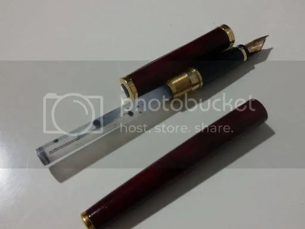

1º otra Pluma con plumin de acero de marca Fabio Zanni ( por lo que he visto por la red son muy normalitas, pero si me aficiono me puede servir de pluma "de diario"). Estaba sin estrenar, la he puesto un cartucho y parece que escribe bastante bien.

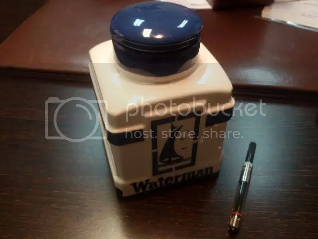

2º El adaptador de la Waterman.
3º Un tintero de porcelana que venía con la Waterman muy bonito.

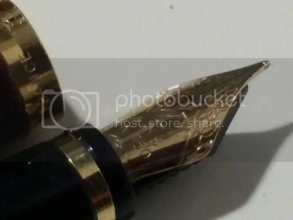

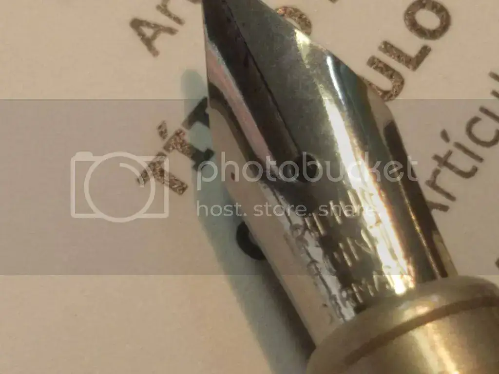

Ahí van los nuevos descubrimientos
Jajajaja, veo que no has podido resistirte a desmontarla, esperamos esas fotos con impaciencia
Bienvenido al sótano como dicen los compañeros, por cierto precioso tintero :ok::
Esa pluma tiene toda la pinta de habérsele cambiado el plumín de Waterman por uno genérico, de acero, que por cierto van muy bien. El tintero es una pasada!!!
Espero que sigas poniendo fotos del desmontaje...
La pluma de la segunda foto no es Waterman si no que esta marcada como Fabio Zanni. La Waterman es la del primer post.

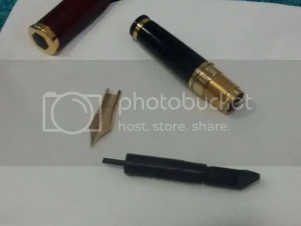

Por cierto ahí va desmontada, plumín, junta de la trocola y condensador de fluzo
Perfecto!!Ahora una buena limpieza con cuidado de no cargarte el finflanillo

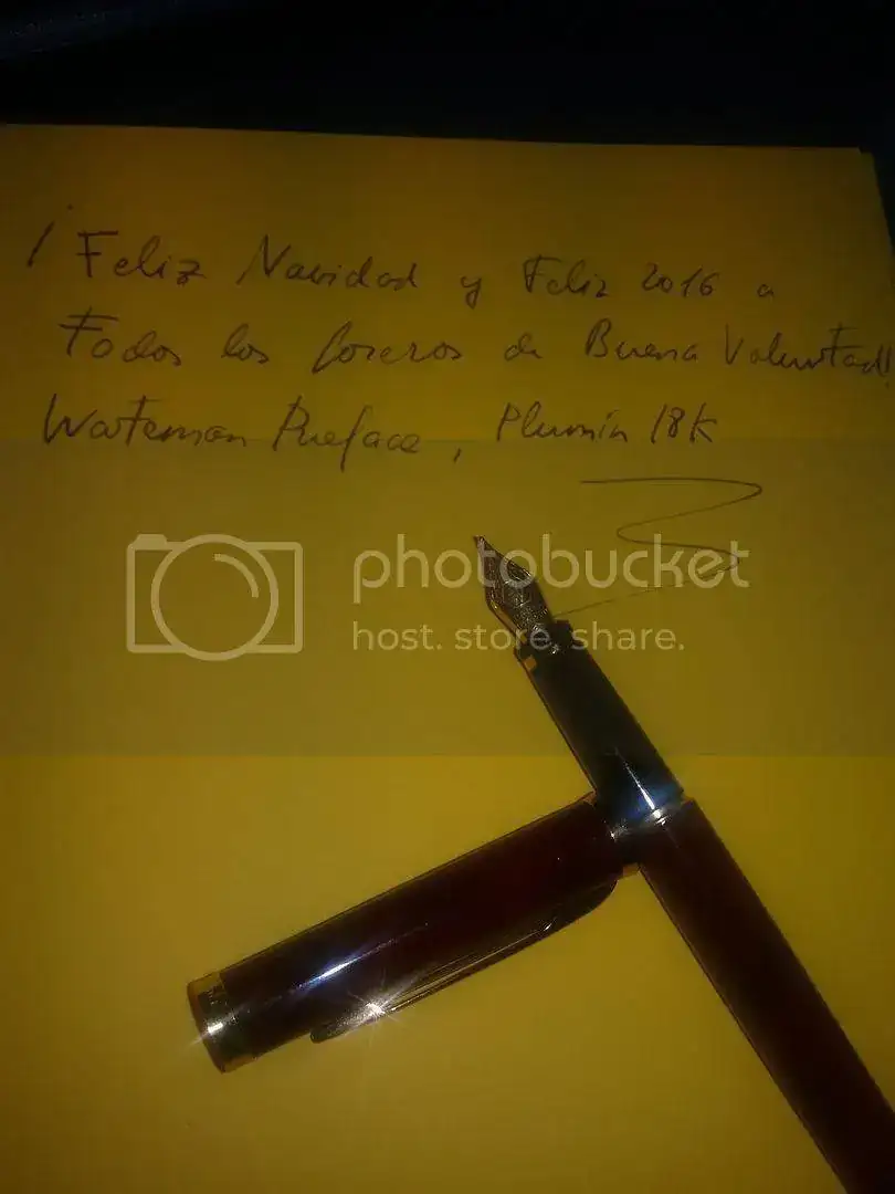

Bueno ya montada y en pleno funcionamiento. Gracias a todos por vuestros consejos.
Sin saber mucho diría que va bien y ... escribe que no es poco
Creo que esto de las plumas me va a ir enganchando un poquito...
