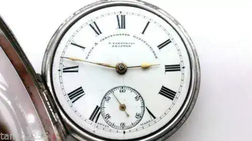

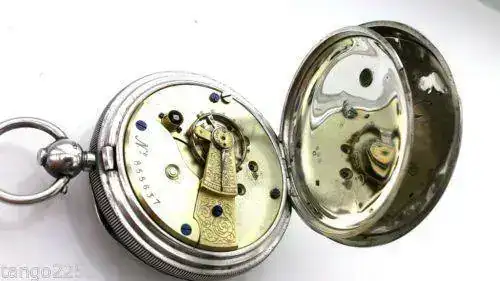

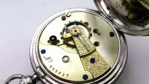

Hola, antes de nada presentarme.
Soy un amante de lo antiguo de un pueblo de Sevilla. Tengo 34 años y estoy empezando a interesarme por los relojes de bolsillo antiguos. En especial me atraen los relojes de bolsillo ingleses de la época victoriana. Y buscando e informandome en lo que podia, para mas o menos saber lo que compro, me he pillado este Fattorini de 1896.
Pues nada me gustaría si alguien de este foro sabe algo mas de esta reliquia compartiera esos conocimientos con un principiante como yo. Por cierto aún no lo he recibido y supuestamente funciona y mantiene la hora.
Gracias os dejo algunas fotos.
Un saludo. $_12 (1).webp$_12 (2).webp$_12 (3).webp$_12 (4).webp$_12 (5).webp$_12 (6).webp
Hola , bienvenido.
Buen gusto iniciarte en relojes ingleses victorianos , hay muchos y de todos los precios.
Este que muestras : Fattorini yo no lo conozco pero tiene un aire muy clásico inglés a pesar del nombre tan italiano.
Platina completa con volante visto , muy britanico y luego USA.

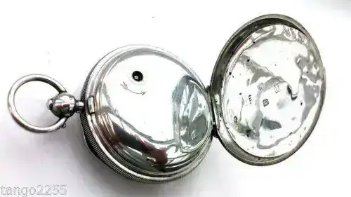

Sí, y los contrastes de la caja también me parecen británicos.
Bonito ejemplar. Y se ve muy bien cuidado el mecanismo a pesar de los indudables golpes que ha sufrido la caja. Parece un muy buen principio.
Felicidades por la afición.

Es posible que su maquinaria sea Waltham ( lei algo sobre que algunos Fattorini llevaban maquinaria Waltham) y su caja de plata por los simbolos sea de Ley, de birmingham, 1896. Ademas en la esfera pone fabricado en Suiza.
Otra duda que tengo es si las agujas son de oro( eso anunciaba el vendedor). Por ultimo,¿ la esfera con los numeros que es de porcelana?.
Gracias y perdon por tantas preguntas. Un saludo
La verdad es que la máquina recuerda mucho las americanas. Pero no sé si la Waltham renunciaba a firmar sus calibres. Creo que siempre están firmados.
La caja es indudablemente de plata. ¿De qué Ley? Ella nos lo dirá. Seguramente 0,935, o sea, prácticamente plata pura.
Si en la esfera pone que es fabricado en Suiza, olvida a Waltham, que es USA.
No sé si las agujas serán de oro.
Sobre la esfera, creo que la palabra más adecuada es esmaltada. Suelen ser de cobre recubierto de esmalte.
Como bien dice RafaGil , la esfera es esmaltada , en cuanto a las agujas no suelen ser de oro nunca (salvo catalinas de primera epoca donde es bastante habitual) , la maquina tiene un aire Waltham por eso hice el comentario USA ,pero no podría asegurar.
Gracias, un placer tratar con personas tan amables. Entonces por ese numero de serie que fecha puedo sacar? La plata corresponde a 1896 pero la maquinaria ya no estoy seguro. Gracias de nuevo.
No sabiendo el fabricante del calibre, por el número de serie no puedes sacar nada.
Y conociendo el fabricante, en la inmensa mayoría de las marcas... tampoco.
Te tendrás que guiar por las indicaciones de la caja, que no es poco. Al ser inglesa la caja la cosa es relativamente fácil.
Normalmente es difícil o imposible datar relojes (exceptuando algunas marcas, poquísimas), y nos conformamos con saber relativamente la década.

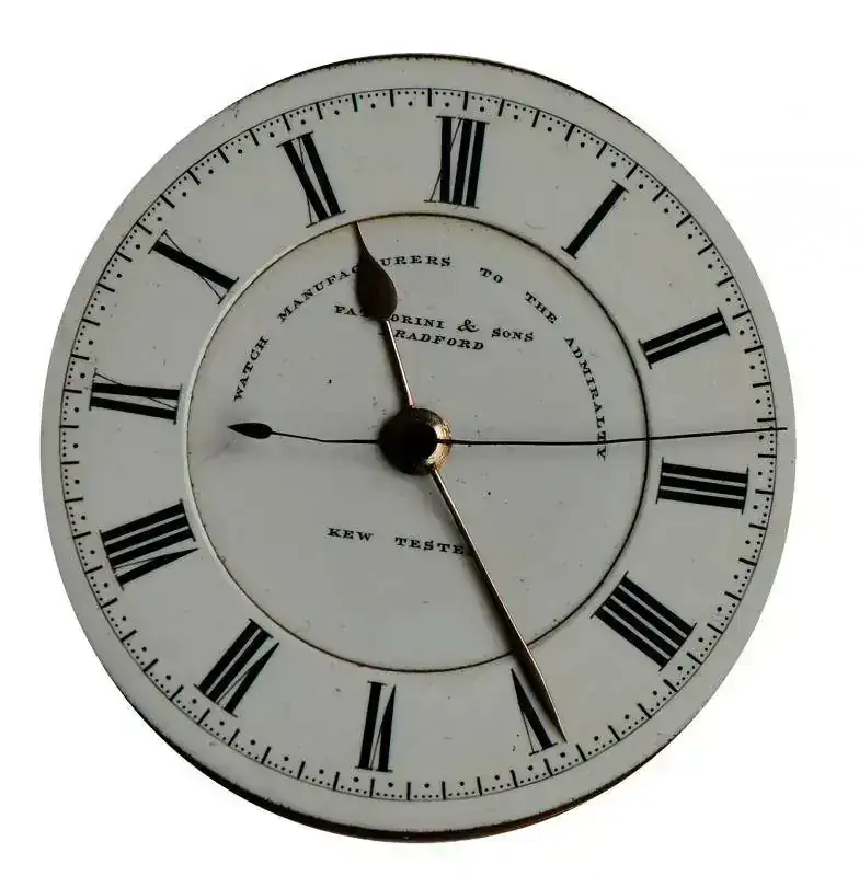

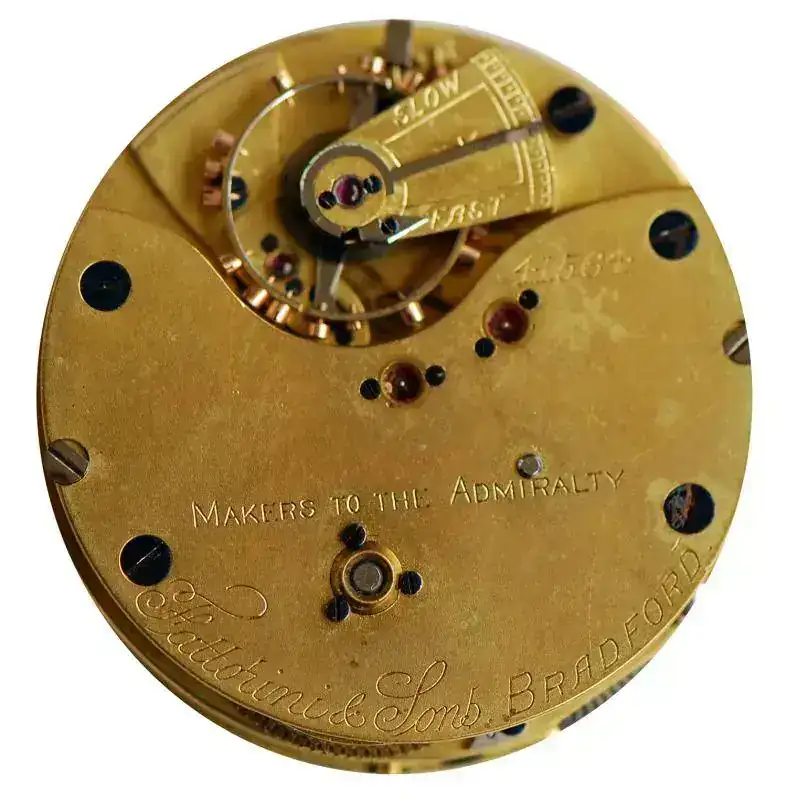

Hola por si puede aportar algo de luz, os muestro un movimiento que tengo de la marca Fattorini & Sons de Bradford, por lo tanto no se trata de una personalización ni de un Waltam, creo que era una marca de categoría ya que realizaba relojes para la marina inglesa
