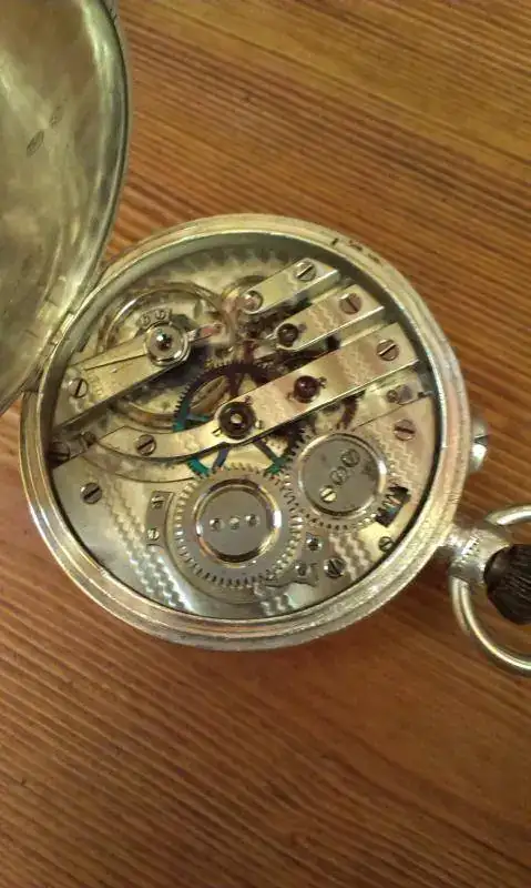

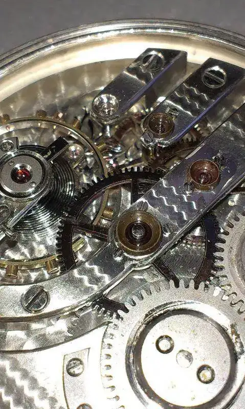

Hola a todos. Este reloj es una boda, compré el calibre, desmontado de reloj de oro y después de limpieza esta en marcha. De puentes, ancora sin rubíes, creo que dos ruedas son de oro, decorado y sin marca. Me podéis decir fecha o fabricante? Y eso de un ancora sin rubíes? Fotos y gracias a todos. IMAG0916.webpIMAG0916.webp
Si explicas de donde has sacado eso de áncora sin rubíes... ¿No sería Ancre six o dix rubis? A veces la caligrafía es muy adornada e induce a error. Se me hace raro, raro, que un movimiento procedente de un reloj de oro vaya sin rubís. Y a este se le ven algunos...
Es un calibre muy bonito y con calidad de finales de 1800 , lo del áncora sin rubís no me lo creo , salvo que se le hayan caido , como te ha dicho el compañero tresenraya : no es propio de este tipo de movimientos no llevarlos en la boca de áncora.
En cuanto al fabricante no podria decir , pero suizo o francés.
Buen trabajo Bruce, ojo, que los Rubíes no siempre son rojos, los había también transparentes como el cristal, incluso con diamantes en vez de rubíes, no entiendo lo de las ruedas de oro, también raro. Un saludo
Gracias. Sigue sin tener rubíes....el áncora es metálica, con un adorno, como una V muy abierta hacia la rueda de escape, muy bien acabado. Es lineal respecto al volante. Es rara si, pero la veo perfectamente a unos 15 aumentos. Es un ancora....pero no es la habitual.
Perdona, Bruce, pero no entiendo nada. En principio y por principio, ruedas de oro, nada. Y como han dicho por aquí, un reloj de caja de oro con calibre sin rubíes... pues como que no es creíble. En las fotos me parece verlos claramente.
Perdona Bruce, pero no entiendo nada. En principio y por principio, ruedas de oro, nada. Y como han dicho por aquí, un reloj de caja de oro con calibre sin rubíes... pues como que no es creíble. En las fotos me parece verlos claramente.

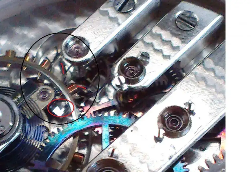

Hola a todos de nuevo. Ya veo o no me explique bien o no me entendisteis. Hable de un reloj que tiene un ancora sin rubies. No que no los tenga el reloj en los ejes, que además los tiene con sus chatones y microtornillos, sino el ancora. He logrado hacer una foto donde se ve el ancora, totalmente metalica (señalo una de las paletas en rojo) y ese adorno, que esta muy trabajado, pero no se para que sirve, del cual os hablaba y que se dirije hacia la rueda del volante, pero no la toca ni nada, lo señalo con dos rayitas rojas. Ese adorno me recuerda en forma y aspecto a las antenas de una polilla. La foto...ancora.webpY otraIMAG0924.webp

En efecto es un áncora contrapesada o compensada con una factura sencilla ya que hay casos en los que esa prolongación daba lugar a unas filigranas y adornos mucho más elaborados.
Por otro lado si que tiene rubíes lo que ocurre es que cuando no se han visto antes suele confundirse esa prolongación con las paletas del áncora.
