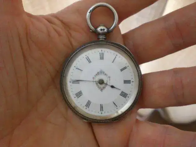

Hola!
Me incio en este mundo fascinante de los relojes de bolsillo . espero que podais ayudarme a identificar este reloj que proximamente sera mio. CIMG0237.webpCIMG0235.webpCIMG0233.webpCIMG0232.webpCIMG0231.webpCIMG0229.webpCIMG0230.webp
Ana Sabbath, buen dia, te pido dos cositas muy simples. Una, pasa por Presentaciones y nos dices algo de ti. Segunda, la foto con el calibre o maquinaria, podrias ponerla mas visible y de frente. Gracias.
Hola, Ana. Antes que nada darte la bienvenida al foro.

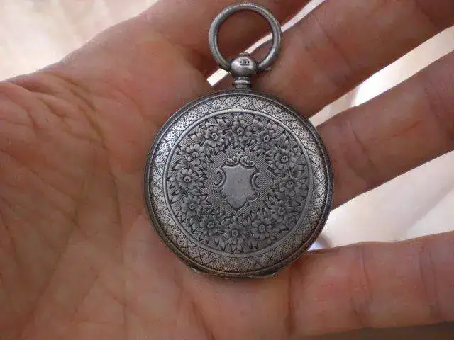

La foto de la maquinaria siempre es importante, pero te voy anticipando que es un reloj de dama, inglés, de la época victoriana. Por desgracia no veo el contraste de la ciudad en la que pasó por la oficina de ensayo, por lo que aún no te puedo decir el año exacto en que se contrastó. Estoy en ello.
El reloj... pues ya ves, muy bonito y en un estado exterior muy prometedor. Esta tarde vuelvo a asomarme y te digo mas cosillas si nadie mas ha contestado.

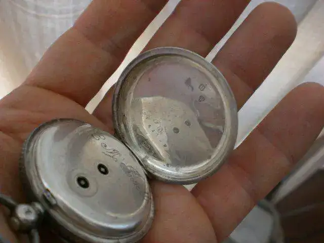

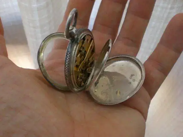

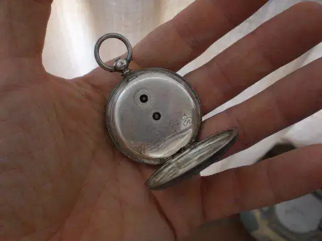

estas son algunas de las marcas que se ven.

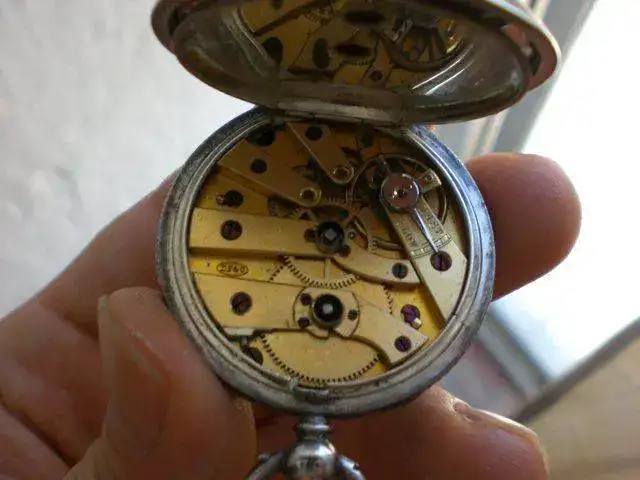

en la maquinaria pone DF&C .
en el interior de la tapa trasera hay un numero de 5 cifras 52889 ...creo. debajo del numero pono CD. luego hay tres sellos uno es de un leon, otro parece una U gotica o dos 1. y el otro sello no lo veo bien.
siento no saber daros mas datos.

Yo diría que es caja Inglesa y Maquina Francesa. A mediados del siglo 19 era común encontrar cajas fabricadas en Inglaterra para maquinas de escape cilindro francesas y suizas.
saludos.
cronopios.
D.F.& C. era marca registrada de George Dimier SA.
Una compañia de Chaux de Fonds fundada en 1902.
Eso en cuanto a la máquina, suiza.

caja de plata inglesa con marca de la "U" de 1875,
el león es la marca inglesa de pureza de la plata,
que en algún lado debe decir 0.925 o similar.
Hay un tercer sello que no se logra apreciar, posiblemente alguno de importación
o también de procedencia de los cajistas y/o ensambladores del reloj,
típicamente, Londres , Birmingham. Chester, etc.
