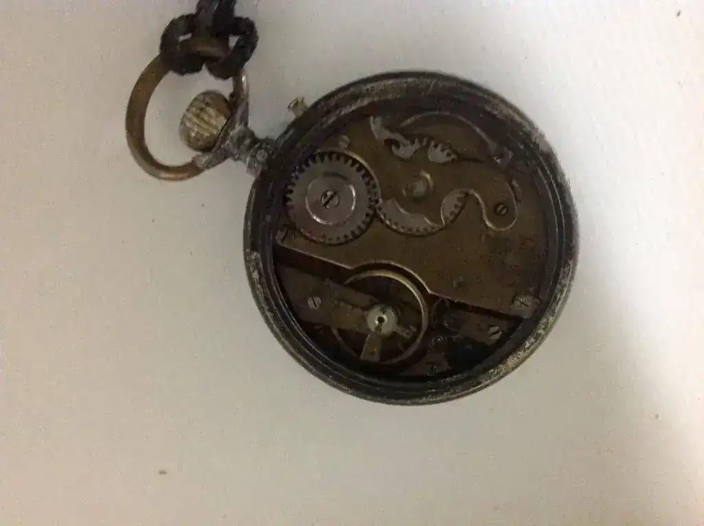

Excelente post para identificar los calibres de nuestros Lepine. Por otro lado aclaras ,cosa que no sabía que las Sabonetas discurrieron en paralelo durante muchos años.Yo me pregunto y os pregunto,lo siguiente.
Al simplificar Roskopf,el movimiento con calibres de soló dos puentes o tres puentes ,habría que clasificarlo como calibre Lepine 1 ,pero no me cuadra con la fecha,lo podéis aclarar.
Envio foto de un tres puentes pendiente de lavar y planchar,con fallo en el remontoir
Saludos y Gracias
Perdón Escarolo donde dije Post,debo decir CHINCHETA
Gracias Drinfeal:Me doy cuenta que pregunté una tontería,disparé antes de apuntar.Cuanto más estudio me doy cuenta que menos sé ,poco a poco andaremos el camino
