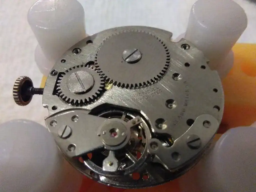

Buenas tardes a todos, como estoy de rodriguez y he tenido la mañana libre, después de ver las maravillas de Antares, me he picado y me he lanzado al desmontaje de mi primer mecanismo completo.
He intentado seguir el tutorial que hay aquí en la chincheta, pero como el mecanismo no es ni parecido lo he tenido de base para seguir un orden, aunque en un par de puntos he improvisado.

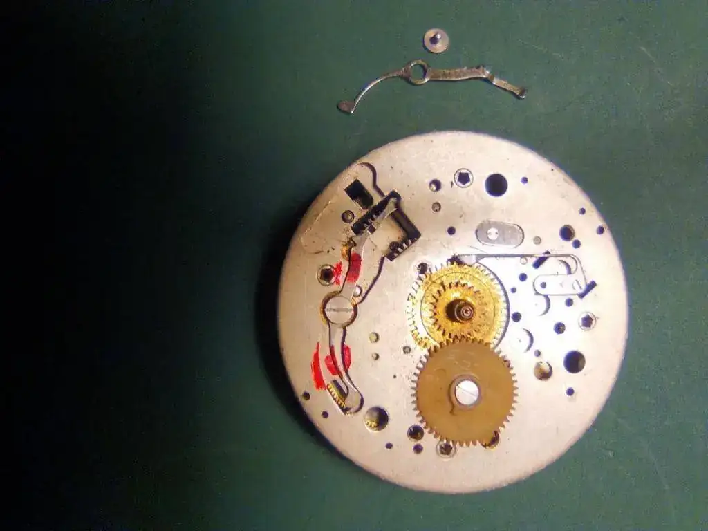

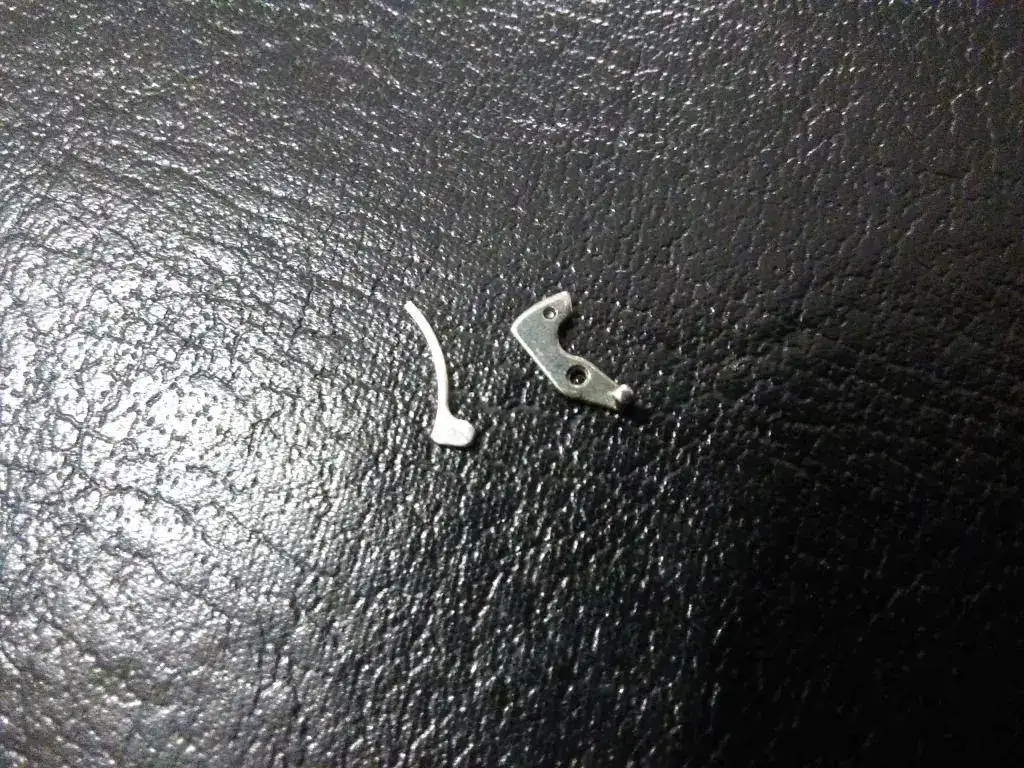

Creo que he cometido un error al elegir un mecanismo que no funcionaba, lo primero pq nada más empezar se me han caído solitas dos piezas del mecanismo, una creo que es parte del trinquete y otra no tengo ni idea de lo que es, pero tiene toda la pinta de que es una pieza rota de algún lado. Estas son las susodichas:

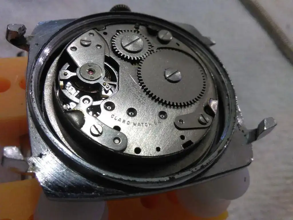

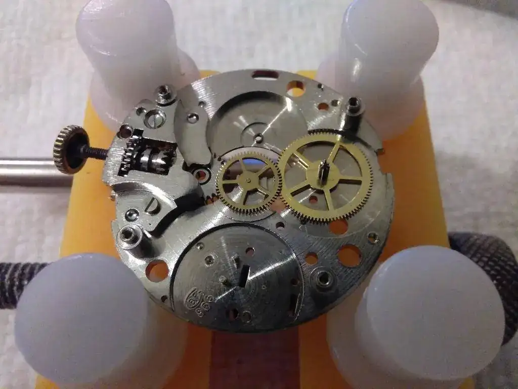

Bueno vamos al turrón, este es el sacrificado
Empezamos

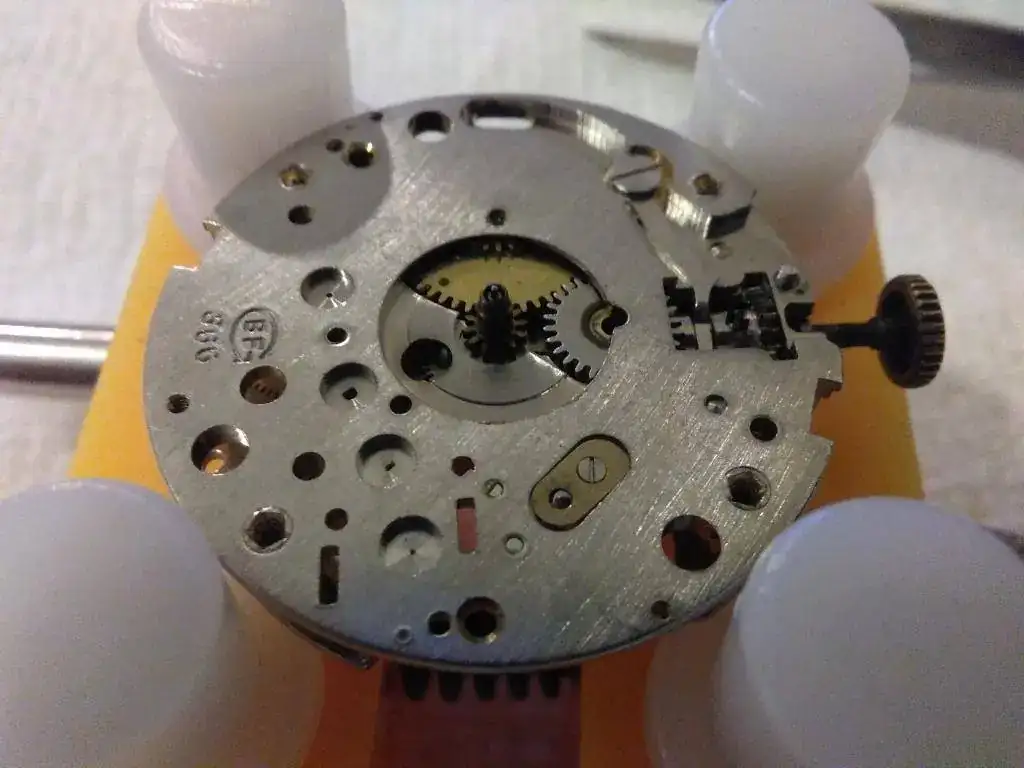

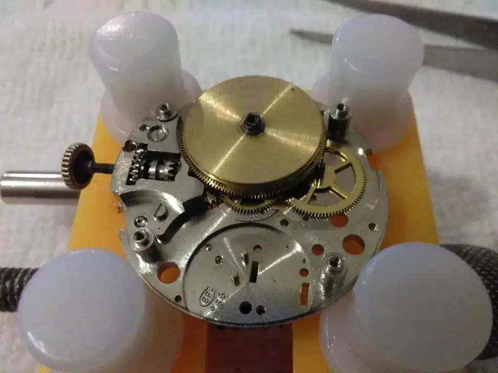

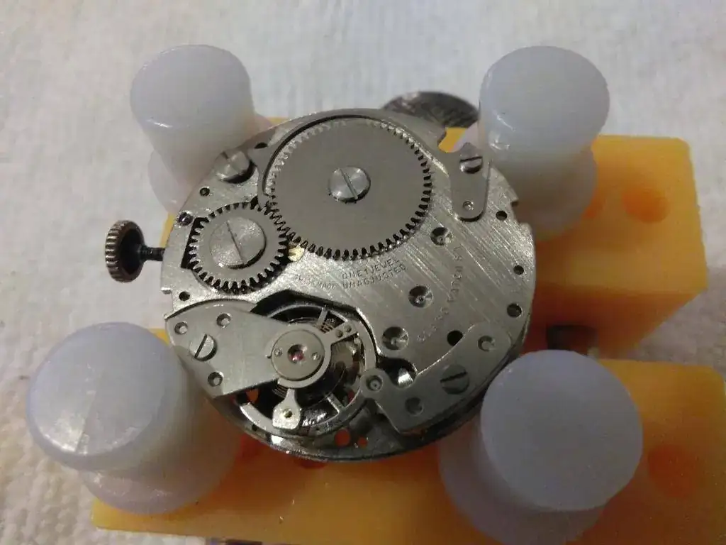

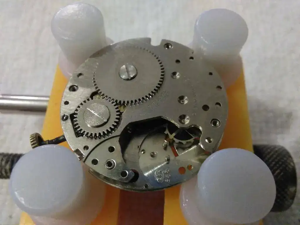

Según el tuto aquí había que quitar el puente, para poder sacar puente, volante y espiral todo junto, a mi el puente me salía bien pero el volante no. Primera improvisación, quitar la pieza que está justo a la derecha, y así si me salió todo el conjunto. Primer problema, también salió un engranaje, que ya veremos si soy capaz de adivinar donde iba.

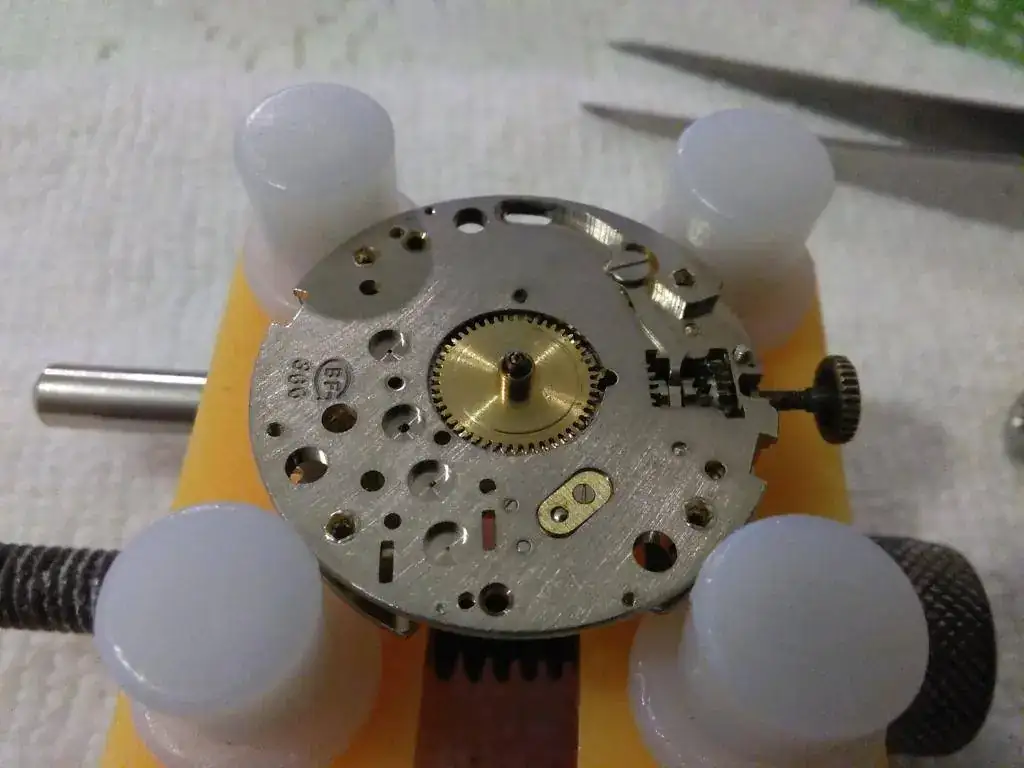

Le damos la vuelta y sacamos el cañón, con la herramienta recomendada

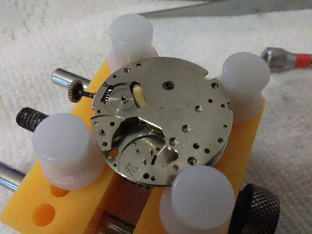

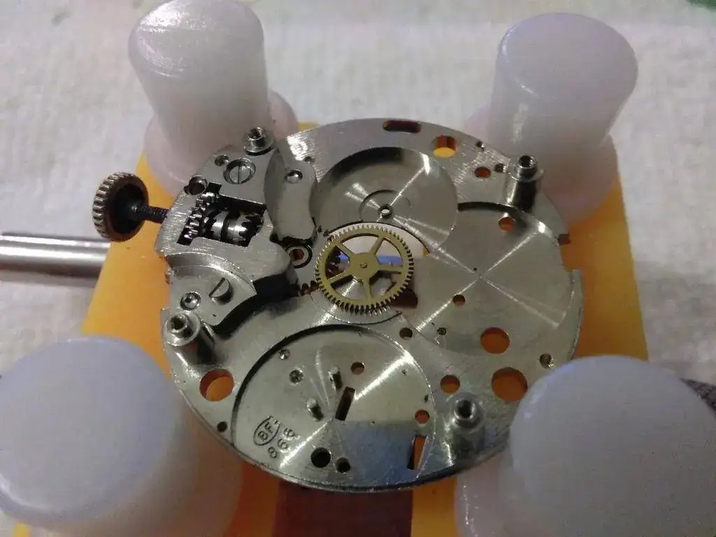

En el siguiente paso se me olvidó hacer foto, es quitarle una platina que cubre el resto de mecanismo. Segundo problema, otra rueda que ha salido sola..... segunda adivinanza para el montaje.

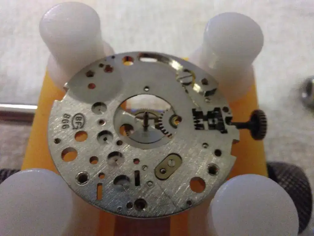

Esta rueda del centro no he logrado sacarla y no he querido forzar

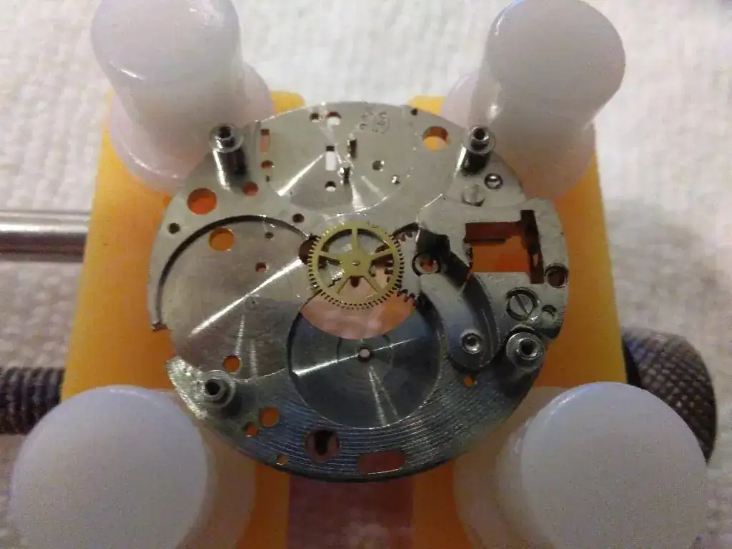

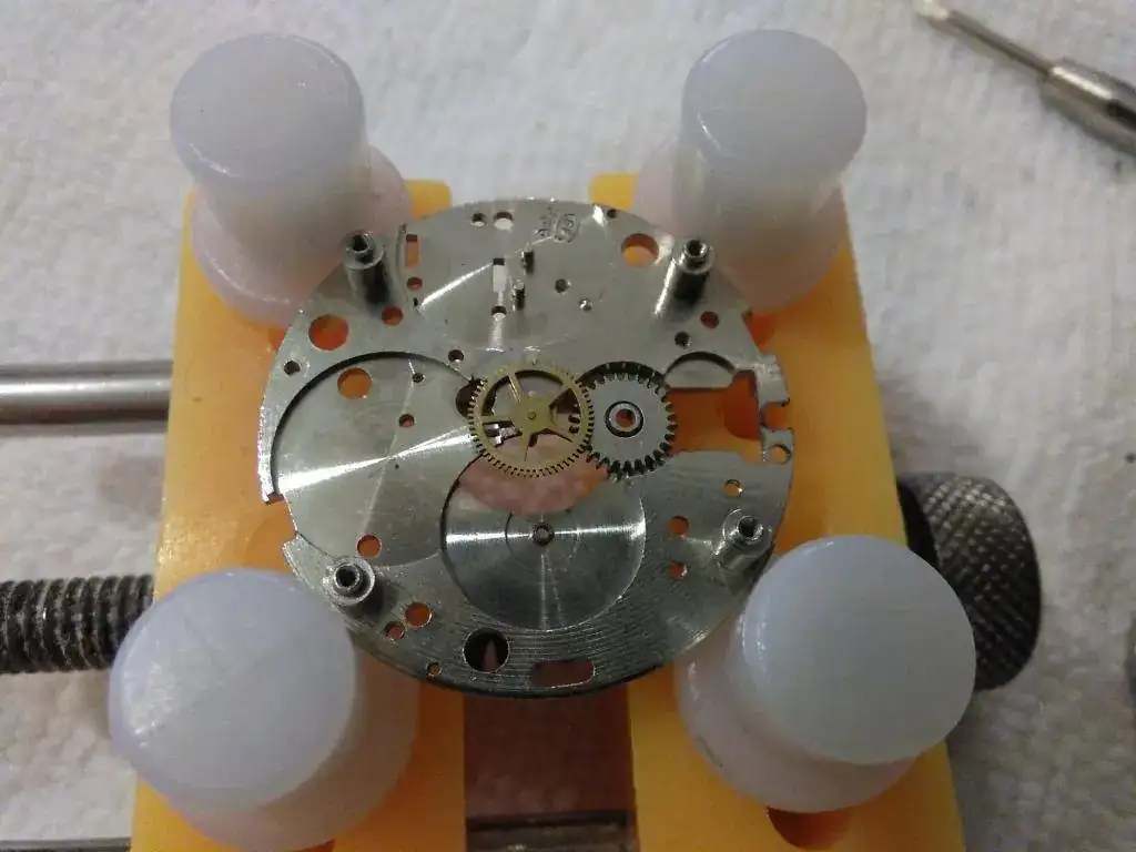

Ahora hay que darle la vuelta para sacar todo el mecanismo de la tija, trinquete etc

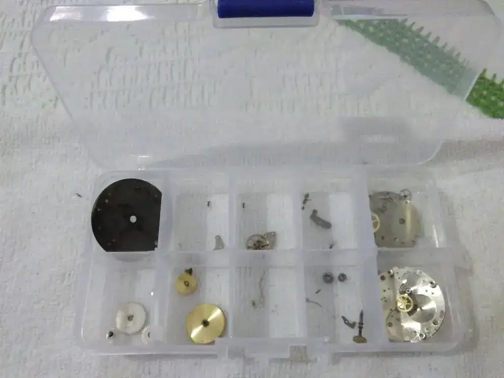

Y bueno creo que aquí está todo
Ha sido una experiencia muy buena, me he quitado mucho del respeto que le tenía, ahora solo me da miedo el 75% de los pasos del desmontaje:laughing1::laughing1::laughing1:
El montaje....pues ya veremos eso si me acojona, dudo mucho que eche a funcionar, me conformo con ponerlo todo en su sitio.
Ahora me voy a beber un cervezón para recuperar electrolitos.
Espero que os haya gustado la chapa de hoy, no creo que a los foreros seniors, les sirva de mucho, pero espero que anime a novatos como yo a hacer cosas como esta, que la verdad mola bastante.
Las piezas que te sobran creo que es del sistema de tiret la de la derecha que es la que sujeta la tija.
Enviado desde mi LG-D802 mediante Tapatalk
El único problema relevante es que has desmontado un calibre tipo Roskopf y el tutorial no creo que lo sea. Así, es posible que los pasos a seguir, el número de piezas, su función y su colocación difieran.
Las piezas perdidas son el tirete y un trozo de un resorte roto, bien del porpio tirete o del barrilete.

Gracias, si la de la derecha creo que es la parte donde atornilla el tornillo que sujeta la tija (que tb estaba suelto).

Para sacar la rueda que esta enganchada a la pletina tienes que tirar por el otro lado con la herramienta para sacar agujas y sale del tirón

El problema que le veo es que has escogido un Baumgatner 866. Un calibre "malillo" pero, por lo menos para mí, jodido donde los haya para relojear.
Tienes una cosa a favor: si te vas a un rastrillo, esos calibres te salen a puñaos y no creo que tengas problemas de recambios.

La rueda de centro no salía porque estaba pillada por el cañón, al sacar este debe de salir sola... Vaticino que tendrá el eje de volante roto o desgastado, a parte de el muelle del tiret roto...

Tienes el muelle bascula que hace también de retención de la tireta roto. Esto no es problema pues recambios hay, y en caso de no encontrar yo tengo para solucionarte ese pequeño problema.
CRam.-
Esta es la pieza que necesitas.
Ahm claro, se ve claramente que la mía esta partida a la altura de la arandela del tornillo. Lo cual me dice que la otra mitad la debo tener en casa....

Isaa: en la primera foto usted colocó el tiret junto a un pedazo de la cola del resorte de báscula roto. Esta pieza se rompe
en todos estos calibres - porque repito: no dió resultado que la cola aguante tanta presión en un lugar donde periodicamente se utiliza. Por suerte es muy fácil conseguirla porque como usted puede comprobar los amigos se las ofrecen.
Usted la va a necesitar porque esta báscula compuesta así rota - tendrá dificultad en darle cuerda y ponerlo en hora.
